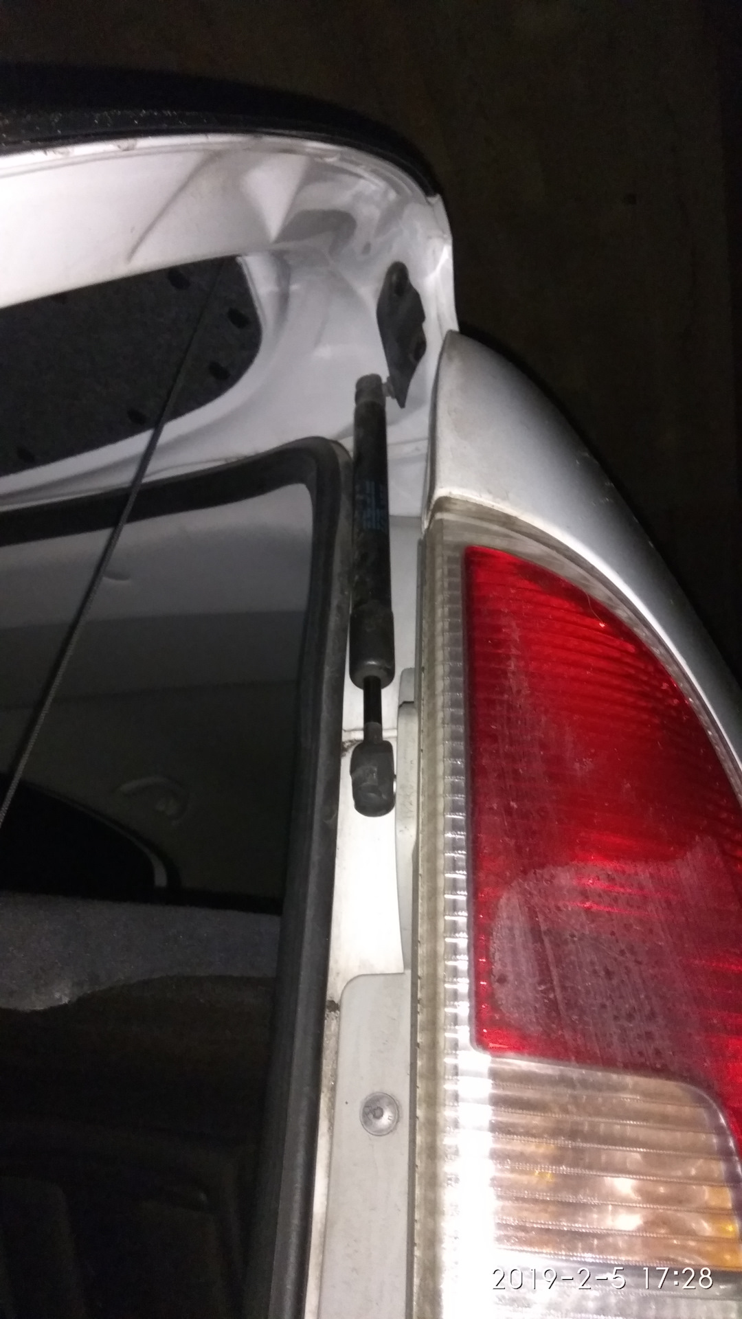

Хочу услышать мнения и наблюдения владельцем хетчбеков. Но и остальные тоже подключаемся.

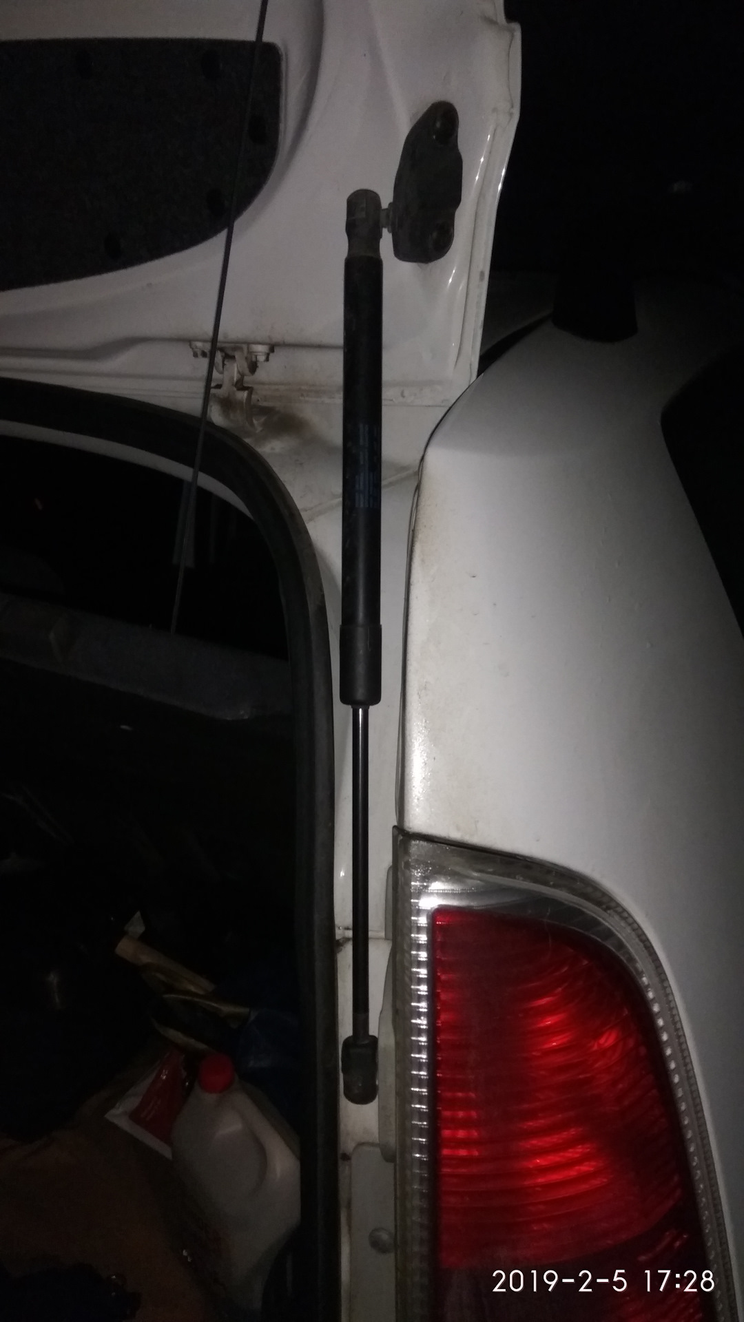

Вот нашел два фото. Судя по всему с завода ставили газовые пружины штоками как в верх так и вниз. Кажется что разницы нет… Но по слухам неправильная установка влияет на срок службы. У меня вот при холодах эти упоры не держат. Стоят штоками в верх.
Вот нашел инфу
«В сложенном состоянии упор должен лежать так, чтобы стекающая дождевая вода текла по направлению от корпуса к штоку таким образом, чтобы грязь не осаживалась на сальнике штока».
У меня стоят в низ. И с первых дней сальники все в пыли.
Посидев в инете и почитав отзывы и наблюдения делаю вывод.
Предпочтительно ставить так чтобы в положении закрытая крышка багажника штоки стояли вниз. Пытаться дополнительно смазывать штоки не принесет результата — упоры выйдут из строя раньше времени. Срок службы зависит от дела случая.

Сегодня перевернул амики.Реально результат на лицо у меня стало лядо держать даже в полуоткрытом состоянии.Так что попробуй делов на 2 минуты.
как вариант перевернуть. И попробовать. Но моим кажется каюк. В манжеты попала веретенка. А это гарантированная смерть как поговаривают.

Правильно как на втором фото. Газовые упоры должны стоять штоками вниз. Только на фото показан открытый багажник. Основную часть времени он закрыт. А в закрытом положении они будут штоками вниз при установке как на втором фото.
При закрытом багажнике они же штоками в низ… При открытом в верх.
Я добавил новых фоток и все перепуталось.(((( В Общем у меня получается стоят правильно?
Исправил…
DyadyaNORB
Да, правильно.
