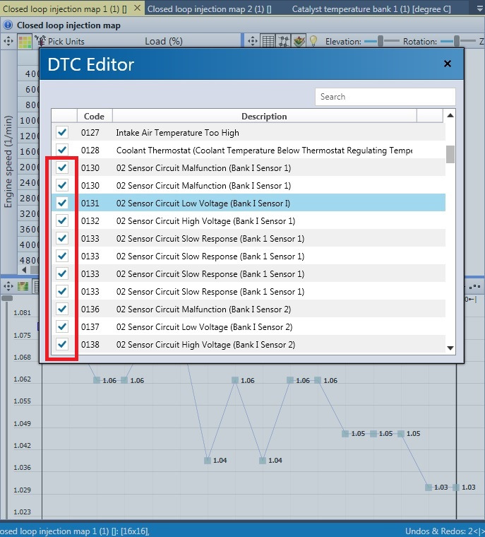

Самый простой и "кустарый"- зайти в маску ошибок и отключить ошибки по катам:
Это 3 минуты, работы.
В этом случае, после стирания всех ошибок, чек гаснет. С владельца берут свои 10-15 тыс. рублей и отпускают его восвояси.
Машина в этом случае, конечно, будет ехать в аварийном режиме- переливая топливо, поэтому иногда «подправляют» настройку педали газа/смесь/УОЗ и продают это уже как "чип-тюнинг+ Евро 2".
Цена за такую работу уже 15-30 тыс, но все равно, машина, зная о присутствии у себя вторых датчиков кислорода, будет работать по аварийной карте.

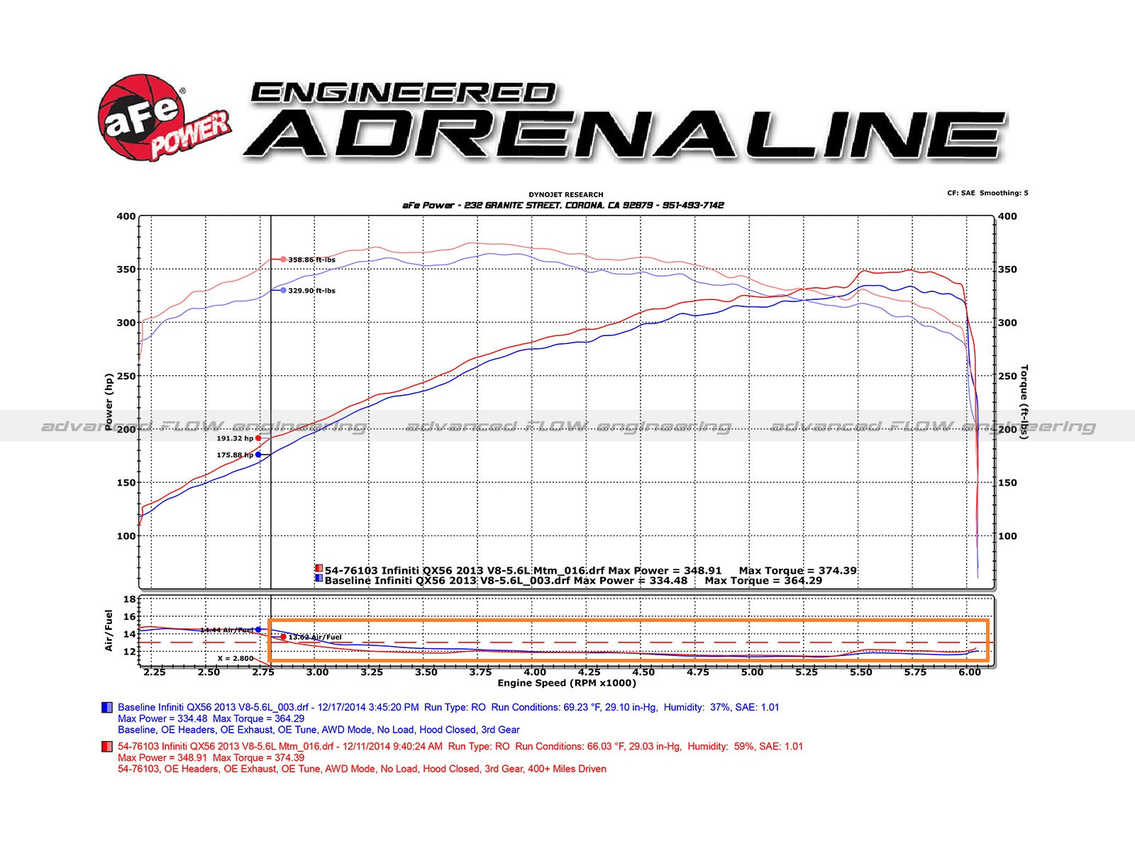

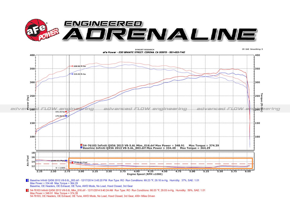

Ну смотри, у меня стоят коллектора от AFe со спорткатами. В принципе рекомендую, но можно сделать вариант бюджетнее.
Если вместо задних катов, то необходимо ставить 200-300 cells, металлические и Евро 4-5. Брать можно любого приличного производителя.
Если есть возможность сварить коллектора+даунпайпы+каты, то вообще шикарно.

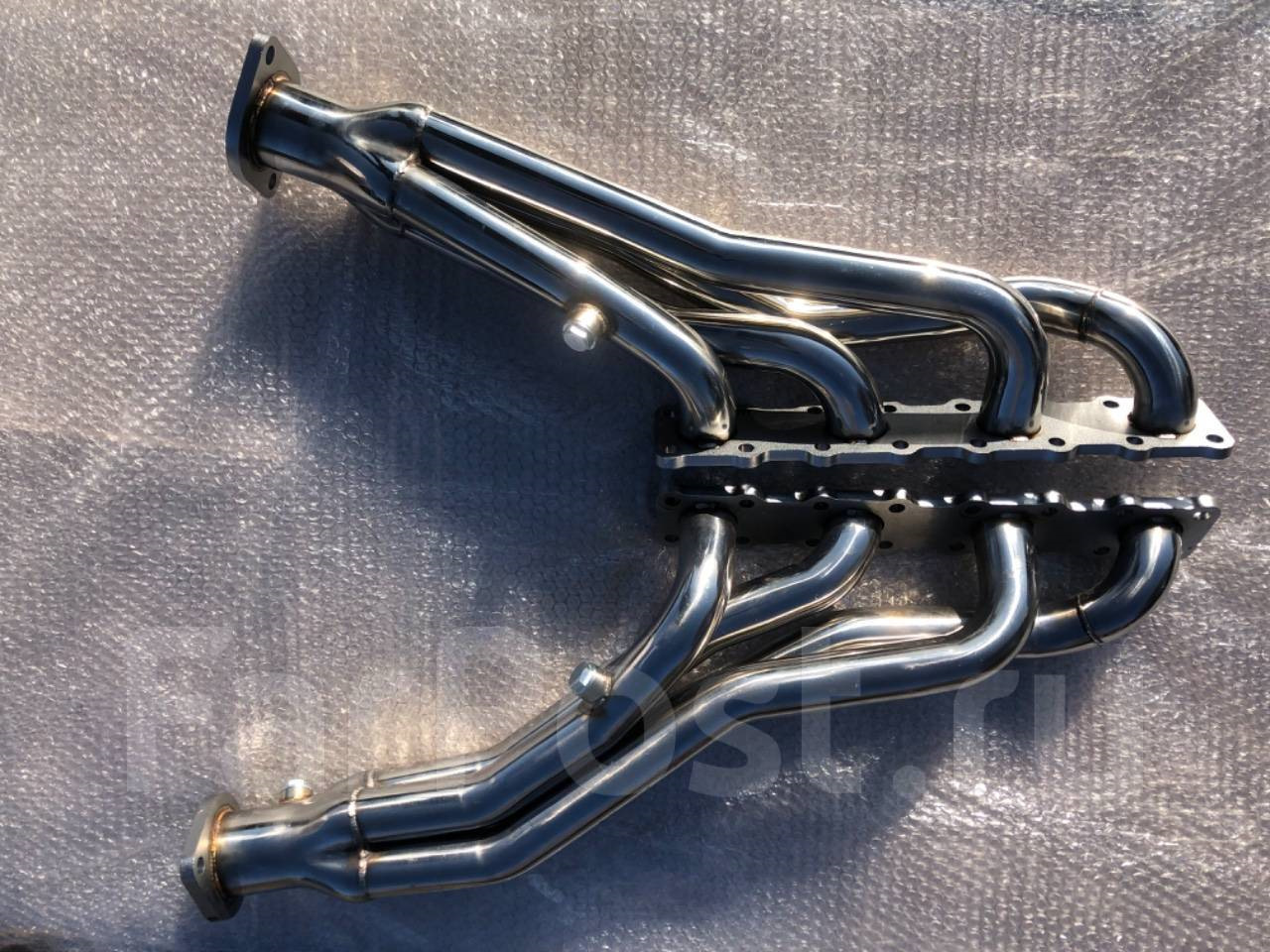

А что дадут коллектора? Наткнулся тут на вариантик арабский какой-то :)
Прибавку мощности, звук и если обмотаешь- падение температуры в моторном отсеке и лучший прогрев катализаторов.
Есть и много американских вариантов долларов по 700$
Да тут прельстило то, что пошел и купил :) С Америки везти долго и дорого нынче… А пролететь с ними нельзя? К примеру, сместив момент вправо. Мне на Патроле так нравится тяга на низах.
У меня момент вроде ровным остался. Там равнодлинные коллектора 4 в 1 получаются.
Там выхлоп поджат до 45 мм в районе Y пайпа, если его трогать не будешь, то тяга на низах останеться.
Также УОЗ в районе 2000 об задраны на +6 в стоке, поэтому там горб приличный идет по моменту и лошадям, особенно без катов
Ооо спасибо, это обнадеживает :)

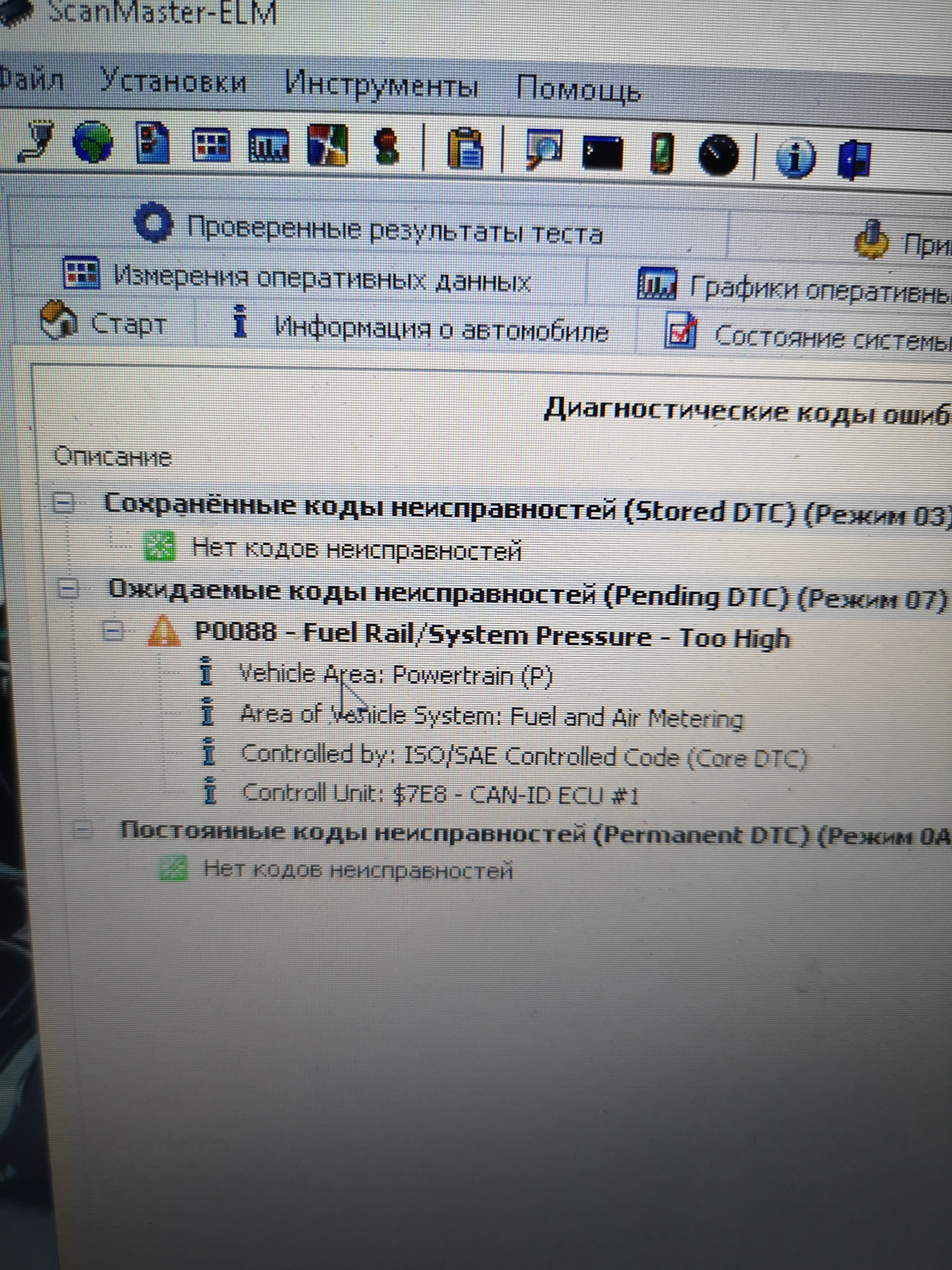

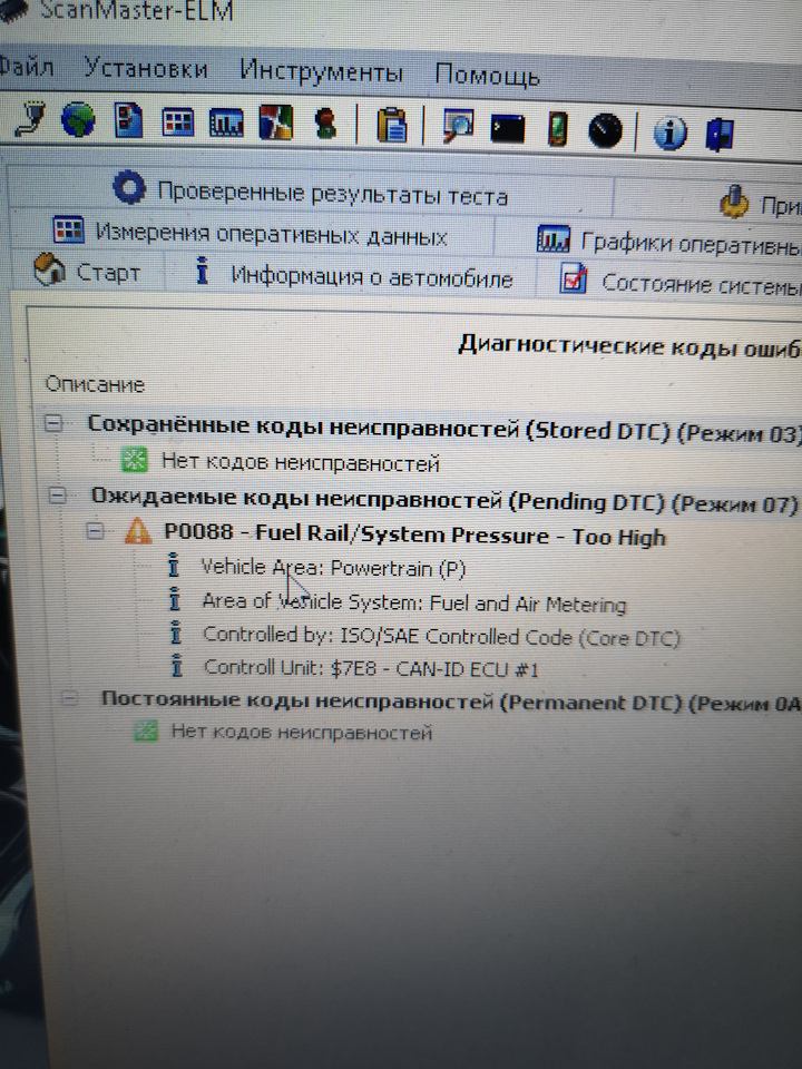

Подскажите пожалуйста, после замены стакана тнвд, появилась ошибка p0088, слишком высокое давление в рампе, заменили ртд, не помогло, может ли быть проблема из-за обманок на вторых лямбах? Ошибок никаких, но лямбы по обд показывают всё время одинаковую краткоспочнуб коррекцию 99,2%, предположение что проблема из-за выноса лямб из потока? Проблема проявляется, в подергивании на 2500-3500 и среднем малом нажатии педали, если продавать в пол то едет отлично,
Снимай задние сидения и проверяй фидьтр в бензобаке- он забит.
Как только исправишь- P0088 пройдет.
Кромя выноса лямбд что еще сделано? прошивка другая?
Спасибо за предположение, сегодня проверим, ничего вроде бы не сделано ( выбиты каталики- предыдущим хозяином), дергает на 2500 примерно при среднем открытии дросселя, и бывают небольшие провалы до 500 об/ на холостом, легкое подтраивание на прогретом холостом,
наше предположение что избыток топлива — неправильная смесь,
всё нормализуется при полном открытии дросселя — валит как сумасшедший)
EGR и вихревые заслонки разве есть в нашем моторе?
Нет, я вроде про них не писал)
Есть некая эмуляция ЕГР
Спасибо :)

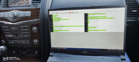

1. Чем мериешь?
2. На 95 на чипе нельзя- эта карта "low octane" она всегда стоковая, точнее редко ее кто правит.
3. 100 если Газпромовский то нормальный, но моющих присадок меньше чем в Шелле и плотность ниже.
Speed logic на ноутбук.
Измеряешь выносным GPS или телефоном?
Выносной XGPS160 красный.
У рыбаков брал)))
Гланое чтоб частота позиционирования была не менее 10 Гц)

1. По типам ДК просто не стал расписывать) Лень было)))
2. По маскам тоже самое- просто сделал 1 скриншот для примера. Видел прошивки, где отключили вообще все коды)))
3. Про чипы написал цены в нормальных "конторах". Например ЛабСкорости хотели 30 000 за прошивку, Моренди 60 000. Но мы то с тобой знаем, что можно у самих разработчиков взять по 3000-5000 или купить просто прошивку с непонятных содержанием и подписью "Тюнинг+Евро2".

Кроме указанных масок, нужно отключать еще и ошибки по нагреву и само собой отключать фишки/разъемы вторых ДК (в этом случае да, по вторым ДК будет фиксированное значение как при их отсутствии и оно никуда не будет плавать и влиять на корректировку первых ДК). А есть примеры с "поэтому находятся через дампы или по аналогу в самой прошивки, удаляются и всё" ? Любопытно.
