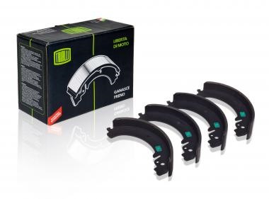

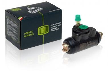

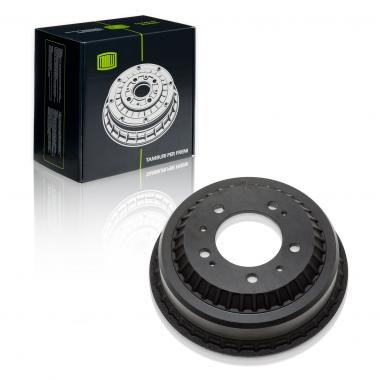

И у меня ручник был 3 щелчка но не держал, и уже год откладывал замену задних тормозов. Но их время пришло=) Так как я к автовазу отношусь не очень… Мне понравилась очень фирма TRIALLI и это единственная компания которая делает чугунные барабаны на классику и нивы. А с этой фирмой столкнулся давно, сразу после копейки была десятка и перебирал на ней мотор. Запорол прокладку головки и был набор прокладок бумажных. Пошёл в магазин попросил набор прокладок только хороших… Ну и дали мне коробочку. Открыл и был в шоке. Каждая пракладочка лежала в отдельном пакетике, качество не хуже чем на ауди или мерседес… Ну и с тех пор я полюбил эту фирму и других не надо…

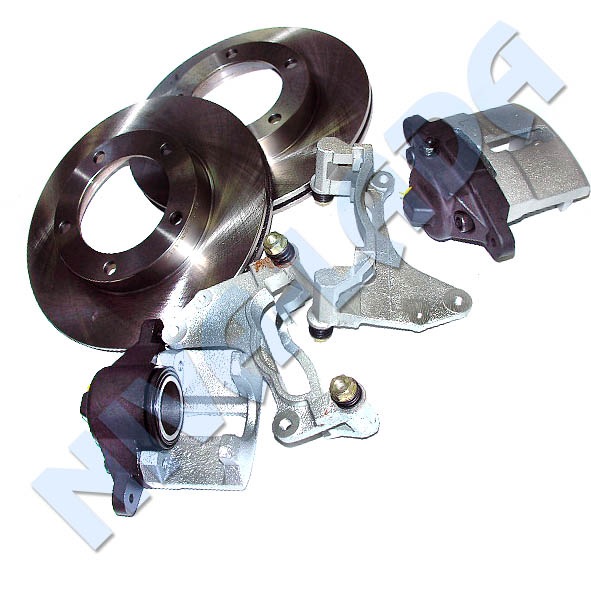

Так отошёл от темы… Заказал себе барабаны, колодки и цилиндры. Сменил всё и боле менее наладилось. Точнее наладилось. Но буду в ближайшем времени ставить вентилируемые на перед.
