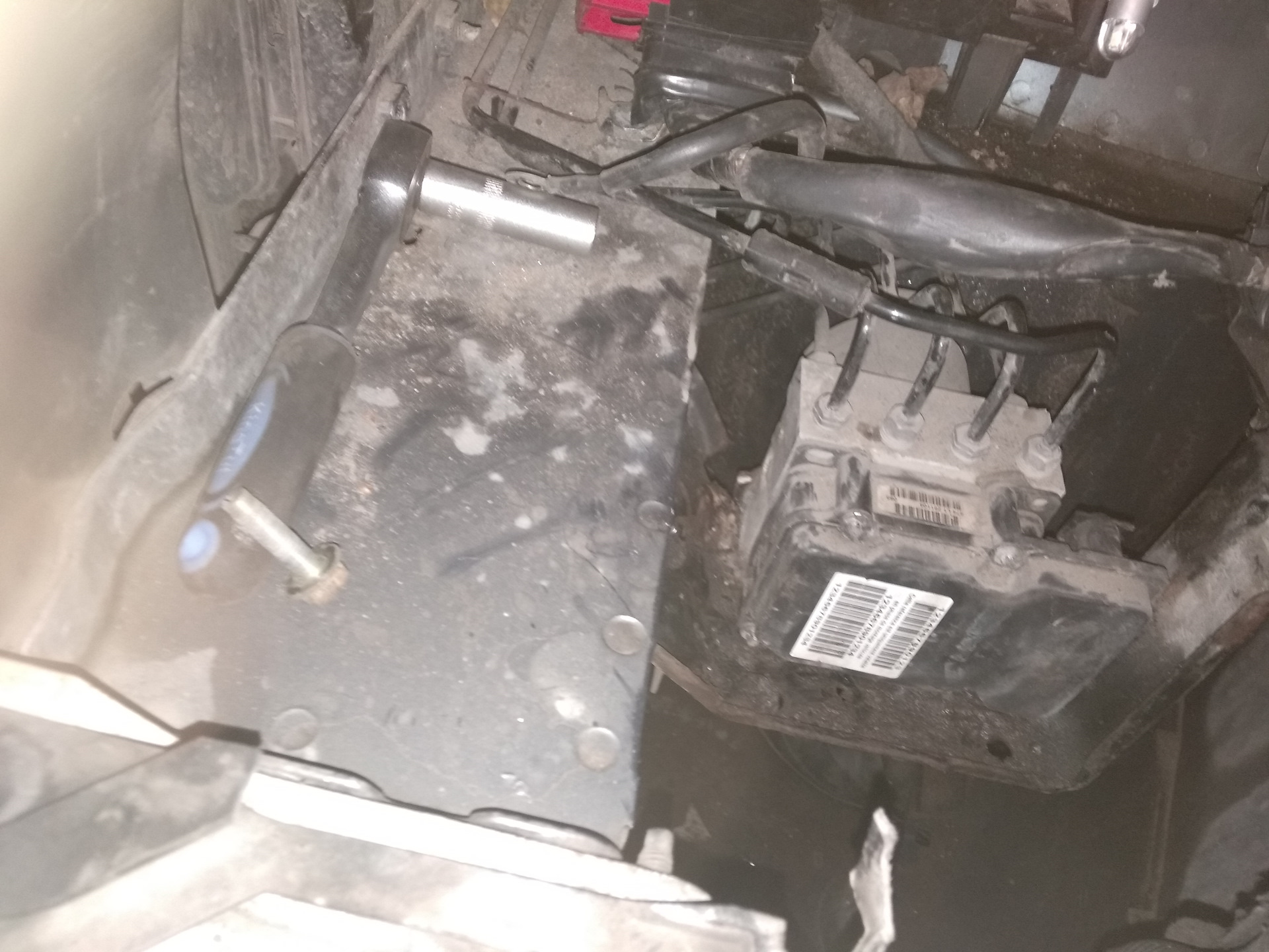

Вчера проверил датчики ABS у переднего и заднего колеса слева, почистил дорожку на подшипнике. Сбросил ошибку, но иконка ABS опять высветилась. Лезть с правой стороны уже желание пропало, да и сомнения были, что проблема именно в датчиках.
Сегодня поехал на СТО, специализирующую именно на французах. Сделали диагностику, опять ошибка u1313, но лексией определили, что сигнал не приходит именно с правого переднего датчика ABS. Машину значит на подъёмник и смотреть. Выявили люфт в ступичном подшипнике переднего правого колеса, ну всё, вот и проблема, подумал я. С заменой подшипника решил поменять и датчик ABS, ЧТОБ НАВЕРНЯКА, но по окончанию работ, ошибка не ушла.
Посоветовали обратиться к автоэлектрику, так как такового у них нет. Дома я решил самостоятельно проверить блок ABS, информации в интернете так и не нарыл как найти этот самый блок, но всё таки я его обнаружил, его капитально укутали куском дермантина с липучками и кнопками. Для удобства пришлось снять левую фару, и много ещё чего. Колодка оказалась сухой, без воды и грязи, даже смазка была.
Так же была обнаружена какая то бесхозная колодка, вся мокрая и грязная, я так и не определил откуда она.
Оставил всё разобранным в гараже до завтра, пусть просохнет, а пока поищу информацию, как в колодке вычислить именно провода от правого переднего датчика ABS, может из вас кто подскажет. Хочу прозвонить провод от блока к датчику.

На диагностике определили, что правый передний датчик абс не работает, поменяли датчик на новый, проблема не ушла. Решил, что не приходит сигнал к датчику — обрыв. По схеме определил какие провода прозвонить надо, прозвонил и нашёл обрыв провода у разъёма, починил.

>ВОТ КАК ТУТ НАЙТИ ПРАВЫЙ ПЕРЕДНИЙ ДАТЧИК ABS?
просто, берете в руки мультиметр и цепляетесь к обоим концам. Для упрощения помимо цвета на изоляции, они еще и подписаны.
Потом, часть можно отсеять дедуктивно, датчики двухпроводные? — 2x4=8 тянутся к ABS в одной и той же форме.
Более того, некоторые датчики (хз как у нас, ситроенов) однопроводные и общаются по LIN-протоколу, и общение по can, по которому у вас ошибки могут быть связаны. Кстати что с коробкой?

Могли стопорным кольцом подшипника перекрыть датчик, поэтому ошибка и висит, ну и померить сопротивление самого датчика не так трудно.
Возможно просто датчик ABS поставили криво, вернее стопорное кольцо подшипника, и датчик встает не так как нужно, не много с перекосом или до конца не садится на место. Поэтому ошибка не ушла. У многих после замены подшипника появляется такая проблема. Возможно просто нужно поправить стопорное кольцо подшипника и поставить хорошо датчик. Может быть вариант установки подшипника магнитным кольцом не в ту сторону, или вообще подшипника без этого магнитного кольца. Поверьте, это распространенные ошибки сервисменов.

А прозвонить, не самый простой способ?😀
Не хотелось мучиться методом тыка, хотел узнать какие контакты в колодке у блока ABS, потом уже прозвонить на целостность проводов от датчика.
Лень 10 раз щуп переставить=)?Ну, тог разбираем фишку и смотрим глазами. На что будет потрачено больше времени.

Очень просто, по цвету проводов. Смотри от разьема датчика какие провода уходят
Хорошо, а как в колодке определить цвет провода, колодка эта разбирается?
На разьеме колесного датчика видно провода, там гофру чуть оттянуть
Это понятно, я имел ввиду провода в колодке у блока.
Аа, там сниматься должна задняя крышка
Тоже так подумал, но что то побоялся вскрыть, уж больно хрупок пластик от времени.
