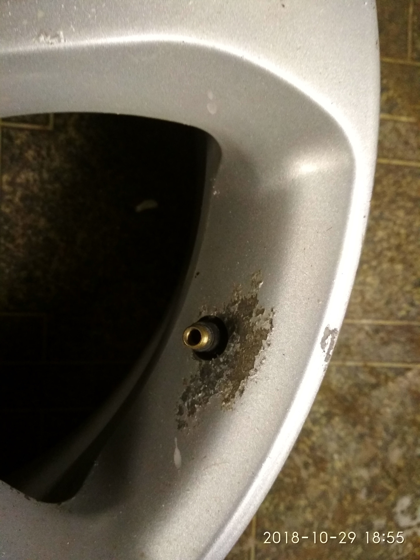

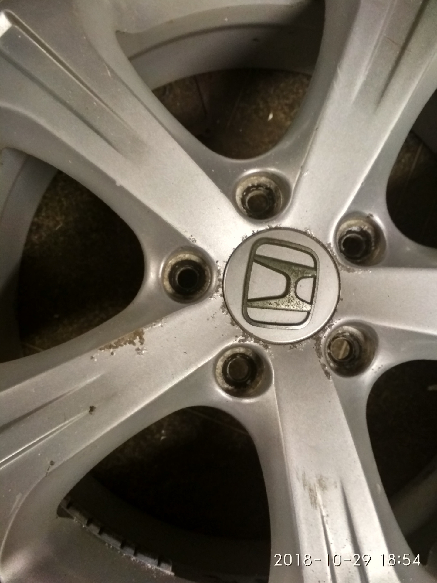

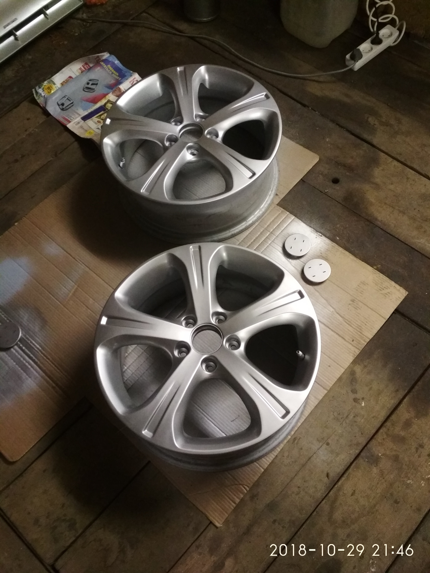

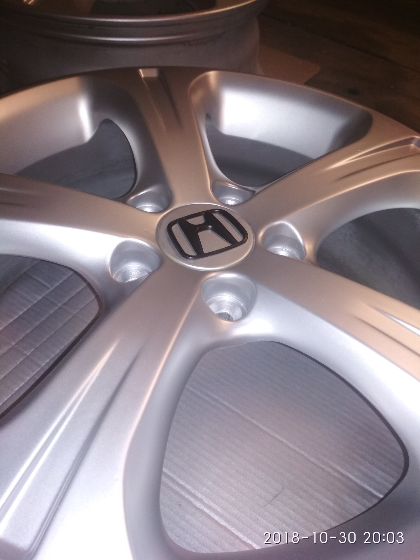

Запись первая после почти 6 лет владения авто. После покупки новой зимней резины решил обновить диски, которые достались вместе с машиной. Покраска 8-10 т.р. за комплект показалось дорого и надумал красить сам.

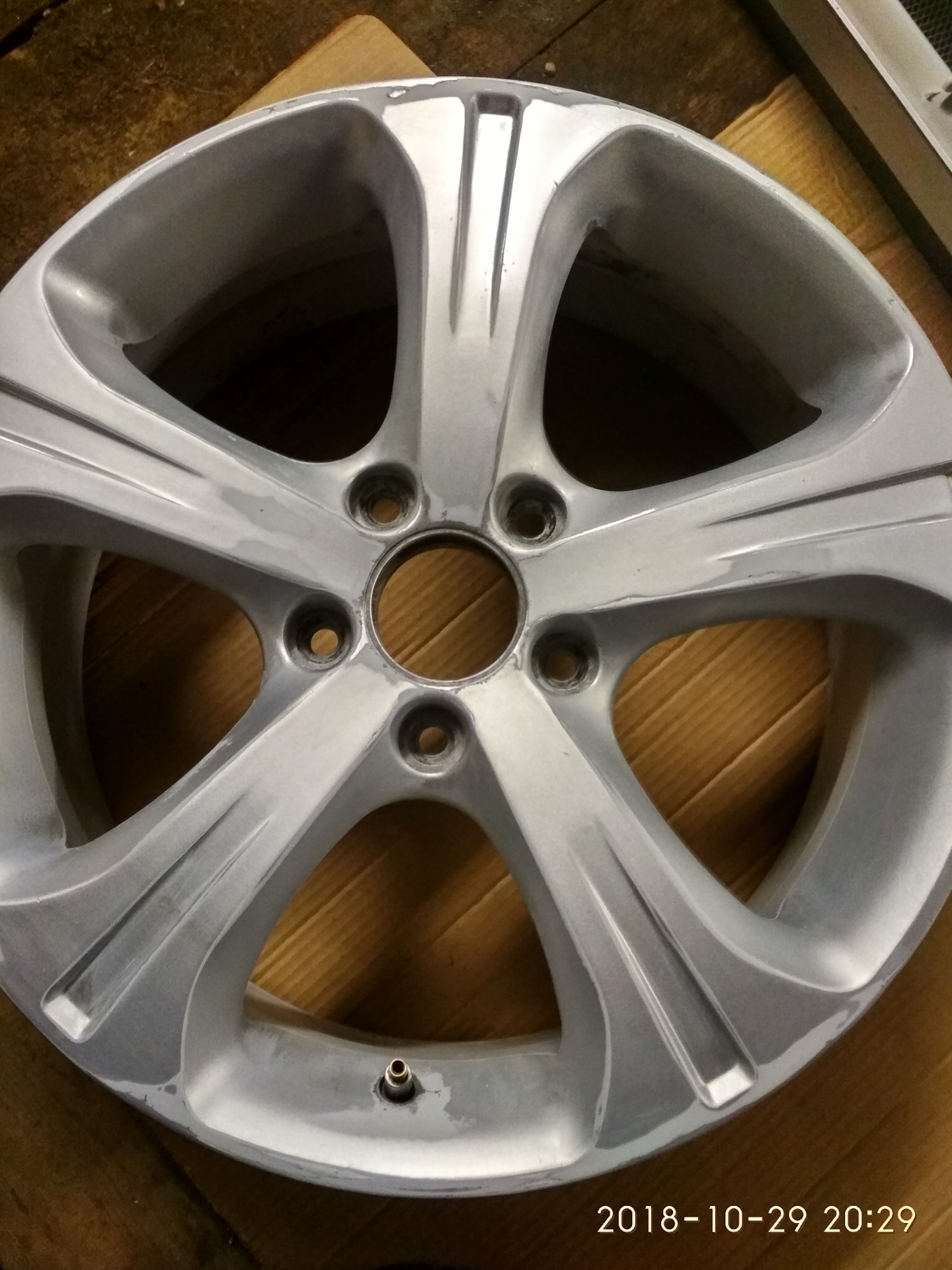

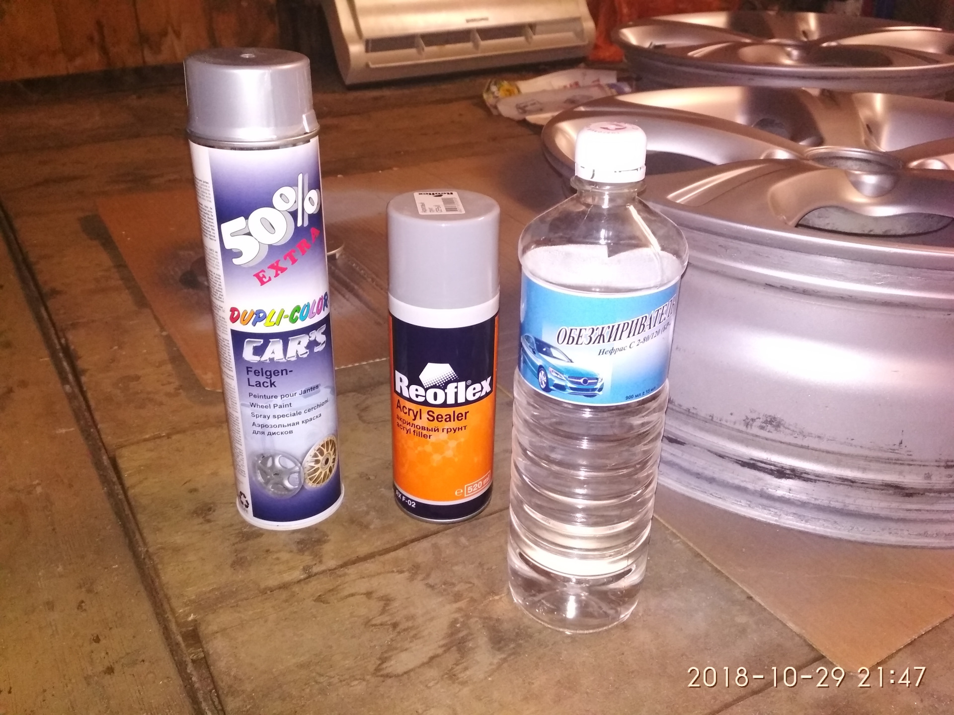

Купил обезжириватель, грунт, краску в баллоне и наждачную бумагу.

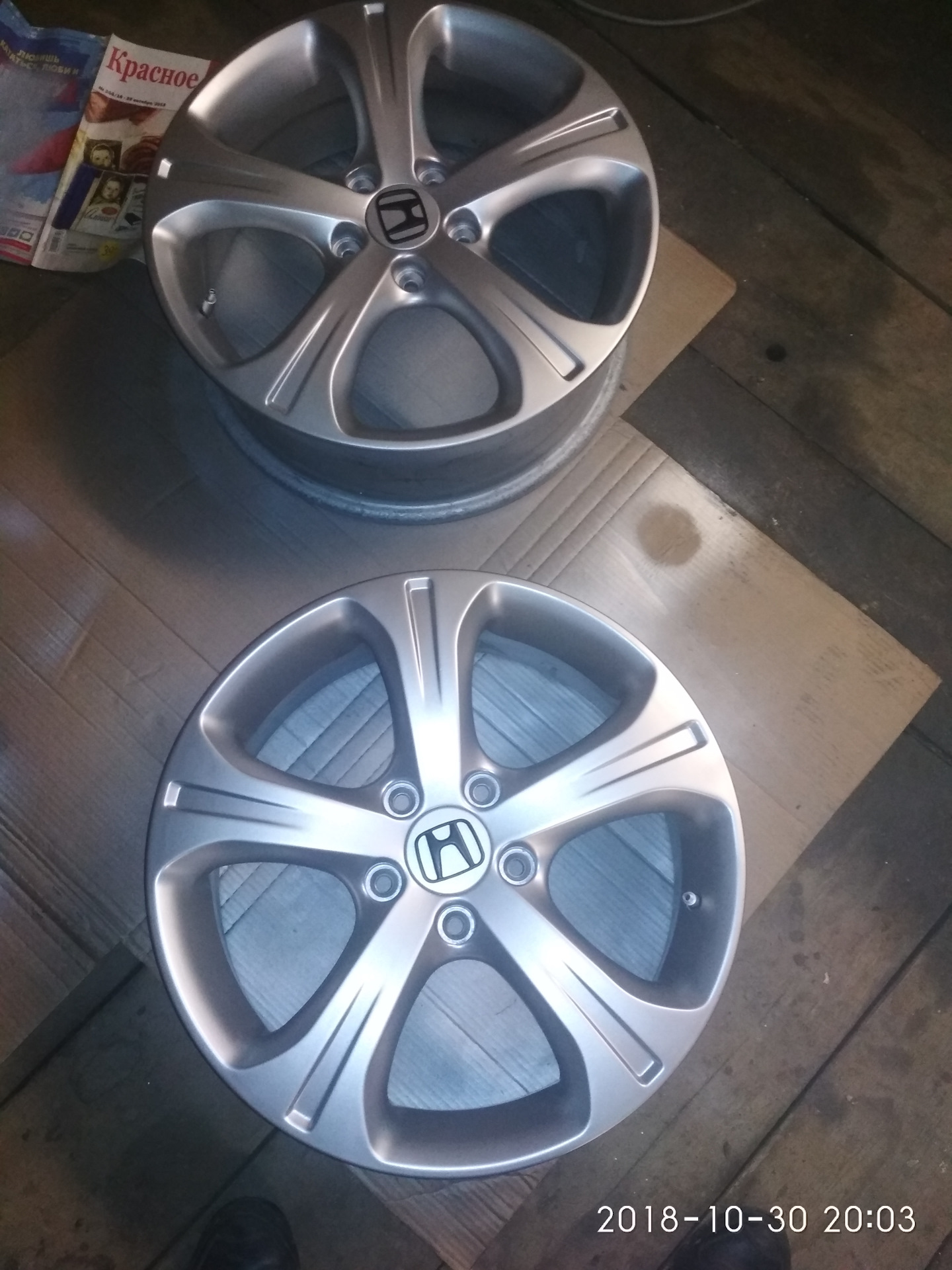

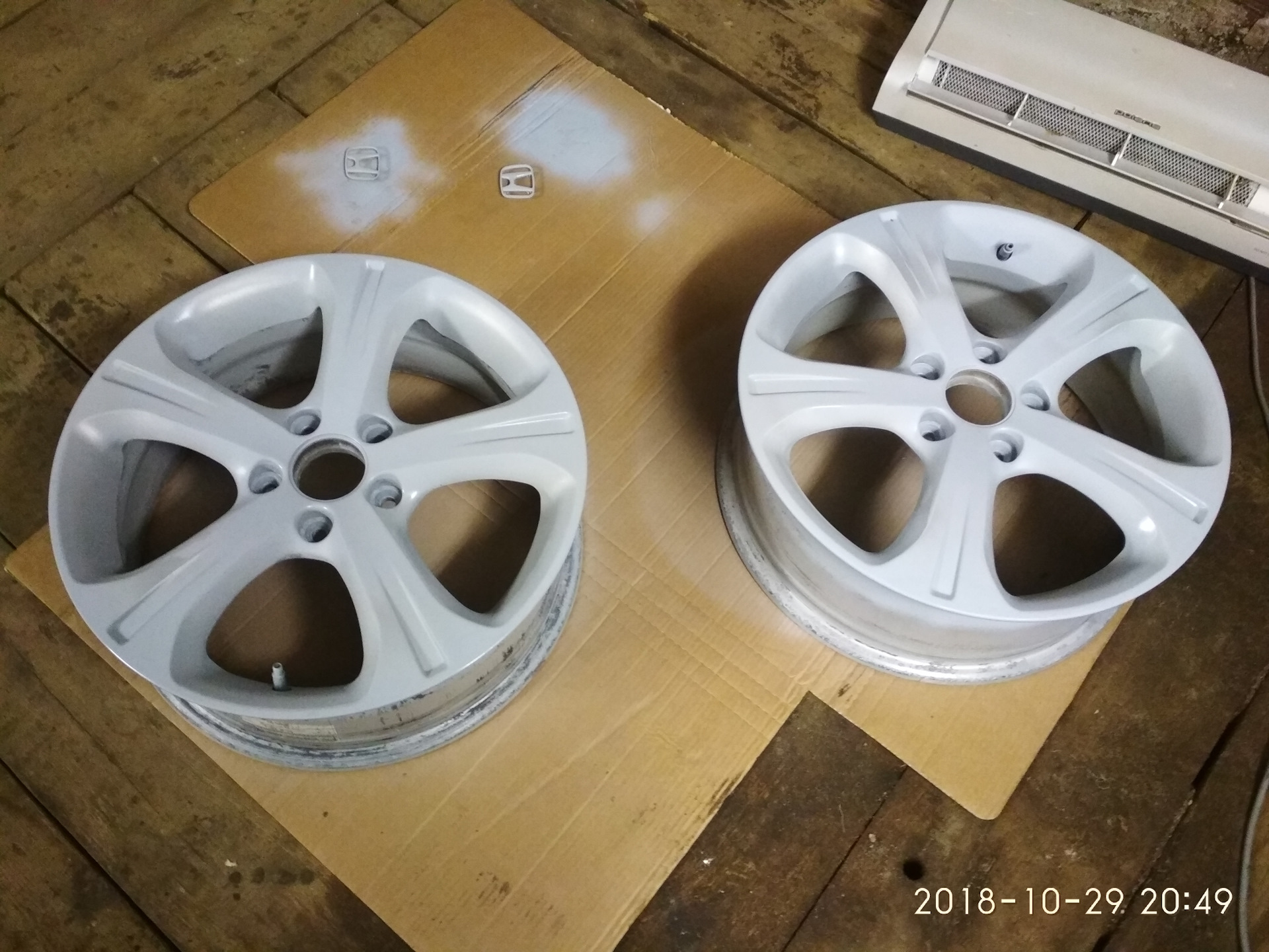

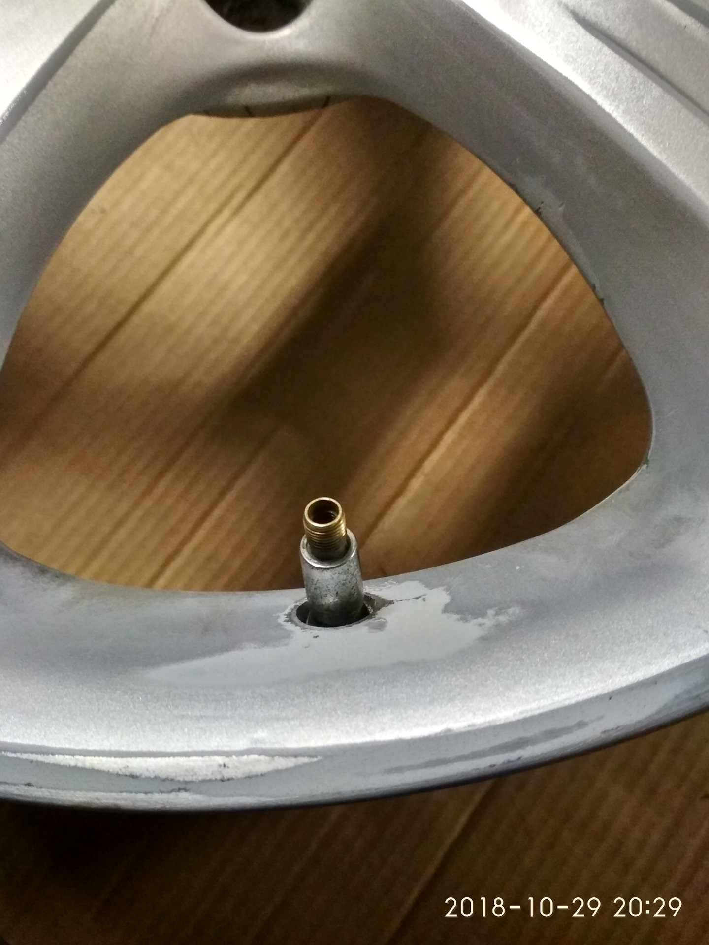

Процесс не сложный: зачистил пораженные участки, заматовал весь диск, высушил и покрыл грунтом. Далее обезжирил и покрасил в 2 слоя. Перерыв между 1 и 2 слоем в р-не 30 минут. Лаком не покрывал, в магазине отговорили. На покраску ушло 4 вечера по 2-3 часа работы каждый. Результатом остался доволен, после многочисленных моек пока ничего не отвалилось.

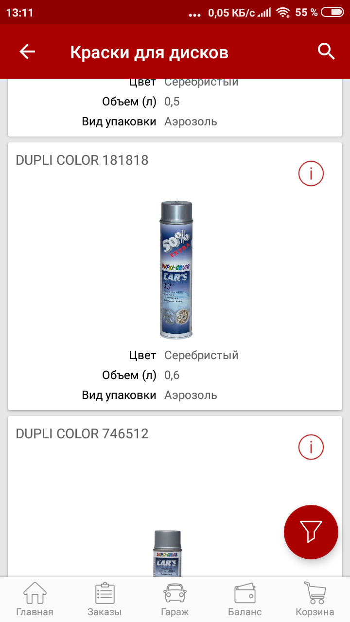

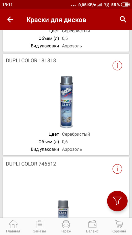

А что за краска может номер заказа есть? Тоже нужно красить
Номера к сожалению нет, покупал в обычном автомагазине в отделе малярка.
В Автодоке нашел, вроде бы она.
Здравствуйте. Скажите пожалуйста, одного балона краски хватило на покраску четырех дисков с двух сторон? Или же лучше купить два балона? И каково состояние покрашенных дисков на данный момент? Мне тоже необходимо покрасить четыре диска, поэтому проявляю такой интерес.
Доброго времени! Если с двух сторон диск красить, то лучше купить 2 баллона. Я внутрянку особо не трогал. По состоянию предметно не смотрел, но в глаза ничего не бросается, как новые. В данный момент посмотреть не могу, в командировке нахожусь.

А почему лаком отговорили покрывать? Краска же без лака хуже держится это же не порошком красить?
Я этот вопрос тоже задавал, человек сказал нет отзывов как лак ложится именно на эту краску. Он сам и многие по его наводке красили без лака, несколько сезонов все ок. Я тоже не стал экспериментировать.

Шкурил в ручную ?
