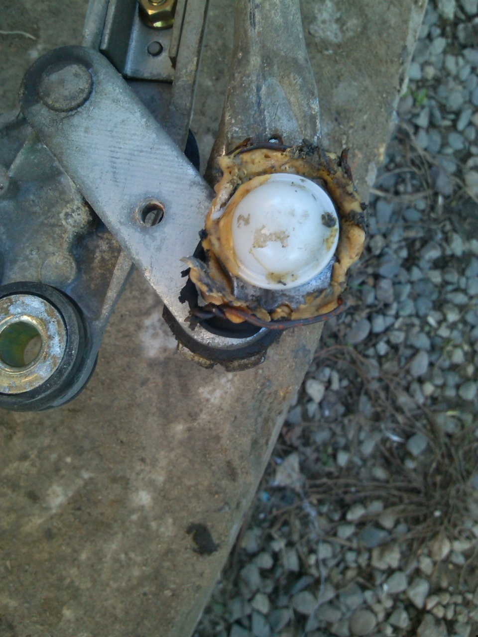

Давно была проблема с дворниками — люфт. Разбирал, смотрел, поломалась пластиковая втулка. Отдельно она на хонду не поставлялась, только в сборе с тягой, где то писали что мол есть номер — заказывал, а там приходил резиновый пыльник… В итоге ремонтировал подручными средствами, клеил! Но это все не надолго… люфт появился снова. И вот благодаря новому интерфейсу драйва, вычитал, что с небольшой переделкой в тягу становится втулка от Great wall 5205011-D01. Стоит она 20 рублей. Заказал.

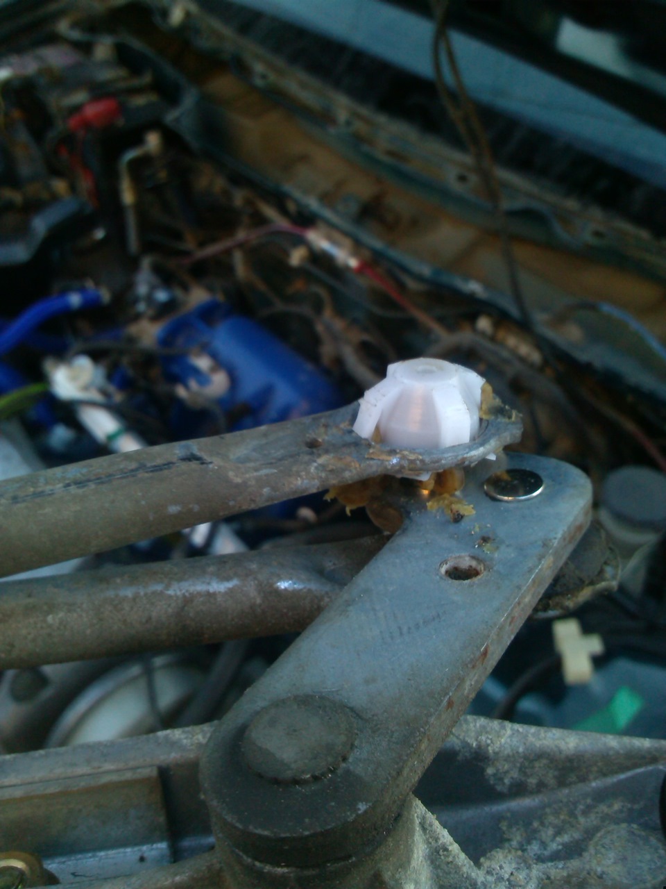

Визуальна похожа, но имеет четыре фиксатора, для них необходимо сделать небольшие отверстия в тяге.
Подробней…
— разбираем;
— результат предыдущих танцев с бубном;
— вытачиваем напильником четыре отверстия в тяге;
— вставляем втулку, смазываем и собираем!
Тестировал, работает все отлично, будем смотреть на долго ли хватит!

у меня не долго прожили эти втулки, за зиму два раза менял и опять нарылась ! Люфт огромный становится и щетка за щетку цепляется
Пока полет нормальный!

по мне так лучше оригинал было взять, стоит 100 рублей и колхозить не пришлось бы. а так можно и на заметку взять ;)
что стоит 100 рублей?
оригинальная пластмаска)
pr0kazn1k
А где ж ты ее нашел?))) насколько я помню она отдельно не идет!
аааа))) точно))) это пыльнички можно на них по 100 рублей купить))
был бы оригинал, то даже б не заморачивался))) а тяга тыщи 1.5 стоит)))
