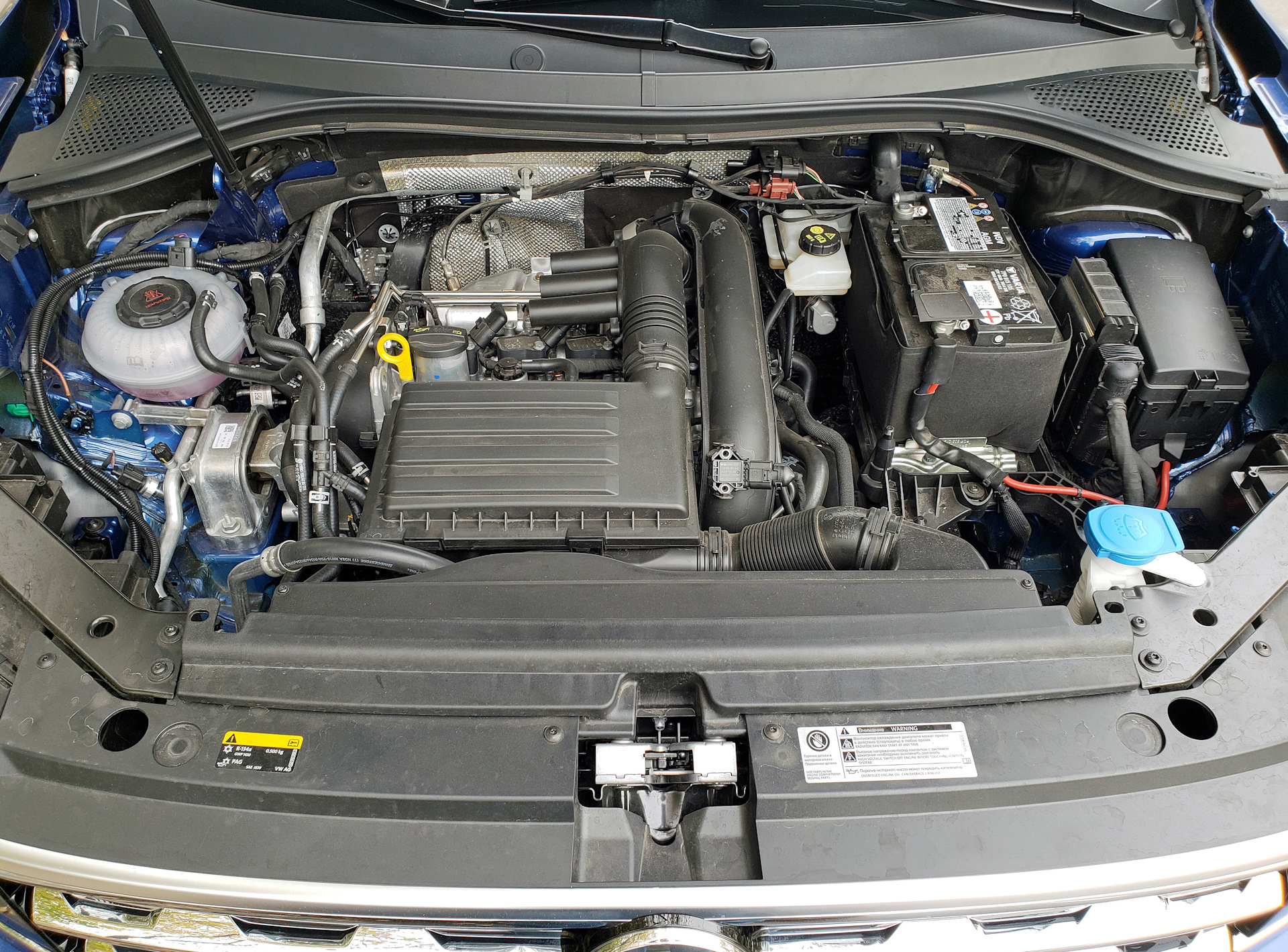

Двигатель 1.4 на «Тигуане», возможно, и не назовешь лучшим, но вот что он легендарный — однозначно. Больше мифов, слухов и скандальных историй ходит разве что о Мике Джаггере.

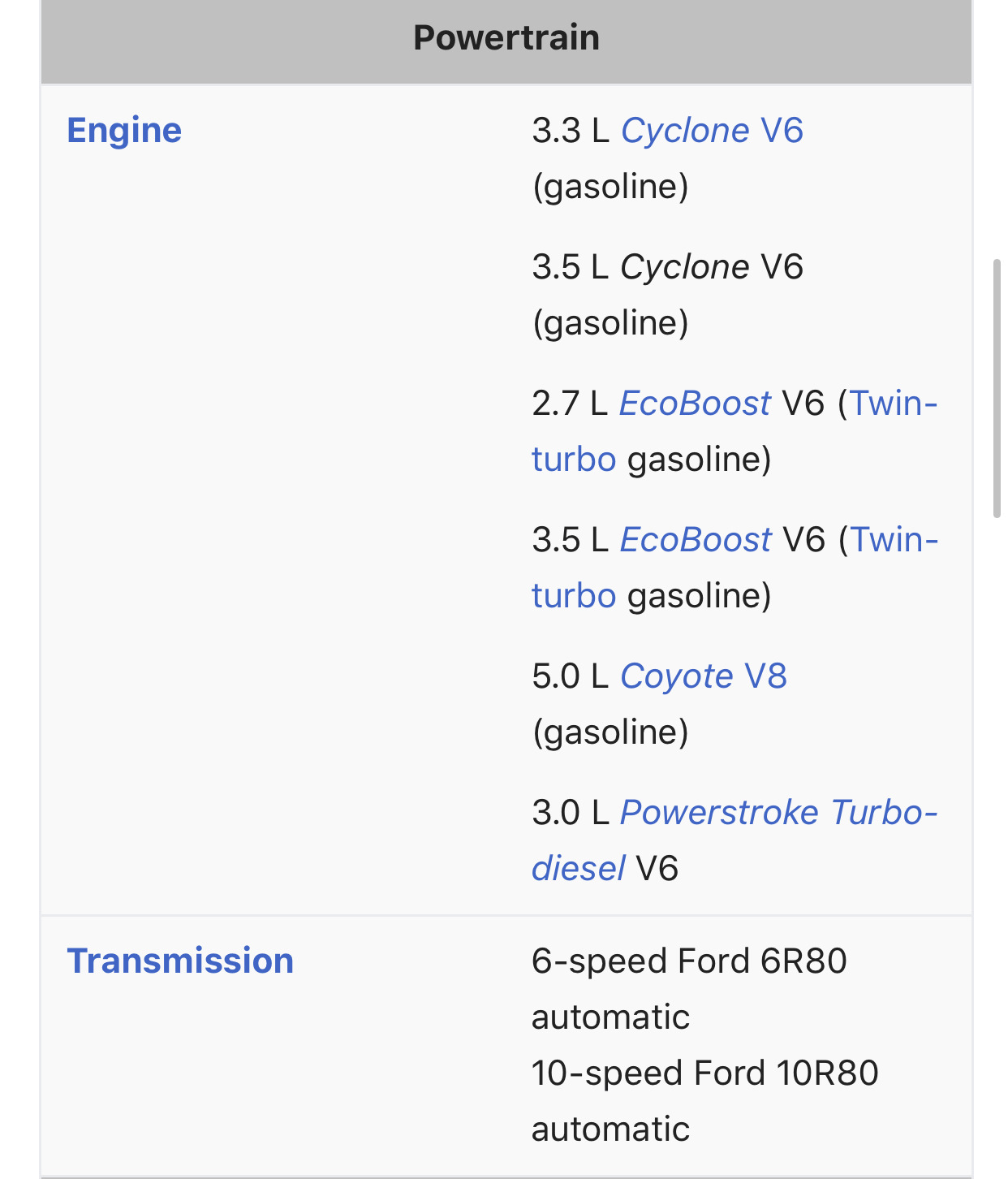

Возникает закономерный вопрос – если Ford F-150 – шестиметровая махина с высочайшими требованиями по мощности и надежности – нормально работает с турбированным двигателем объемом, как у паркетника, то почему у гораздо более легкого и менее нагруженного «Тигуана» должны быть проблемы с двигателем адекватно меньшего объема?

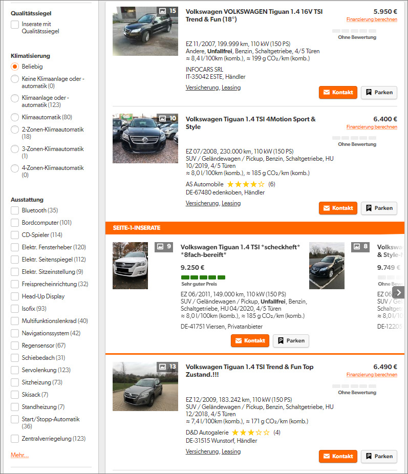

Проводим простой эксперимент. Заходим на mobile.de и ищем «Тигуаны» с двигателем 1.4 TSI и пробегом… Ну, какой точно больше, чем у банки шпрот? Скажем, от 130 тысяч километров. И что же? В результатах поиска десятки машин с возрастом 10 лет и более, причем есть экземпляры с пробегом 200 тысяч и даже больше. Нормальный ресурс, а?
И это еще старый мотор, у которого были определенные проблемы с надежностью. На «Тигуане» 2-го поколения – полностью новый 1.4 TSI (CZDA) с устраненными родовыми болезнями.

2,7 L EcoBoost V6 На F-150 — это базовый мотор. Его ставят больше для ценника, чтобы машина была ‘От, более низкой цены.
В америке-Канаде пикапов Форд с таким мотором мало.
Тоже самое и тут.
VW ставит мотор 1.4 на Тигуан и Кодиак для ценника.
В идеале нужен бы мотор 1.8, но тогда цена с 2.0 будет практически одинаковой.
А так в стране ещё долго будут боятся маленьких турбо-моторов, хотя в тоже время на дальнем востоке довольно много машин вообще с литровыми моторами, либо ещё меньше — 0,7 турбо на 60-70 сил.
Случайно зашел сюда, не могу не поправить — базовый мотор у F-150 это атмосферник 3.3, дальше идут экобусты 2.7 и 3.5, и топовый атмосферник 5.0. Доплата за экобуст 1000 долларов.
