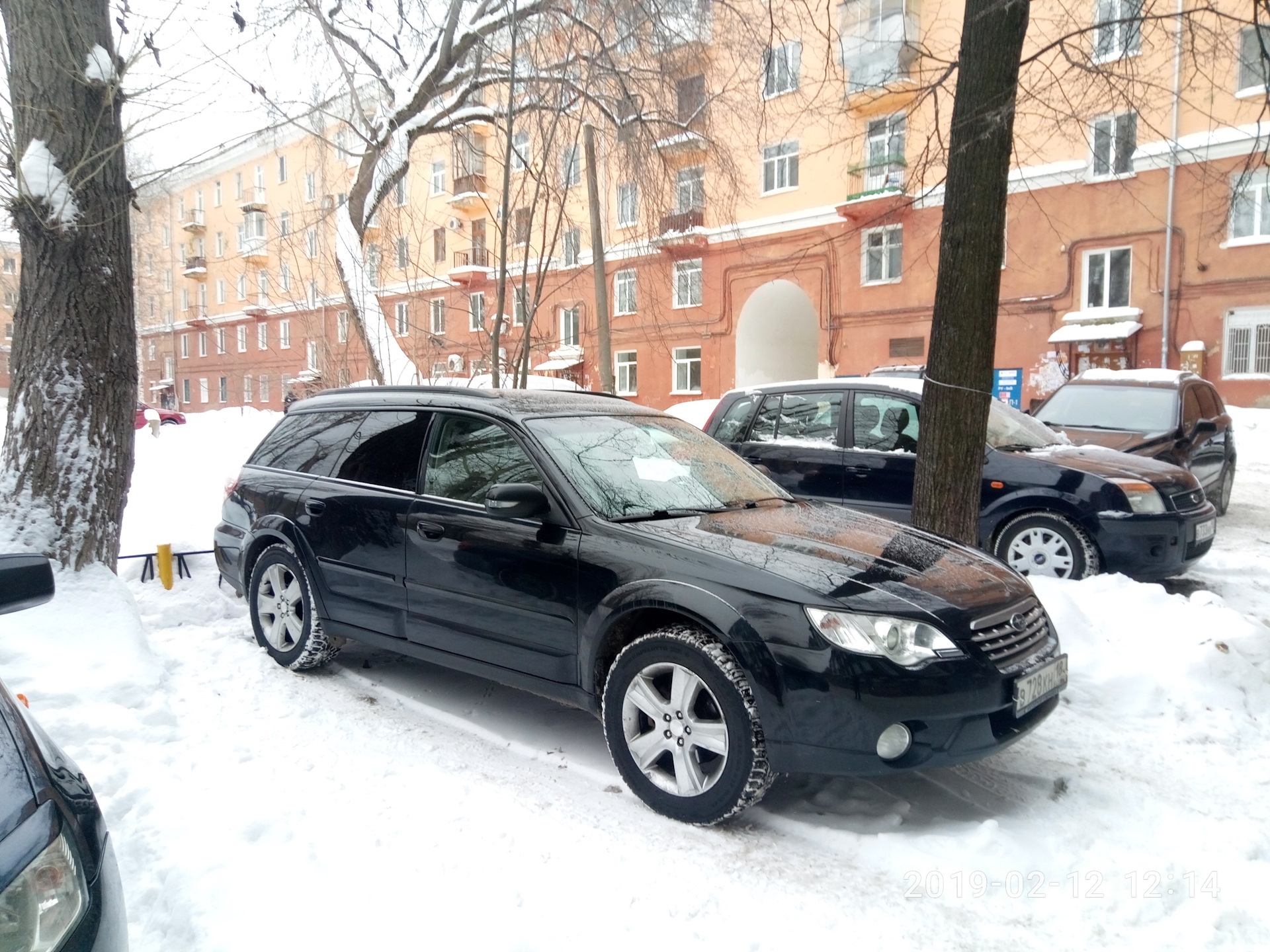

И так зима — холода, на улице с машиной самому не покапаться, едем в HONDA SErvice (опытные и давно знакомые ребята с SUBARU тоже на ты!)
Ехал менять масло, сняли защиту и тут первый сюрприз, со сливной пробки масло бежит(закатало резьбу, но не сильно слава богу и болт сидел на герметике) Решили проблему заменой сливного болта но новый оригинал.
Второй сюрприз приплыл следом, из под крышки ГРМ (СЛЕВА) ПОДТЕКИ МАСЛА, потеет сальник (довольно сильно), Итог, меняем сальники которые доступны, сальник коленвала и два распредвала.
В Итоге проведено работ:
-замена масла Idemitsu Zepro Touring 5W-30 + фильтра
-замена задней правой ступицы
-замена сальников распредвалов и коленвала.
Из желаемого осталось поменять жижу в ГУР. Кто, что заливает?
