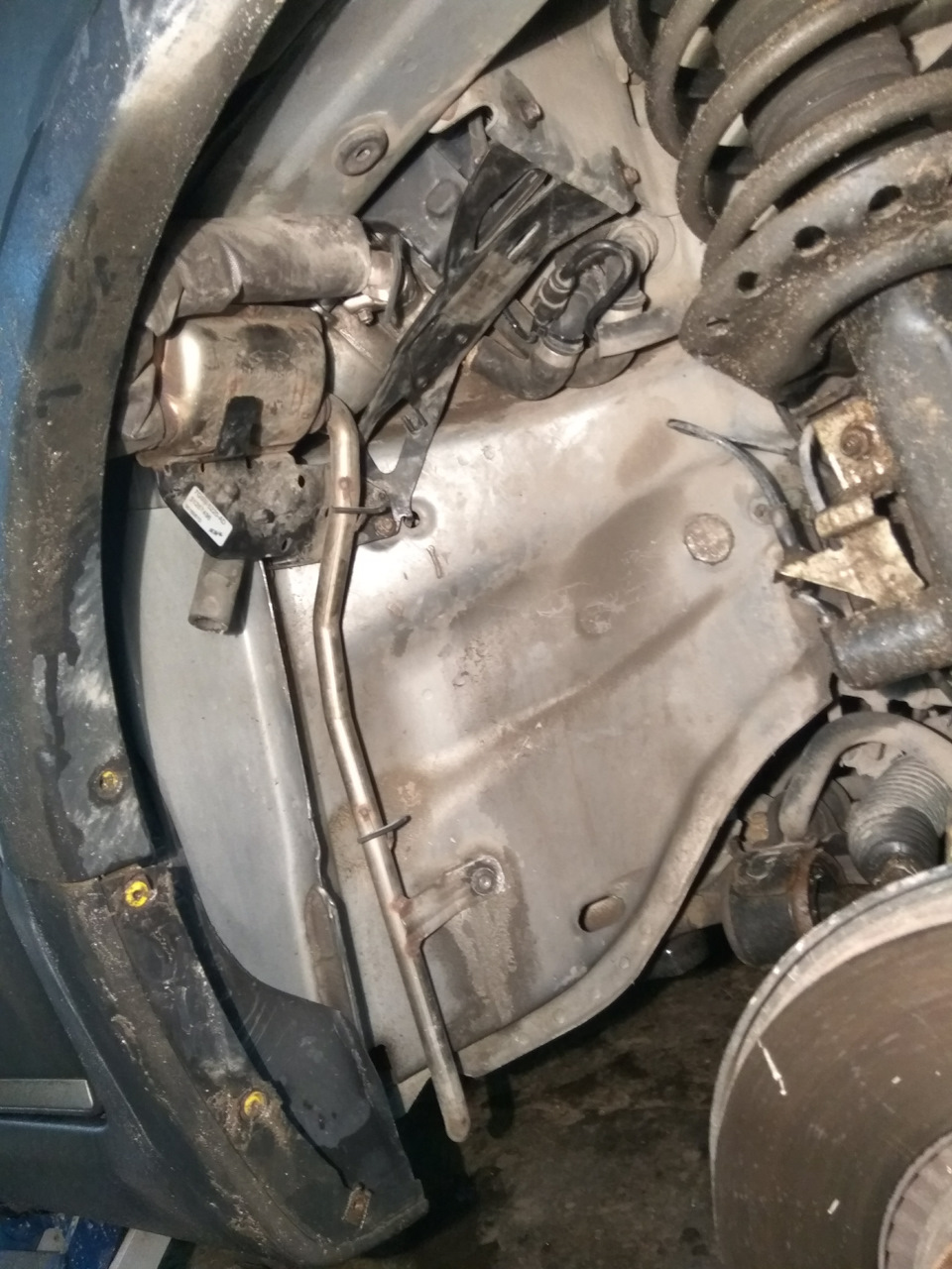

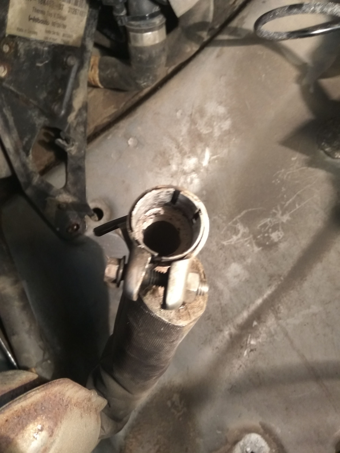

Уже второй раз за зиму забивается выхлоп вебасто и как она включается, начинает дико вонять в салоне, так как она начинает пропускать на стыке выхлопа и котла)
Причем как только начинает вонять, я сразу понимаю в чем дело, останавливаюсь и бегу пальцем прочищать выхлоп вебасты)) Причем когда прочистишь выхлоп так и продложает сифонить в подкрылок и вонять в салоне))
Один раз я уже разбирал и сажал все на герметик для выхлопа, все было супер, пока второй раз не забилась снегом) И вот заново вонь. Вчера полез делать это еще раз и решил зафотать)

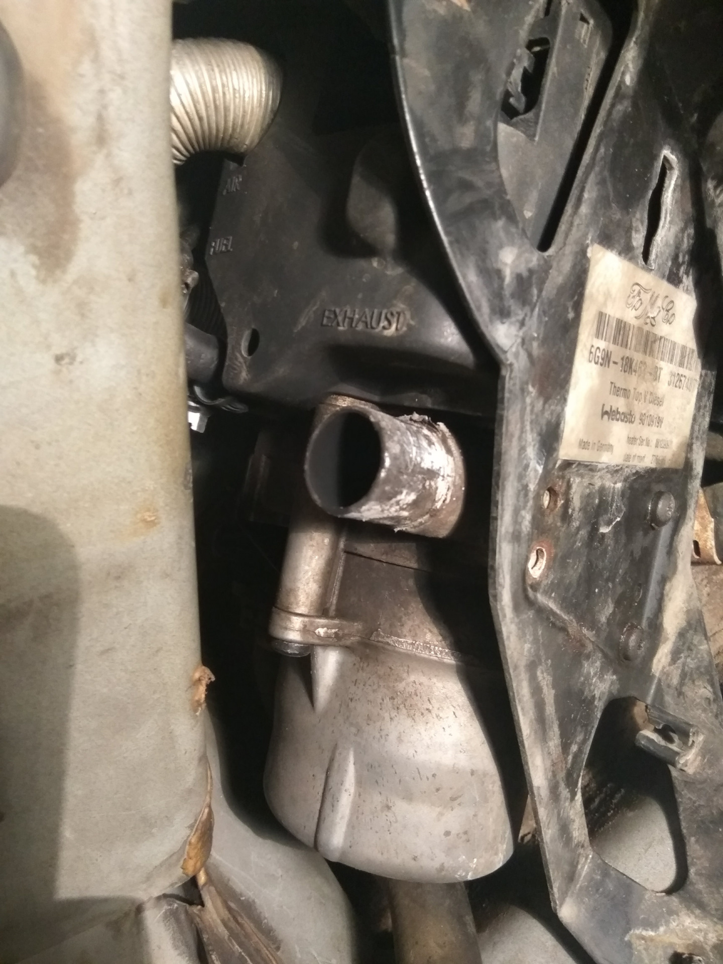

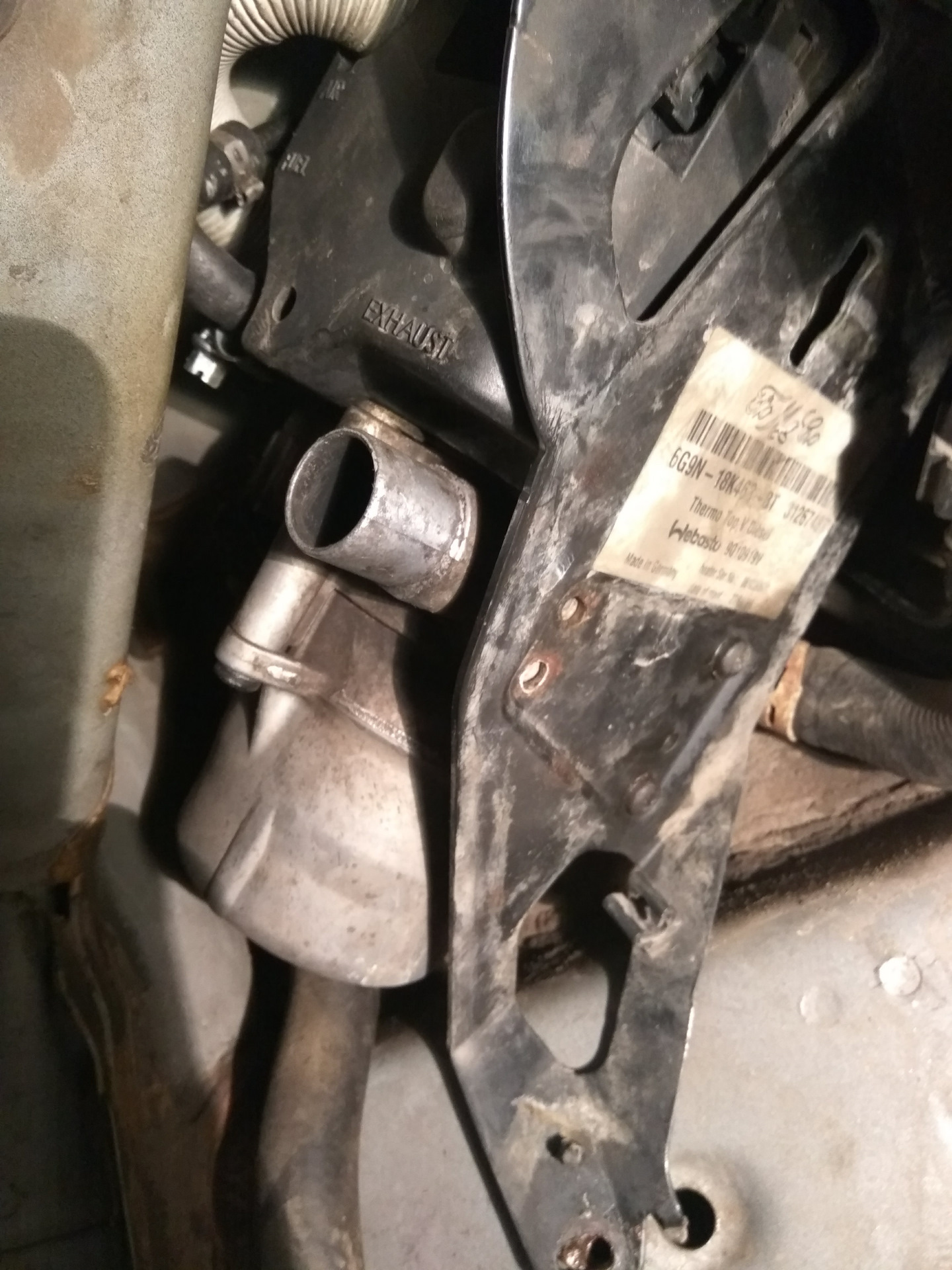

Расслабляем хомут выхлопа, и откручиваем 2 болта крепления. Один головкой на 8мм, другой Torx30.

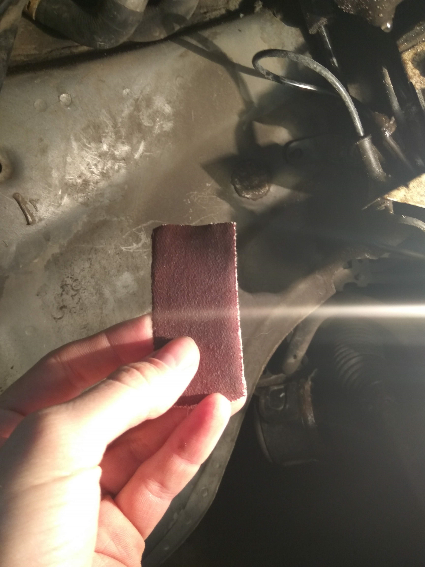

Далее все зачищаем при помощи этого инструмента:

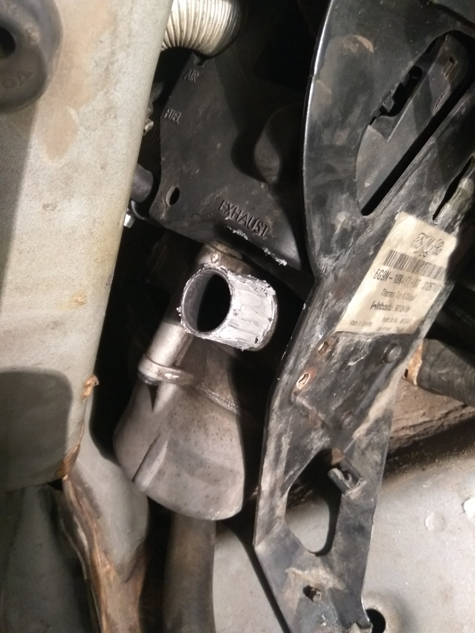

Получаем такую картину:

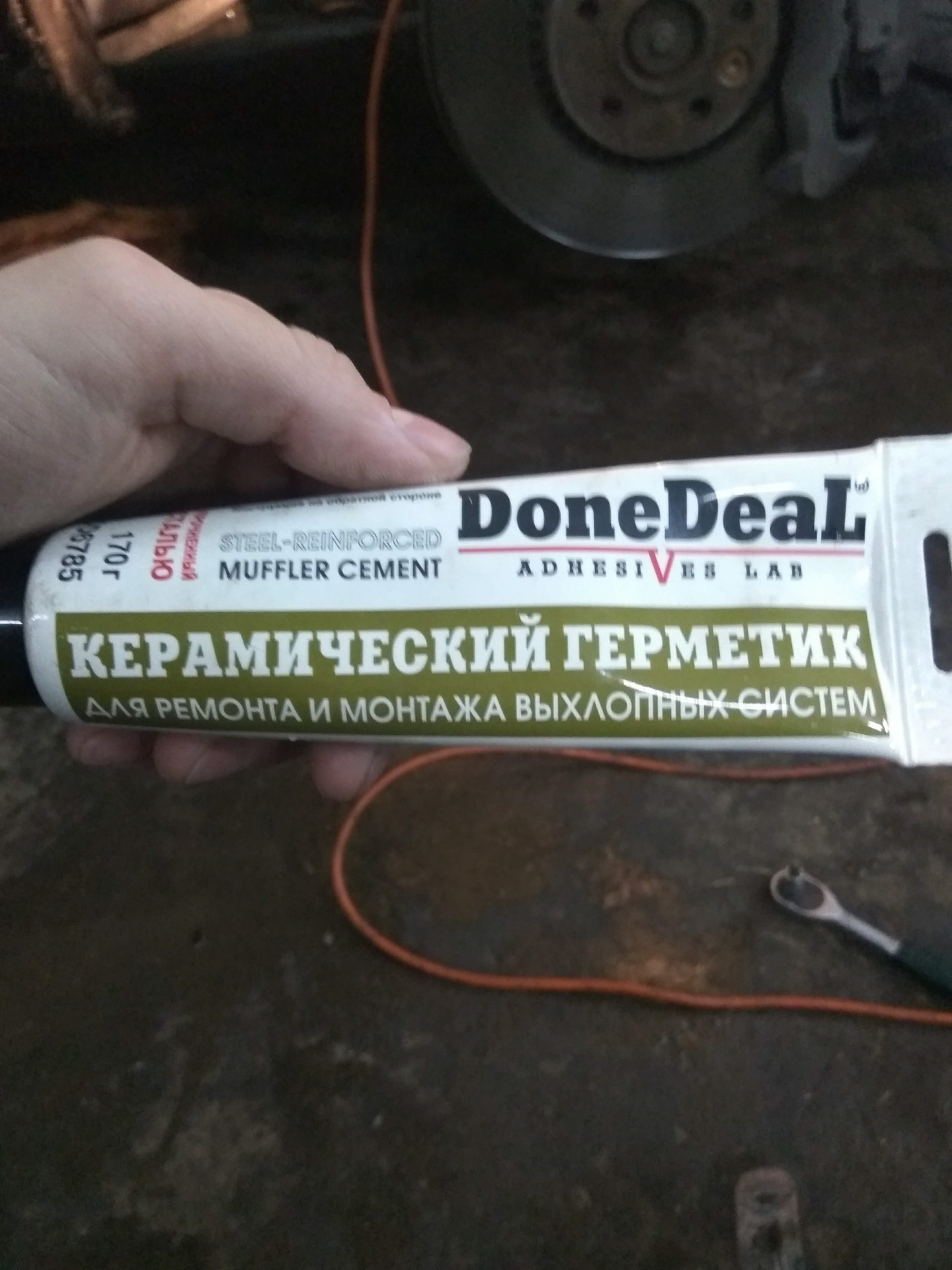

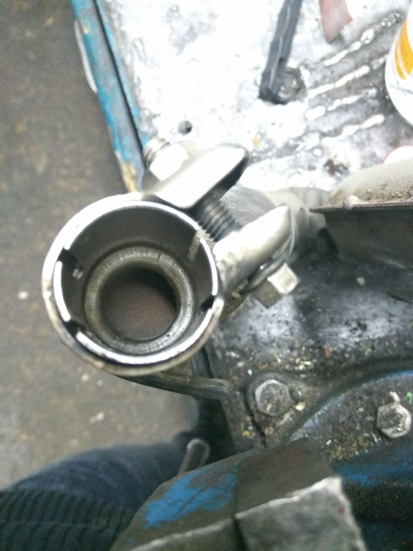

Далее все обезжириваем обязательно, берем герметик, лучше чтоб вебасто была холодная, иначе он на ней застывает моментально:

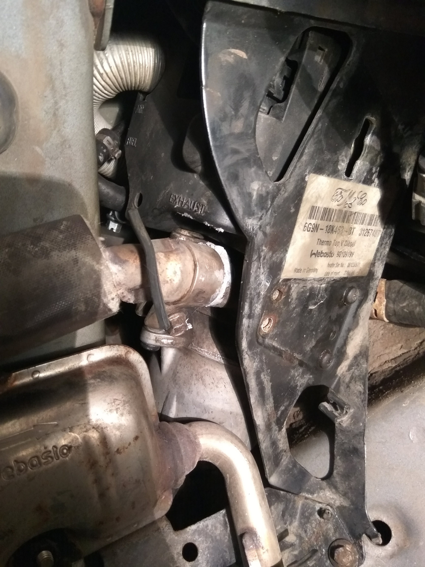

Затем не притягивая хомутом закручиваем болты креплений, и только потом прижимая поплотнее выхлоп к котлу затягиваем хомут)) Немного герметика вылезло, ну и пофиг, хуже он не сделает)))
Ну и дальше все собираем обратно))

Было тоже, что пошел густой белый дым и лютая вонь. В итоге разобрал котел полностью, из тракта выхлопа убрал банку, грубо говоря сделал прямоток. В котле сажи было очень много, но тому и виной лопнувшая керамика. В общем заменил на металл от ведровера. Отчет в бж есть.

Я в прошлом году с такой же проблемой столкнулся — вскрыл глушитель, а там весь наполнитель пропитан буквально соляркой. Когда выхлоп забивается, видимо, не вся солярка сгорает и попадает в глушитель, он вообще непроницаем становится.
Поэтому сушить надо, если совсем запущенная ситуация — снятый глушитель продувать сжатым воздухом.

подтверждаю. Тоже в этом году столкнулся с такой проблемой. Сняли, все продули, прочистили, поставили и радуемся

Скорее герметизацией сейчас устранена причина того что выхлоп забивается. На своей шесть зим по сугробам. ничего подобного не было, а этой зимой забилось, хотя сугробы такие же, (появился запах гари, выключение через несколько секунд работы), прочистил выход трубки и пока все в норму пришло.
Видимо когда выхлоп герметичный, создается давление выхлопа которое выбивает-продувает снежную пробку.

Герметик действительно хороший, сам такой использовал www.drive2.ru/l/8531147/
Да, неплохой)
