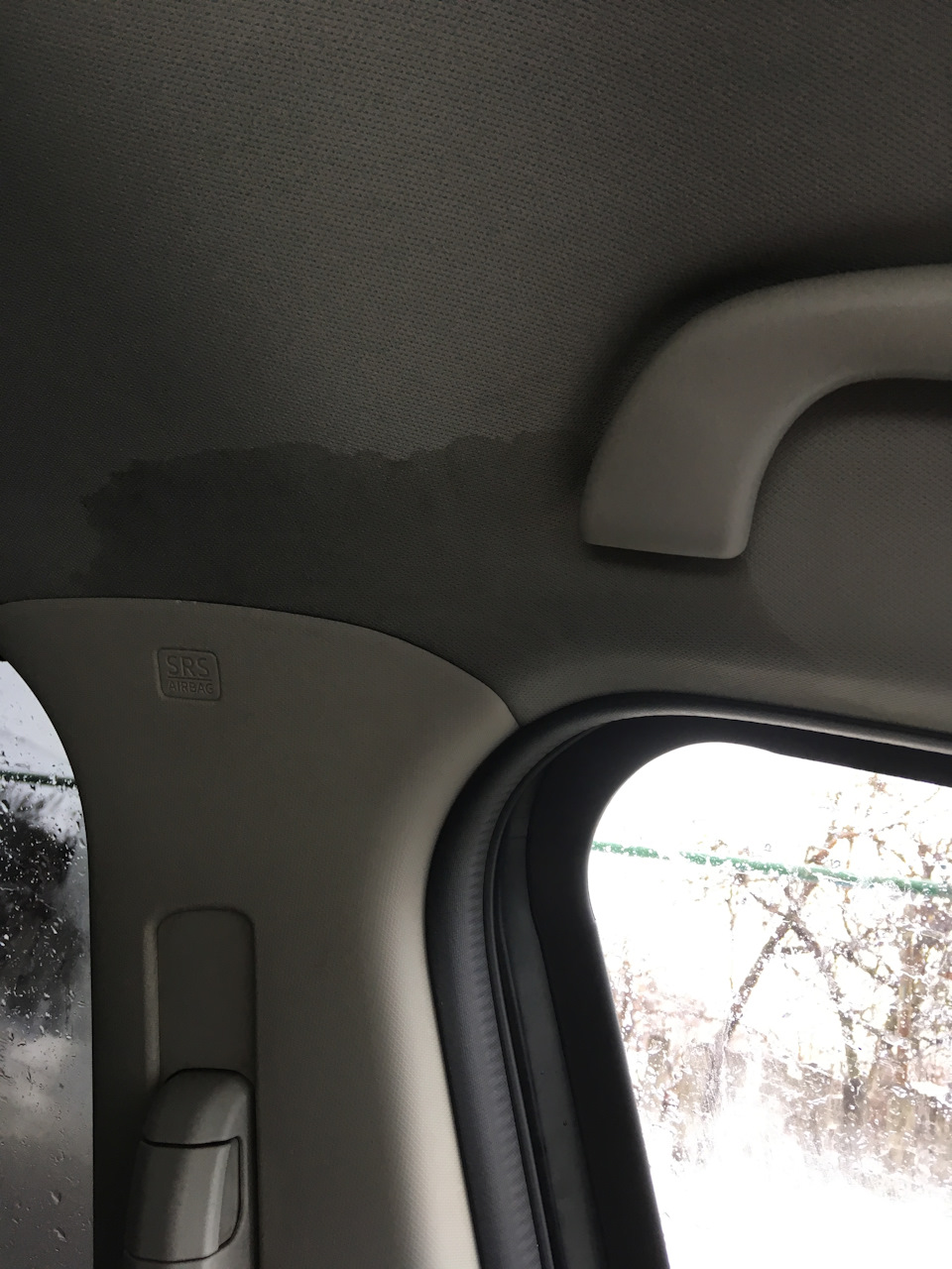

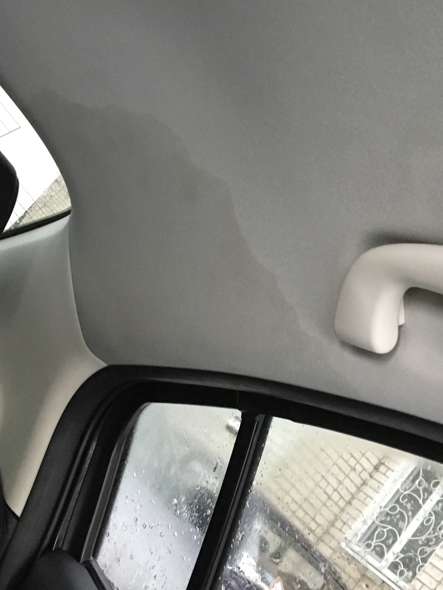

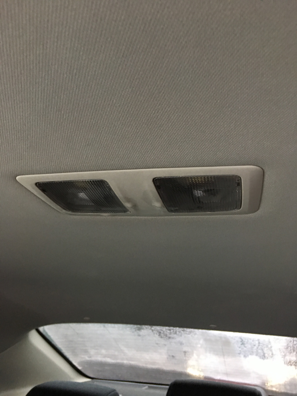

В общем ситуация такая, собрались мы в путь, сели в Машку и только тронулись так мне супруга с заднего сидения:-Эмм, слушай у нас вода с потолка течёт)) Я такой с ухмылкой смотря вперед на дорогу, типа хорош прикалываться, как может с потолка вода течь?! Оборачиваюсь и такой "WTF"! На самом деле с заднего плафона освещения капает водичка! Подумал во дела. Оглядев потолок обнаружили мокрые пятна на углах задней части и цетральной стойке с вод.стороны. Вода ещё минут 15 капала с плафона потом перестала. К вечеру на обратном пути все начало подсыхать и пятна высыхают с желтым оттенком и конечно же выделяются от общего цвета. По погоде у нас вчера было около -8, сегодня резко +3, авто стояло на улице, неужели это такое количество конденсата?! Было у кого подобное?

На королле тоже было, устраняли по гарантии, устанавливали спец теплоизоляцию на крышу. Хотя это естественный процесс, в следствии перепадов температур.
Такое не только на мазде, массово было и на Киа! Очень резкие перепады температуры, конленсат накапливается, намерзает, и т.д. а потом в один прекрасный день при долгой поездке оттаивает и льется ручьем)
Это 100% конденцат. Нужно шумить и тогда этого небудет. Не хочется признавать но это Мазда с ее голым металом. Можешь элементарно проверить как собирается конденцат! Открыть багажник, снять обшивку крышки и ты охренеешь от увиденного!) И кстати фонари внутренние от этого тоже потеют, так как они с внутренней стороны постоянно в воде из за конденцата, а там конструкцией предусмотренно чтобы они проветривались (тоесть отражатель фонарей просто прикручен к фонарю с зазорами).
Впервые так обильно. Если бы щели были, то не везде лилось бы я думаю, а если равномерно, то конденсат скорее всего.
Машину новую брал? У меня с багажником такая же беда была, пока щели снаружи не замазал после дтп
Под молдингами на крыше надо да глянуть, возможно прохудился герметик
Для мазды 6 это «нормально»в плане конденсата на потолке. У меня на предыдущем кузове gh так же. Лечится шумоизоляцией потолка.

У нас такая же погода. Ни намёка на конденсат и пятна на потолке. Правда у меня вся машина шумована, в том числе и потолок
Обычное дело.не давно снимал обшивку на крышке багажника так очень удивился сколько там инея изнутри на металле, прям миллиметров 5, если не больше, и это в холодном багажнике! в салоне наверно ещё больше инея копится. Так что только проклейка поможет, но тоже не на 100%.
У меня такое было, шумо-тепло изоляция помогла
