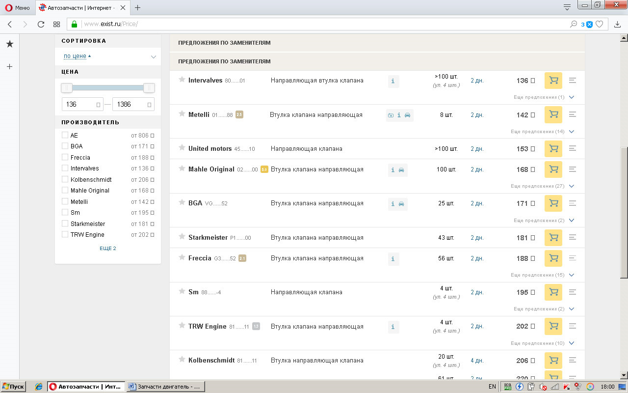

Екзист выдал вот такой ассортимент. Решил купить на пробу лидеров в этом деле – Kolbenschmidt, Mahle и Freccia, который в оригинале идет, если люди не обманывают :-)

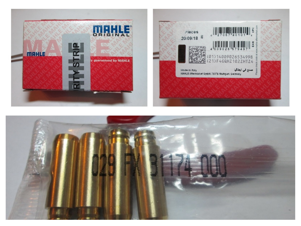

Ну вот, направляющие пришли.

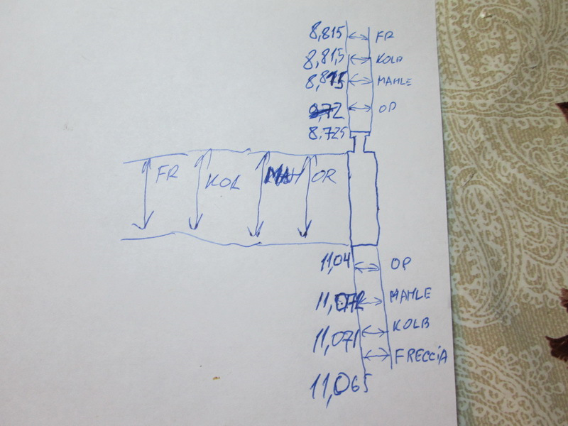

Приступим к измерениям. В качестве точки отсчета буду использовать оригинальную направляющую аккуратно впрессованную из тестовой головы, спасибо vanelly за предоставленную голову для экспериментов, к стати, никому валы не нужны?
Вот эта направляющая и будет точкой отсчета. Понятно что ее внешний диаметр обжат на сколько то запрессовкой :-)
Замеряем новые и БУ оригинал…

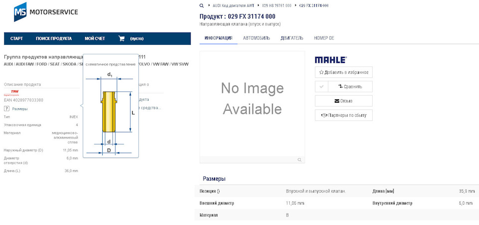

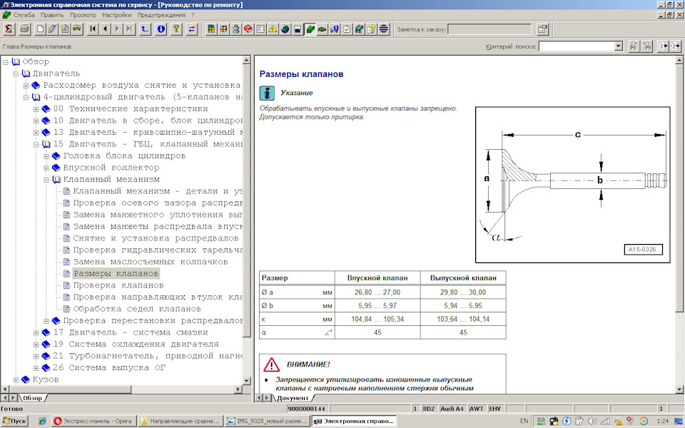

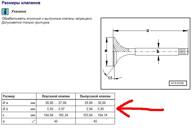

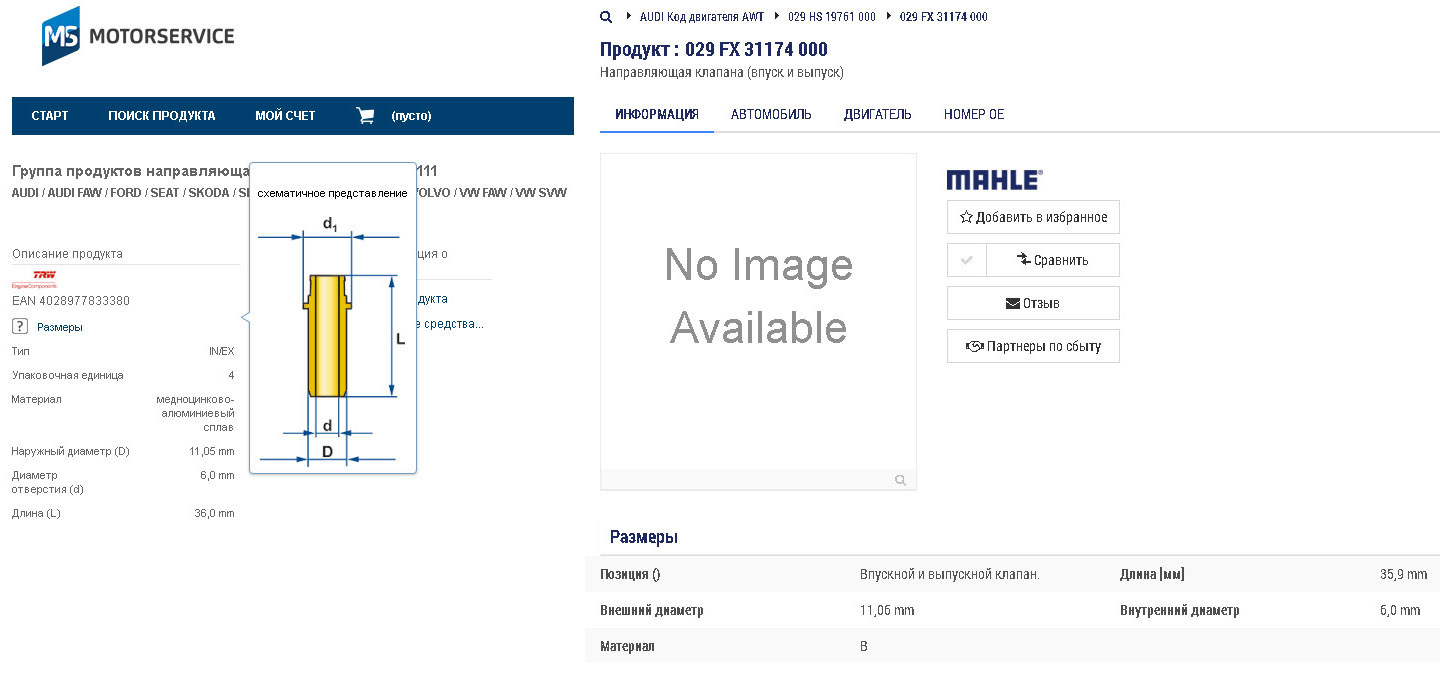

Ориентируемся на размеры из каталогов…
Все оказалось в норме, все направляющие в размере. Единственно, снятый оригинал оказался чуть меньше, обжался при установке. И почему то шейка под колпачок оказалась чуть меньше чем у всех новых. На оригинале она 8.725мм а на всех остальных 8.815мм, на 9 соток меньше… Странно, она износу не подвергается при работе…
Вот мои «полевые» записи :-) Переписывать и перерисовывать не стал, все в норме и размерах, а про шейку оригинала я выше написал. Ну еще можно отметить что посадка направляющих Freccia, что в оригинале идут, слабее, совсем чуть-чуть.

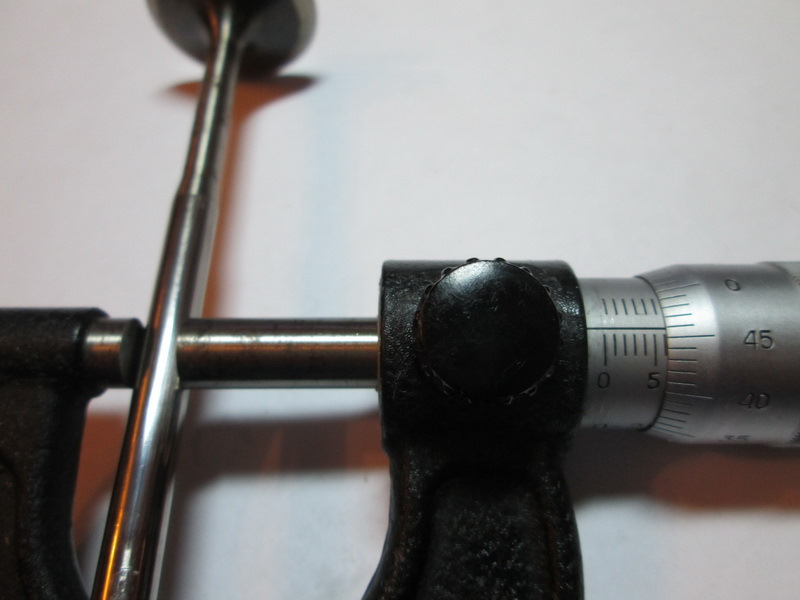

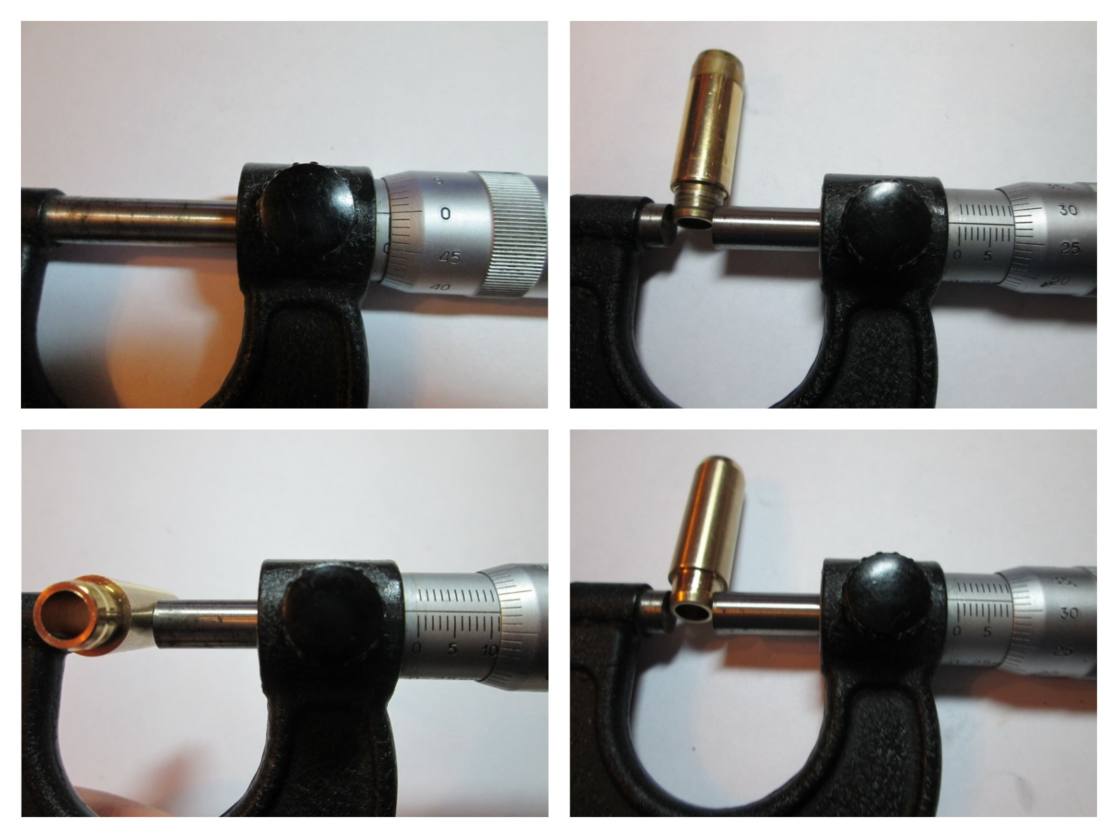

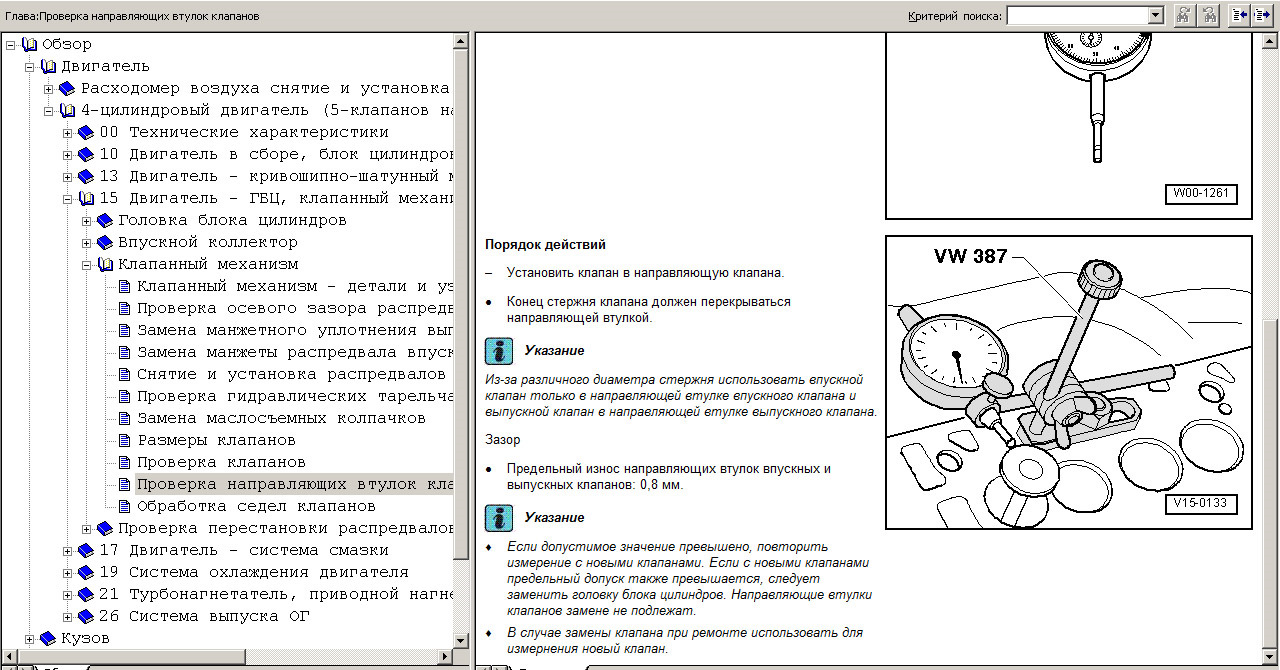

Теперь проверю внутренний размер. Так как у меня нет такого нутрометра то буду измерять с помощью клапана и его люфта в направляющей.
Для начала возьму клапан, и проведу замеры стебля в разных точках, что б быть уверенным что клапан в размере. Размер 5.96мм
Что соответствует новому клапану.
Сам процесс измерения люфта не снял. Так как проводил измерения на столе и стендик такой колхозный собрал что показывать стыдно :-) Путем многократных измерений получил цифру в районе 0.1-0.2мм на всех направляющих, на всех было одинаково. На БУ оригинале люфт составил 0.9-1.0мм. Значит внутри они одинаковы по размеру 6мм.
Вот данные максимального износа направляющих.

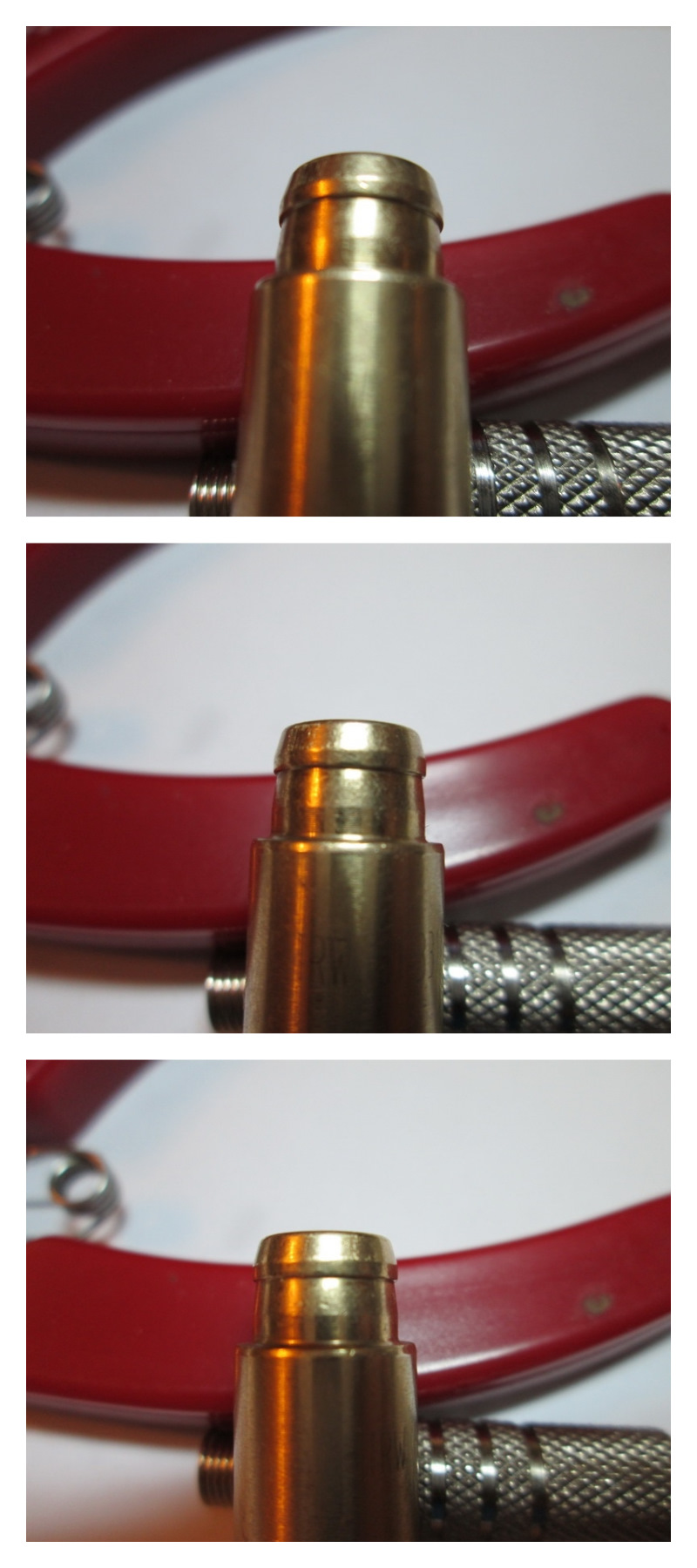

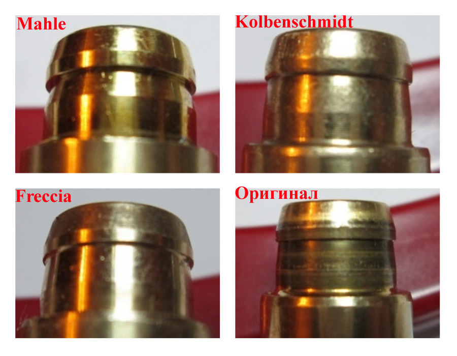

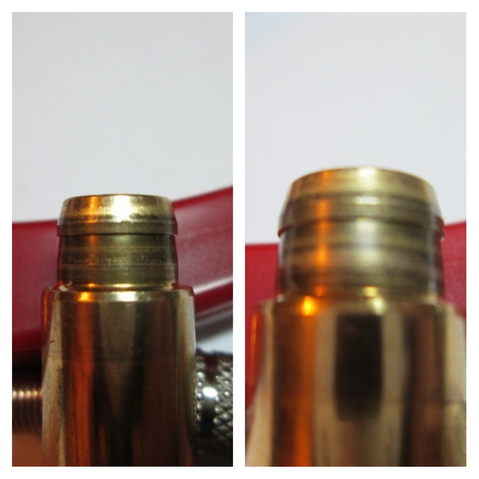

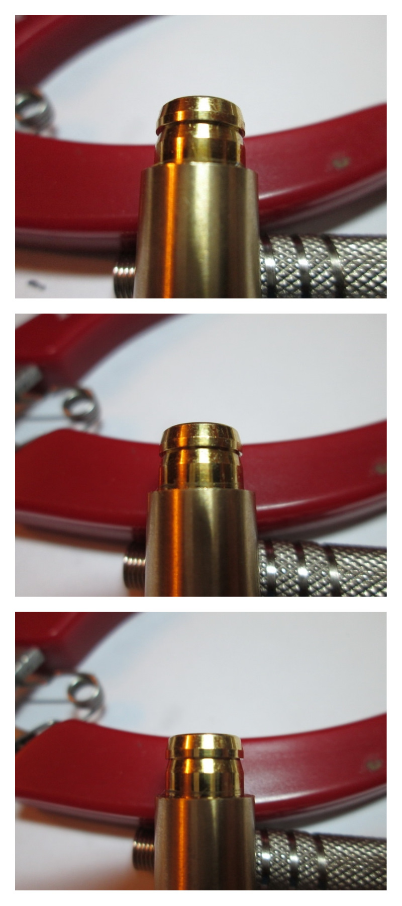

Теперь перейдем к форме шейки направляющих.
Тут меня ожидал большой сюрприз, даже удивительно почему именитые производители мало уделяют внимания такой важной части направляющей, ведь на шейке сидит колпачок, сальник клапана, и за шейку, за ее бортик, держится. Может из за плохой и не точной обработки шейки колпачки и слетают? Очень может быть…
В общем смотрите сами, из всех четырех образцов направляющих нормально обработанная шейка оказалась только у Mahle, видно они одни могут на своих заводах позволить себе не экономить «на спичках» и проводить нормальную и правильную обработку шейки, ее бортика, за который колпачок цепляется.
Смотрите сами:
С лева на право — Mahle, Kolbenschmidt, Freccia и снятый мной оригинал.
Комментарии излишни.

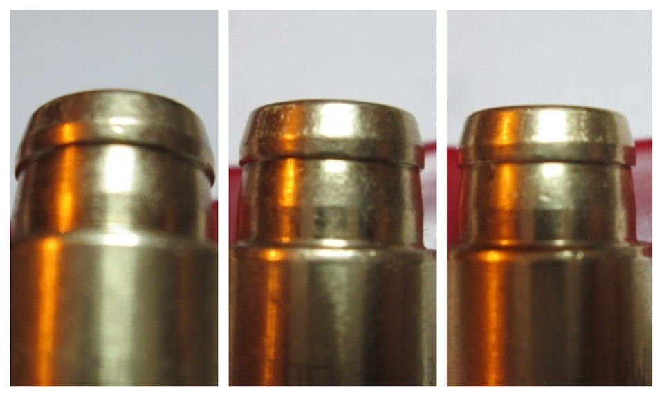

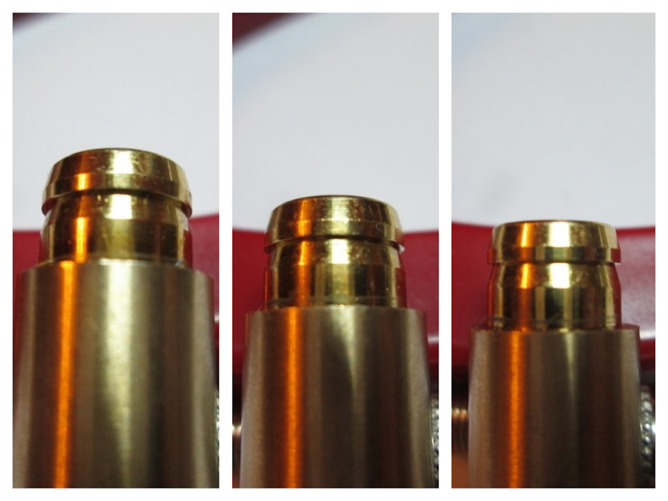

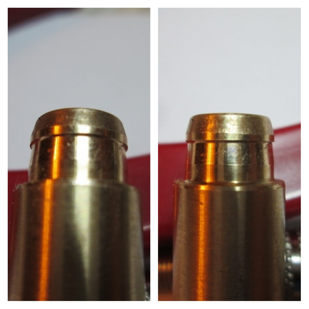

Теперь рассмотрим с пристрастием каждую направляющую.
Mahle – Отлично! Все плоскости четко выведены, как и положено по чертежу, ничего не "замылено", четкая и правильная форма, идеал.
Вот по крупней, извиняюсь за качество фото, но мой фотик не очень с макросъемкой дружит.
Теперь Kolbenschmidt… Ну что… Намного хуже… Культура изготовления на тройку… Не ожидал такого от Kolbenschmidt…
Крупнее Kolbenschmidt…
А вот Freccia, который в оригинал идет или шел, поправьте знатоки. Ну что, не идеально но твердая четверка хотя и с минусом…
Крупней Freccia…
Вот БУ оригинал снятый. Тоже самое что и Freccia, четверка с минусом…

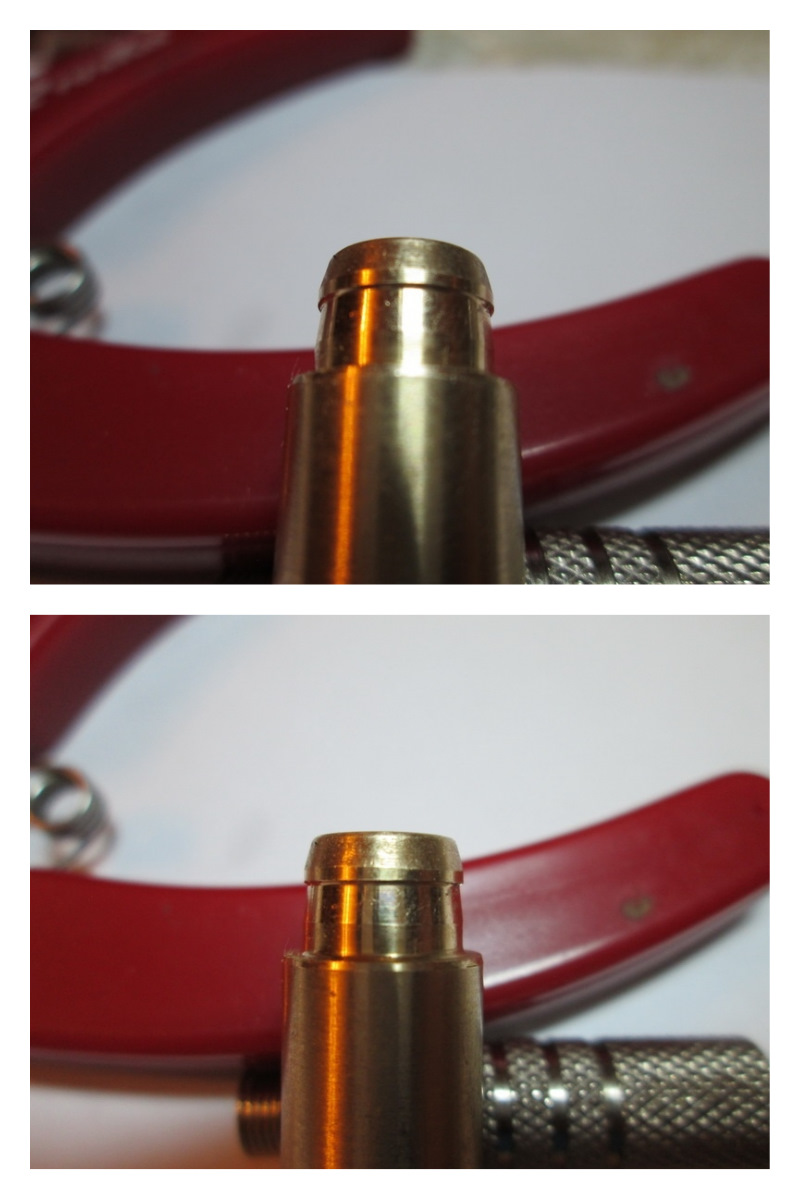

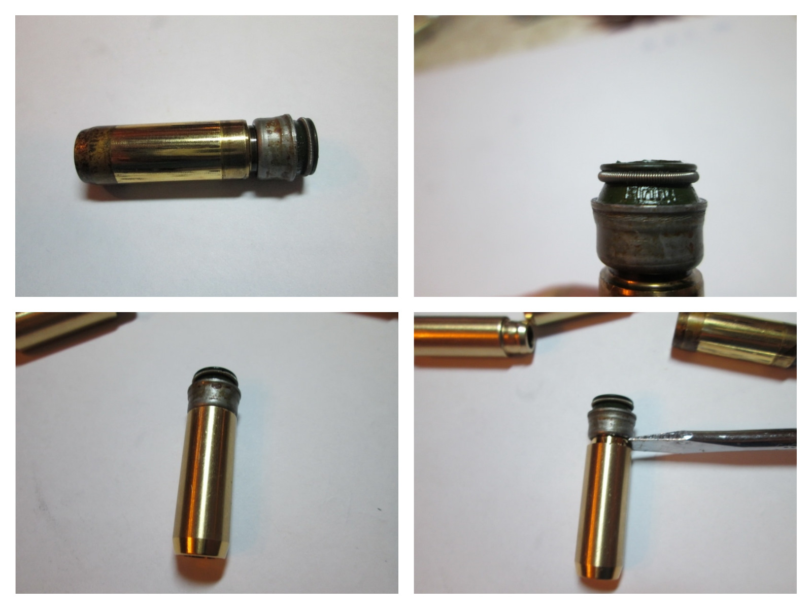

Ну и финальная проверка колпачком БУшным. Плотность посадки и как он держится на направляйке.
Специально взял БУ живой и мягонький.
По очереди одевал и снимал по кругу на все направляющие, пока внутренняя поверхность не износилась. Результат такой, начну с худшего и к лучшему.
Freccia и оригинал – С трудом руками снимается.
Kolbenschmidt – С очень большим трудом снимается руками.
Mahle – Руками ни как! Только отверткой и то не легко.
Может колпачки слетают не только из за качества самих колпачков но и из за плохого качества обработки шеек направляющих? Это я так, философски…

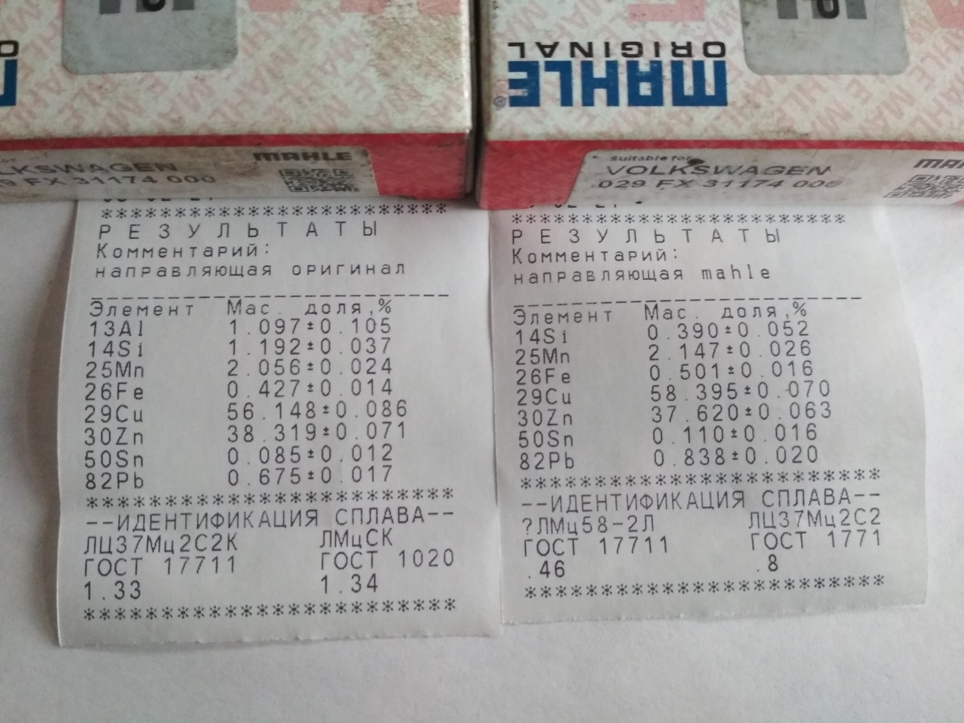

П.С. kam04 Провел анализ состава сплава направляющих, подробней вот тут, в его посте www.drive2.ru/l/581106464882426694/

а по этому номеру 029FX31174000 — 4 комплекта одинаковых получается нужно?

На сколько знаю у mahle латуные направляющие, а они уступают сплаву бронзы.
А вот фиг знает. При тестировании не пришло в голову взвесить и прикинуть какой это сплав. Но вроде по весу одинаковы были, латунь то легче…
Я взял Freccia так как он больше был похож на бронзу имел характерный серый оттенок это есть примесь олова в его содержании проверить более точно кто есть кто я не смог воспользовался пару методами но они не чего не дали)
Ни кто их из бронзы не делает, всё такие направляшки это латунные сплавы. Бронза только самопал, но смысла от неё там нет

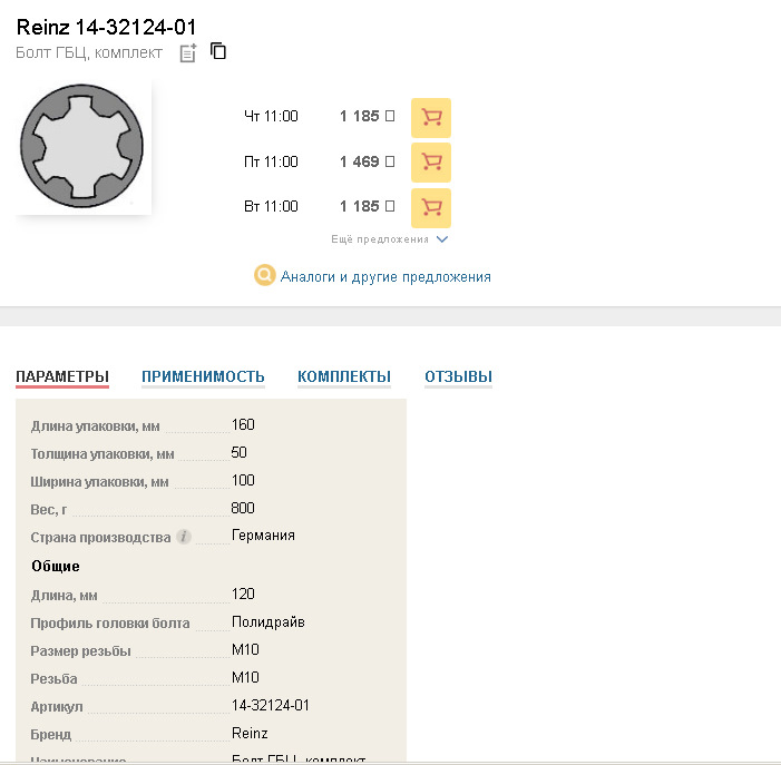

Благодарю, а болты крепления гбц не менял на новые?
Обязательно. ВЕСЬ! крепеж который после затяжки с нужным усилием потом доворачивается подлежит замене…
Если интересен внутренний мир твоего мотора то можешь у меня вот тут почитать :-) www.drive2.ru/l/534184256411271628/
Обязательно перечитаю, разок листал. А номера комплекта болтов не осталось?, или в бж есть?
Да вроде номера всего не выкладывал, вот такие, не дорогие но качественные Reinz14-32124-01

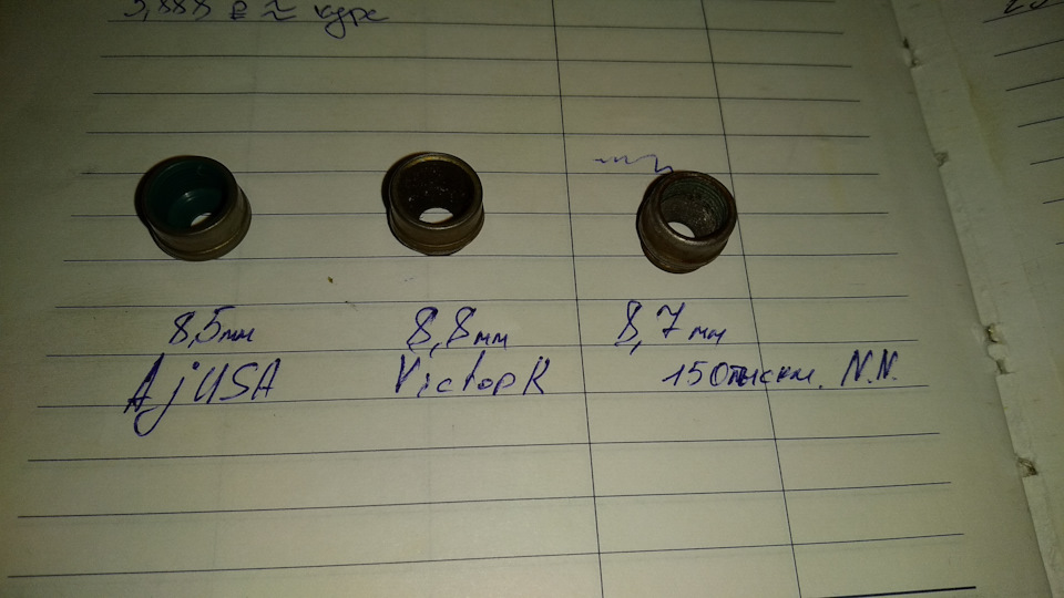

Эх, пораньше бы эту инфу. Я уже второй раз лезу из за колпачков. 2 месяца назад Виктор рейенз слетели, теперь кортеко слетели. Направляющие ставил колбен Шмидт. Визуально тоже не понравилась фаска, но не думал что такие косяки меня подкараулят.
Вот блин засада!
И что, все слетают?
И сколько масла ест? Или просто дымит? Может не слетели?
С утра поддымливает. Снял валы из за стучащего гидрика, а потом случайно узрел что один колпачок слетел на втором выпускном клапане. Сейчас разобрал, точу приспособу с маленьким резцом. На месте попробую фаски на всех клапанах по глубже сделать. И потом на герметик Виктор рейнз насадить новые колпачки.

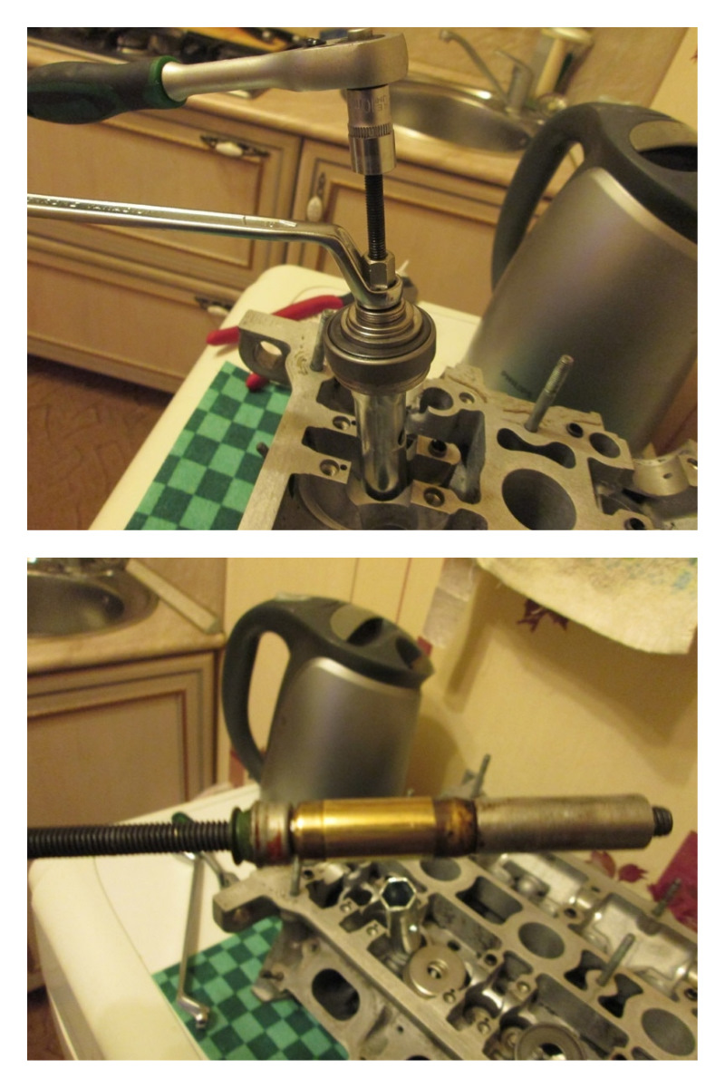

Да неё, приспособу изготовил, потом покажу.
А не проще направляйки заменить?
Снимать голову, выпрессовать старые, запрессовать новые, фрезеровать седла, притереть клапана. Уверен что не легче точно)))

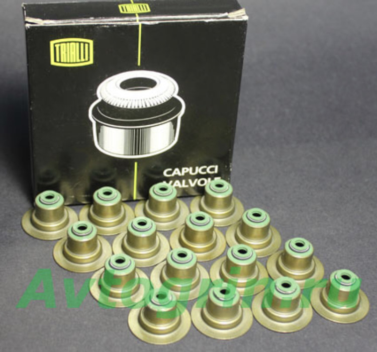

Ну да в принципе…
Вот такую приспособу изобретаю))
Прикольно :-) Хотя проще наверно подобрать колпачки с тарелкой…

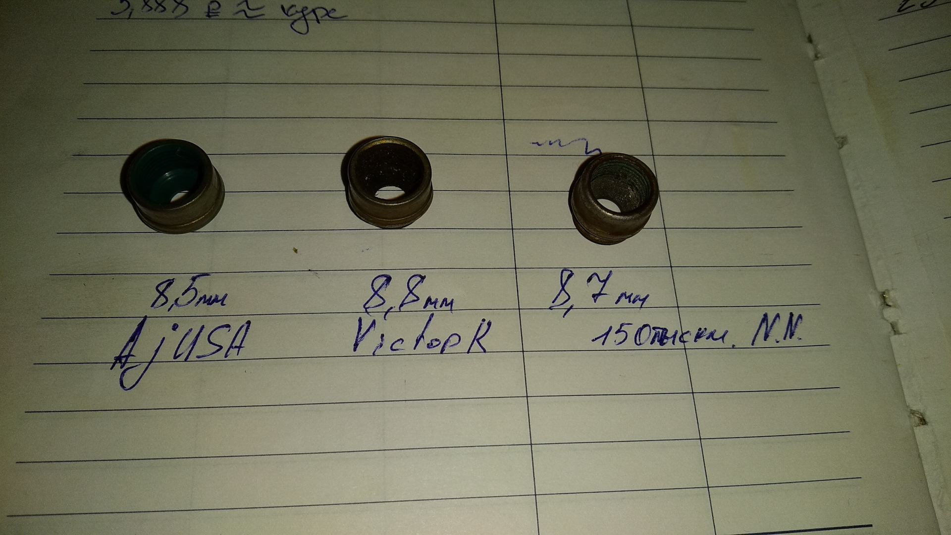

Весь инет перелопатил, выбрал 5 штук. Вот приедут будем мерять. А так вот примерно, что должно получится.

А чем прессовать их, в гаражных условиях?
Так же как и выпрессовываать :-)
Так чем?) Спец инструмент?
Не, примерно такой же как и на фото. Скоро выложу отчетики как самому сделать выпрессовщиик и запресовщик из подручного материала.
Отлично, буду ждать)

А по ценам что? Не вкурсе?
на первом скрине же видно цены

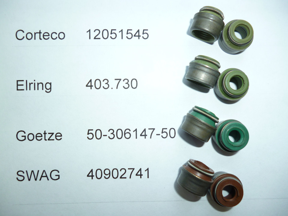

К стати, что по поводу колпачков скажешь? Какие фирмы лучше?
А может банальной почтой?
Corteco
Что то таких не видел, просмотрел наверно.
Goetze можно. Я их поставил.
Заказал сегодня 5 штук разных. Посмотрю, в руках покручу.
Пока на руках только Феби и Елринг… Елринг лучше по культуре производства…

у меня такие стоят, но есть вероятность что они тоже слетают(( так как есть нагар на клапанах(( хотя может это уже и турба гонит.
77Aleksey77
Конечно подари. Колпачки на след неделе думаю разных заказать :-)
Леш, колпачки бери Кортеко, они по внешнему виду самые "ровные"
Вот спасибо! Придут посмотрю. Еще проверю как сидят на направляйках, усилие стасткивания.
По поводу колпачков. Всегда брал Виктор рейнз, но постоянно они приходили россыпью и всегда после такого ремонта был расход масла. Нынешний владелец на бывшей 80-ке на неделе снял головку, и сказал что тоже один болтался на клапане. В последний раз взял тоже Виктор рейнз, но в магазине запчастей для жигуля, у меня клапан 7мм как раз как на жигулях 16 клапанных. Колпачки в коробочке заклеенной галограмой как и положено, расход масла ноль. На 80-ку владельцу посоветовал тоже самое.
А как узнаёшь-то, что они слетели? Я вот Виктор рейнц тоже россыпью брал, поставил. Завтра машинку собирают.
У него масло подъедала и газы в охлаждайку пошли. Поэтому и разобрал.
Получается, что газы пошли из-за того, что колпачок слетел?
Нет. Газы пошли потому что надо было протянуть головку, после прошлого ремонта. Но он решил заменить прокладку, и перебрать головку.

Предполагаю, что в коробке Mahle они и есть.
Направляющие клапанов Mahle на наши моторы сделаны в Италии.
