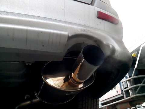

Выбор пал на Tanabe Hyper Medalion от Toyota Aristo JZS160 2JZ-GE.
В отличном состоянии и приятным ценником.
И судя по данным видео ещё и шикарным звуком.
Спасибо Honder за поиск и приобретение)!
Интересно как будет на Джейке.
Вид на Лехусе
И полазив на просторах интернета нашел даже на Аккорде фото) и как звучит на К24
Через неделю оставляю Вагоныча мастеру и посмотрим, что из этого получится, обязательно запишу видосы со звуком как полагается.

Я себе взял фуджитсубо легалис Р но одинарный на 67-й трубе! На К серию ставил тоже звучит неплохо!)
Этот по 60
У меня на V12 две по 63)))) и то этого за глаза)))
А где делать будешь?
У Артема
Который на ЕГ красном сто лет назад ездил?
Да
Это было самое верное решение) собрать на брендовых японских компонентах индивидуальный выхлоп)
Это точно)! Самое бюджетное.
Ага! А то за новые отечественные компоненты хотят, как будто их в Японии делают!
И по звуку выходит очень неоднозначно, много раз слышал, что в дальнейшем 2-3р переделывают…
