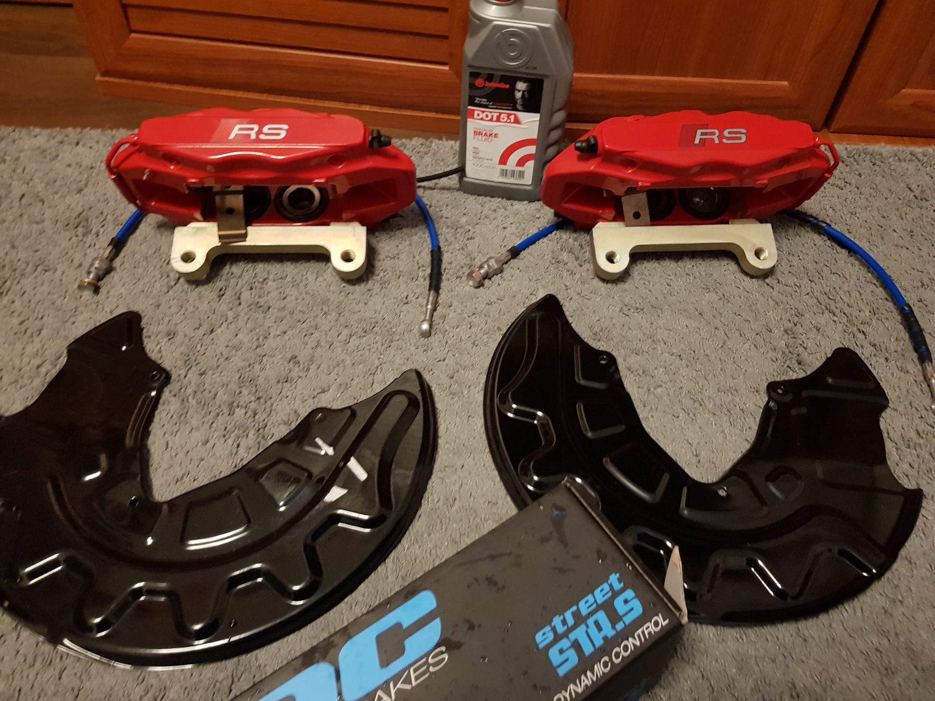

Начинаем готовиться к лету. Первое что хотел улучшить — тормоза.
По критериям, хотелось комфортно использовать в городе, простоты обслуживания, и уверенности на треке. Пока тормоза укомплектованы гражданской колодкой и дисками. Для трека докуплю более злые колодки. + есть мысли озаботиться обдувом при установке, благо sline бампер позволяет это сделать))

У вас 100% маленький гтц (22мм). Все машины что приходили — именно с такими. Если поставите от рс — радости будет уйма
Буквально на этой неделе поставил. Эффект реаль огонь
Это от мегана рс?
Номерочками бы еще кто поделился…
А ток тормоза какого диаметра?
340 диск прос фоткать не стал)

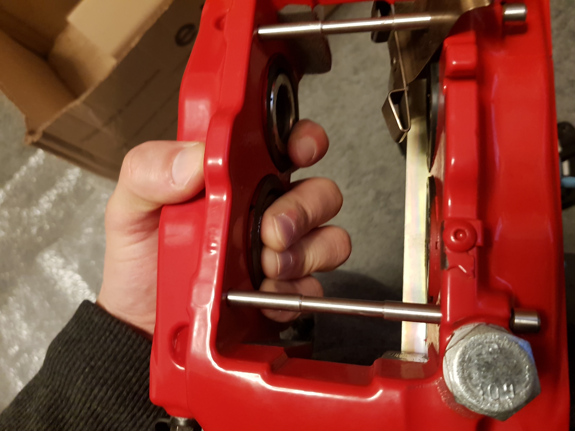

если это от rs3 суппорта, рекомендую еще гтц поменять, потому что поршня большие. лучше информативность будет)
Изучил этот вопрос. По вину выяснил что гтц одинаковый с рс3. Поставлю мосмотрим
гтц одинаковые у ТТС и ТТРС, у обычной ТТ меньше. В некоторых каталогах путаница есть, а в TRW вообще неправильно размер указан)
