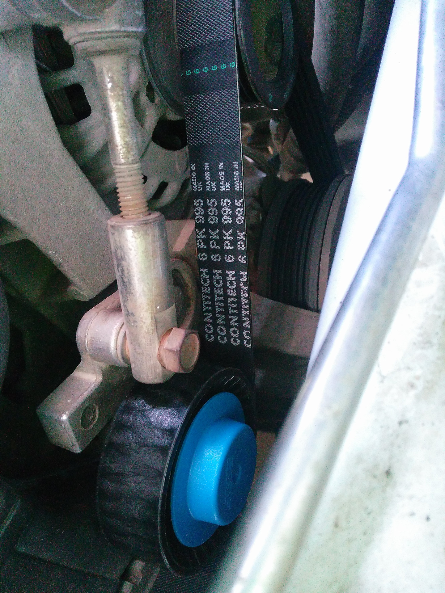

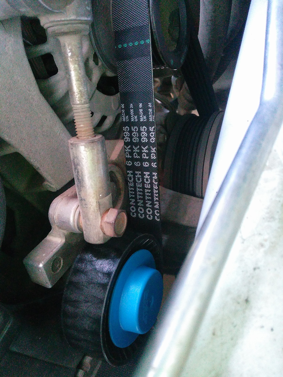

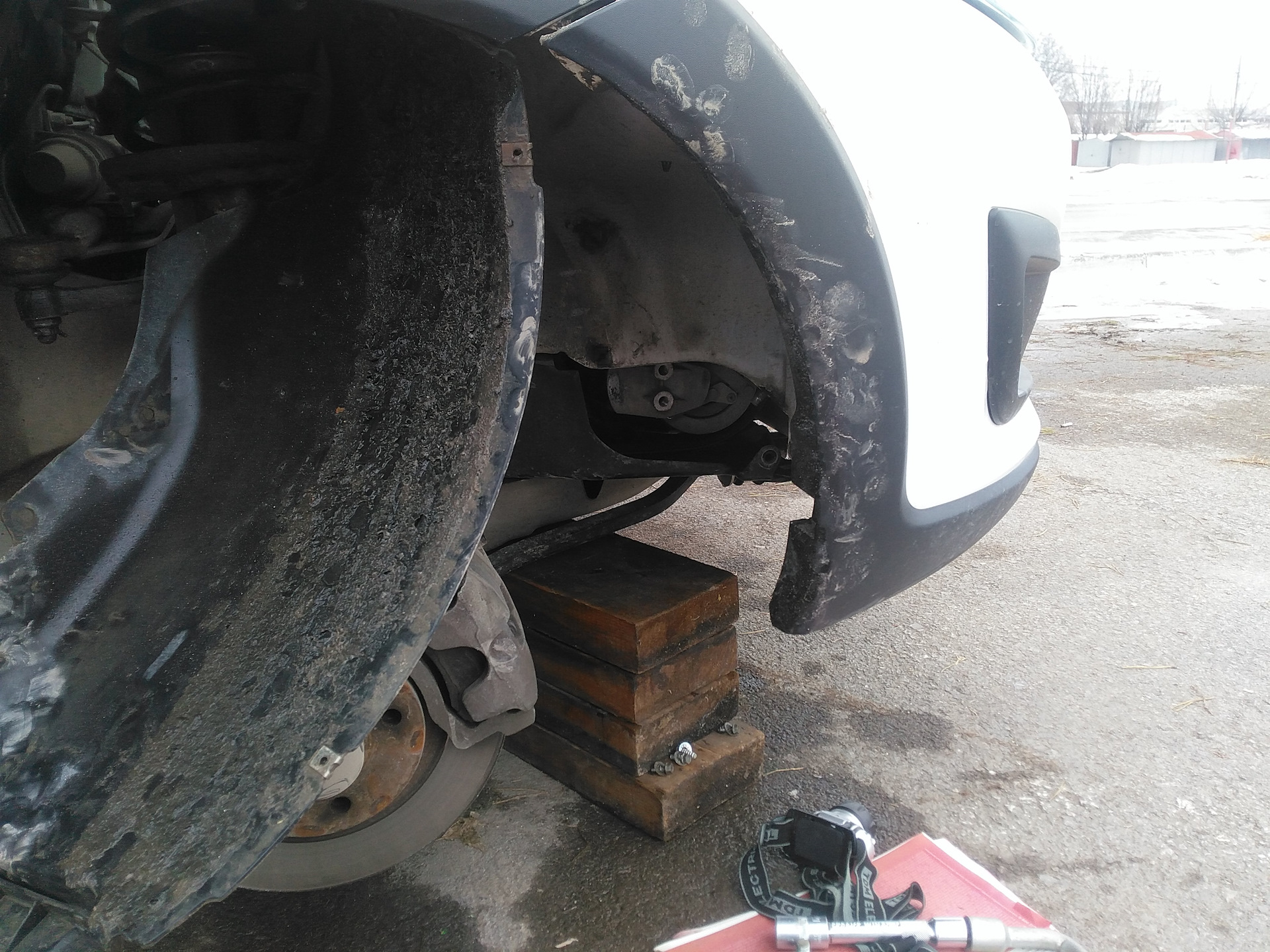

В сырую погоду по утрам стал исходить шуршащий звук с передней части двигателя. Прослушивание стетоскопом показало, что шумит установленный 15 т.км. назад ролик INA. Ролик был заменен на давно находящейся в запасе Lynx PB-5007. Осмотр снятого ролика показал наличие радиального люфта, при этом мягкое вращение и наличие смазки в подшипнике.
Проделанная замена снизила общий шум, но не избавили от надоедливого шороха. Путем экспериментов с увеличением нагрузки на генератор и включением компрессора КК было установлено, что шум меняется в зависимости от нагрузки на ремень. Собственно этим была предрешена замена ремня генератора. Выбор пал на Contitech 6PK995. Замена ремня приводилась стандартным способом со снятием правой опоры двигателя и вывешиванием оного приливом картера под пробку на доски через резинку от домкрата.
Ролик Lynx за 500 км получил большей радиальный люфт нежели INA за 15000, что было вполне ожидаемо. Как раз к моменту замены ремня был подготовлен ролик SKF. Снятый ремень был в неплохом состоянии, но его канавки были забиты самым разнообразным мусором, который и вызывал шорох.

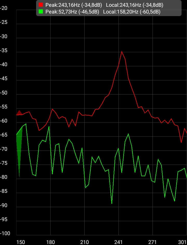

Натяжение выставил на 260 Гц, а через пару дней, когда ремень прикатался и оно упало, поднял до 240. С тех пор больше не падает)))

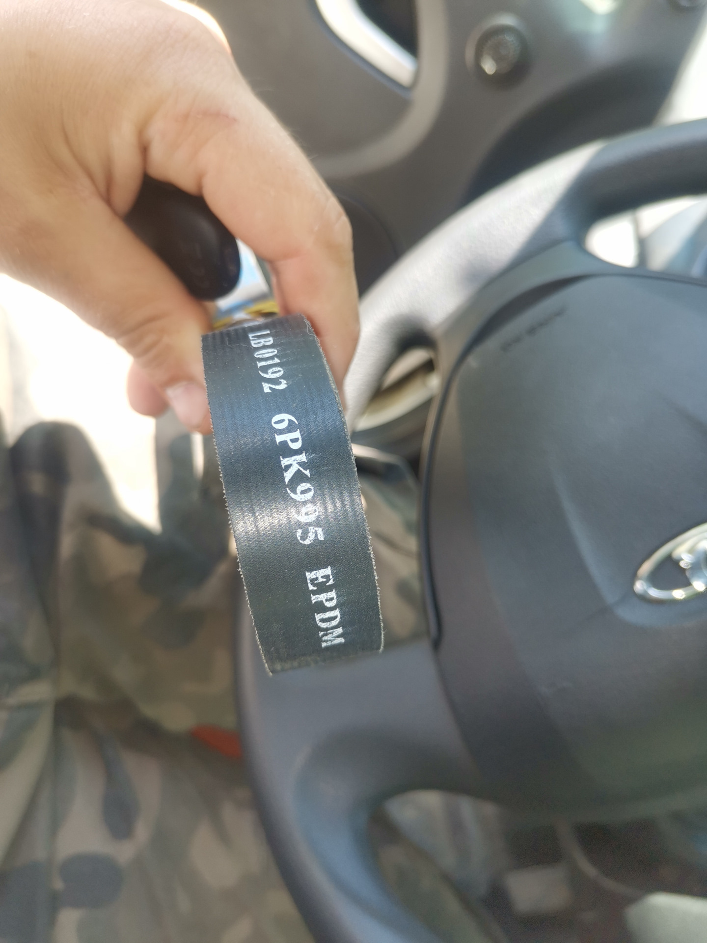

Здорова, у меня калина кросс 2015 г, 8кл, тоже ремень 995 будет? А то на моем не каких обозначений уже не видно. Начал курить интернет, многие 1020 ставят. А мне надо заранее купить ремень, ибо магазины далеко. Тем более от предыдущей калины остался такой ремень. Но то была калина 1 и компрессор был панасоник
Натяжитель ремня на машине штатный?
Да.
Ремень не маловат по длине? С кондиционером по моему 1018 идет
Ремень что надо, 1018 был на первых Калинах.
То есть все таки мне надо ставить 1018, либо 1020 конти
Получается так.
А что за прога такая для настройки ремня?
play.google.com/store/app…spw.SpectrumAnalyze&hl=ru
Спасибо, установил на смартфон.А настраивать натяжение ремня с её помощью как, подносить к ремню при работающем двигателе и регулировать?
Подносить к ремню и играть на ремне как на струне при выключенном холодном двигателе.
Во! Ни чего себе прикол, это в каком месте дрынькать? От ролика до генератора?
Да, посередине между роликом и генератором.

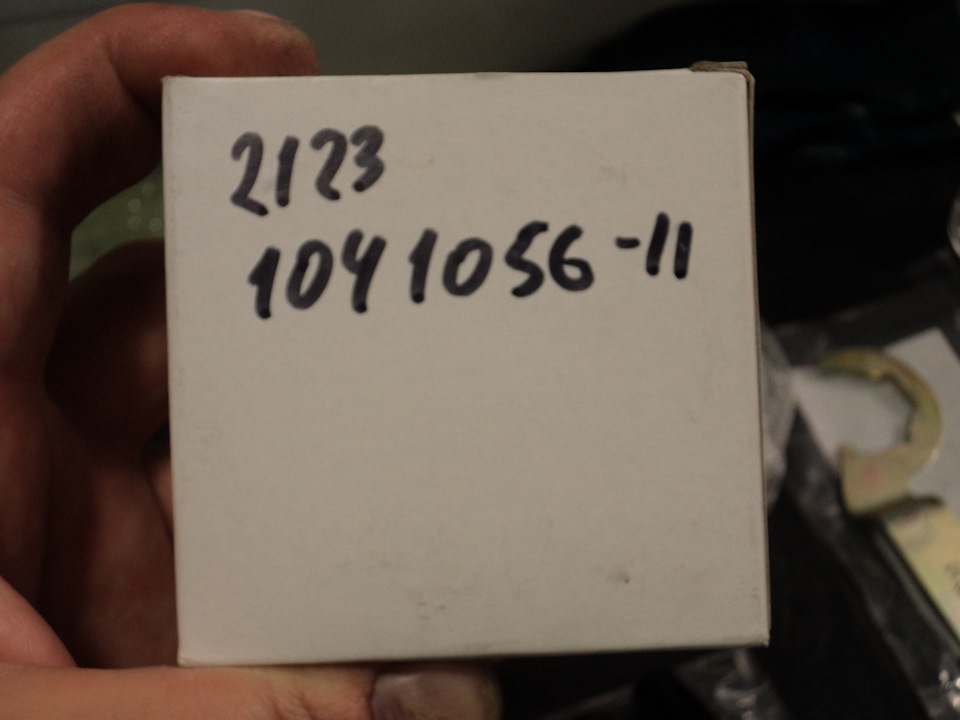

Сей час смотрел ролики на EMEX, все в пределах 700-1100, даже VBF 2123-1041056-11, не понятно что тогда я купил на том же EMEX, полтора года назад под эти м же номером за 245 руб? ! Хотя на ролике написано VBF, похоже подвальную версию ))) Лежит в запаснике.
Полтора года назад у ролика VBF отпускная оптовая цена завода уже была около 700 рублей. Соответственно 245 он никак не мог стоить в рознице. Подозреваю, не просто подвал, а подвал подвала)))

Молодец! Я тебя понимаю. Тоже 2 недели назад менял ролик и ремень. Только у меня 1018 ремень. Поставил gates. Посмотрим, сколько км проработает.
Без системы натяжения авто? Если да, то ремень маловат

Телефон — гитар_тюн — натяжение ремня 😄
Все по мануалу))) И главное что бесплатно, а то прибор Пинар сейчас стоит больше 10т.р.
Всякое с нивой повидал, но настройка натяжения через прогу гитары впервые))))
Это не гитарная прога. Просто анализатор звукового спектра. На иномарках уже как лет 20 ремень положено по частоте натягивать, а во многих уже везде стоят автоматы. Вот и к нам приходит.

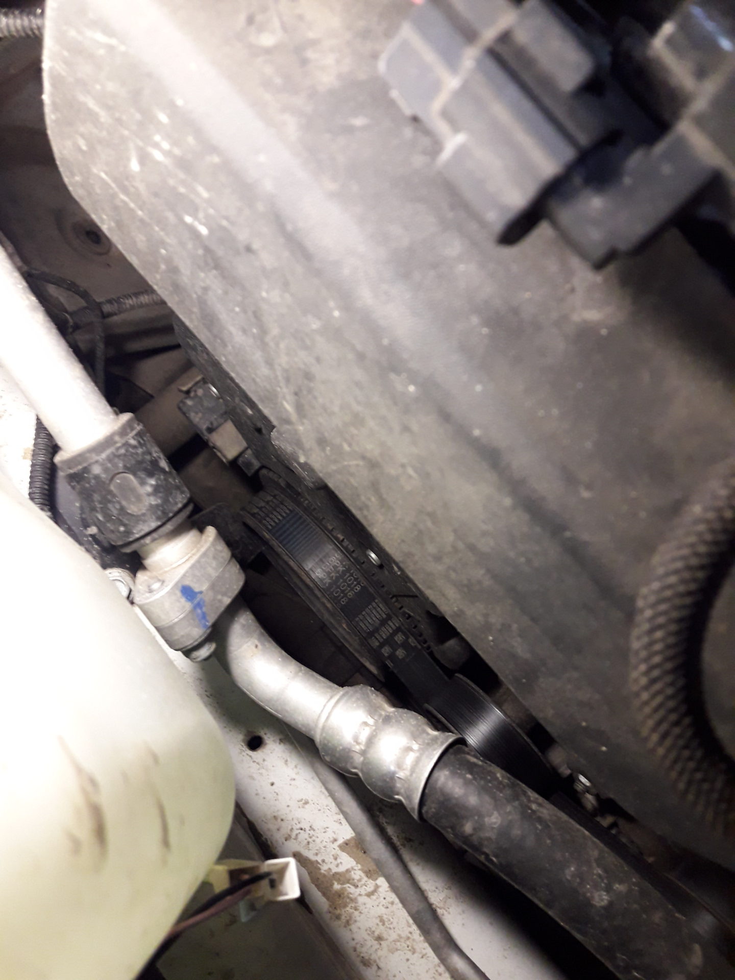

А если штатно нет натяжителя ремня генератора, тогда чем регулировать?
…и "номерок" ролика, хде?
Если натяжителя нет, то и регулировать не надо, но нужен специальный эластичный ремень. Номерок ролика подзабыл уже, надо будет посмотреть.
Т.е. другой ремень у меня стоит получается?
Оригинал:
LADA 21900-1041020-10 (8450074993)
Подойдут:
ContiTech 6PK1019ELAST
Gates 6PK1019SF
Dayco 6PK1019EE
Bosch 1987946142
Благодарю!
И лично я советовал бы ремень, который не под натяжитель, брать именно под заводским артикулом.
