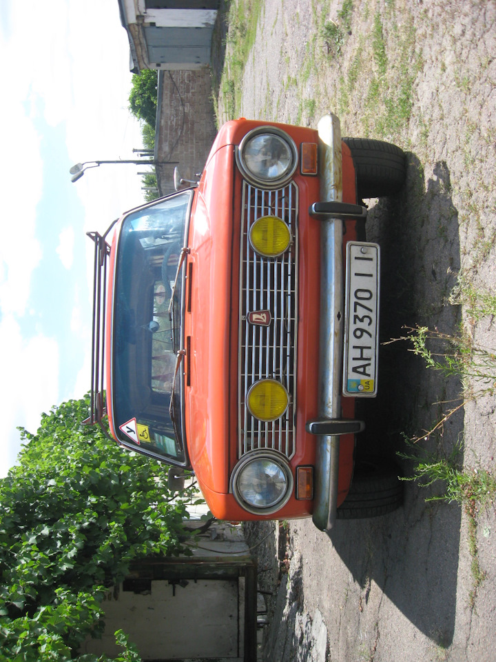

Всем здравствуйте! Решил поделиться мелочью.

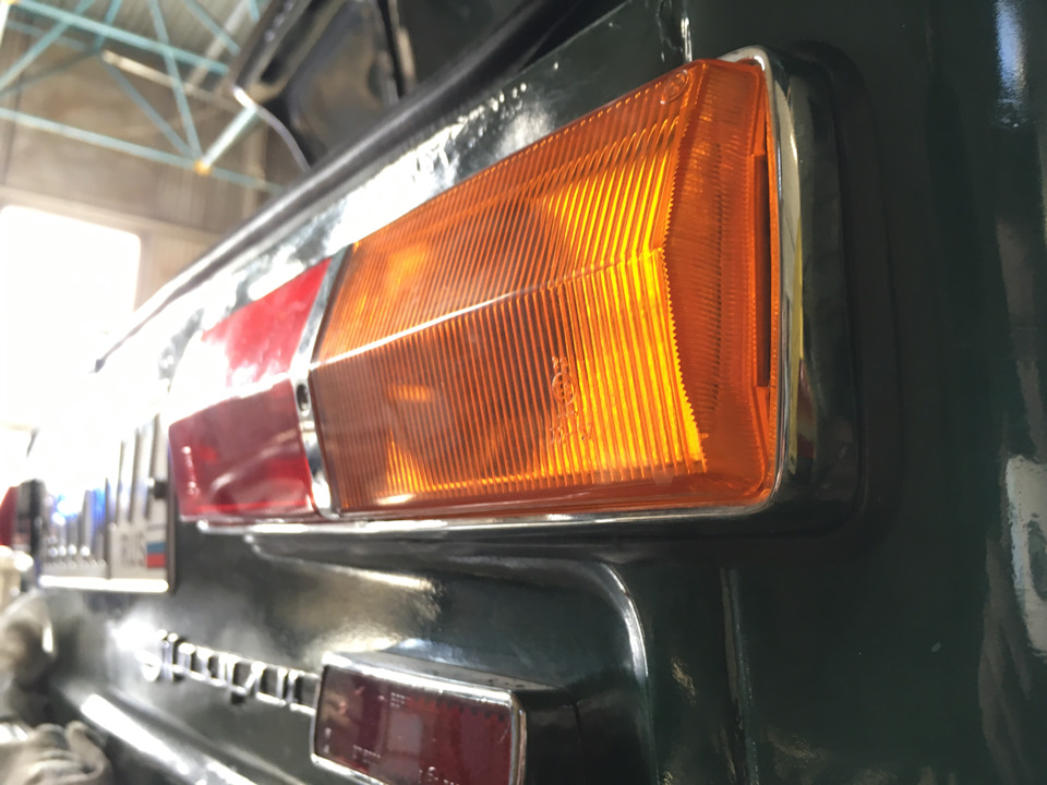

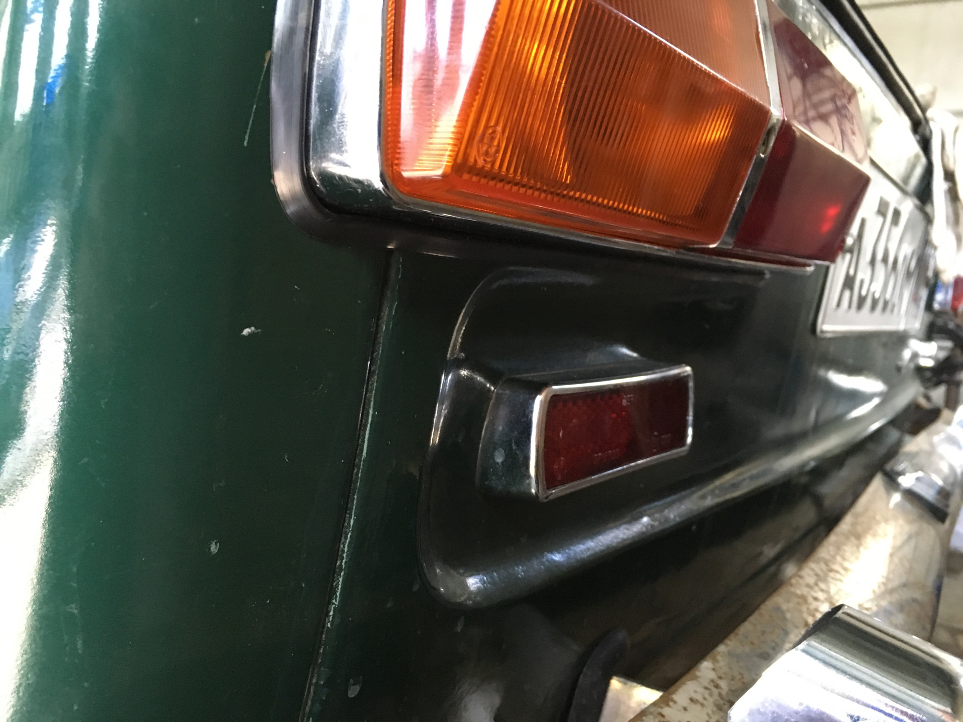

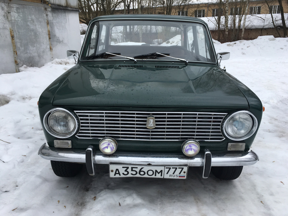

Колхоз у меня оказался не только с фонарями, но и предыдущий хозяин «насрал» в проводке, из-за чего свет спереди вообще не работал. Приобрёл у своего знакомого польские фонари в отличном состоянии) самое сложное здесь было поставить резинки по кантику.
Для установки мне потребовалось:
-Фен строительный
-Помещение
-Новые уплотнители фонарей
-2 отвёртки
-Терпение и аккуратность

Резинки под фонари покупал? Их реально ещё найти? Я поездил по магазинам в Тольятти, и по рынку искал, так и не нашёл, думаю вырезать из чего нибудь, у меня одна, и та дубовая и по размерам меньше стала.

Короче в Москве проездом оказался, доехал забрал резинки, ещё рассеиватели на подфарники.

я резинки в горячей воде попарил.
Как вариант, но феном практичней будет)
Когда я свои фонари ставил фенов не было… А горячая вода была … Реально костяные были уплотнители. И реально меньше… С кипятком ставильсь на ура…

Я свои резинки пропарил) они на размер сели)) как натягивать хз)
натягиваются тяжело- приходится помогать тонкой отвёрткой. С итальянскими фонарями посложнее- у них нет направляющих. Поставил б/у из своих запасов.

У меня изначально были довольно мягкие. Возможно у тебя все старые. + я свои хорошо прогрел. Могу скинуть парнишу, у которого покупал.

да бросиш в кипяток и все)
