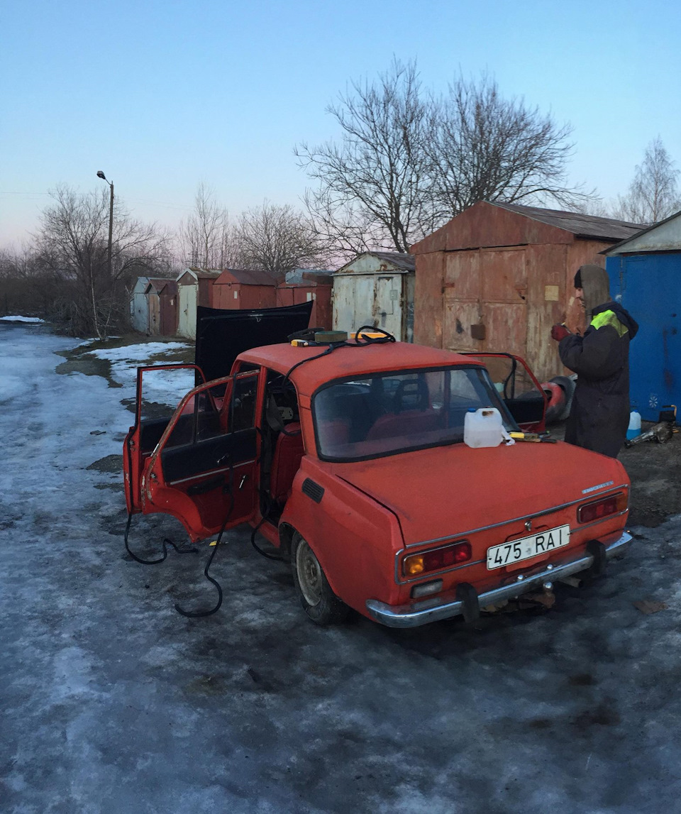

Идея была успеть Накатать километров 500 до ралли дабы немного обкатать мотор и заменить масло а также выявить мелкие недочеты и найти оптимальные настройки карбюратора.
И вот в очередной вечер покатух, примерно на пробеге 120 КМ после сборки, из мотора послышалась песня одного из западных классиков: Knock Knock open up the door its real.
Стоит ли говорить что это было для нас полной неожидонностью
Короче появился адский стук. Само собой мы тутже остановились, скинули клапанную крышку подозревая коромысло, но там всё в порядке .
Дальше всё по классике, трос, 20 километров в москвиче без печки и с запотевшими окнами, и недавно оживший труп снова превратился в труп в гараже.
Сегодня скинем голову посмотрим что за дятел там стучит.
С одной стороны хорошо что это случилось не на ралли .
С другой стороны до ралли 3 дня :) посмотрим как пойдет=)

А как так автор 3 провернуло можно конкретнее, ведь от святого его не провернуло бы
Случайно коленвал за щуп не задевает?
Нет. Он бы щуп погнул.
А стучит как поршень по гильзе. Хоть приятного и мало, но все лучше, что сайчас случилось, а не спустя пару тыщ😏
Поршня плотно сидят. Вкладыш провернуло.
Вкладыш шатунный?
Да 3 цилиндр
А втулки в шатунах под пальцы в гуд состоянии? А то вот у себя думаю не подшумливает ли пальчик в ней.
Там все норм, это с какой силой там все разболтанно должно быть чтобы так стучать.

Автор заметь момент при запуске крутишься стартером стука нет, мало инфы для размышления
Посмотрел видео очень похоже что не в моторе стук, могу ошибаться
И тем более не в головке, судя по частоте.
