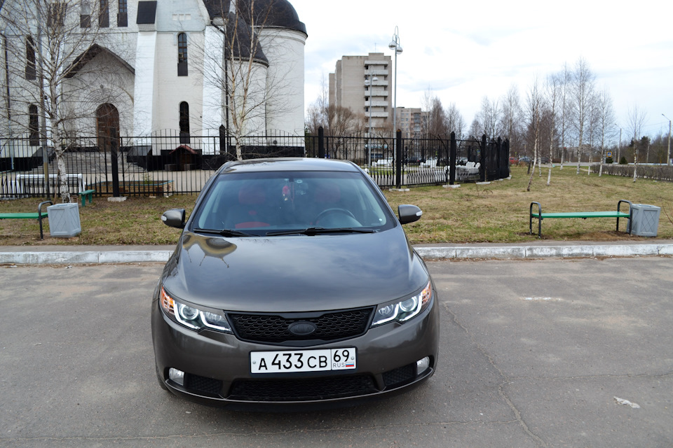

Подвернулся вариант с Eagle Eyes v2 black, взяли на пробу. Скажу честно, что почему то до установки сомневался в качестве света, потому что все же не оригинал, но он реально лучше завода. Плюс внешний вид. Осталось только отрегулировать.

Теперь бы ещё led в линзу ближнего)
Класс, а ближний какой цоколь?
Все точно также. Ближний Н7, дальний Н1

Светят они реально лучше штатных, но не освещают обочину, т.к. линзы.
Помню была десятка у меня, фары линзы, я неделю бился с регулировкой но добился чтобы все было четко и дорога и обочина. Думаю с этими тоже не возникнет проблем
Тут самому можно настроить, главное ровное место и стена и не меньше 5 метров от стены.
Я знаю. Штатные фары так и настраивали, нарисовали на стене все замеры, выменяли точное расстояние от машины до стены, все центра. Получилось лучше чем через прибор
Да, там каждый метр от стены это -1 сантиметр линии света от линии высоты центра фар.

Здорово смотрится, мои искренние поздравления. Совсем другой вид, а главное и свет стал намного лучше.
Спасибо) Свет действительно достойный
