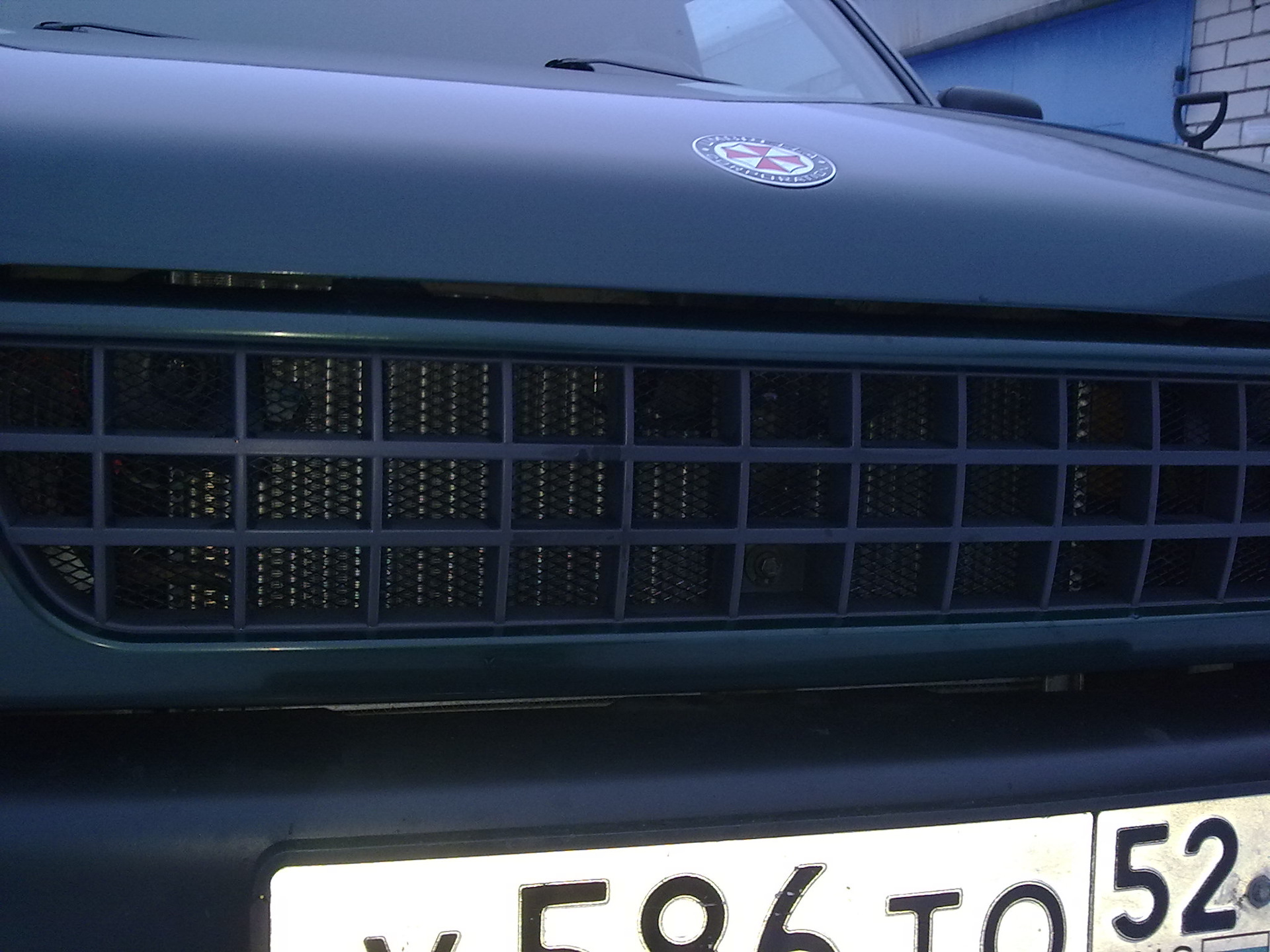

Таки дошли руки натянуть сетку. Ввиду установки новой радиаторной батареи, для защиты сей китайской хрупкой вещи, решил натянуть сеточку. От больших камней и веток в радиатор не спасет, а вот от мух, жуков, стрекоз и высоко прыгающих ящериц вполне защитит ))

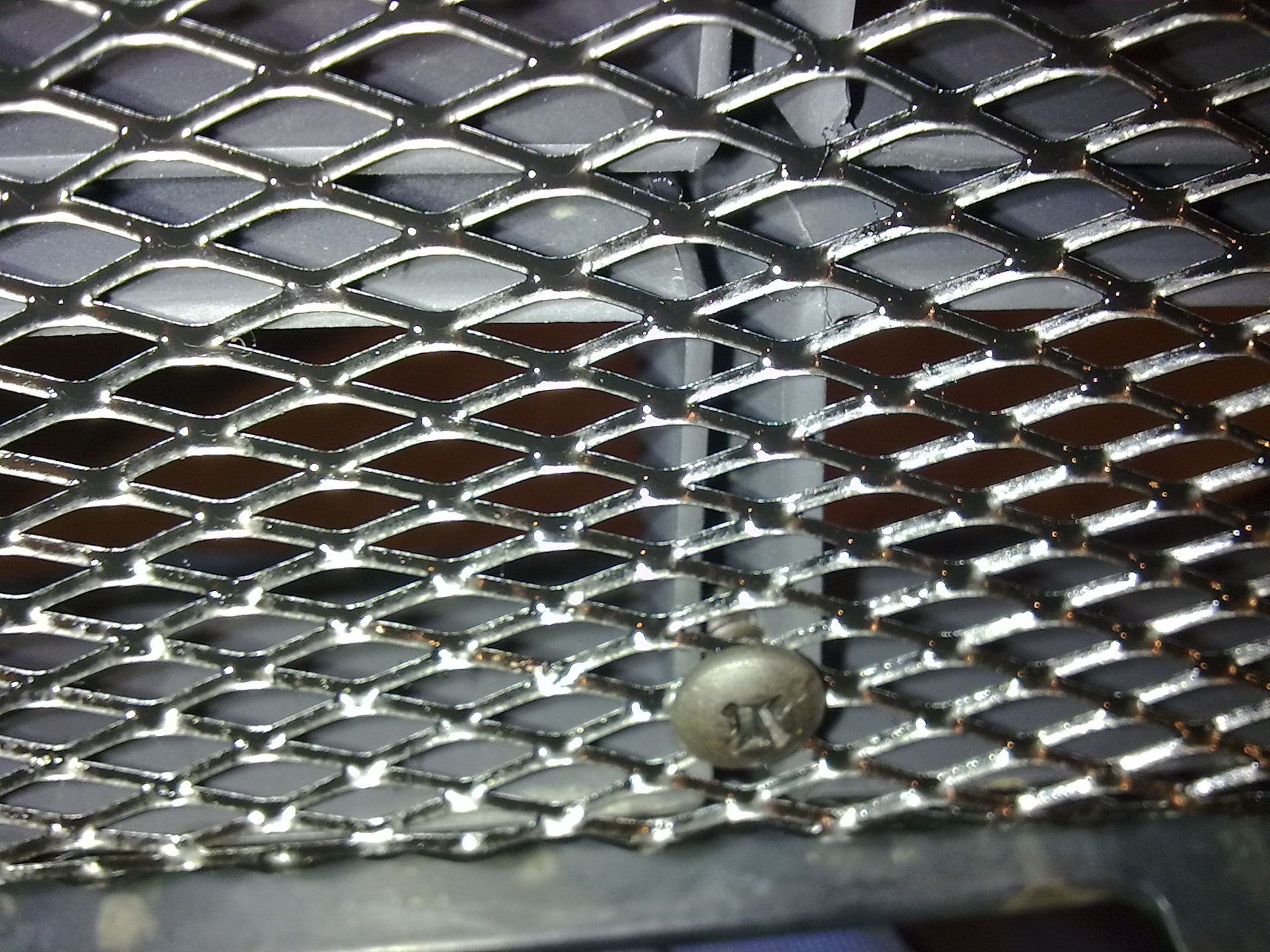

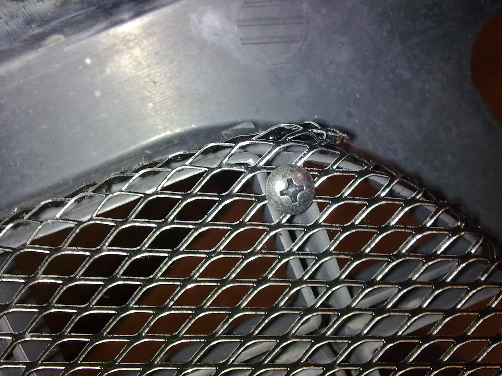

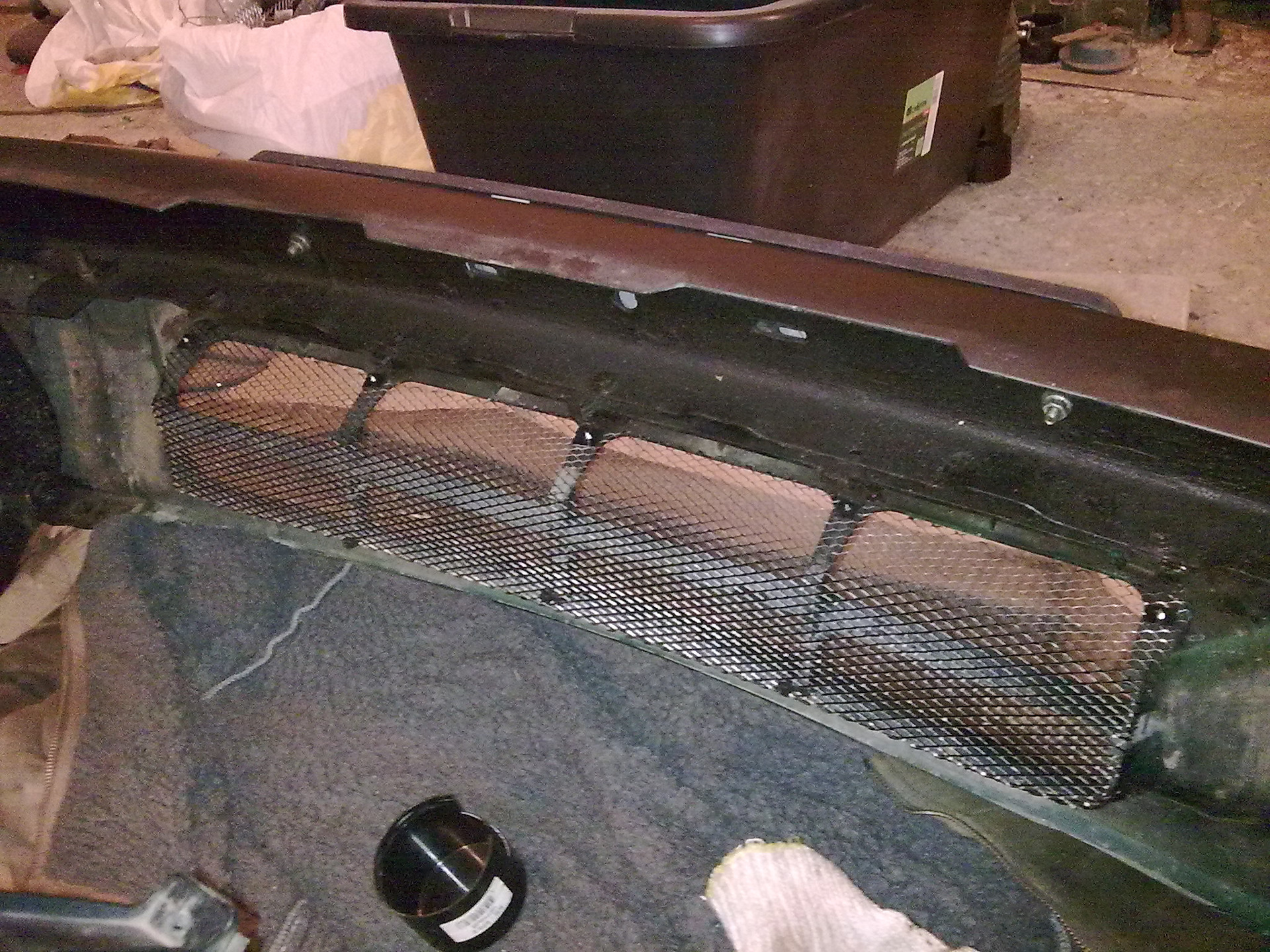

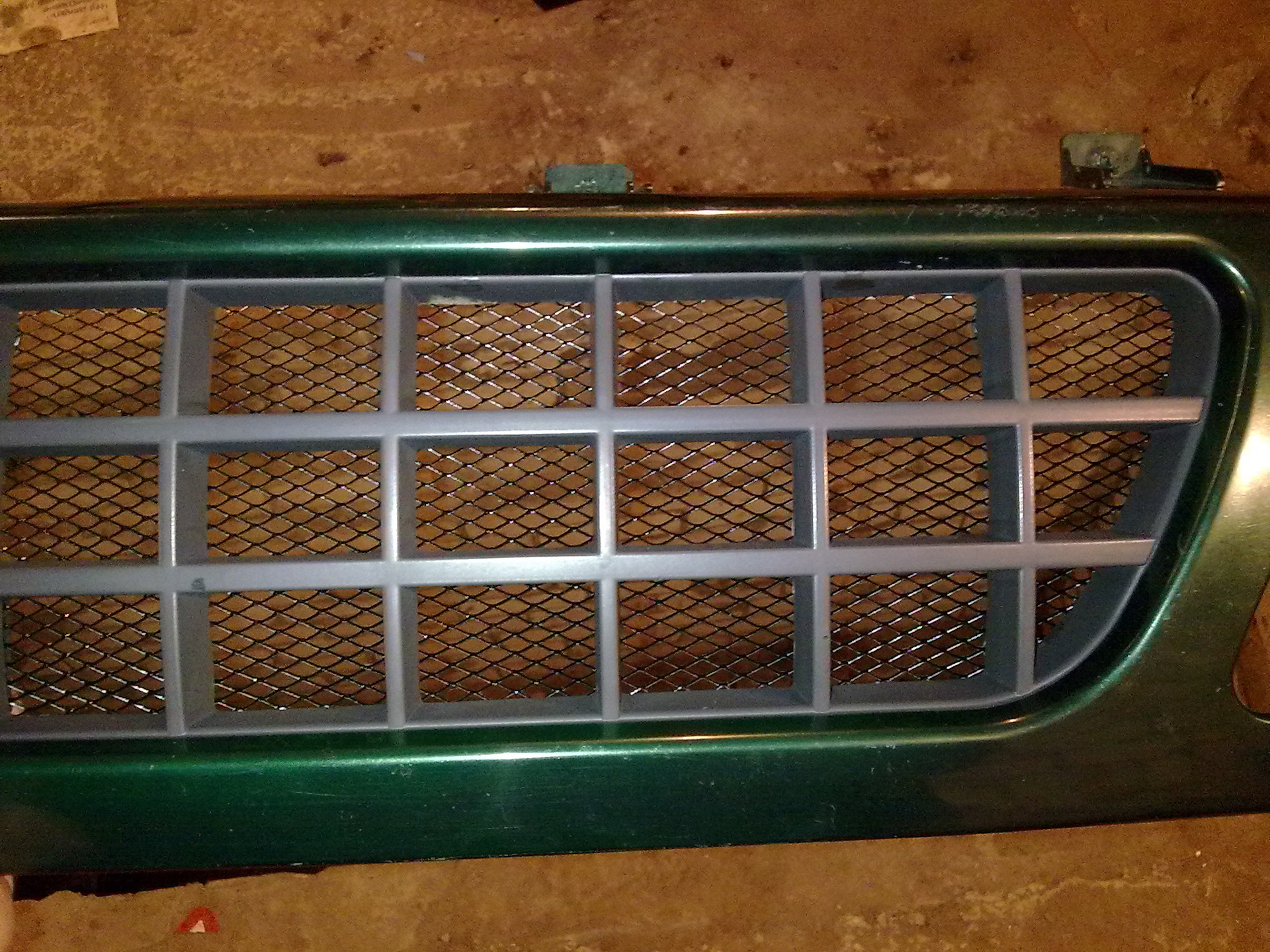

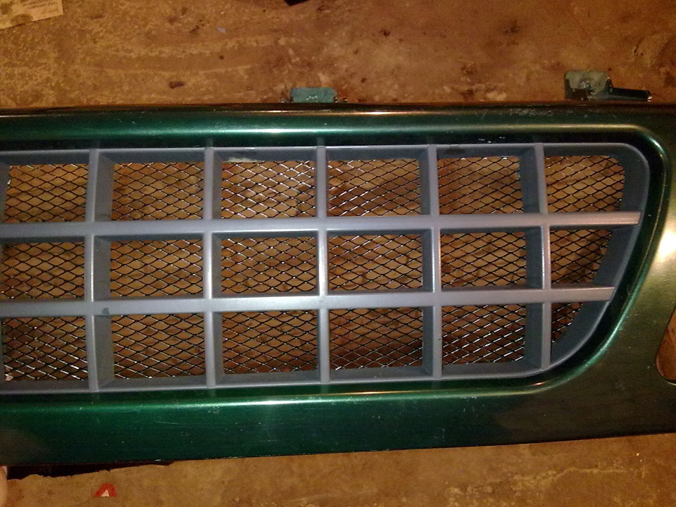

Купил на базаре сетку оцинковку, задул её в черный цвет из баллона, вырезал по размерам бампера и радиаторной решетки и закрепил на шурупы. Сверлить ничего не сверлил (почти))) У верхней решетки подобрал такие саморезы/шурупы, которые плотно вкручиваются между перекладин решетки. Вкручиваясь они встают враспор между "стенок" и чутка нарезают себе резьбу там. При этом ничего не страдает, не сверлится, сидит плотно.

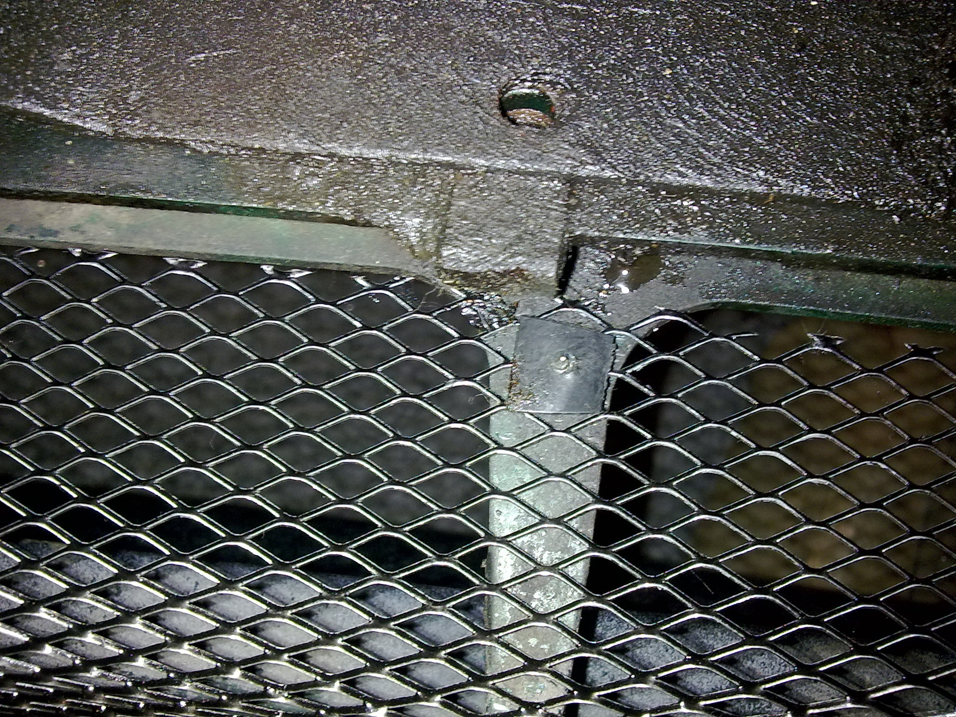

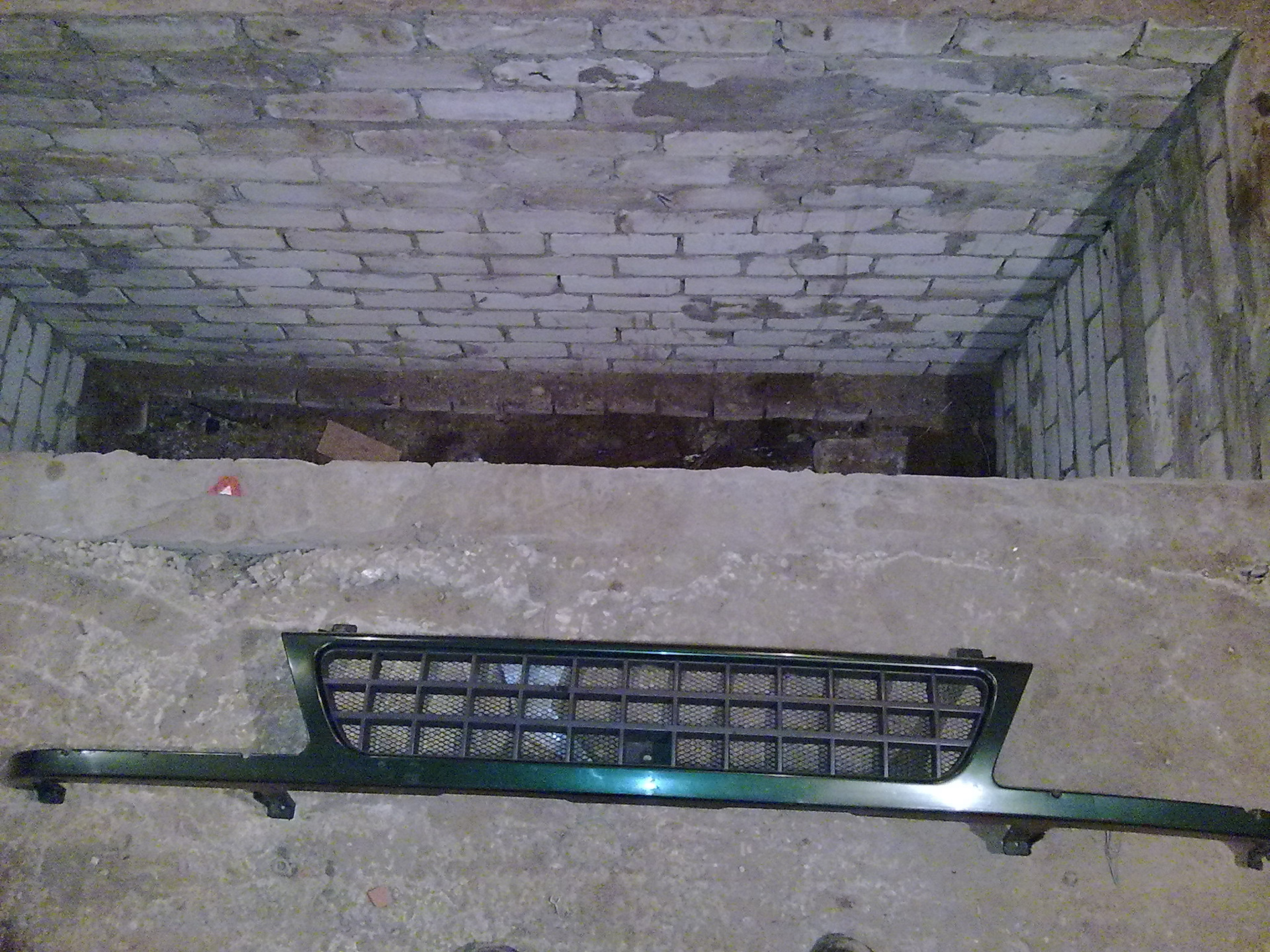

А вот решетку в бампере решил закрепить получше. Пришлось пробурить меткие отверстия, изготовить ответные части для саморезов (из пластика, чтобы минимум коррозии было)…

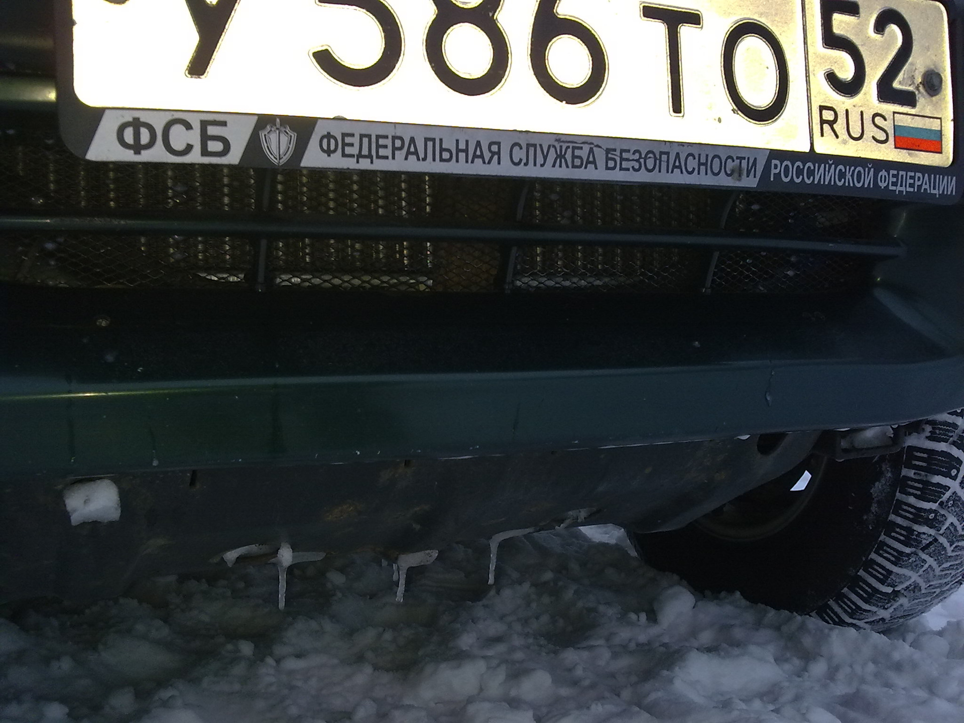

А снизу стяжками черными прихватил. Давление снега выдерживает. При необходимости меняется за 15 мин.

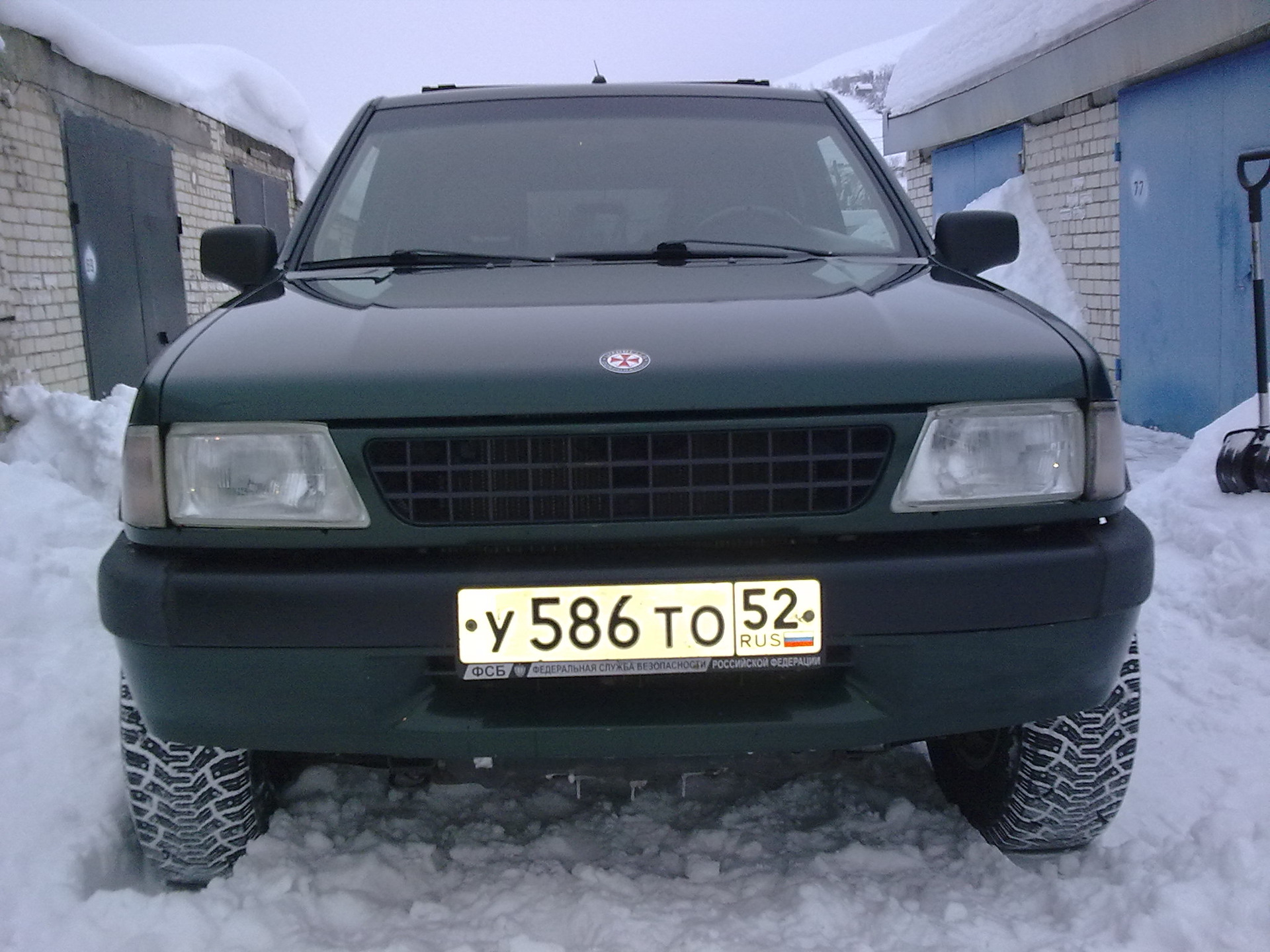

Ну, понятно что лед толкать этим не получится и ветку или арматуру торчащую из земли это не остановит…

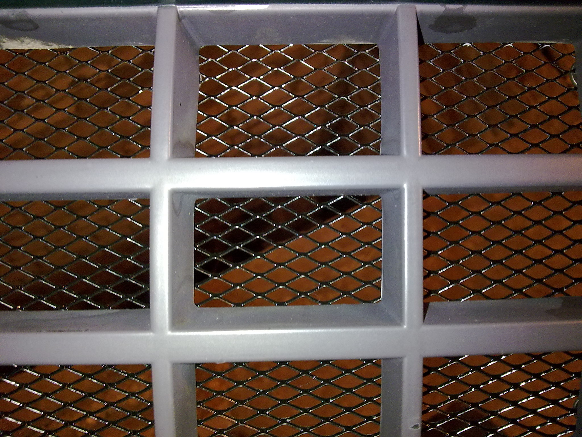

А, вот от мелких камушков, жуков и прочей мелочи, вполне защитит радиаторные соты.
Машина не болотоход, городская, одомашненная )))

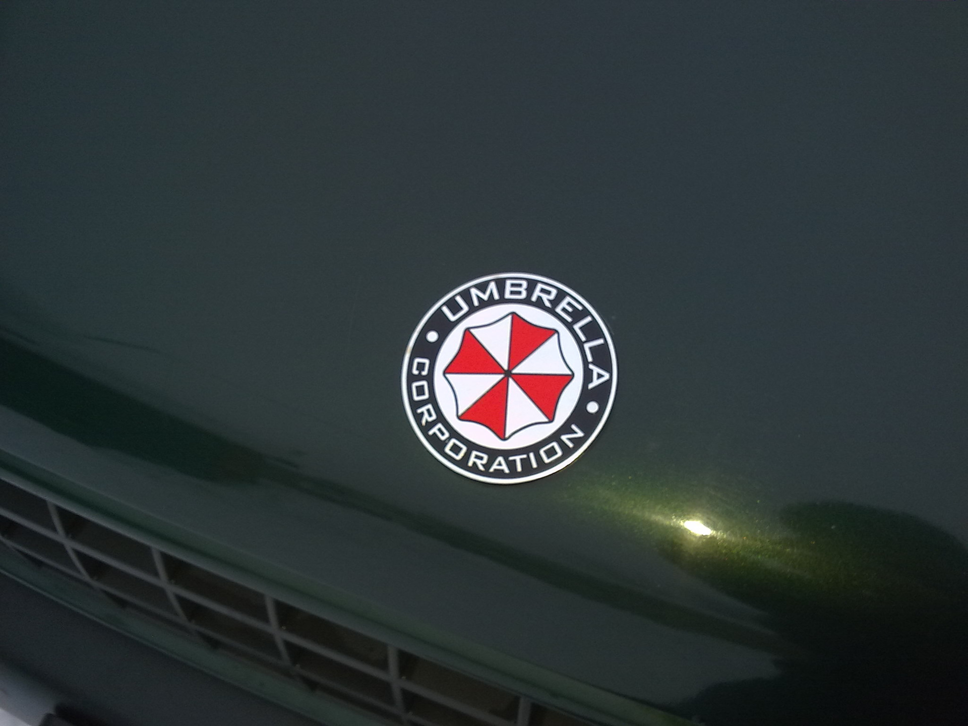

Вай вай вай, какой значек у тебя на капоте
тссс… токаникаму !)))))
tyubery
Вай такой же хочу)))))
