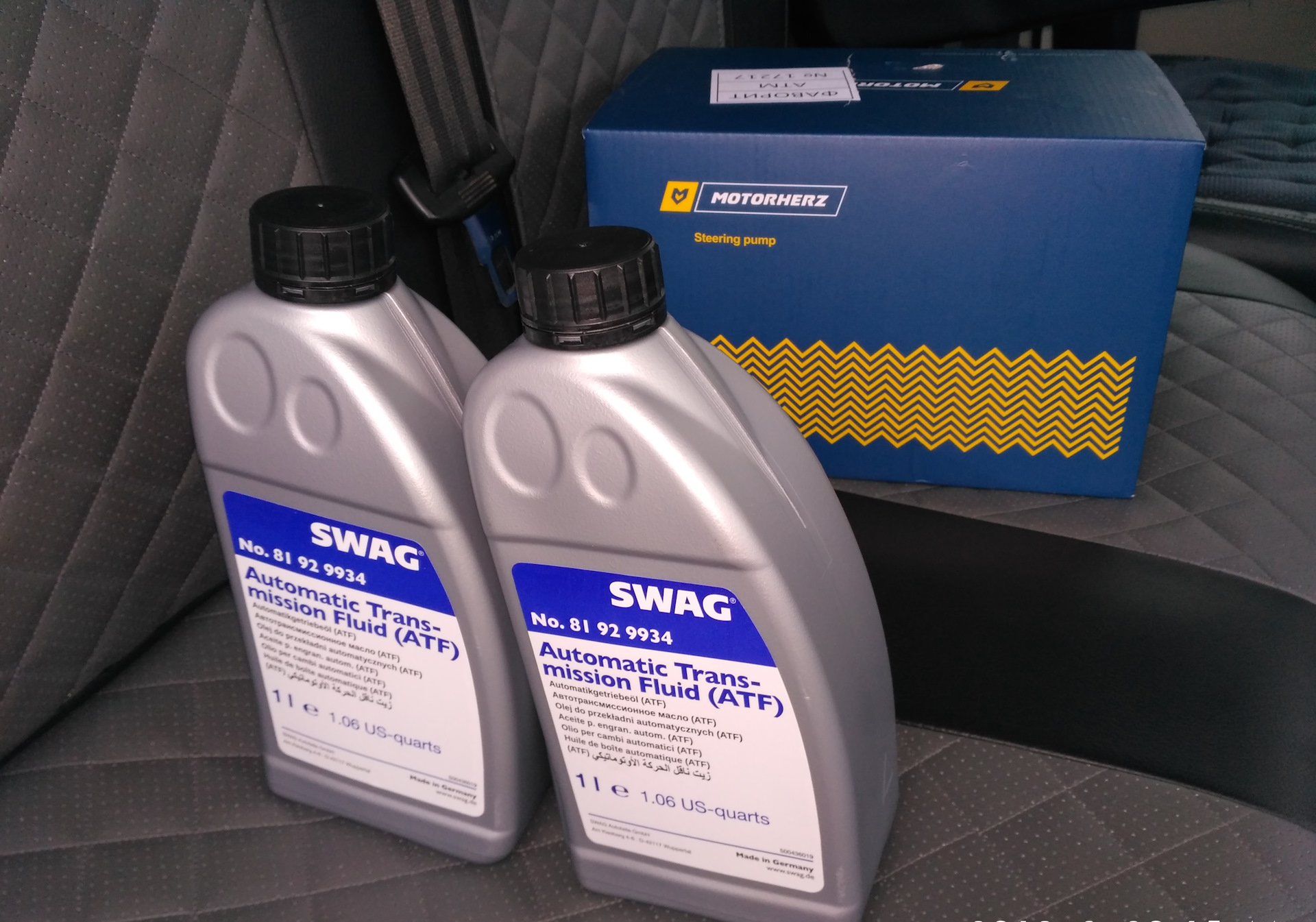

Приятного вечерочка) Что то под устал мой царь зверей) Опять маленькая пакость, теперь от насоса гур. Пару дней назад разворачивался на парковке у магазина и тут не с того не с сего кабина затряслась, торпеда запрыгала, насос завыл, руль упираться стал.Причем как то странно, масло уровень и не пенится, потом конечно вибрация на холостых меньше стала, и по прямой едешь более или менее, но как выворачивать руль да еще на асфальте… Я так предполагаю что клинить начал какой то клапан, т.к. заранее не каких симптомов о кончине насоса и не было, да и громко не верещал он а просто пошла сильная вибрация, особенно при повороте. Сразу был заказан насос, но вчера все равно пришлось работать, зато сегодня поменяли ))))) все ок ))))) По цене точно не скажу. И насос и масло заказывал шеф. Менял на станции. За работу 2000р. По времени около часа. Вот и все на сегодня, всем пока)
