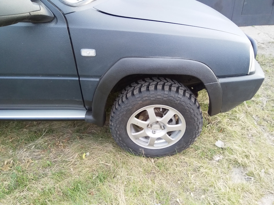

ПРОБЛЕМЫ:
После установки шин с размерностью 205/70 R15 — маневрировать в ограниченном пространстве стало весьма тяжело

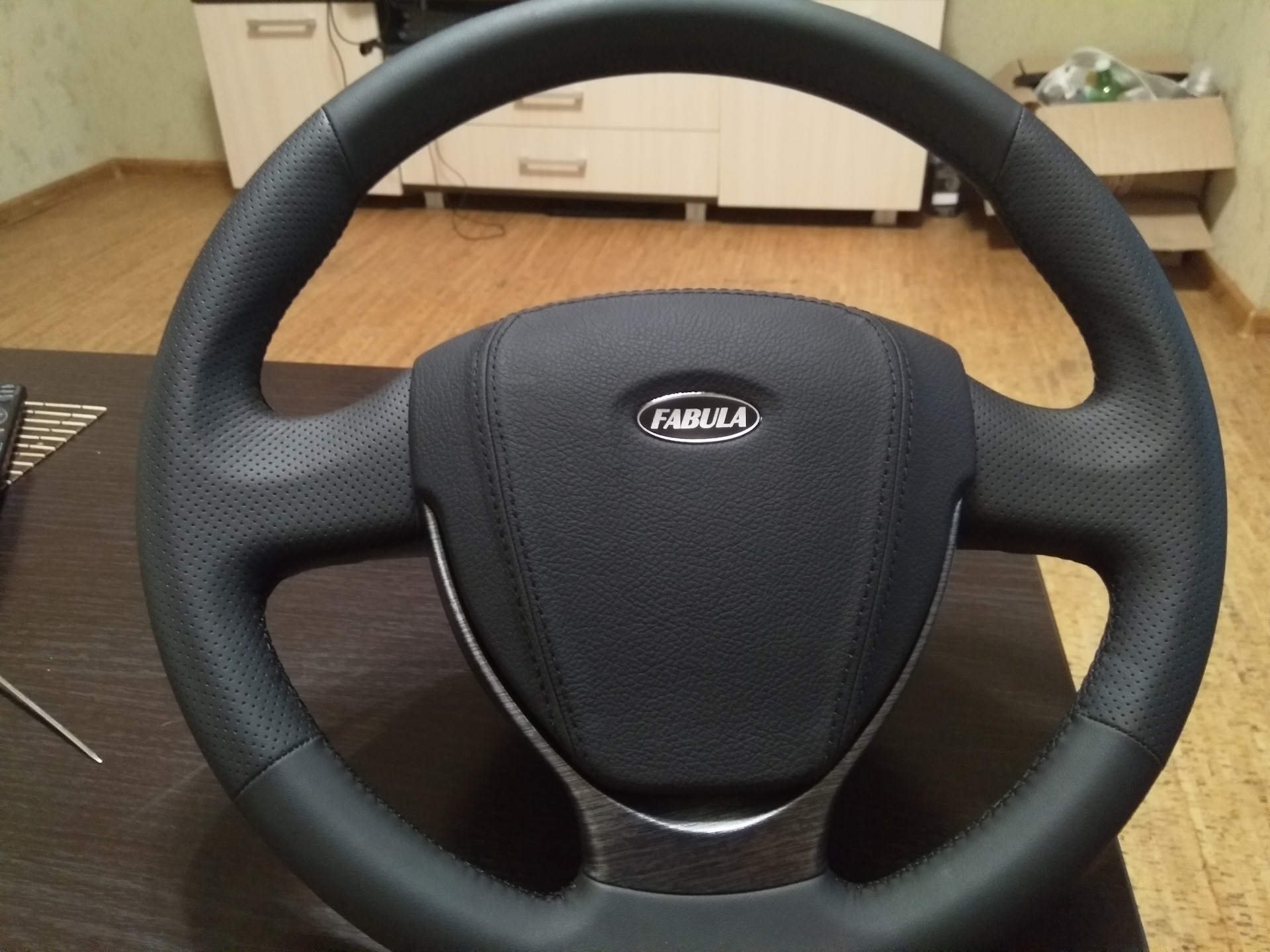

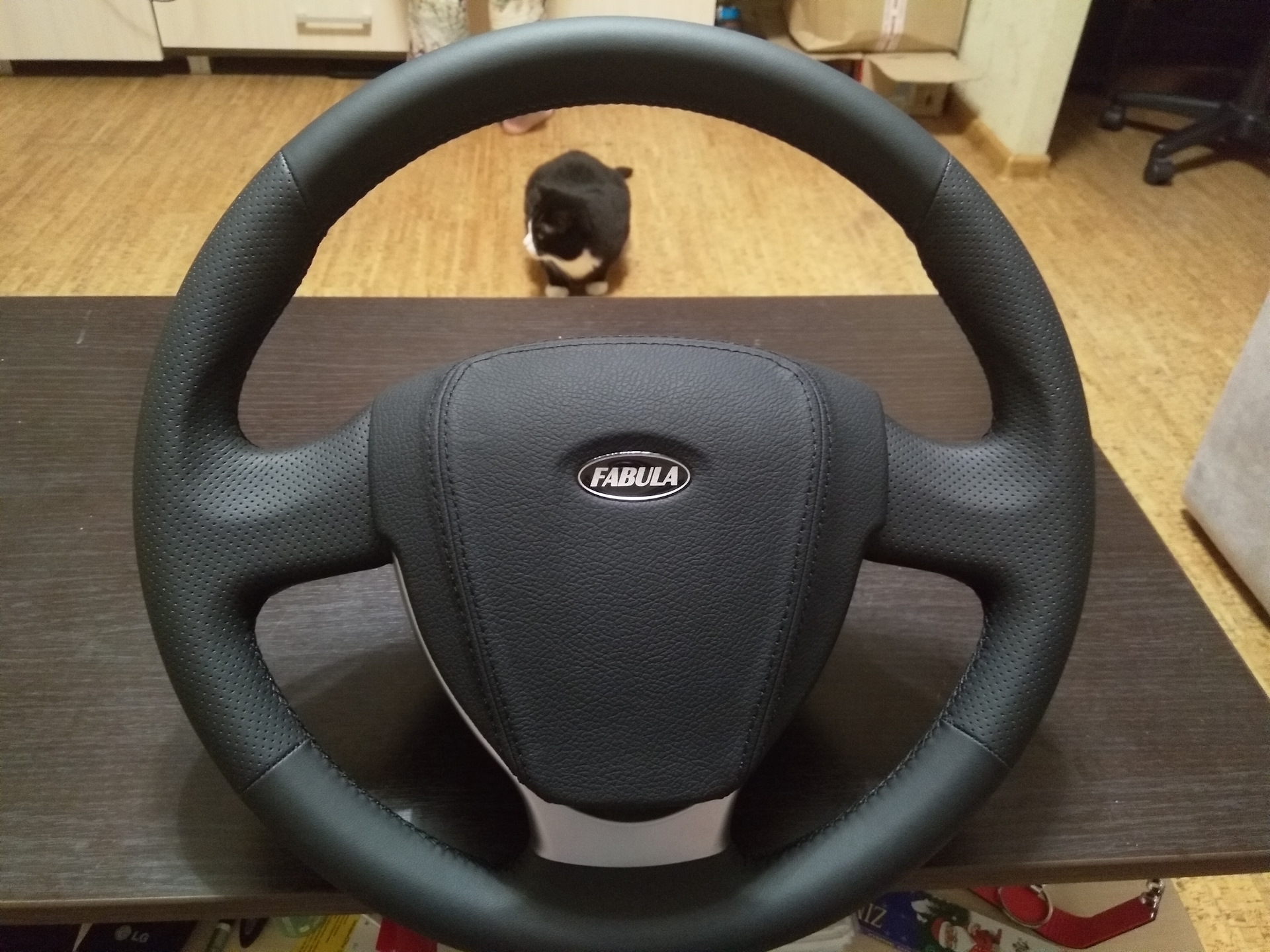

2. Руль от Приоры 2
3. Кожух рулевой колонки от Приоры

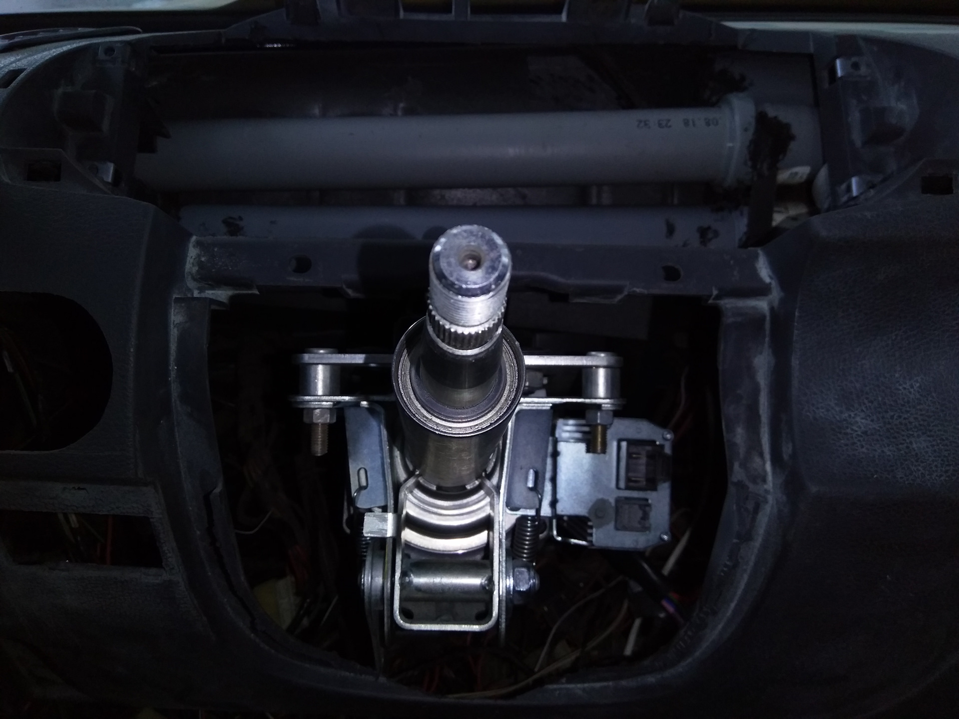

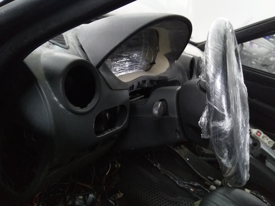

4. Первым делом разбираем торпеду до основания и демонтируем штатную рулевую колонку.

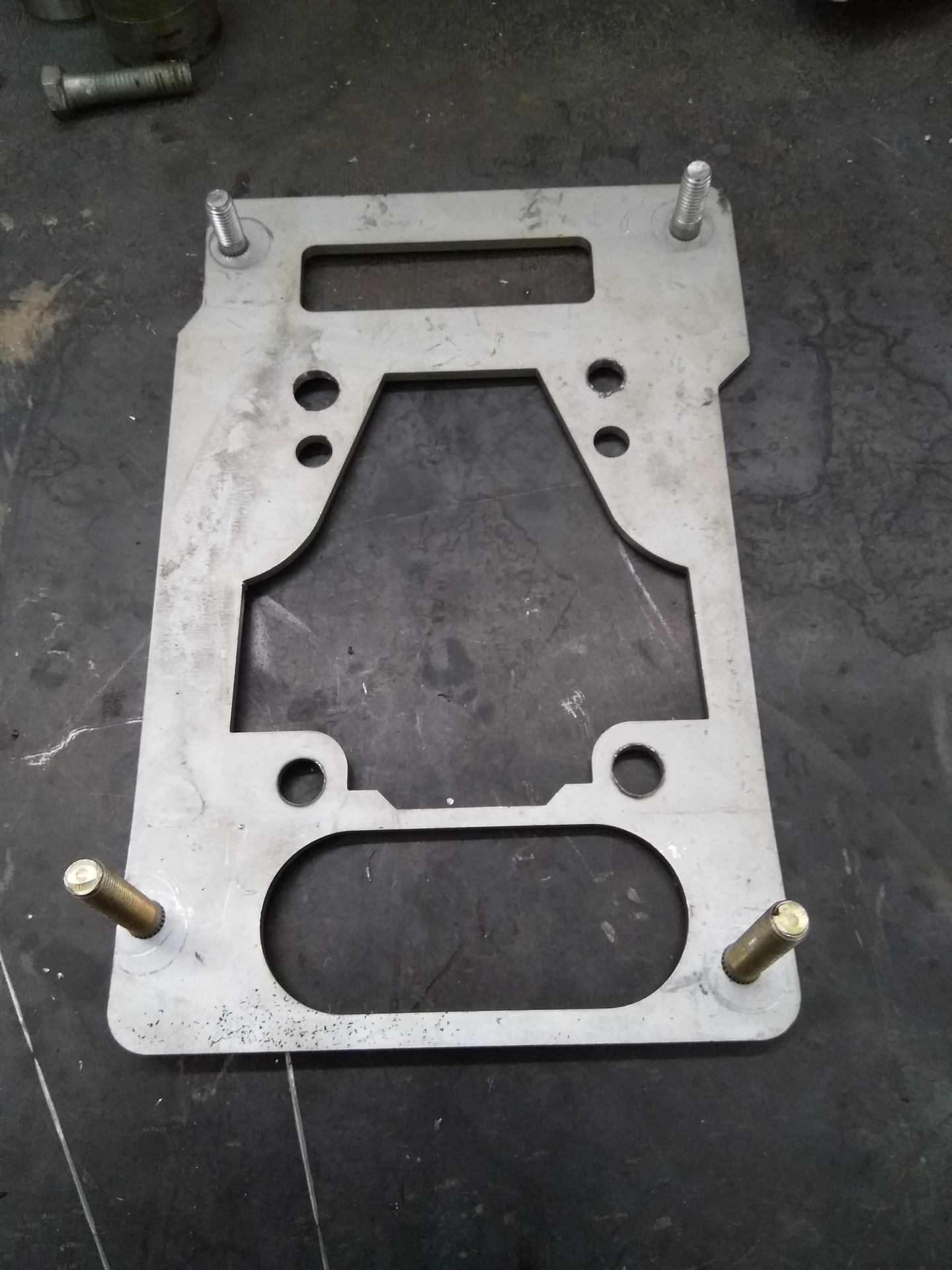

5. Примеряем переходную пластину — 2 отверстия совпадают, а 2 необходимо сместить на 20мм

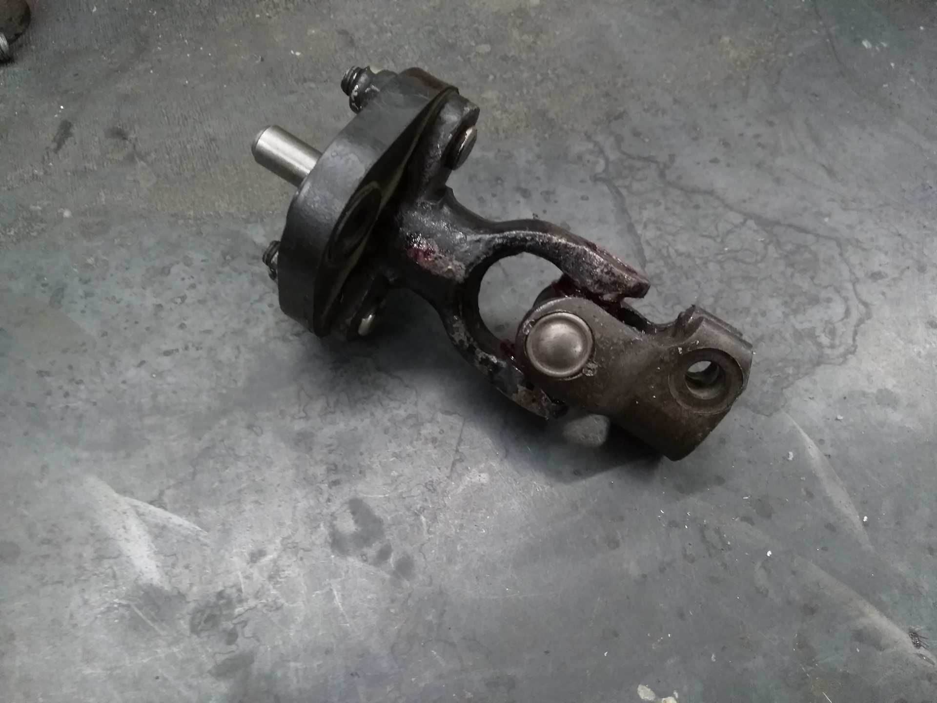

6. Теперь готовим карданчик, колено рулевого вала из комплекта не потребовалось — снял с него новые крестовины и подшипники. Делаем гибрид карданчика из Приоры и ИЖа
7. Устанавливаем ЭУР — вначале стыкуем нижнюю часть, затем закрепляем на кронштейне рулевой колонки

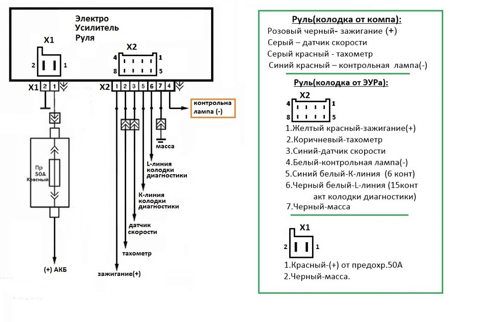

8. Переходим к электрике:
8.1 Так как у меня процесс установки ЭУР был совмещен с переборкой салонной электрики, запитал отдельной веткой через кабель 16кв.
8.2 Дальше подключаем по схеме используя жгут из комплекта

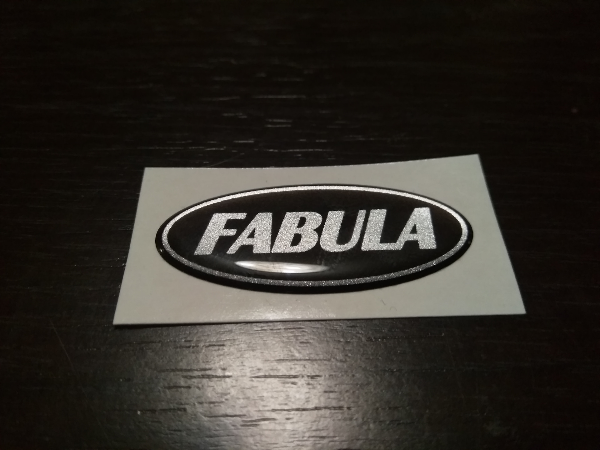

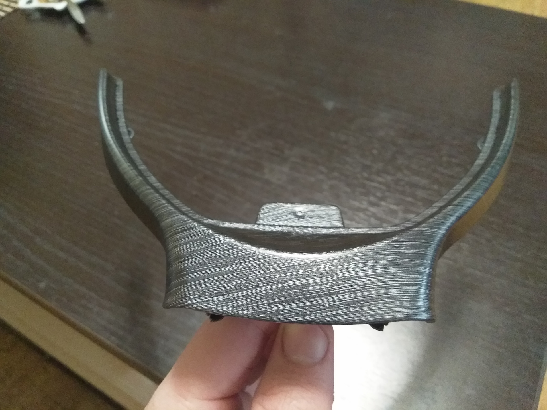

9. Так же решил поэкспериментировать с аквапринтом на вставке руля (текстура темный шлифованный алюминий, база "космос") и заказал объемный шильдик на руль

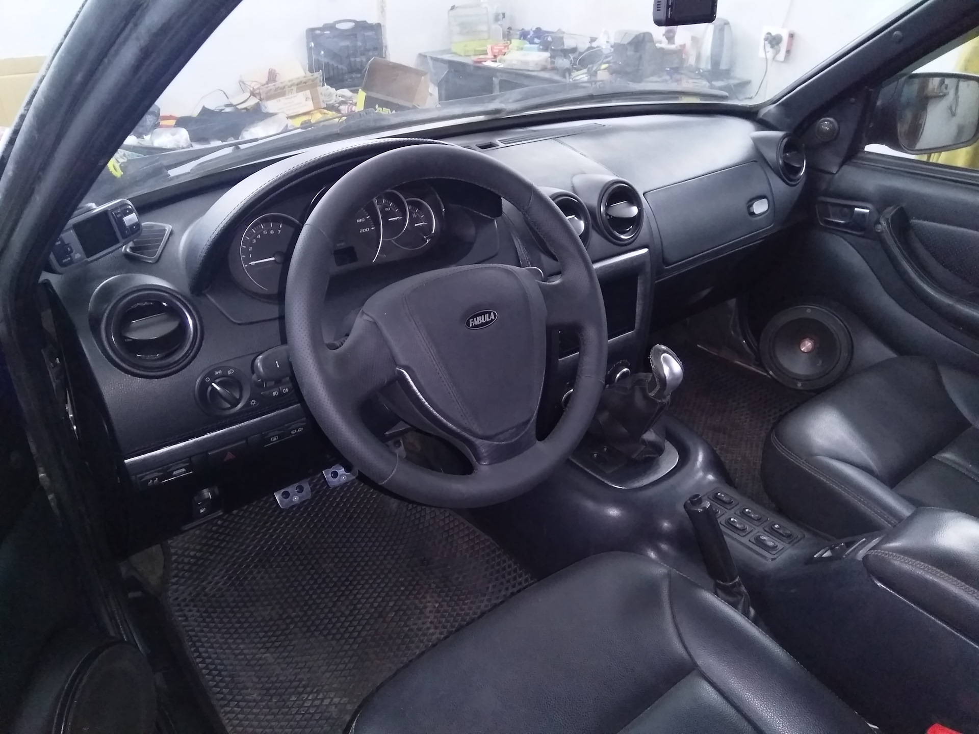

Уау
Даёшь отчёт о внедрении торпеды!
Красотища! Прям и не скажешь что внутри фабула. Очень круто! Только мне фабула досталась дешевле чем вся эта переделка)
Прям супер а торпеда под стекло пез переделок встала? Очень интересно посмотреть процесс установки и переделок
А ЭУР конечно вещь!

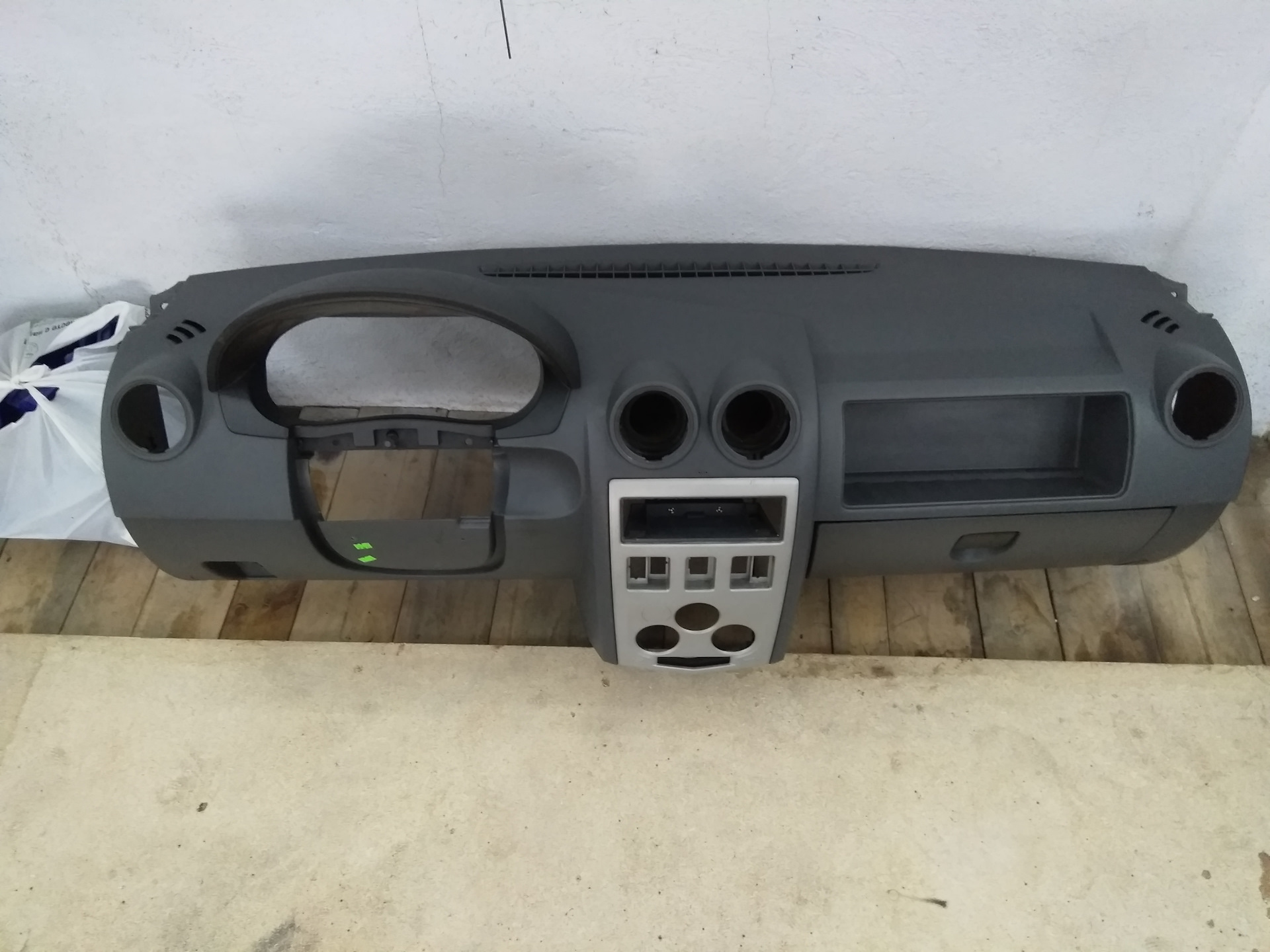

От дустера походу. А вот щиток не признал от чего.
Почти угадал — от рено Логана первого поколения — только доработанная) Щиток Калина-Приора с тюнингом
Про торпеду и щиток записи в БЖ будут? :) Жду с нетерпением.
Обязательно напишу, скорее всего в 2х частях
Спасибо, а то меня уже ноги на разборку тянут — панель от логана купить
Это вроде как от логана второго поколения
Smart-j
ниша в заблуждение ввела
Фиг с ним с эуром))) панель то чья? Вот что самое тут крутое)))
Привет Равиль — торпеда это каша из топора — на разборке увидел торпеду от Логана — замерил ширину и расположение руля, а оно совпадает с ИЖом! Спросил цену — вся торпеда за 1000Р! Ну и понеслось — отдельно тему отпишу
Круто))) даже ништяк первый иж такой вижу панель вообще четкая)))
Годно. А расскажи про торпедо и приборку
Сделаю отдельную статью — про замену торпеды, в двух словах не описать, там и переделка отопителя и адаптация приборки от Приоры и много ещё чего
Да, я про отдельный пост…
А когда панель такая установилась?)
Мои поздравления!)
Давненько ничего не писал. Поздравляю с установкой! Для многих несбыточная мечта.
От чего пендель приборов? Шикарно смотрится и панель, и тоннель, и руль!
Канализационная труба спасла мир)

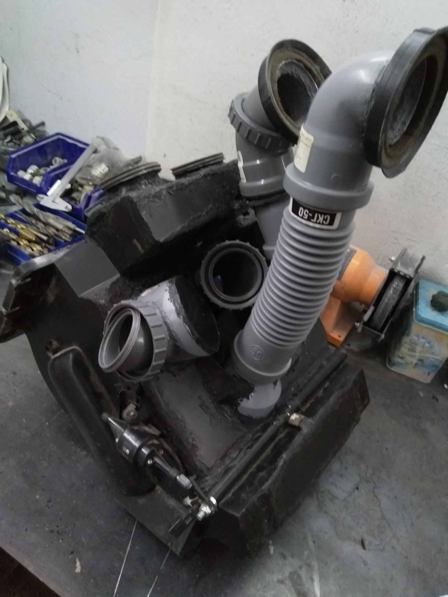

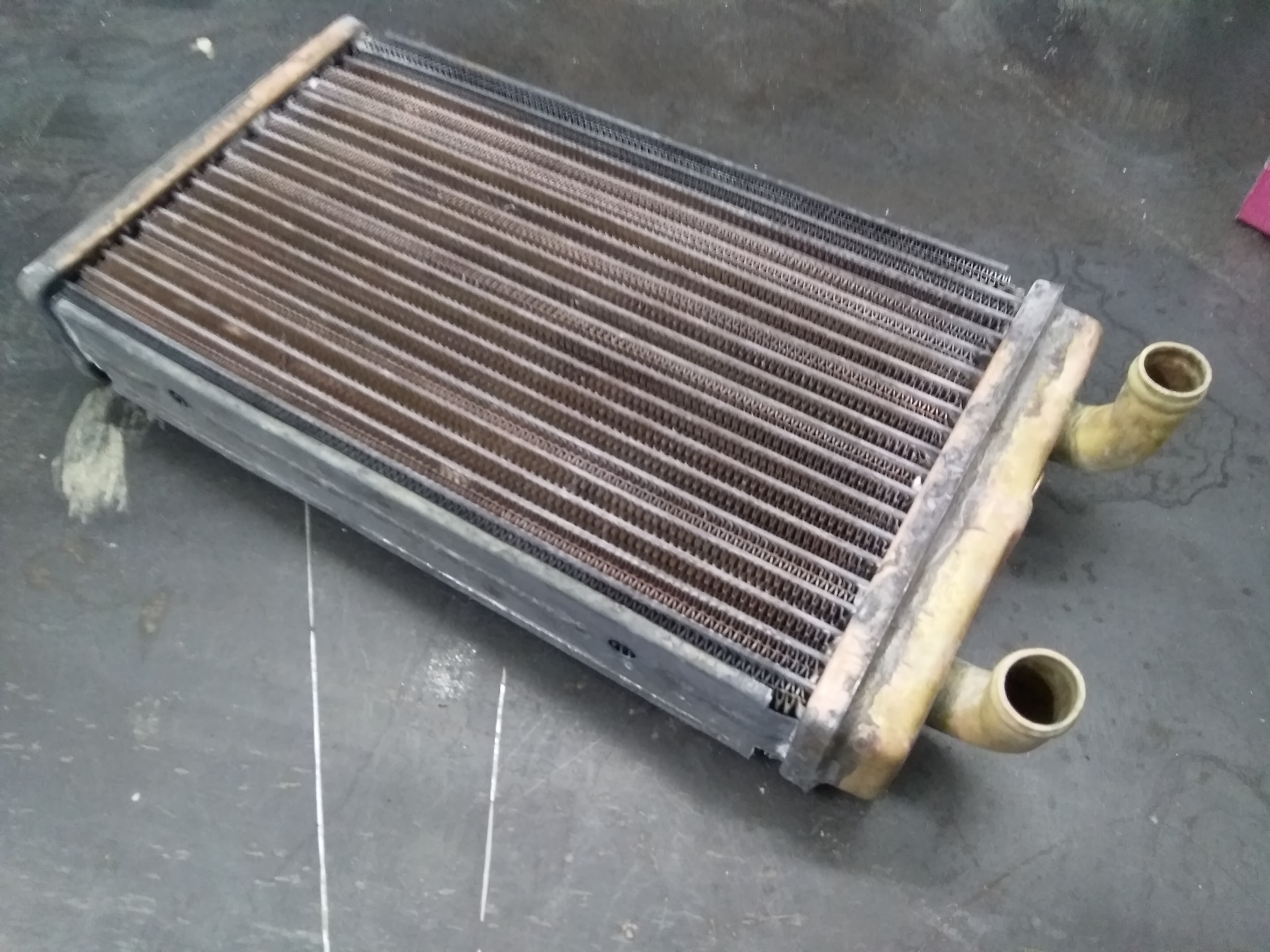

Ты ещё печку мою не видел))) Зато на быстросъемах и дует на УРА
ни чо сее…😲 как греет?
В ней в основном медный радиатор дает жару — в -30 езжу без куртки
LeonCh

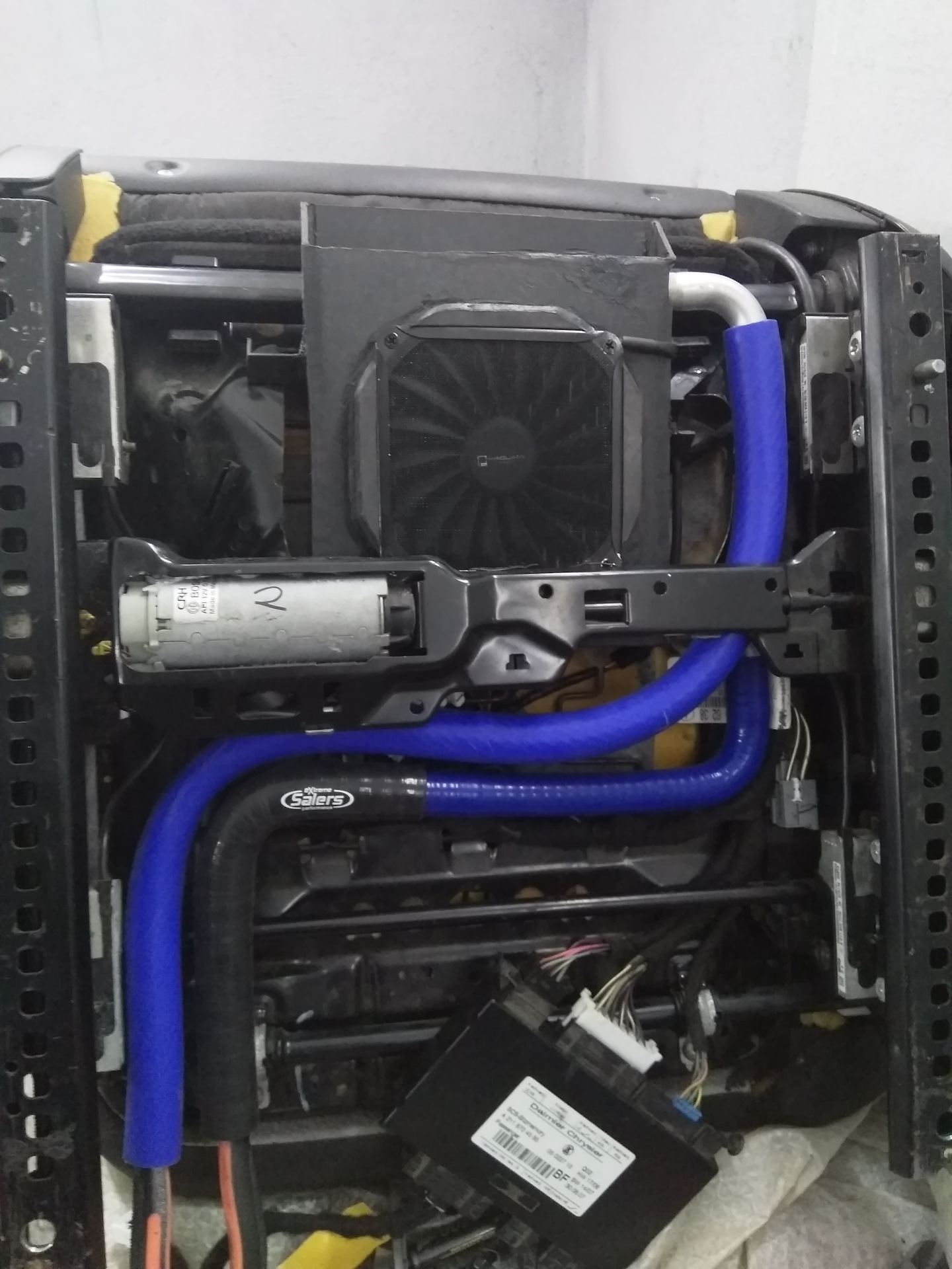

+ ещё вторая печка есть) Для задних пассажиров Из радиатора от гранты
Stale-VAR
В ноги теперь не дует что ли?
Хотя с доп печкой думаю и не надо.
Передним дует, для задних пассажиров — вторая печка
