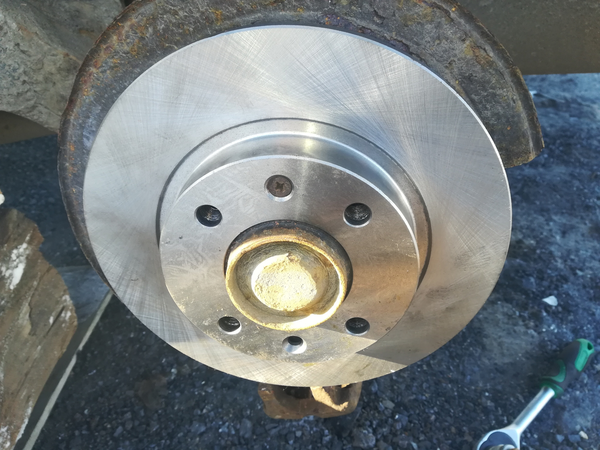

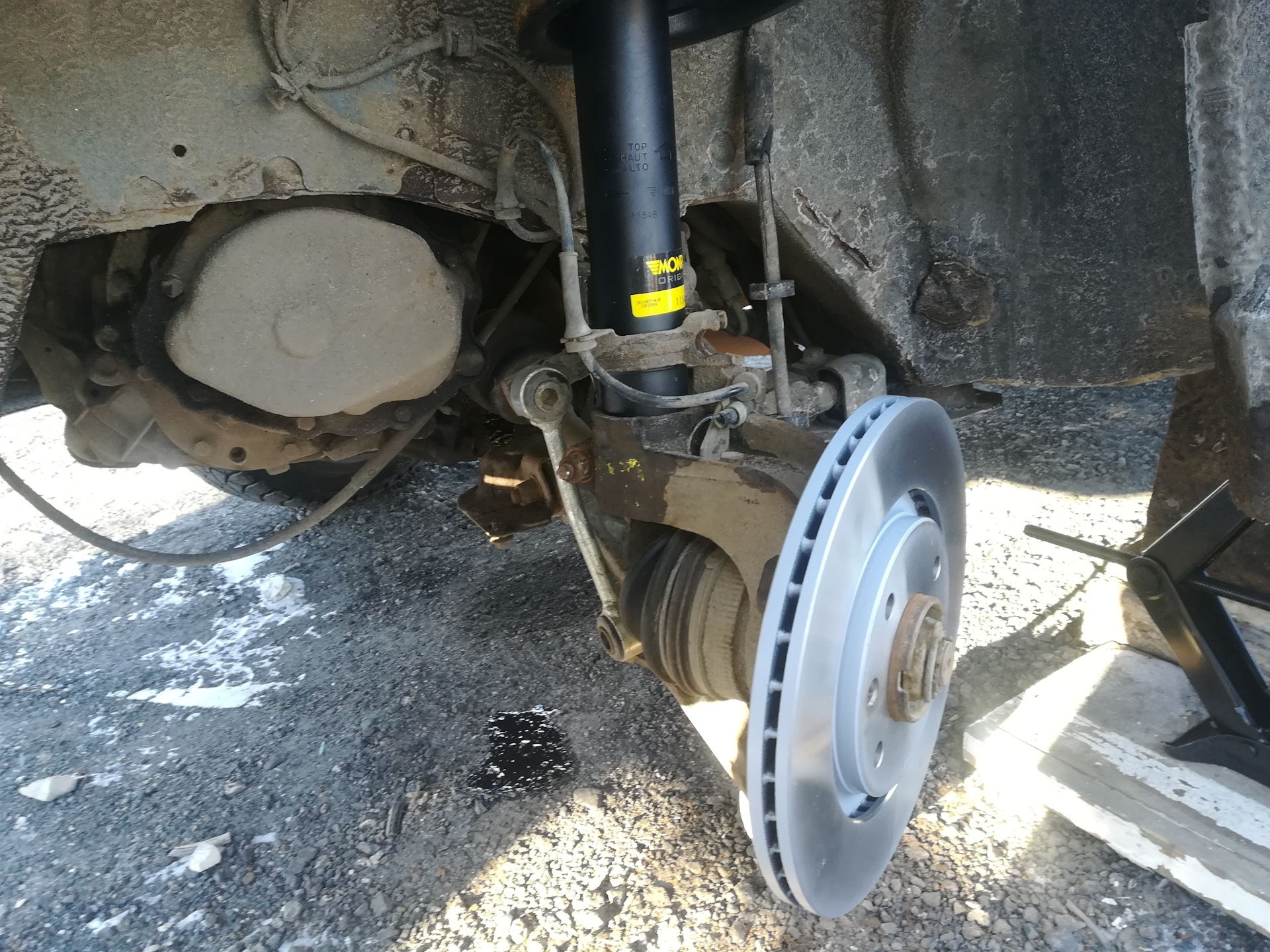

была куплена вся подвеска.

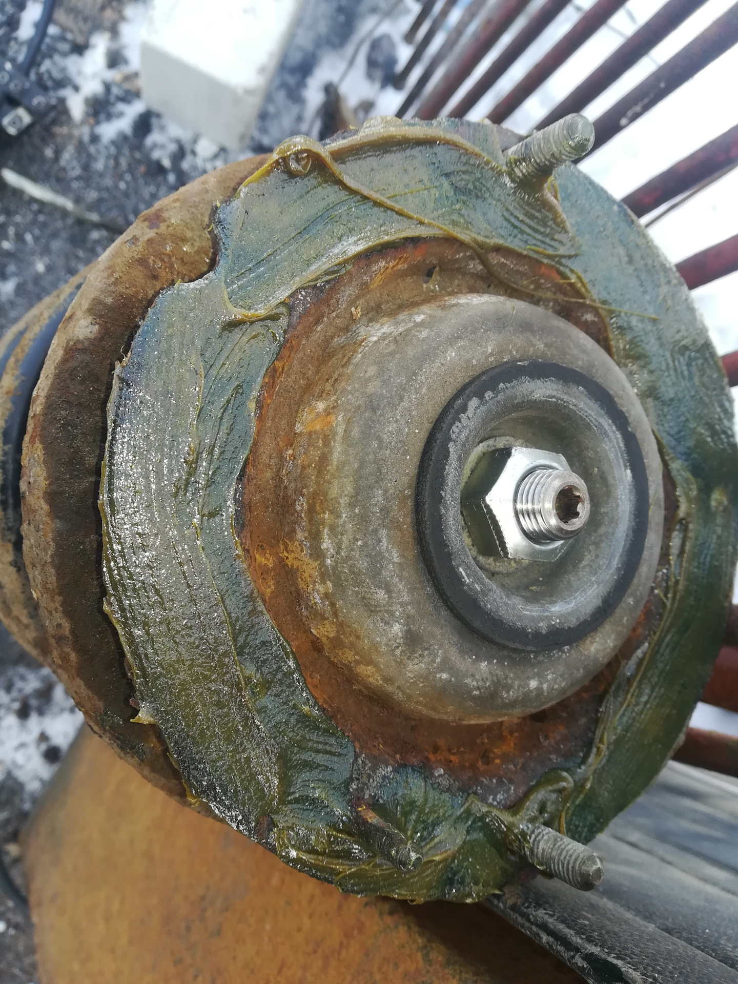

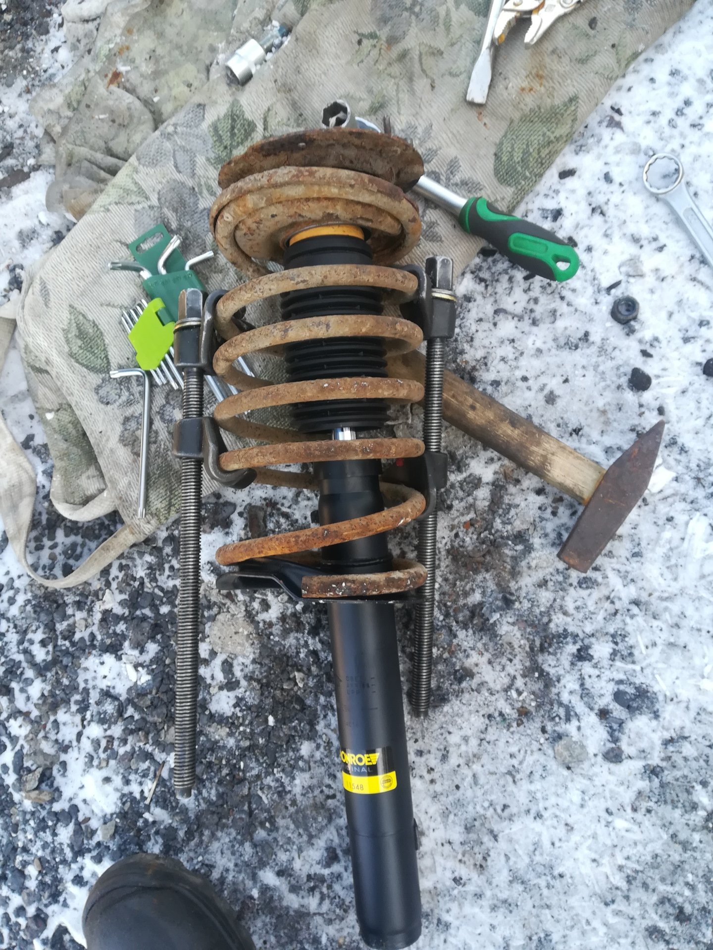

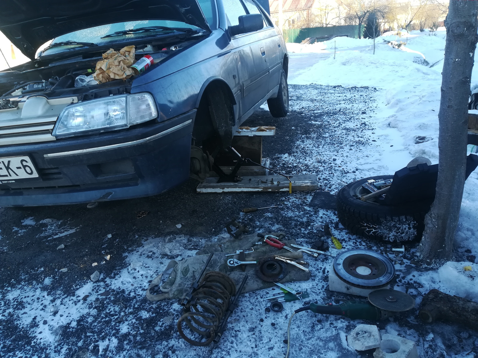

А так, как достал меня стук и грюк)) ее, то решил по быстрому заменить))

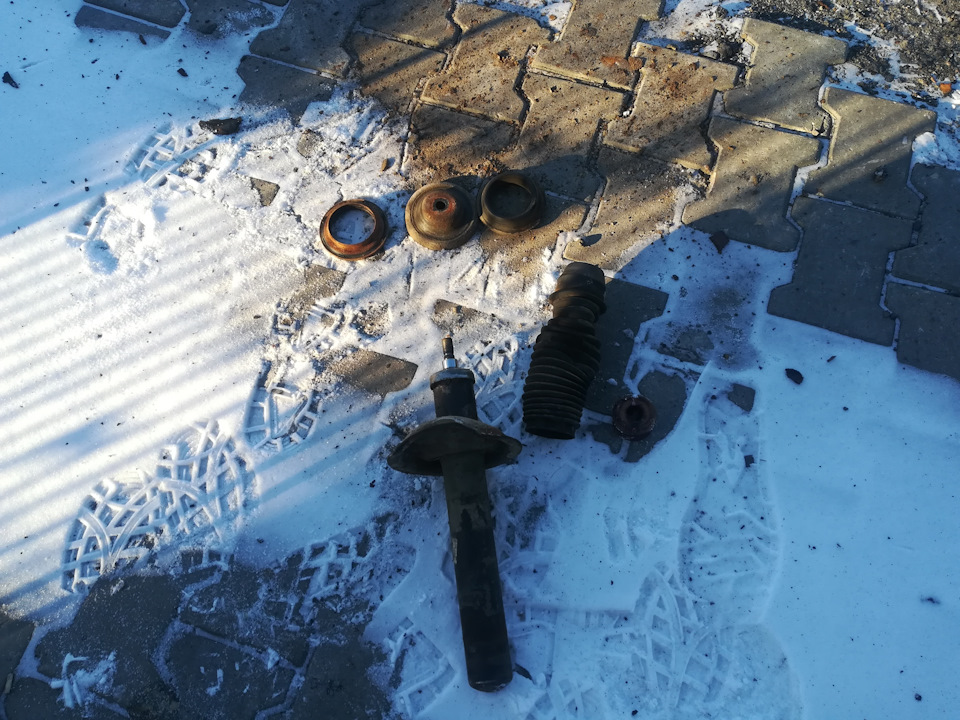

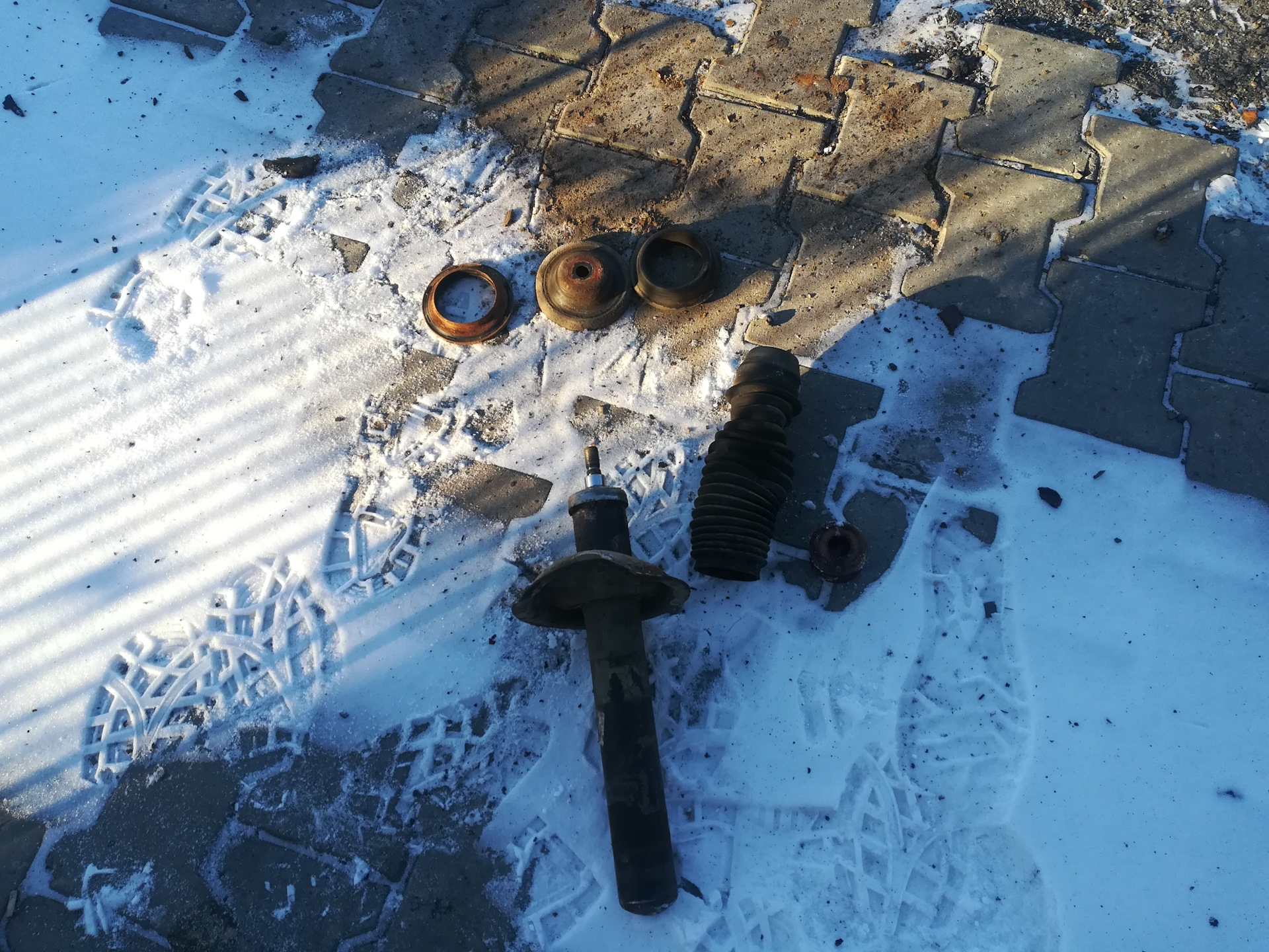

Заменил стойки, опорные подшипники, короче всё.
Руль перестал подклинивать.

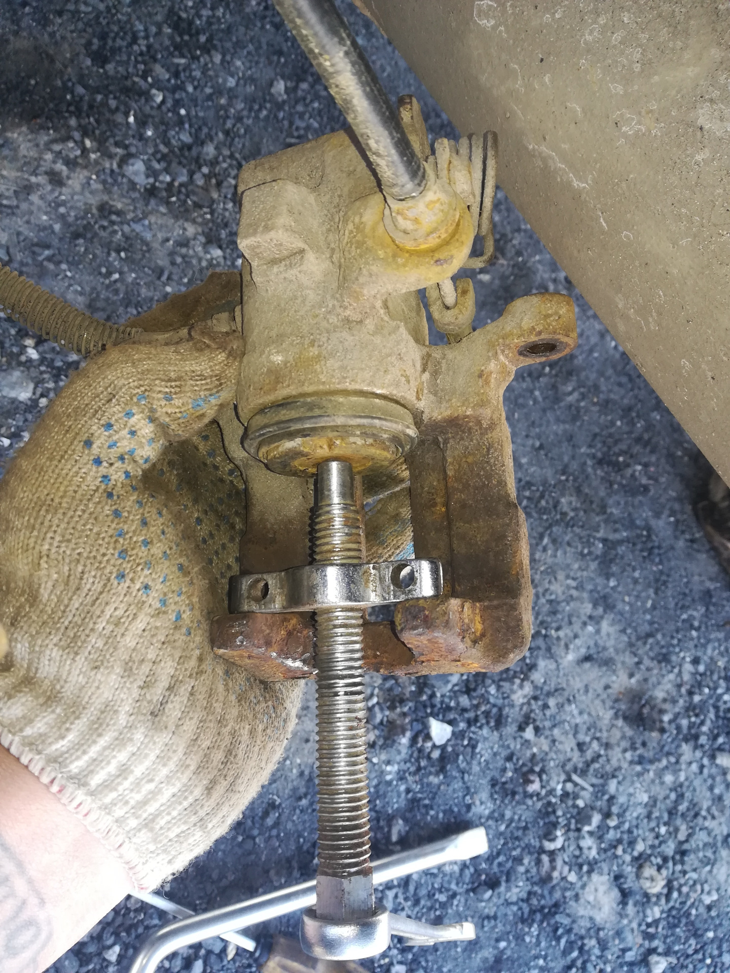

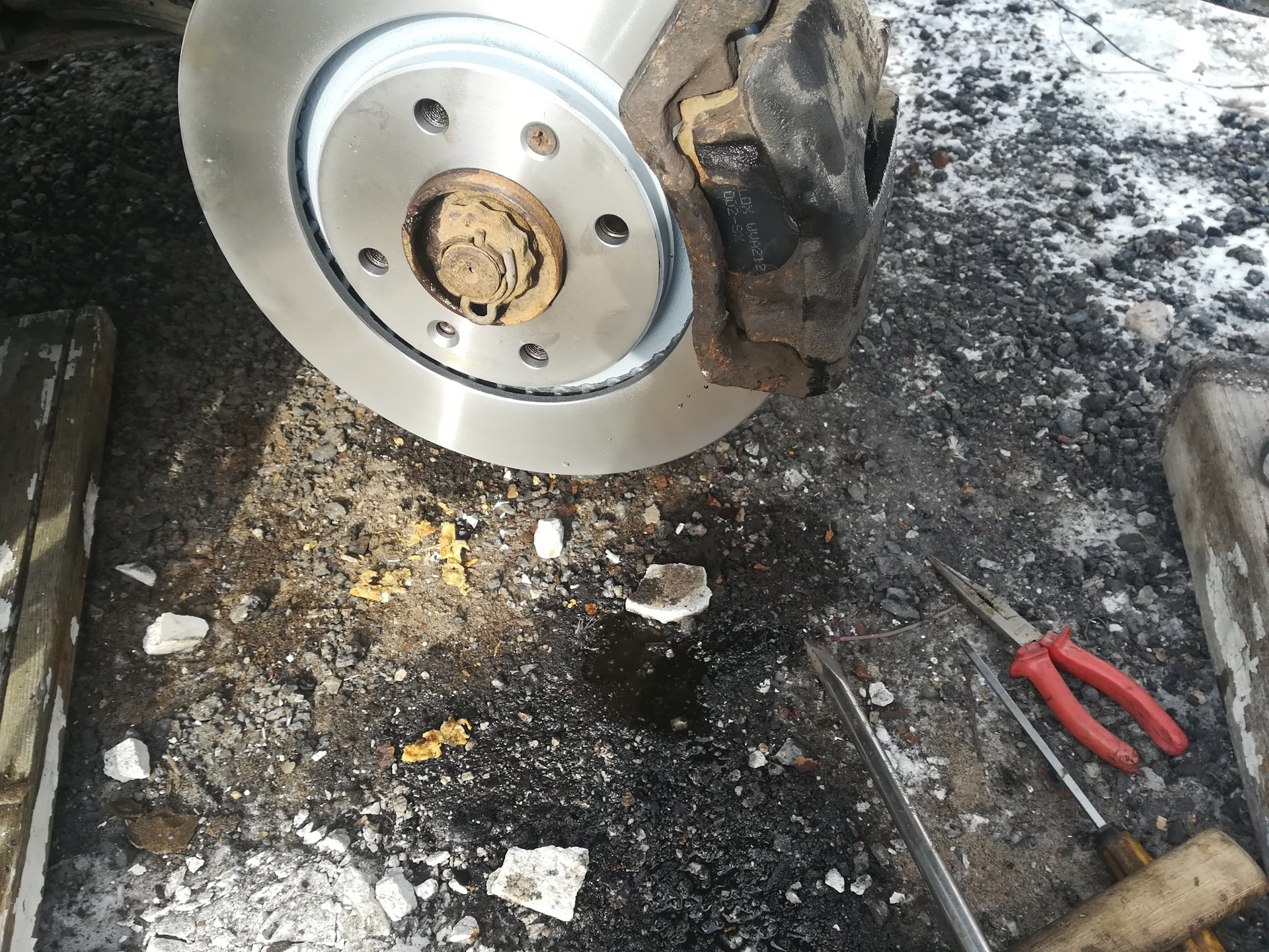

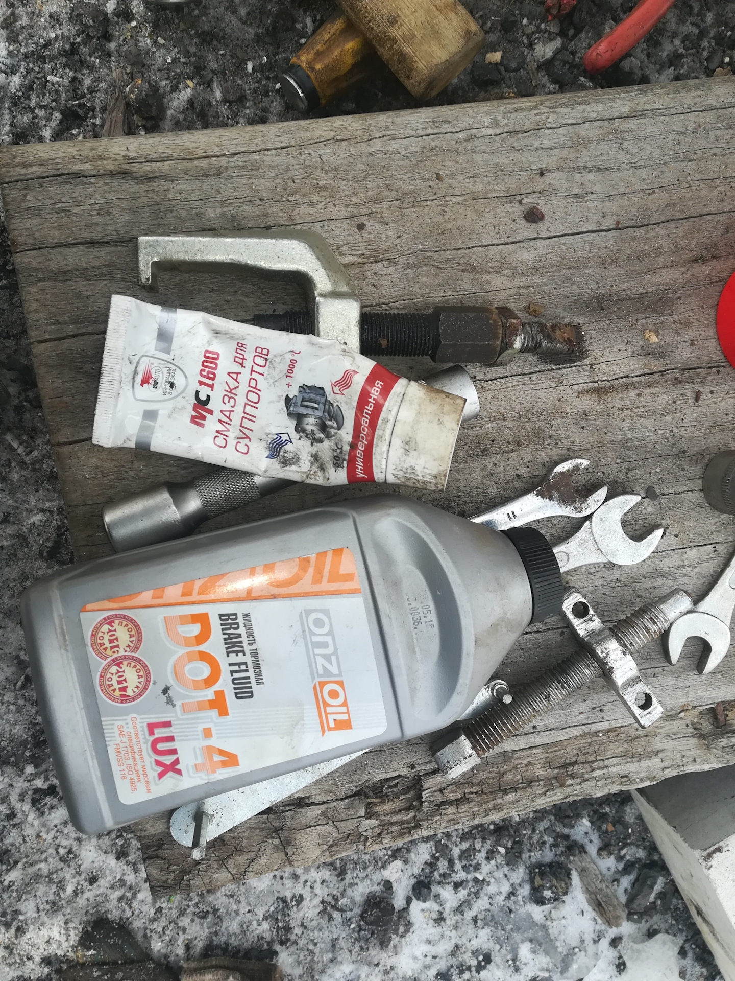

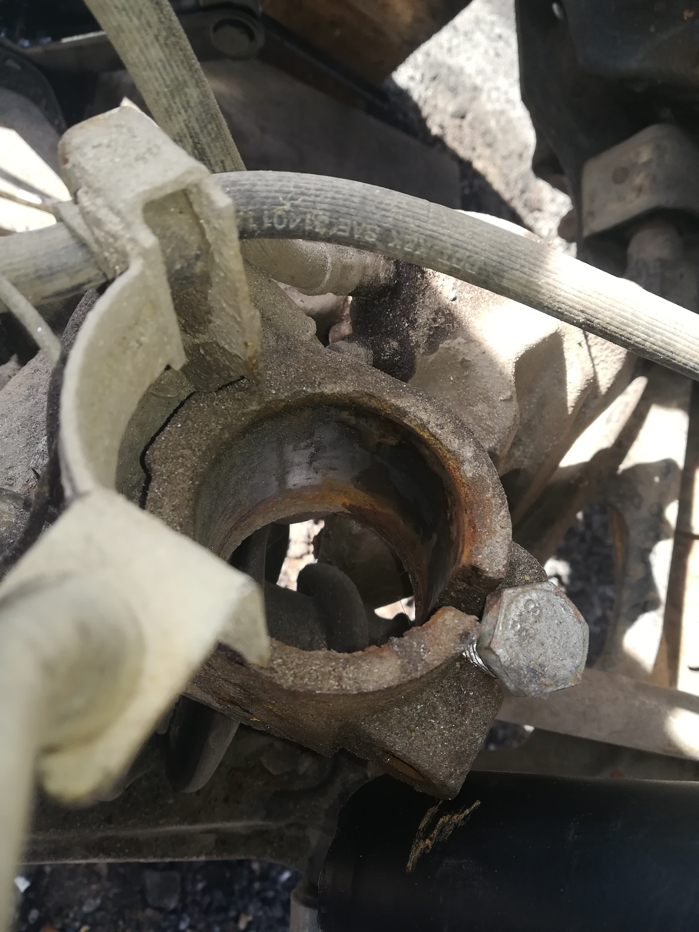

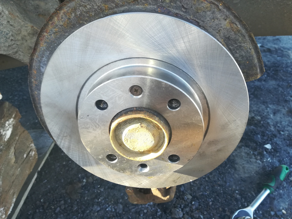

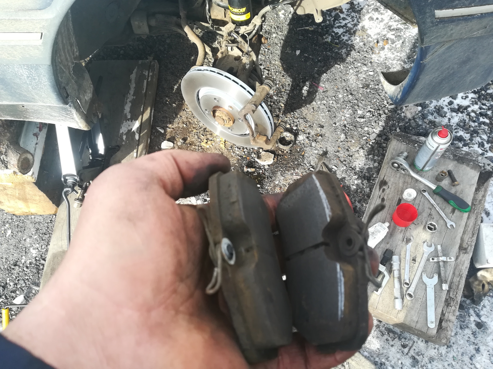

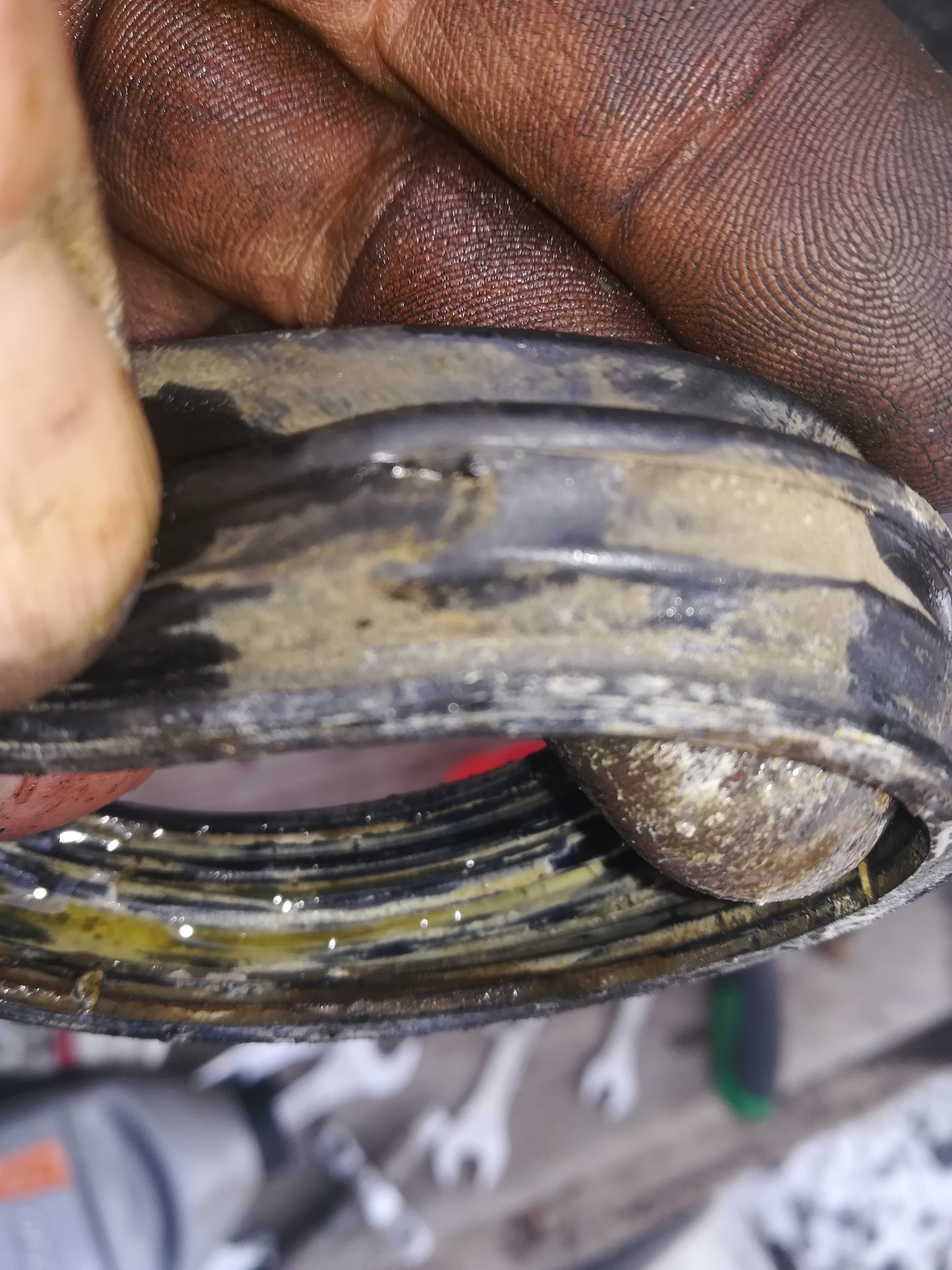

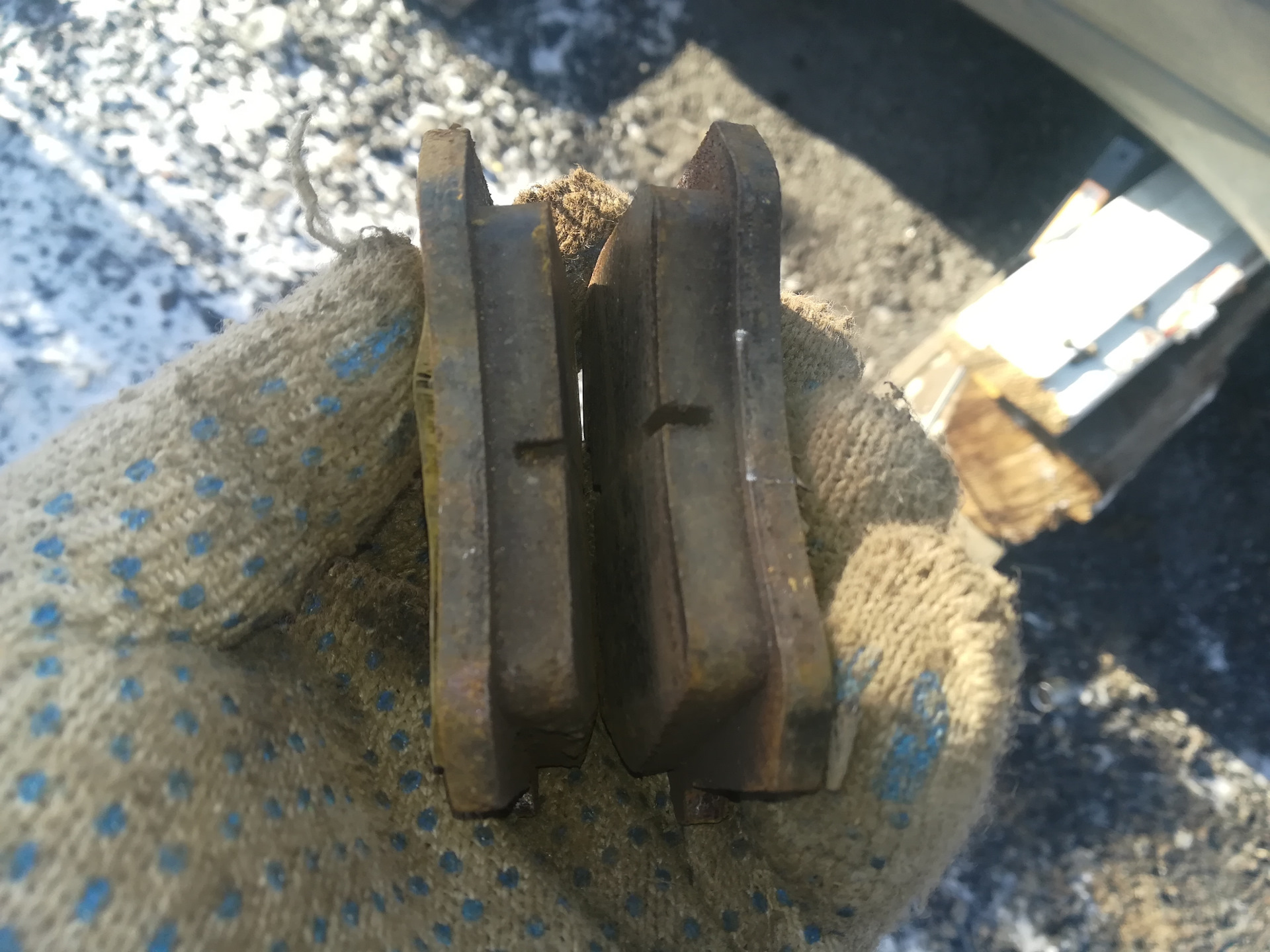

Так же заменил по кругу тормозные диски, тут не обошлось без жертв)) При установки стойки, повредил передний правый пыльник поршня суппорта. Был в запасе бу, в хорошем состоянии.
Ну, и пришлось прокачивать систему))
Старые диски, как впрочем и всё что менял, было в диком)) состоянии))
Передние диски были стёртые практически до рёбер. Задние были по толщине 5мм😂😂😂
Перед машины немного приподнялся, уже хорошо.

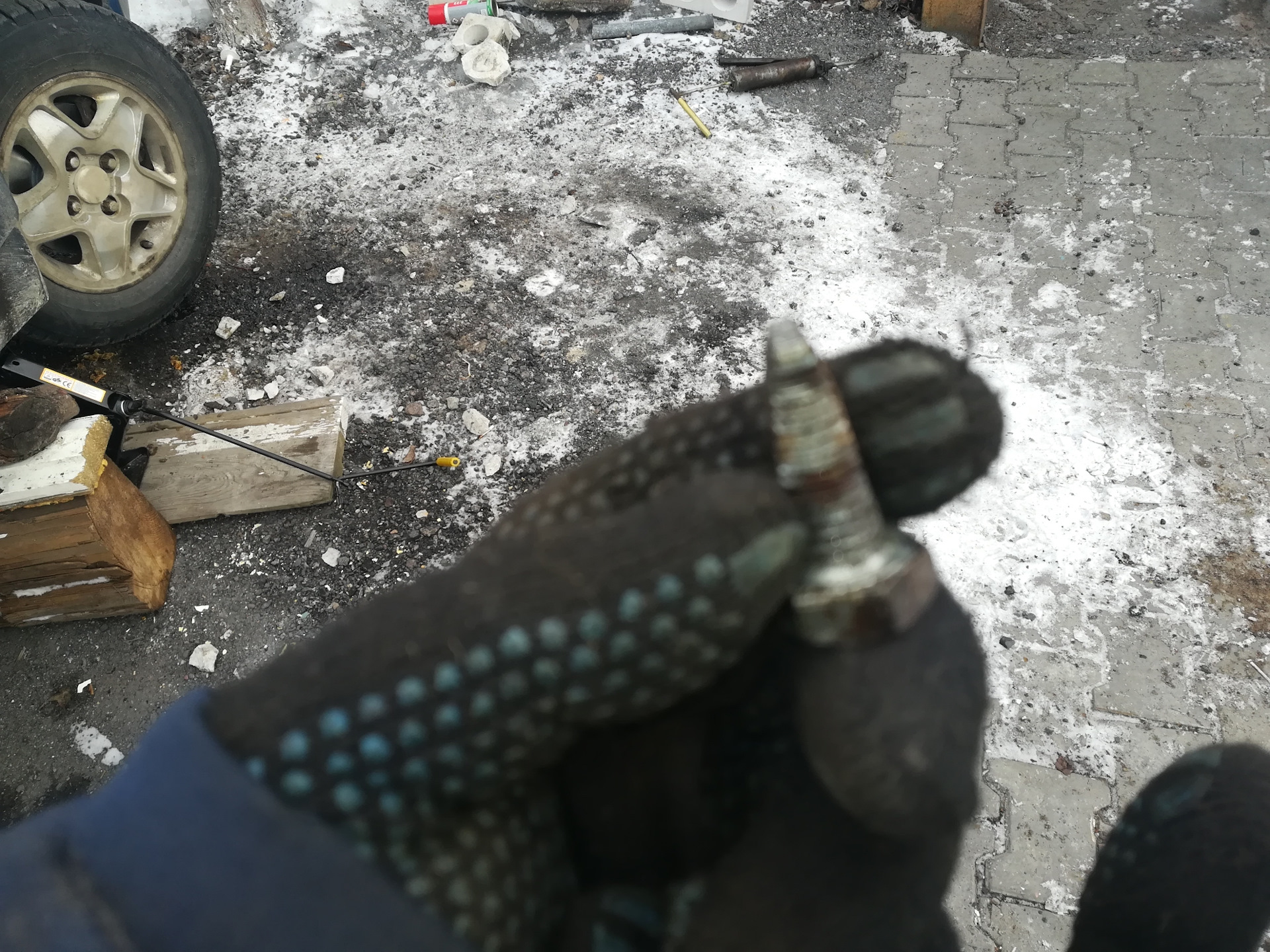

Так же, в хорошем состоянии оказались направляющие суппортов. Да и поршень суппорта, смазка не высохла.
Пользуюсь ей уже не в первой, и вам рекомендую.
Так же износ колодок равномерный, тоже отлично.
Это была первая часть по восстановлению подвески моего Мишки))
Далее будет замена сайлентблоков, рулевых тяг и наконечников.

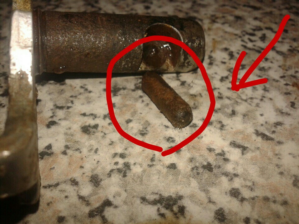

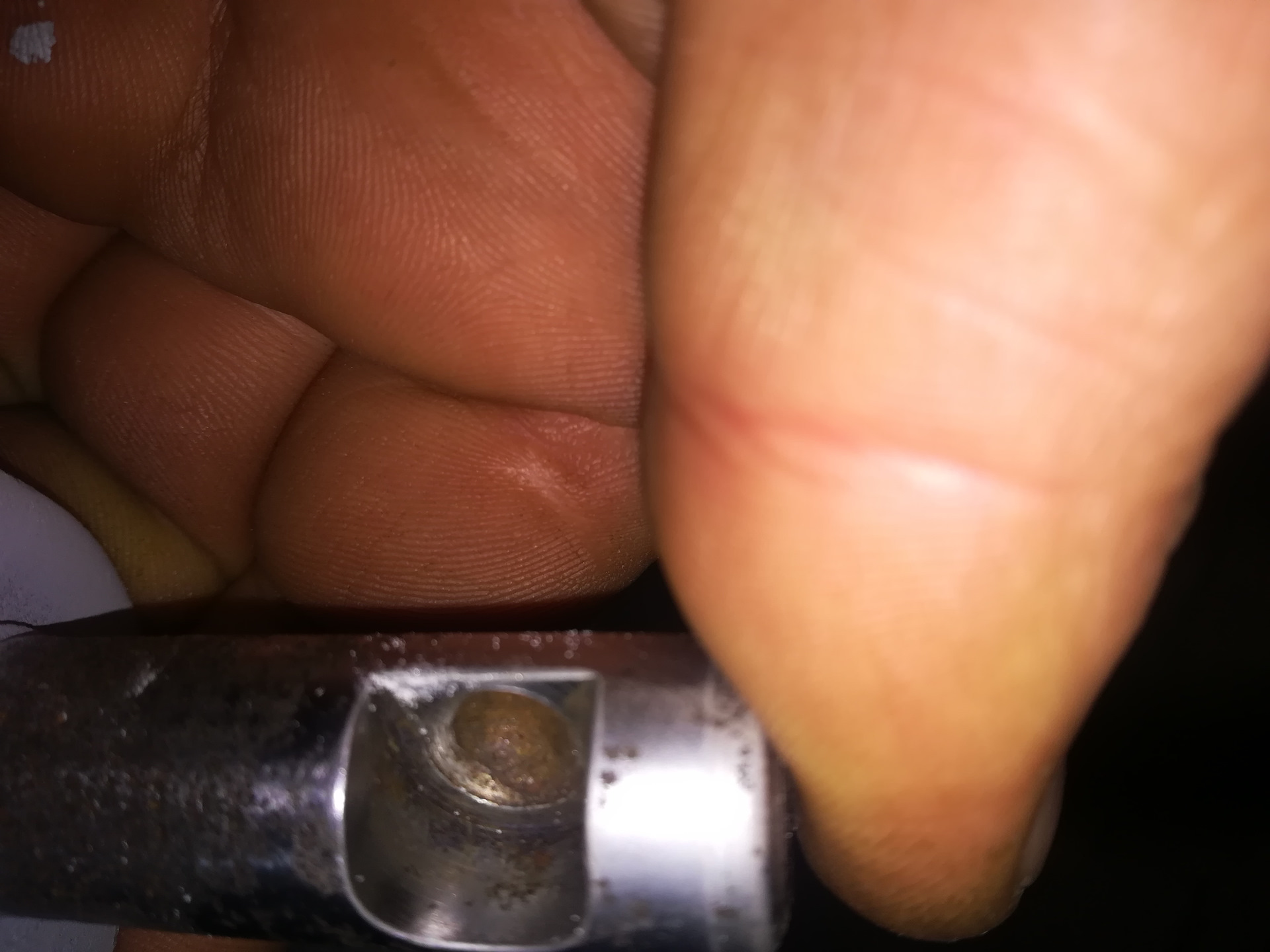

Сергей, подскажи пожалуйста, что могло произойти?

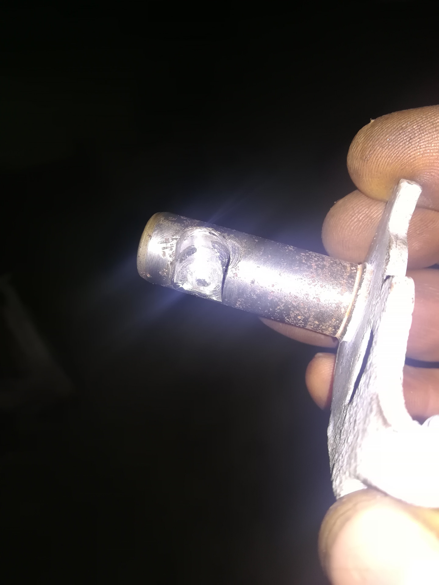

Оба задних колесах тормозят отлично, а вот ручник работает только одно, правое колесо. Тросик при этом исправно ходит, рычажок на суппорте тоже. Вывешил жопу и крутил колесо при затянутом ручнике, крутится свободно. Как будто и не на ручнике, вообще никак не реагирует. Что может быть?
Может быть сломан маленькая ось которая упирается в эксцентрик. Так же встречал случай когда она сгнивает.
Этот рычажок, у него Сергей, очень маленький ход. Может где-то 5мм. Что это может быть?
Я про этот
Он целый, а вот в оси, там выроботка офигенная.
Отдал токарю, сказал восстановит посадочное.
Serjmehanik
Я про этот
Восстановил посадочное под огурец. Заварили, сняли лишние пальчиковой фрезой и сделали небольшой потай под огурец.

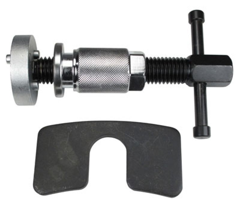

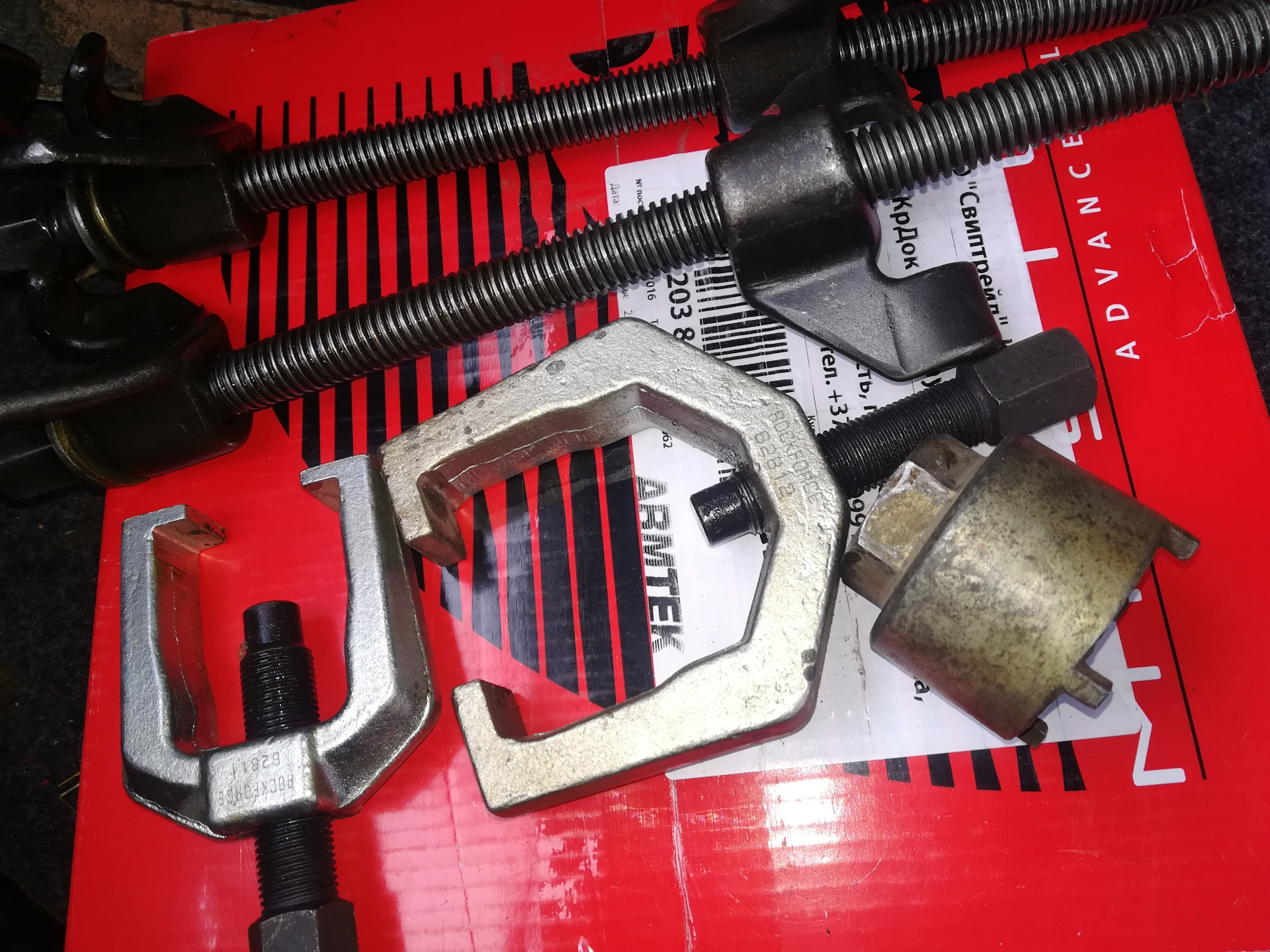

По-моему поршни в задних суппортах вкручиваются, а не вдавливаются )
Да, за сваг знаю что фуфло!
Поршни я вкручивал ключом от болгарки, а этой приблудой немного поджимал.

Странно что по поводу МС1600 срач ещё не начался))) Ох и много же противников этой смазки тут обитает.
Уже несколько лет ей пользуюсь, и только положительные эмоции.
