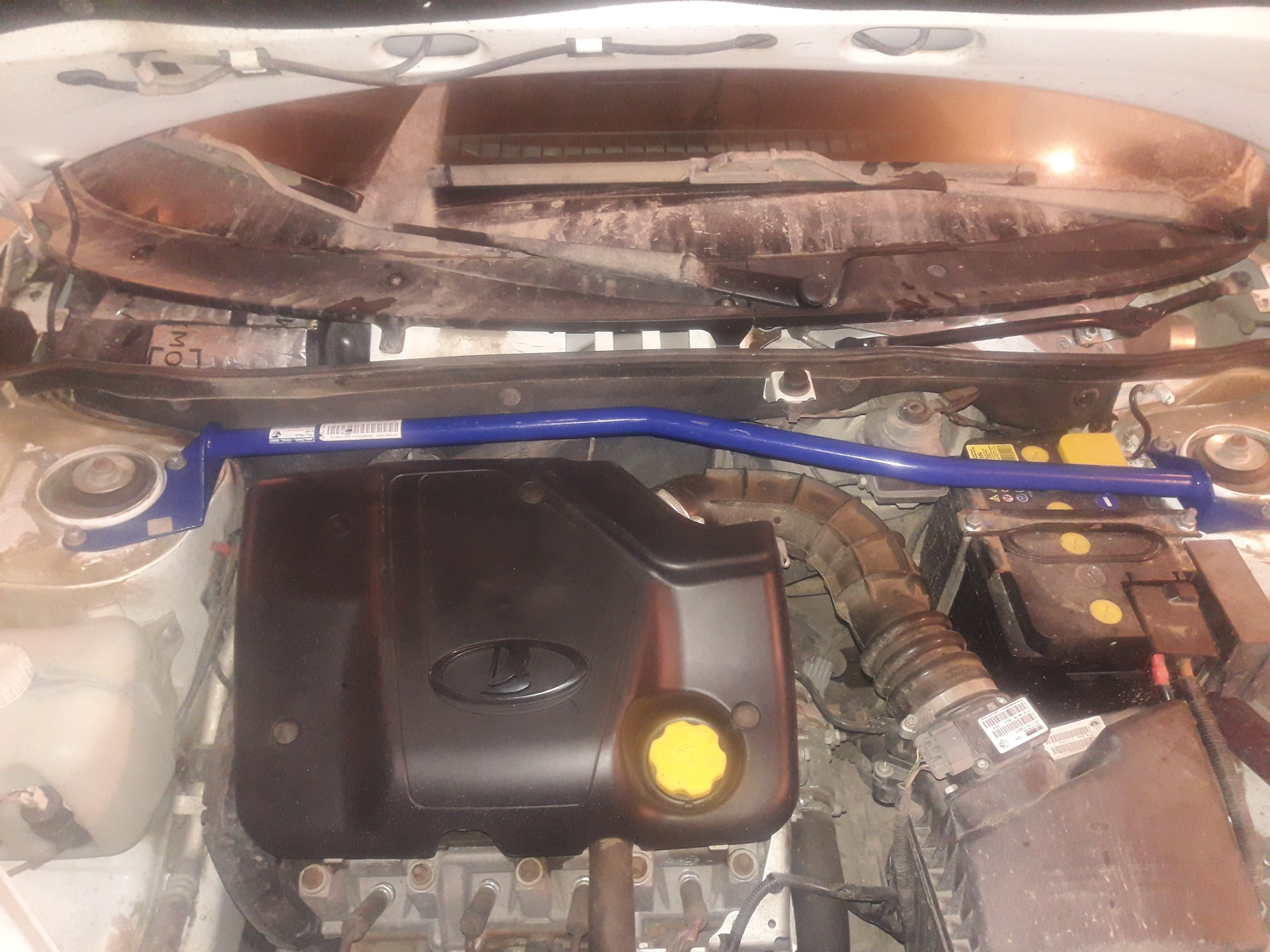

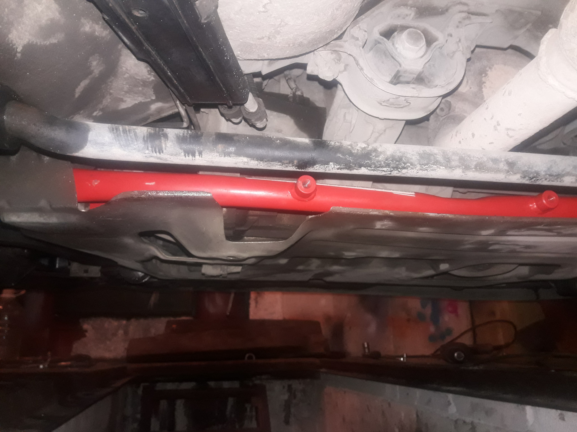

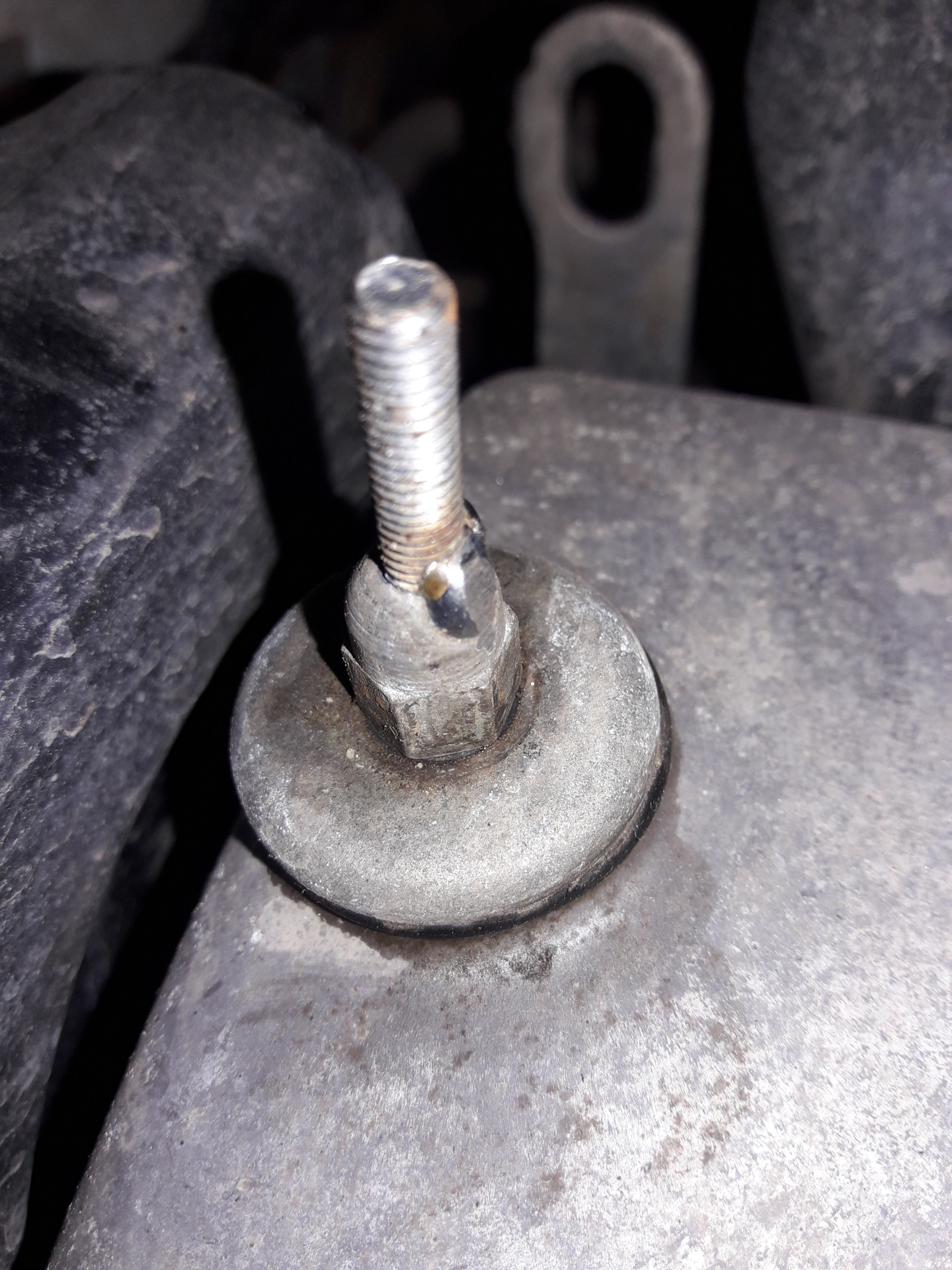

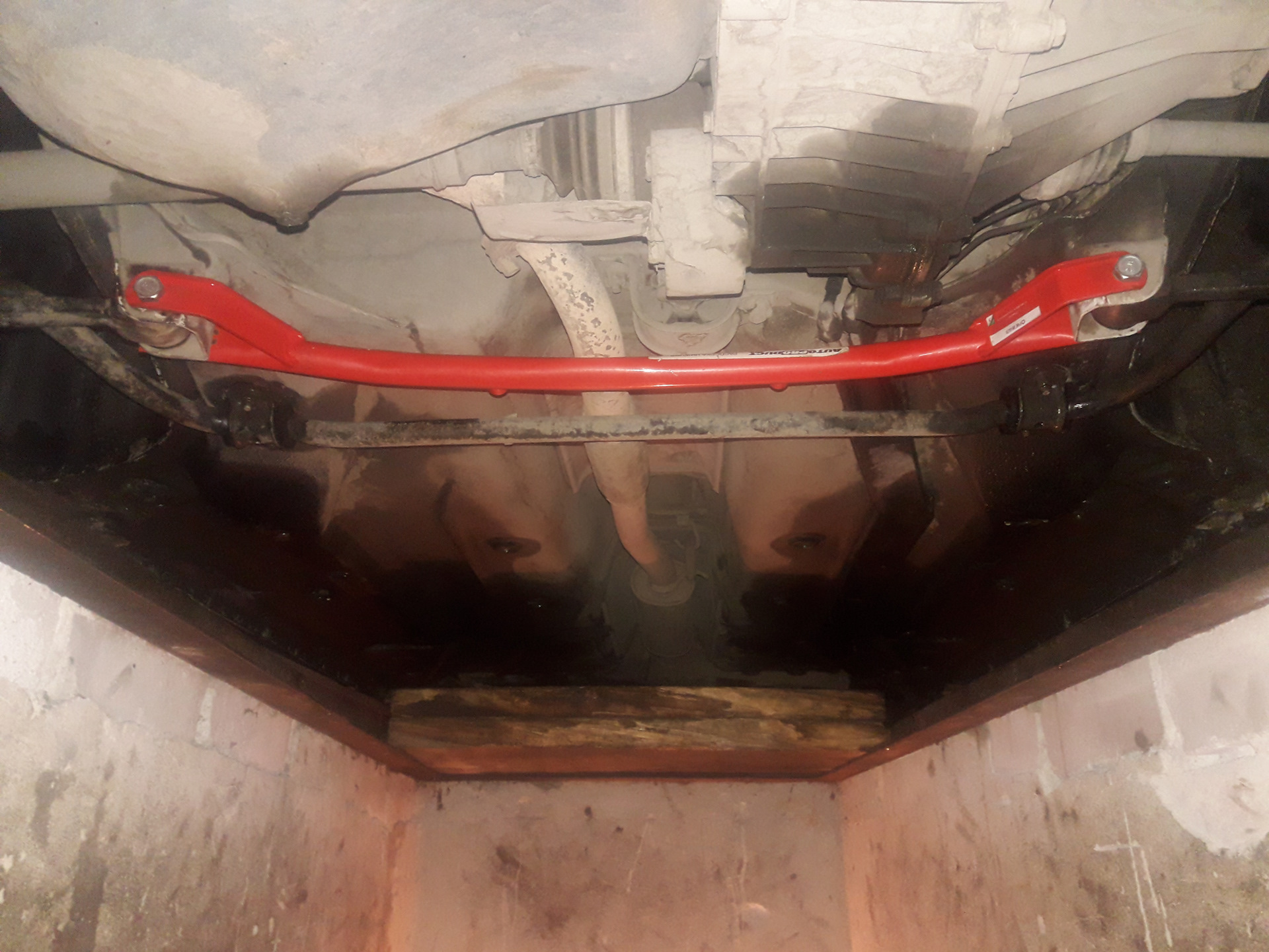

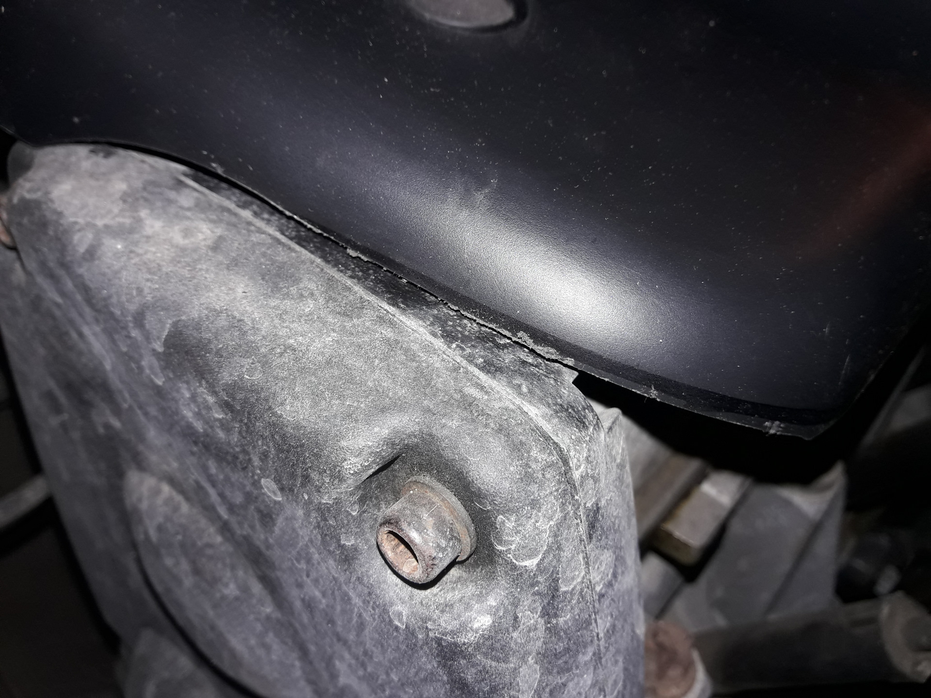

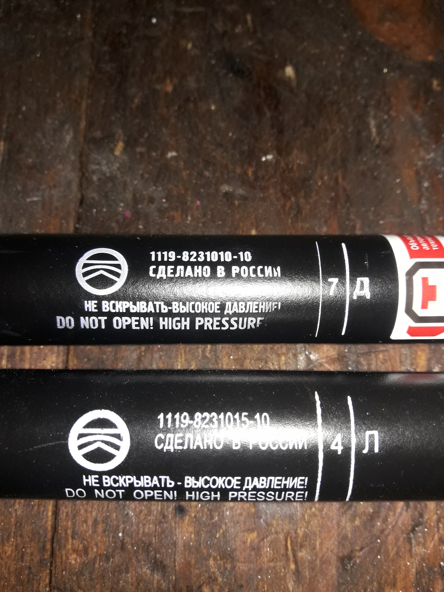

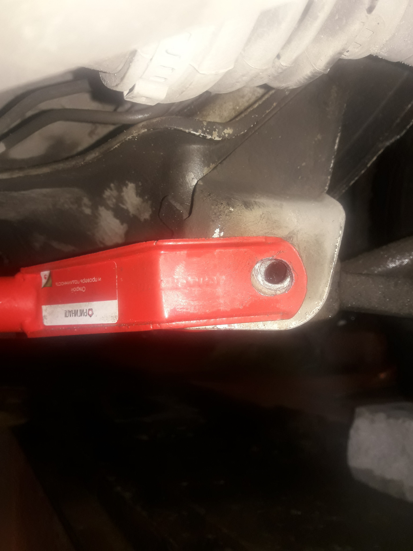

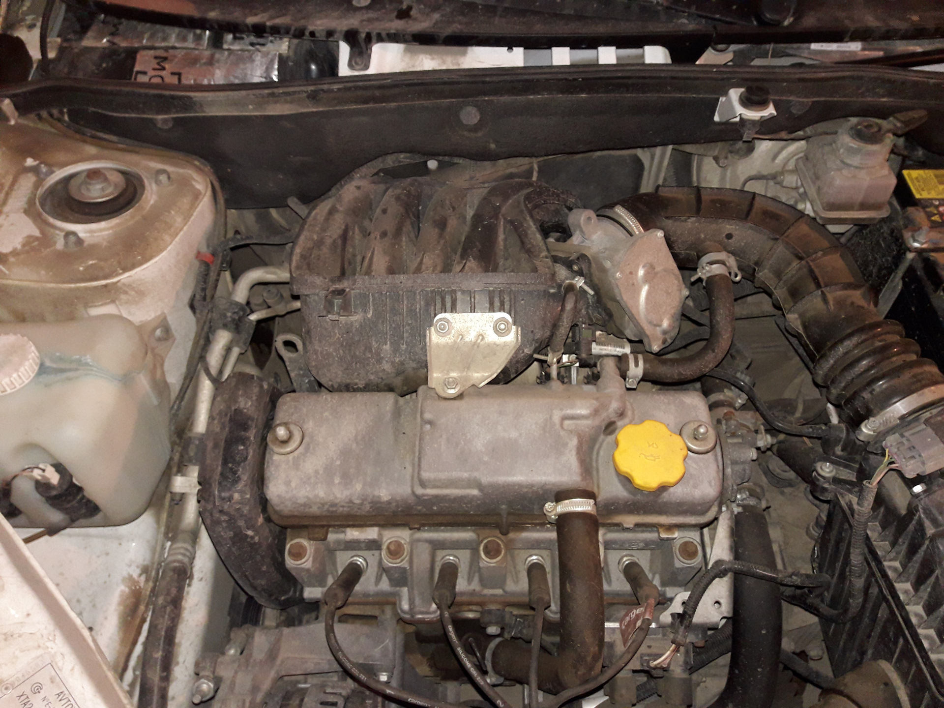

поставил декоративную крышку на клапанную, с крепежом особо не заморачивался распилил болт и приварил к штатной гайке.у самой крышки пришлось чуть угол спилить а то цеплял.заменил аморты багажника, так как старые не всегда могли держать крышку( которая зашумлена, прежним хозяином). конечно приходится так же помогать рукой открыться ему до крайнего положения, но по крайне мере он держится теперь. так же поставил растяжки, на стаканы, и нижнюю меж рычагами. эффект вроде как и есть, на мелких кочках более собранная что ли. толком не испытал ещё. в любом случае хуже не стало.
Первый шаг по внедрению разных железок сделан. дальше распорка меж крабами и на рулевую рейку с демпфером

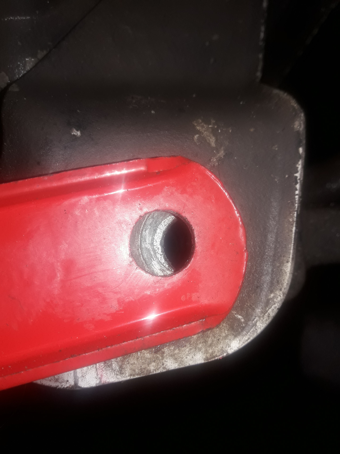

С такой же нижней растяжкой немного помучался. Её надо устанавливать, когда авто стоит на колёсах в "естественном состоянии", Тогда и болты прекрасно входят. А вот то, что отверстия не подошли не очень хорошо, видно удар всё-таки был и пошла деформация. Наши дороги непредсказуемы.
вы на столько уверены в этих железках, что бы судить о деформации ? я вот не очень
Лучше конечно тщательно проверить геометрию кузова, так сказать "для очистки совести". Может и растяжка кривая, у "АП" такое случается. У меня встала идеально, когда на колёса опустил.
