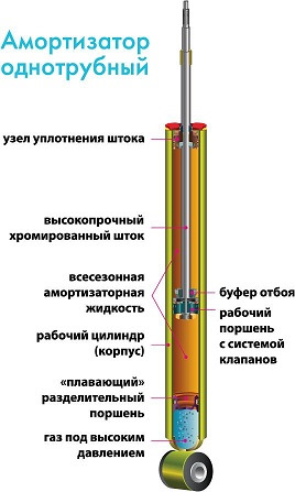

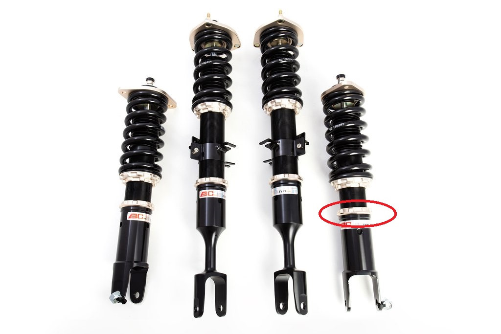

1) хороший амортизатор — это однотрубный амортизатор.
2) однотрубный амортизатор, это настоящий газомаслянный амортизатор, с разделительным поршнем и газом высокого давления. 2х трубное это все УГ, нет принципиальной разницы, пару атмосфер избытка или просто атмосферное давление.
3) в однотрубном можно сделать гораздо луче характеристику скорость штока-усилие сжатия(ибо газ высокого давления)
3а) Нет они не жесткие в плане вытрясать душу. Они просто лучше.
4) перевертыши нужны в однотрубниках, ибо рабочее давление газового подпора порядка 20 атм и маленькая компенсационная камера. Объем полностью вдавленного штока 24мм(обычно на макферсонах) будет больше объема этой камеры, а это не допустимо(а так же паразитная выталкивающая сила, которая может превысить силу от пружины). А если даже меньше, представьте какого будет уплотнениям разделительного поршня при давлении под 100 атм. Компенсационной она по тому и называется, что компенсирует объем вдавленного штока.
5) Колбы перевертышей гнет как бог черепаху, ничуть не хуже обычных. Самые прочные колбы у Bilstein. И бонусом головоная боль с уплотнением, и верхней втулкой скольжения.
6) Забудьте про настройки если серьезно спортом не занимаетесь, все равно сделаете только хуже. Лучше купите заводское решение без всяких регулеровок, и учитесь ездить на том что есть. Bilstein привет, дешевле и лучше на "немцев" все равно ничего нет.
7) выносная компенсационная камера нужна, для увлечения ее объема(объем с газом) и для разделения медленного и быстрого сжатия. Если дорога не помойка, то обычный бильштайн работает не хуже ойлинзов с бачками(мнение вице чемпиона России по ралли, не мое если что).
Можно еще прокомментировать про преднатяг и занижение.
У раллийного бильштайна сделано вообще очень просто, проточки под разные положения пружины
Да на полном отбое он будет меньше, в статике он равен весу на эту сойку. На полном отбое он будет меньше, но зачем вам это, вы на ней прыгать собрались?
На современных тюнехах вот так:
Опускается вся стойка, вместе с буфером сжатия, ага. А что у нас будет с клиренсом на максимальном сжатии, а? :)
Ребята если вы приложитесь брюхом об дорогу, я вам обещаю — уедете на скорой в больницу с высыпавшимся в трусы позвоночником. А на гражданской, вы просто все что под брюхом снесете.

3 двухтрубник тоже можно зажать в хлам :) только перегреется очень быстро.
4 объем газовой камеры НЕ может быть меньше объема штока. я делаю камеры много меньше стандартных, кстати. Дабы нарастание давления было бОльшим. На макферсоне перевертыш выигрышнее еще и из-за бОльшего диаметра корпуса, в плане боковых нагрузок.
5 если раз в сезон все отмывать, то фиолетово на сальник корпуса. в профлекс снизу есть фильтр. который всегда забит и не работает :) лучше просто дыру, чем так.
6 сколько у меня было всякого с крутилками — никак не мог остановиться на чем-то. постоянно хочется крутить :) и все время не попадаешь в желаемое.
7 бачок, по большей части — геометрия+настройка. и снижение надежности в плане шланга
3 на практике жопомером их всегда отличаю :)
4 я это имел ввиду, видать написал криво(переформулировал)
иначе гидроудар и вообще
тупо ж поршень больше в диаметре :)
У кого толще тот и круче :))

Она не просто короче, она с пружинами от тепловоза! Я пробовал ехать по асфальту на грунтовой подвеске выкрученой вниз — так себе результат. Совсем другое дело с жесткими пружинами, жесткими опорами, заваленным кастором.
Так даже с обычной регулировкой народ ставил пружины от тепловоза опускал нижнюю опору пружины, но стойка мять ее то высокая.
А вот эта настройка решает эту проблему.
