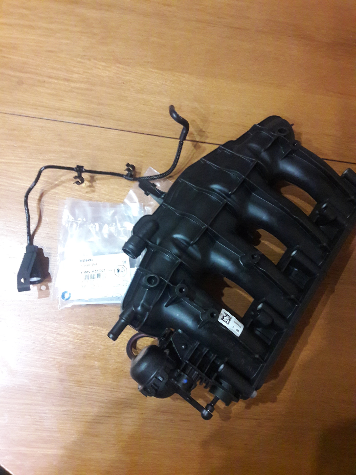

Время от времени появлялась ошибка по заслонкам коллектора 008213 Р2015, удалял и ездил дальше.
С недавнего времени Чек поселился "навсегда", а иногда сопровождался и желтой пиктограммой EPC.
Если раньше в работе авто ничего не менялось, то сейчас:
— По утрам прогревочные оборот то есть, то нет.
— ХХ плавает от 600 до 1500 об.
— Иногда авто может заглохнуть, в основном на светофорах, но бывало и на ходу.
Деваться некуда, надо покупать коллектор, деталь необоснованно дорогая…
Вспомнил, что на моем зеленом супербе я его менял на 55000 км., пробега, а тут 199500, проехал прилично больше!
Заказываю такой же как стоит 06J133201BD, через какое то время звонок с магазина, BD нет в эти сроки, по перекодировке есть BH, Пофиг, подходит говорю!
Конечно подходит, но с небольшими финансовыми вложениями, это выясняется в процессе ожидания.

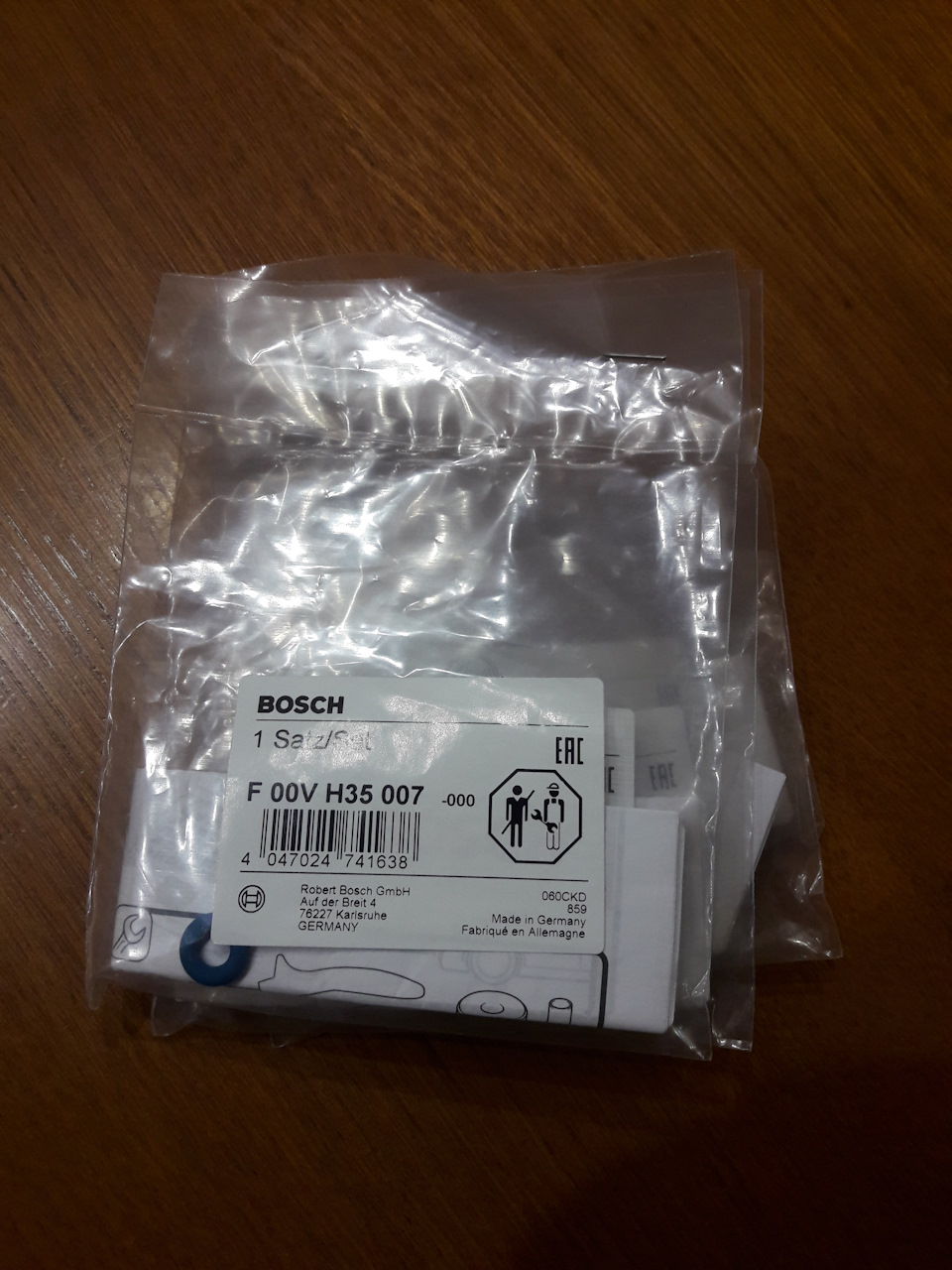

Дополнительно к коллектору BH взамен BD необходимо докупить:
— Трубка с фильтром 06H133583F
— Топливная рампа 06J133317M/06J133317AB
— Шпильки крепления 2 шт., но я менять не буду, доработаю свои.
— Коплект прокладок форсунок 4 к-та F00VH35007
Все, что вспомню и все, что всплывет в процессе напишу в записи о замене.

Привет. Заказал я себе новый коллектор тоже. Топливную рампу обязательно менять?
Привет. Да, если коллектор стоял не такой, то рампа другая.
Странно, многие читаю только коллектор меняют на ревизию BH. Может от года машины зависит.
У меня очень древний стоял. Пришли фотку своего
Привет, а почему никто клапан не смотрит и не хочет поменять? У меня проблема была в нем он не продувался и калитка была всегда открыта, поменял всё прошло
У меня второй раз ломает ось заслонок, клапан целый
Ааа теперь понятно, известная проблема.

Коллектор 15400
Трубка 950
Прокладки 800

Была у меня такая же ошибка. Но на дизельном Пассате. Решил проблему вкрутив стопорный болт :) в инете много инфы по этой ошибке. Даже были готовые решения!
Стопорный болт стопорный болт… то есть заглушил заслонки в открытом положении? Или я неправильно понимаю
Там у меня был разбит пластиковый стопор нулевого положения(открытого положения). Вот я вместо пластикового вкрутил болт металический. Главное в этом деле не пробить корпус весь! Все осталось работать как с завода!
В бензине ось заслонок изнашивается, там хз как исправить ситуацию. Чуть позже разберу и все сфоткаю
