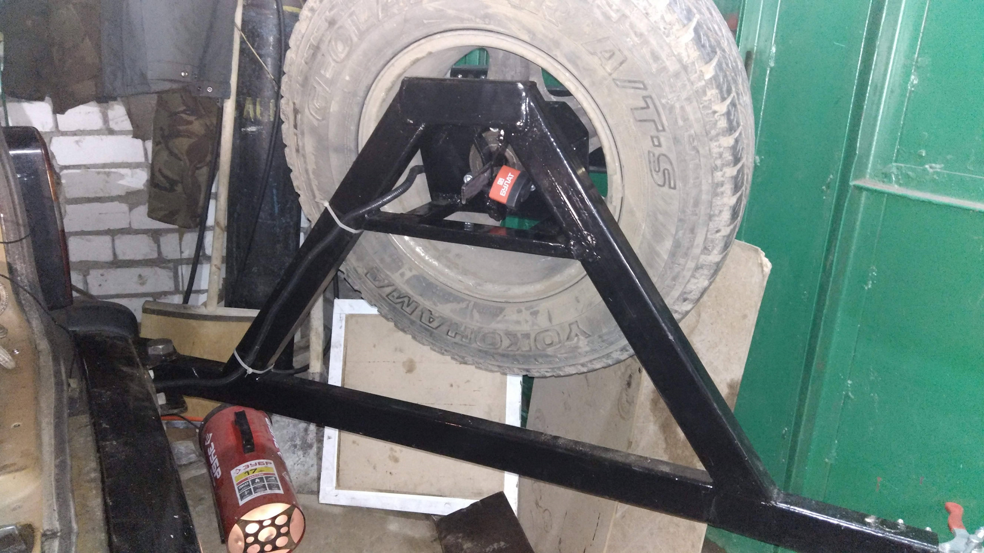

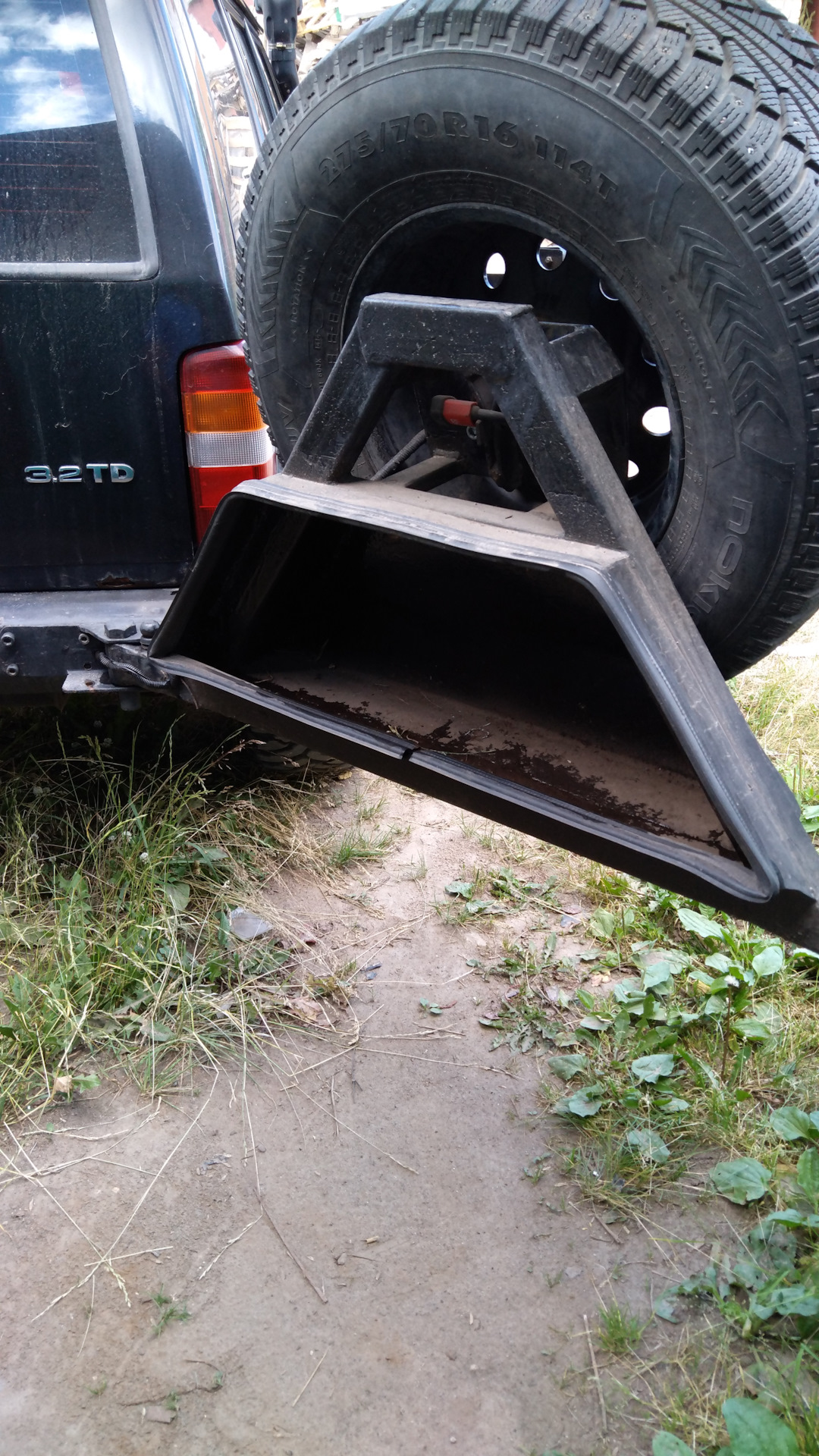

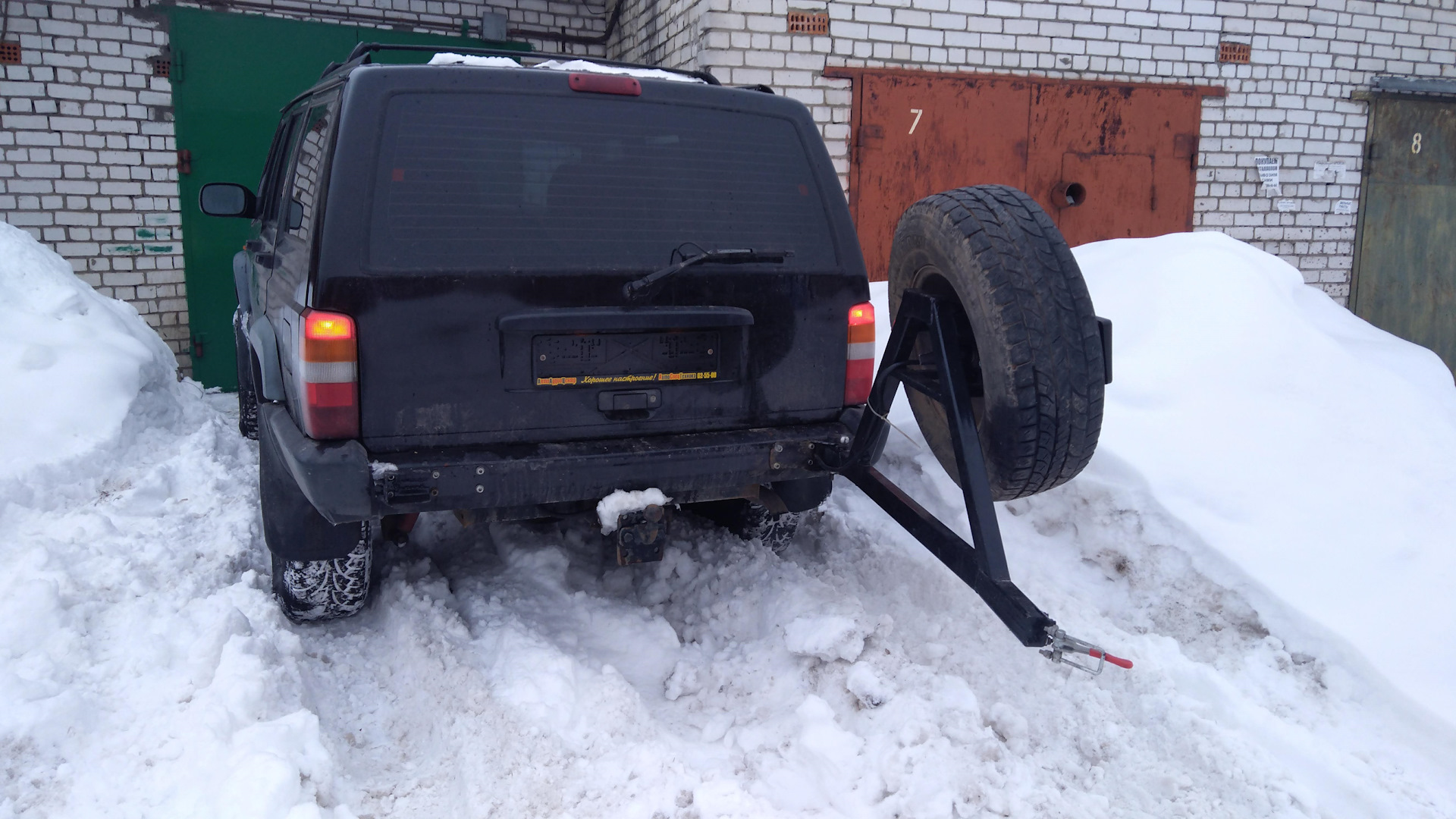

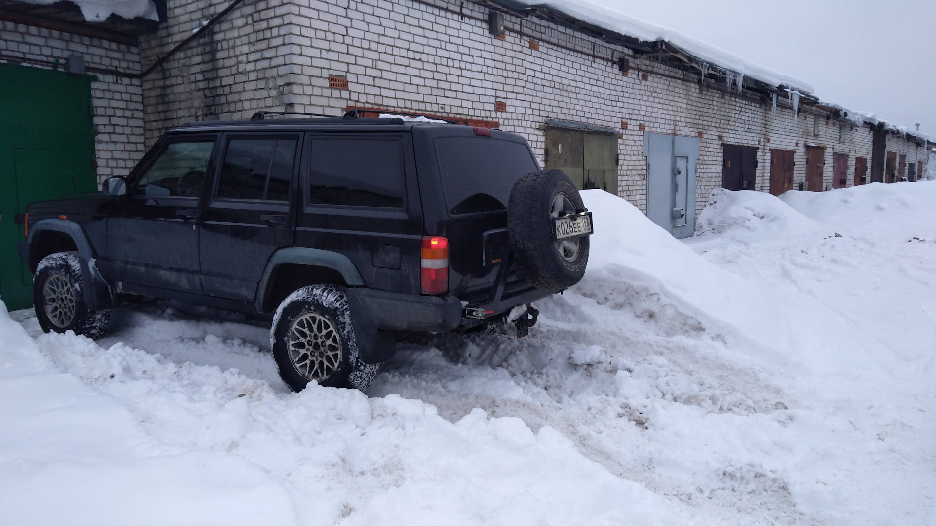

Решил написать про эпопею с калиткой.В принципе конструкция готова, проходит обкатку на поиск слабых мест, а в планах только светодиодные споты в крышку багажника и откидной столик для оперативного перекуса.

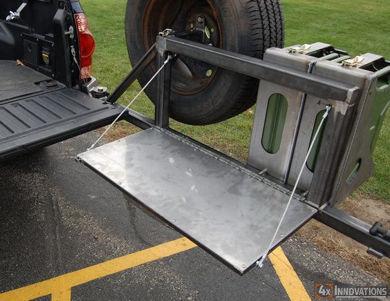

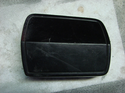

столик калитки
столик такого типа

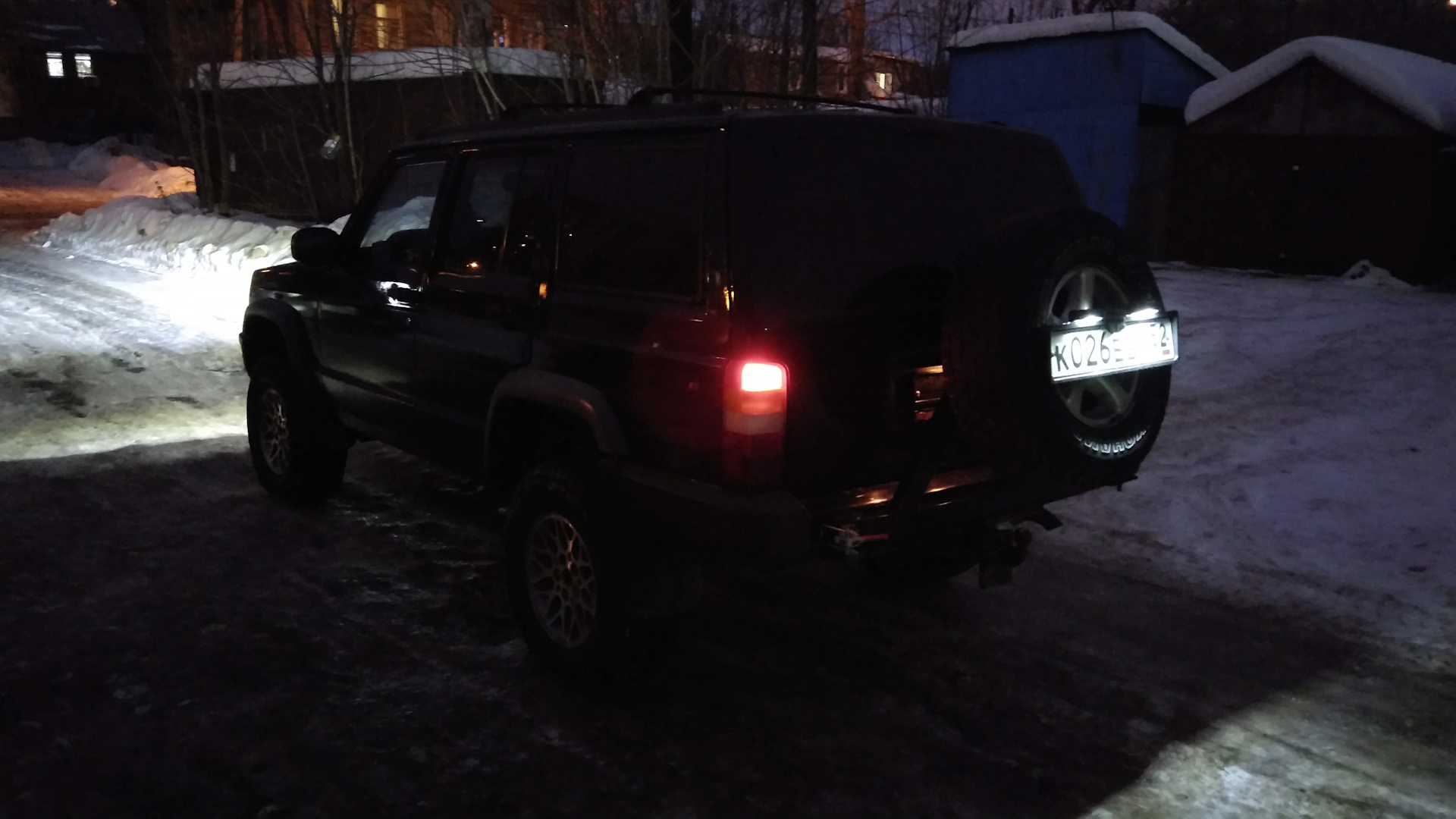

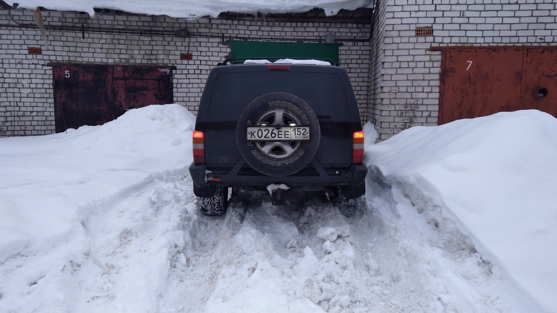

работа подсветки номера

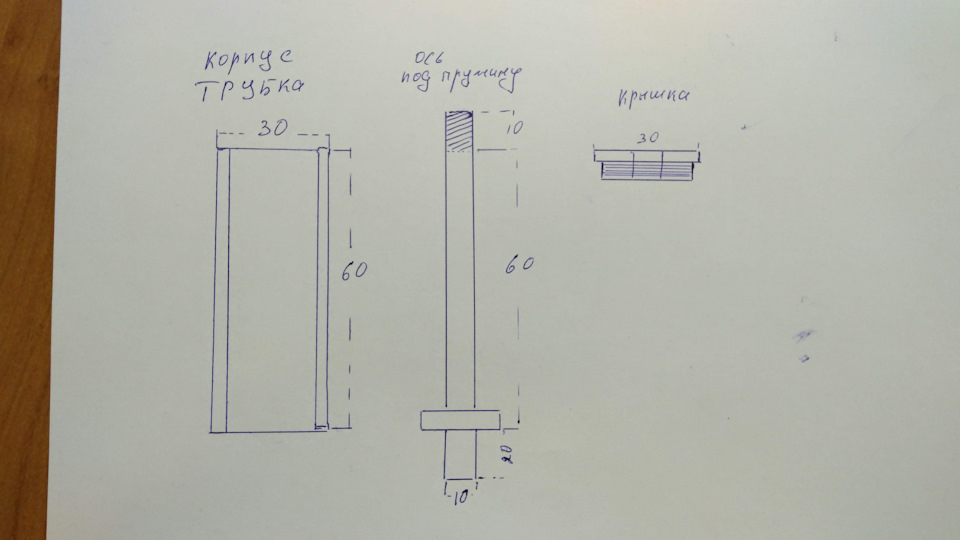

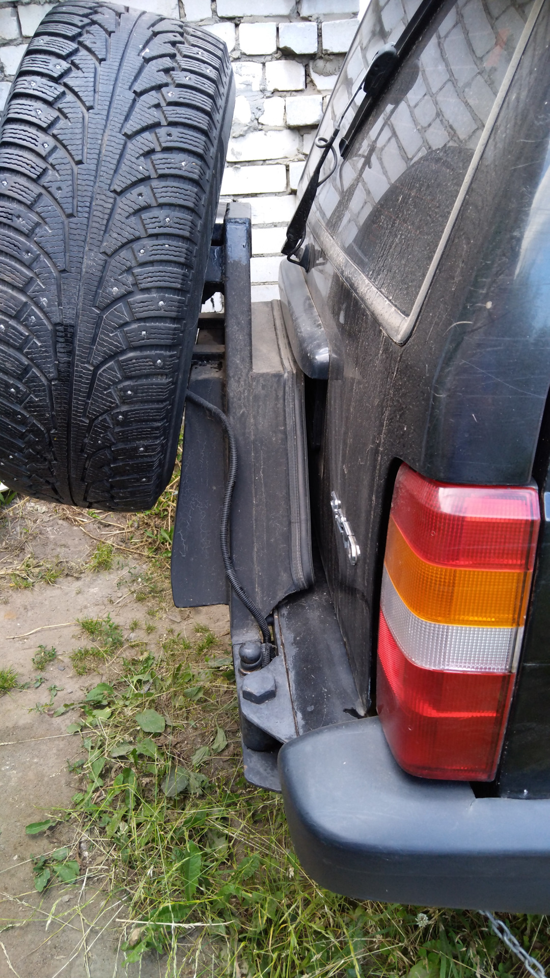

пока без амортизатора
вид сзади
предохранительный стопор

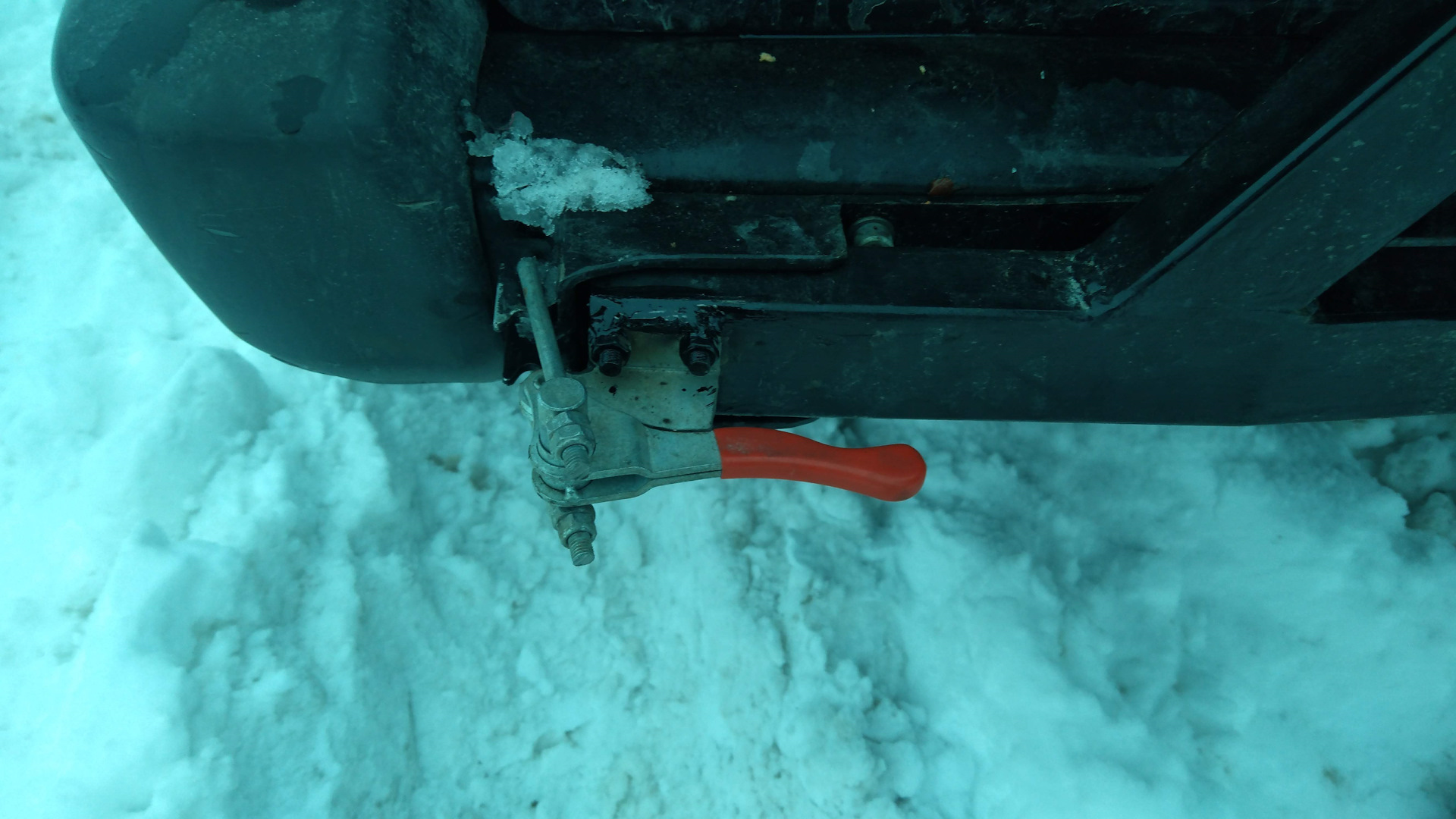

замок
замок от дурака, против профи защиты не существует
с наступлением тепла всё сниму и отдам конструкцию в порошковую окраску

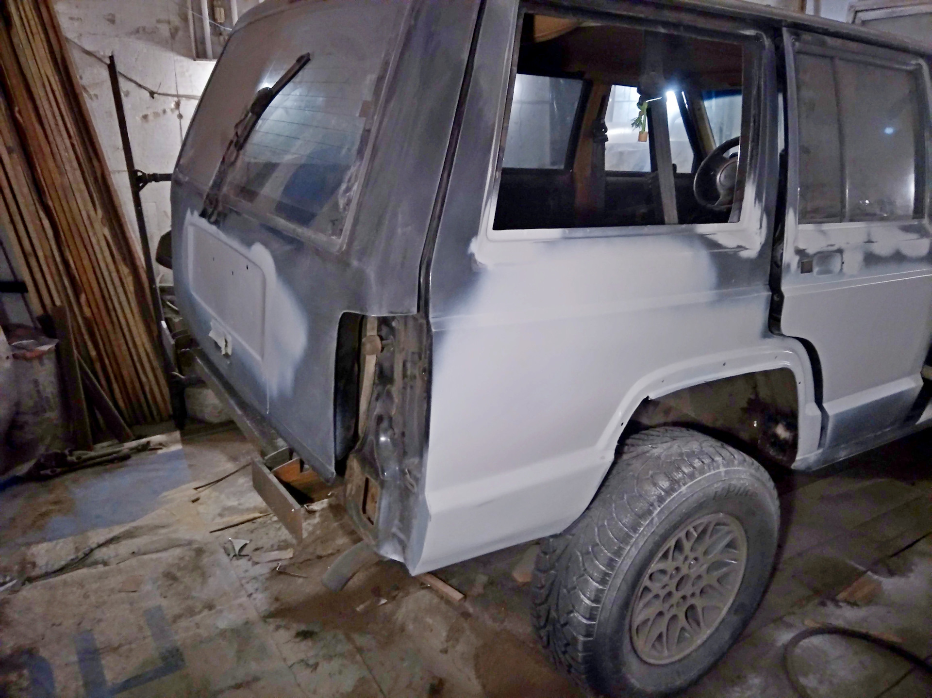

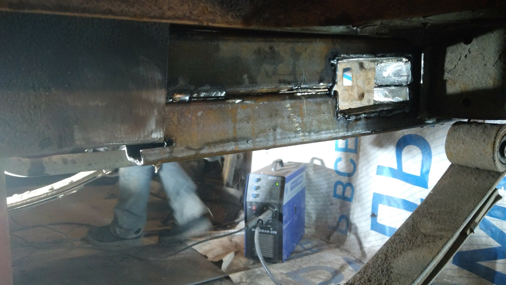

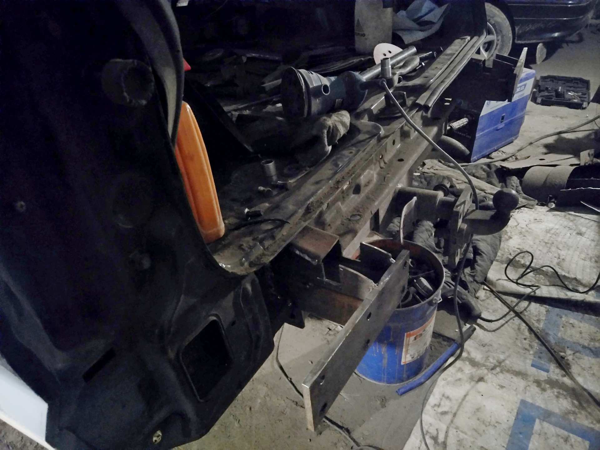

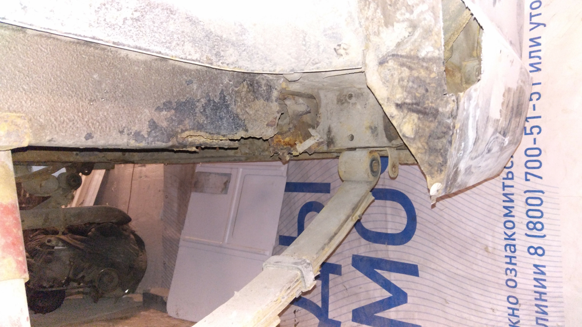

про лонжероны и крепление
лонжероны были очень грустные и ещё летом были вырезаны и заменены на 2 трубы

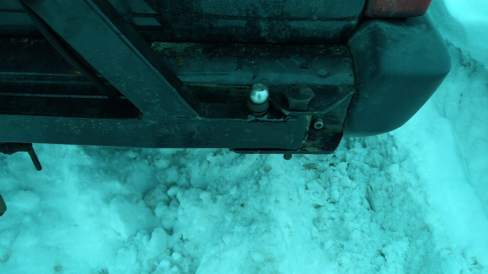

От дураков можно и не так креативно, а просто гайки секретные поставить)) Вообще круто получилось. Простенько и со вкусом. Попробую себе такую же замутить. В связи с этим вопрос: петля крепиться просто к бамперу?Или внутри усиление какое? И замок от (для) чего?

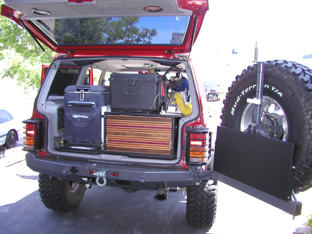

со столиком идея классная! Подчерпнул. Вот как раз сейчас делаю калитку! Спасибо из Тюмени :))
Я решил столик совместить с ящиком

гайки не гоняют?
Сплюнь…

выглядит не плохо, лишь бы не болталась
думал делать резиновый упор, а калитка даже не шелохнется
Номер можно было прямо на калитку, под колесом место есть. Не?
номер защищает колесо от кражи, там изнутри замок навесной
Ща фотки найду
superkrott
фотки добавил
Нагрузка на петлю при открытии очень большая, моё мнение…
мои 80 кг держит, если встать на край при открытой калитке, при закрытой -даже вибрации нет
Ну тогда норм. Главное чтоб потом не вылезло трещинами на лонжерон.
задний лонжерон уже отрезан, там квадратная труба, плюс распорка между ними, чтобы убрать нагрузку на скручивание
