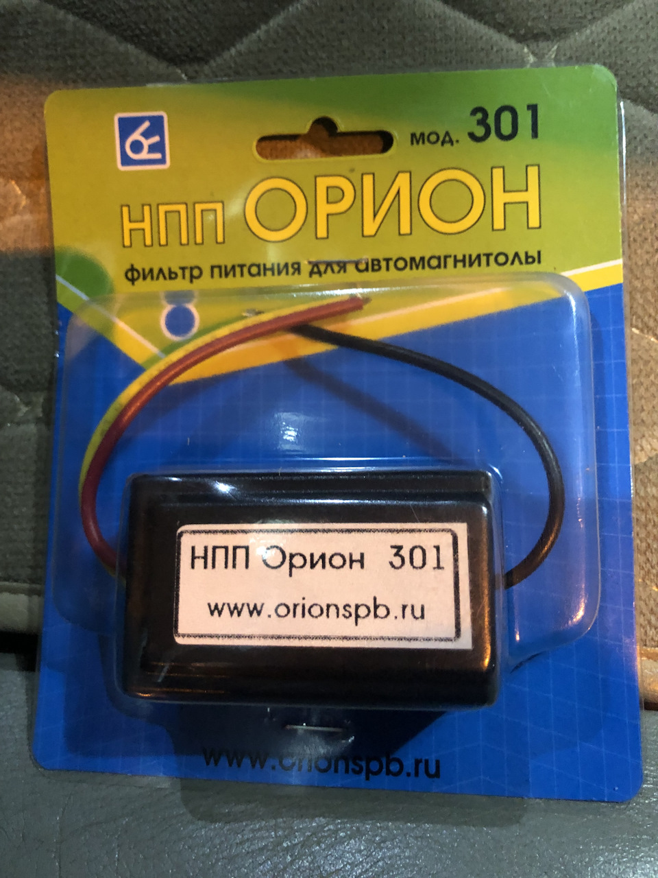

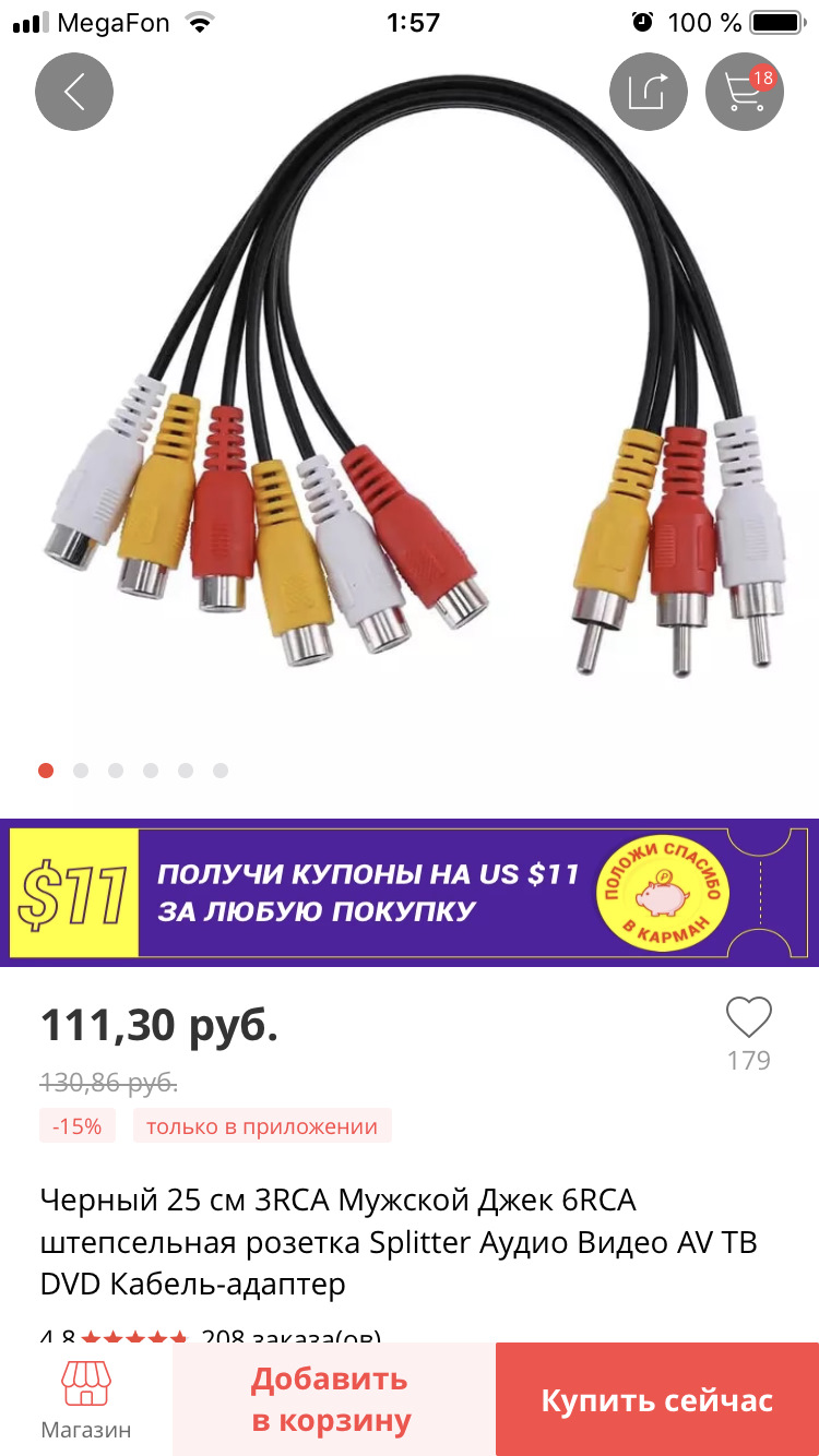

Спустя неделю ожидания после заказа пришёл мне наконец то фильтр питания, цена вопроса 275₽, а так же провода разветвители rca3x6 уже лежали у меня в бардачке и ждали своей очереди на установку.

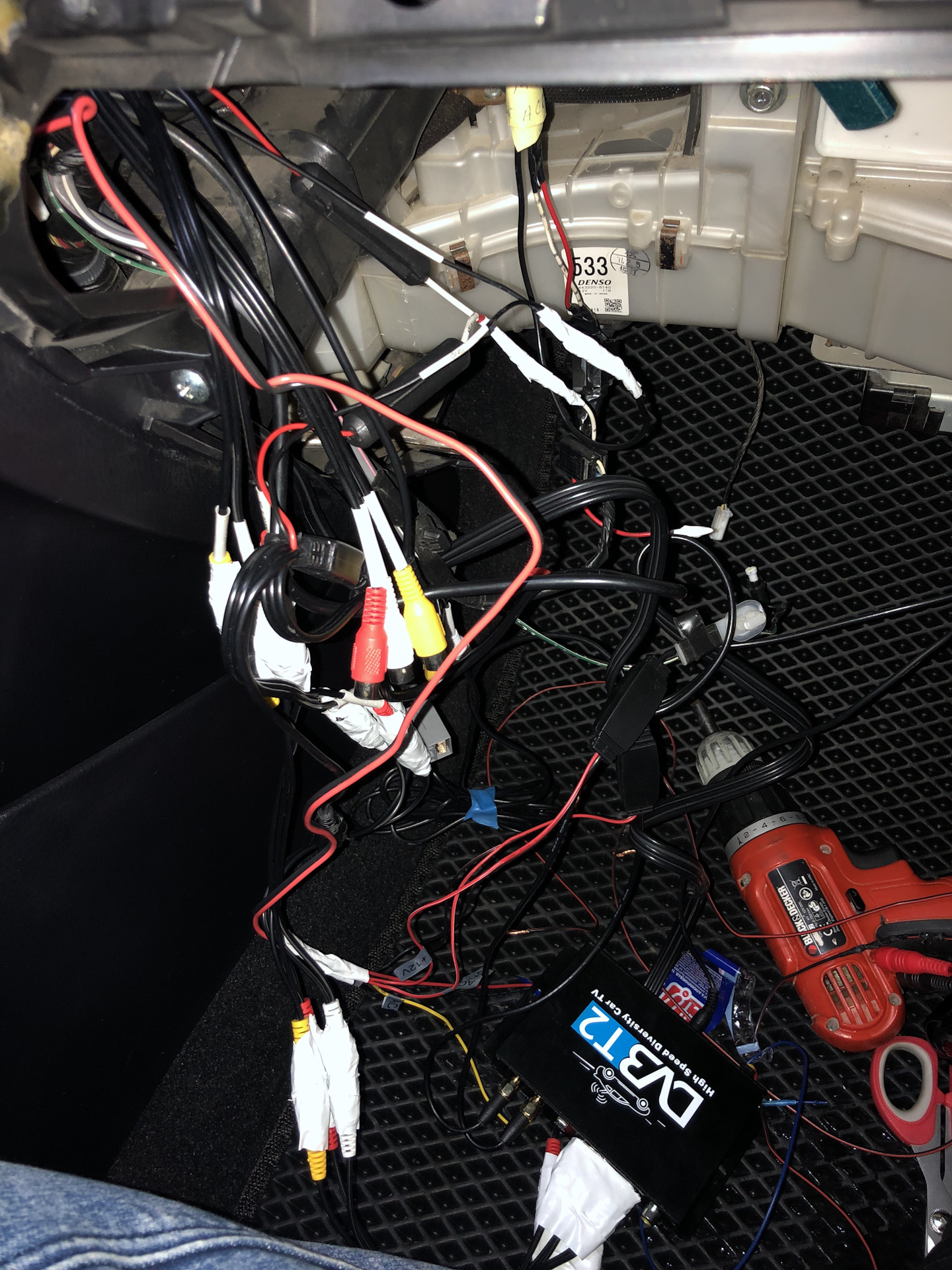

Вообщем подсоединяем согласно инструкции фильтр питания, результат нулевой, количество помех по видео сигналу ни чуть не уменьшилось, хотя на выход я и завёл на него и жёлтый и красный питающие провода сразу. Пришлось лезть снимать его обратно за бесполезностью. Дальше в ход пошёл совет человека из комментариев к прошлой записи — подключиться к шлейфу на шгу, очень мне не хотелось вешать на этот шлейф дополнительно ещё что-то, да и получается бестолку я выводил отдельные кабеля с блока через предохранители, ну что поделать. Вообщем плюсом ещё оказалось что большая часть помех приходит по минусу, который данный фильтр даже не фильтрует, а подключив все от шлейфа шгу я наконец то смог получить чистую картинку, ура товарищи) только при этом как оказалось на шлейф шгу надо также вешать и питание для активных антенн, иначе результата особого не получается, которое идёт индивидуально для каждой антенны, вообщем пучек проводки получается нехилый. Следующим этапом предстояло осуществить независимое подключение мониторов в подголовниках к ресиверу через китайские разветвители. Собрал все по плану, включил — капец помехи по видео сигналу не только вернулись, но и усилились, но зато звук остался чистым, несмотря на то что я отключил линейный фильтр, дабы не занимал лишнее место. Полез экранировать все тюльпаны пищевой фольгой, попутно обматывая поверх фольги изолентой дабы фольга не поотлетала в процессе физических воздействий на проводку.
Как итог проделанной работы я получил независимое подключение трёх потребителей с хорошим качеством изображения на заглушенном автомобиле и сносным при заведённом двигателе, но всеравно часть помех осталась и меня она бесит, буду думать дальше и предпринимать попытки по их ликвидации.

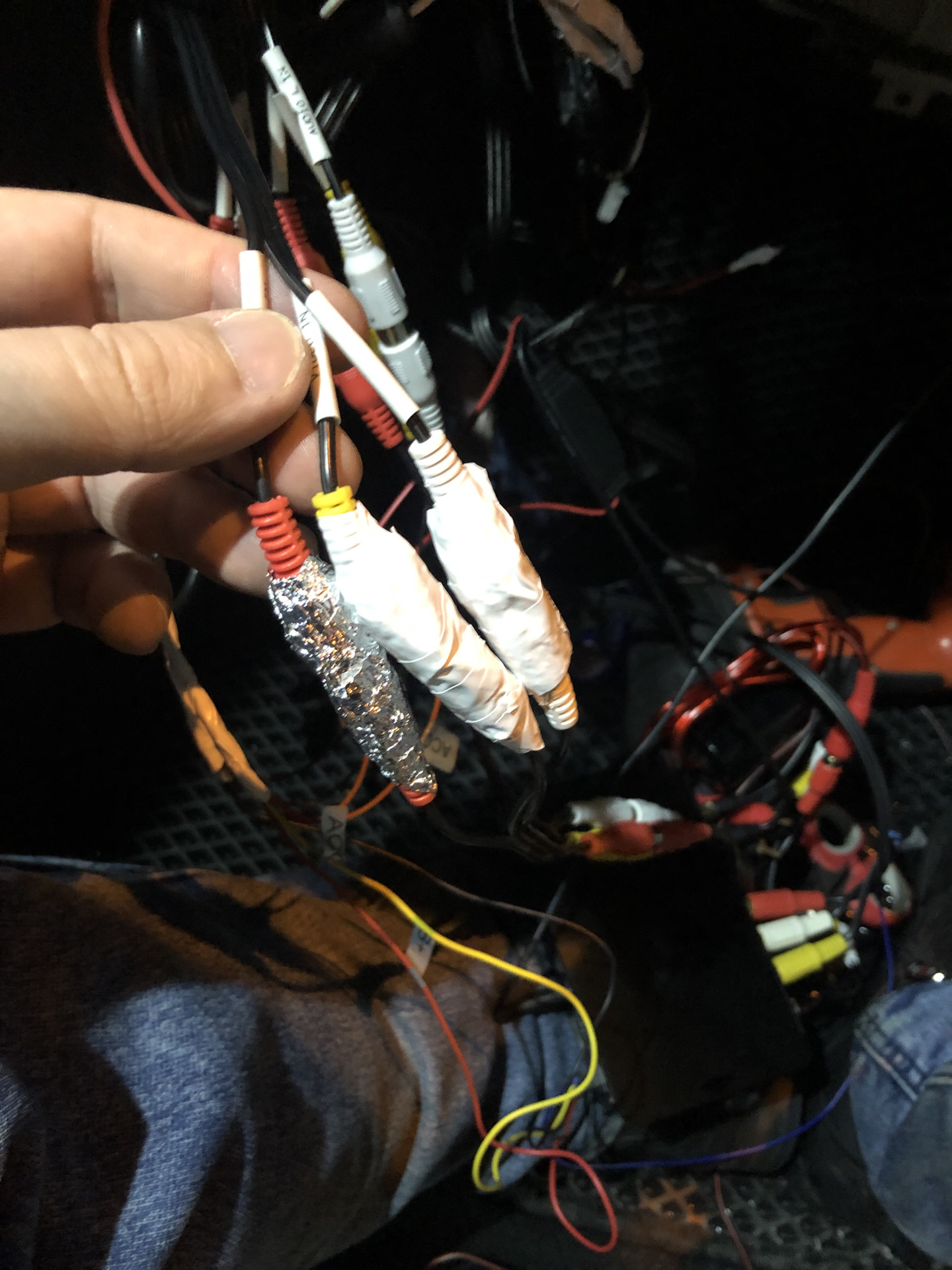

Упакуй все видеопровода в гофру с металическим армированием. Ее торгуют у автозвуковиков. Или фольга, изолента, пластиковая гофра, фольга, тканевая изолента. Как вариант на стройрынке у вентиляционщиков самоклеющаяся алюминиевая фольга. И ее заземли на кузов.
ну а фильтр орион это ваще эпикфейл, www.drive2.ru/l/7288483/, при том что более менее приличный П фильтр по питанию делается на коленке за 5 минут
Да я читал про них, мне не охота самому ничего крутить и паять если это стоит 300₽ в готовом виде, если честно. Да и источник помех как оказалось не только +, я уже писал что подключения исключительно плюсовых проводов на магнитолу ничего не решило.

Ну из нештатного там следующее:
1) Диоды в туманках, но их я так понимаю подключили к штатным разъемам под лампы;
2) Сигналка starline 63 с автозапуском + кабель всандалили под предохранитель в левом блоке предохранителей, предохранитель если честно то не помню от чего, если это важно то посмотрю слазаю, — походу посадили на кузов, поскольку я не видел куда он уходит, ставили в авторизованом установочном центре старлайн;
3) Кабель питания для видеорегистратора ЮСБ, не знаю откуда запитан, болтался еще от старого владельца я им не пользуюсь, для своего регистратора я протянул дополнительный кабель с штыревым разъемом от блока предохранителей, + взял с входящего в блок красного кабеля через дополнительный предохранитель, — взял с кузова в районе блока предохранителей;
4) Китайская ШГУ от штатных разъемов pin to pin, единственно пришлось желтый кабель (аксесуары) повесить на красный, что бы она полностью вырубалась при выключении зажигания, потому что магнитола перестала засыпать через пару дней после установки;
5) Мониторы в подголовниках запитаны + от толстого красного кабеля тоже через дополнительный предохранитель на 10А проходящего в районе бардачка, — от кузова тоже справа от бардачка;
6) ТВ ресивер + взял с фишки идущей на магнитолу, на красный входящий кабель посадил и желтый и красный на ресивер, — тоже взял с черного кабеля идущего на фишку магнитолы.
Ну вот примерно так, если подскажете куда копать буду благодарен, если что то нужно проверить посмотрю дополнительно. Но в принципе ресивер теперь фонит исключительно по видео сигналу и если подключаю RCA разветвители, а если подключить к ресиверу только один из потребителей напрямую без разветвителей, то картинка сейчас четкая и без помех, уже огромный плюс ) Так что видится мне помехи ловят теперь разветвители, буду еще экспериментировать с экранированием и вариациями подключения.

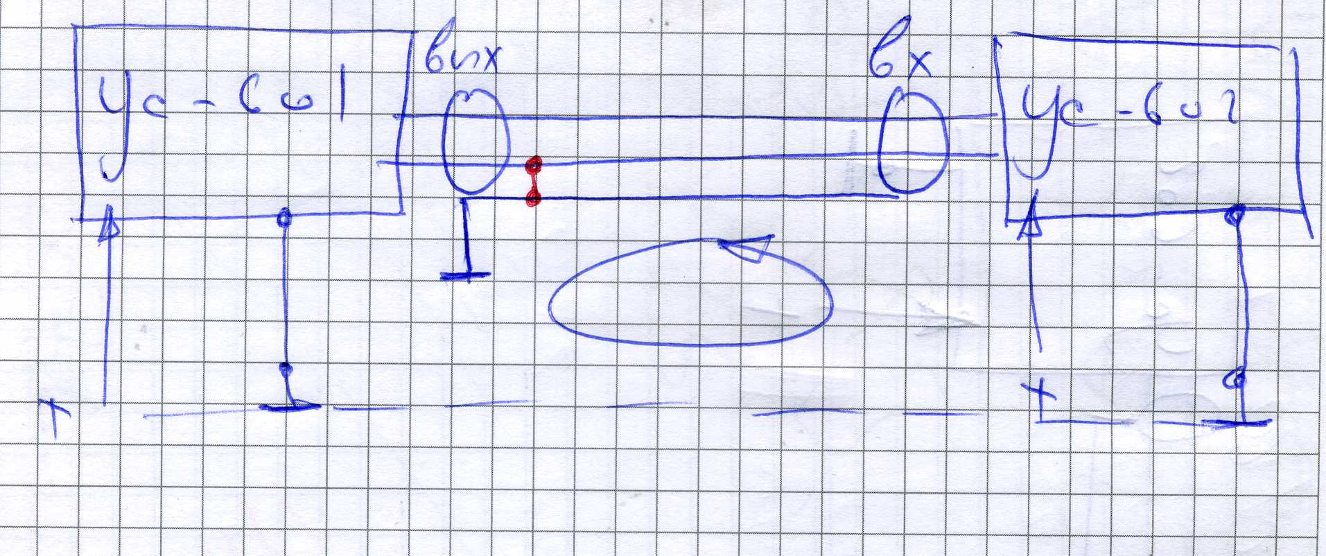

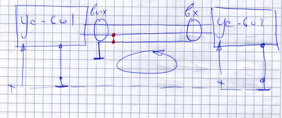

все что кроме звука и видео не имеет значения, проблема в следующем, если выход устройства 1 и вход устройства 2 не имеет гальванической розвязки с корпусом ( отмечено красной перемычкой) и питание (масса) взято в различных точках кузова, имеем замкнутый контур (курс физики рамка в переменном поле вращается) который ловит все наведенные помехи
Если я правильно понял идею, то надо что бы тв ресивер как Устр 1 и все подключенные к нему устройства в качестве устр. 2(в моем случае их 3) были запитаны минусом (масса) от одной точки, правильно я понял? Простите за наверно глупые вопросы, но я уже напрочь забыл подобные вещи, как и большую часть курса физики.
в как вариант, но это не избавит от замкнутого контура
взяв сигнал по звуку со шлейфа видимо исключил паразитное соединение с землей, тоесть разорвал замкнутый контур, RCA фильтр делает тоже самое ( там грубо говоря два трансформатора).
поэтому и бросают достаточно толстый провод питпания с АКБ до ГУ напрямую, от этого же провода также запитать дополнительные устройства, контакт с корпусом должен быть максимально надежным
проверить на входах и выходах наличие гальванической связи с корпусом
и как вариант экран проводов заземлять с одной стороны, если экран не является сигнальным проводом
и еще проверить соединение АКБ и генератора с кузовом, бывает контакт окисляется, для работы авто практически не влияет, а вот на аудиовидео технику сильно
Попробую проверить контакты
и прозвони входа выходы на корпус, от этого дальше и плясать

разветвитель это 6 убогих проводочков с тюльпанами ? попробуй конденсатор на центральный контакт 50 мк, в видео наблюдении может оказаться фильтр гальваническая развязка, только цена может кусаться относительно активного сплиттера с али "12 в 1 вход до 4 выход RCA автомобильный DVD видео Booster сплиттер усилителя коробка"
Он самый ) Ну для начала хочу попробовать уменьшить количество разветвлений через эти разветвители, ввиду того что на ресивере 2 видеовыхода, попробую 1 потребителя на прямую по видео, и 2 монитора через один разветвитель со второго выхода, паутина проводов конечно получится, любой твистер отдыхает, ну или как там игра с разноцветными кружочками называется ) Думал о сплиттере уже, в принципе цена 500р приемлемая, просто мне кажется что он в первую очередь на усиление сигнала заточен, а поскольку он еще и активный то как бы дополнительных шумов еще на наделал, а в моем случае помехи не из-за низкого уровня сигнала все таки.
Если помех нет без этого так сказать разветвителя, то виноват он, а активный делитель в основном чтобы скомпенсировать потери при делении, пассивный делитель сделанный по уму входной сигнал поделит в соотношении вход выход, и уровня сигнала может просто не хватить, а эта скрутка просто соединяет входы в паразитный контур
