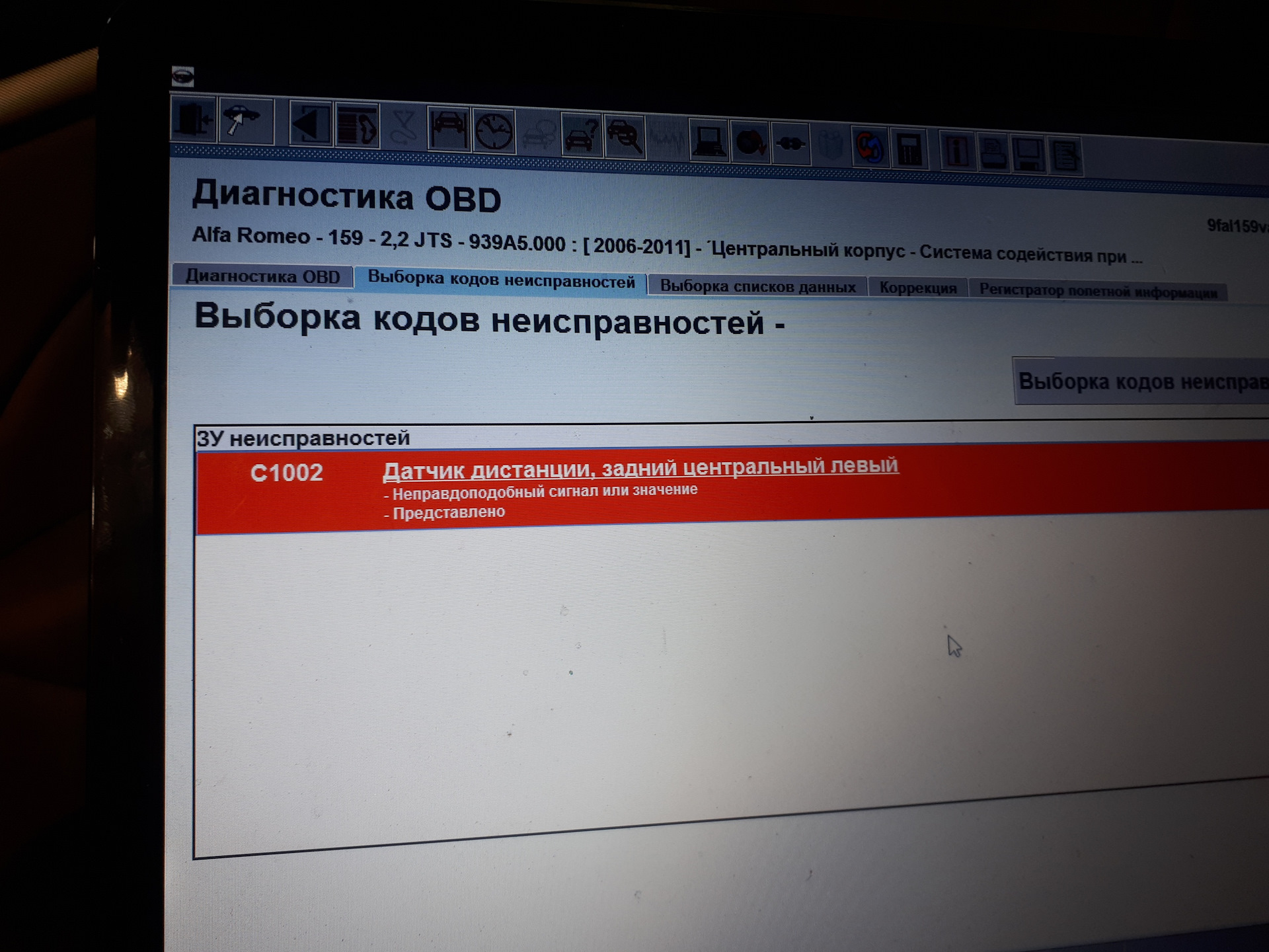

Машинка мне досталась с плавающим багом, причем плавающим во всех смыслах этого слова, в сухую погоду всё норм, а вот стоило только пройти дождику, ну или просто влажность повышенная, то парктроник отказывался работать. Подцепились диагностикой, был приговорён один из датчиков. Заказал новый за 1 300, пришел на следующий же день, поменяли, теперь всё работает.
