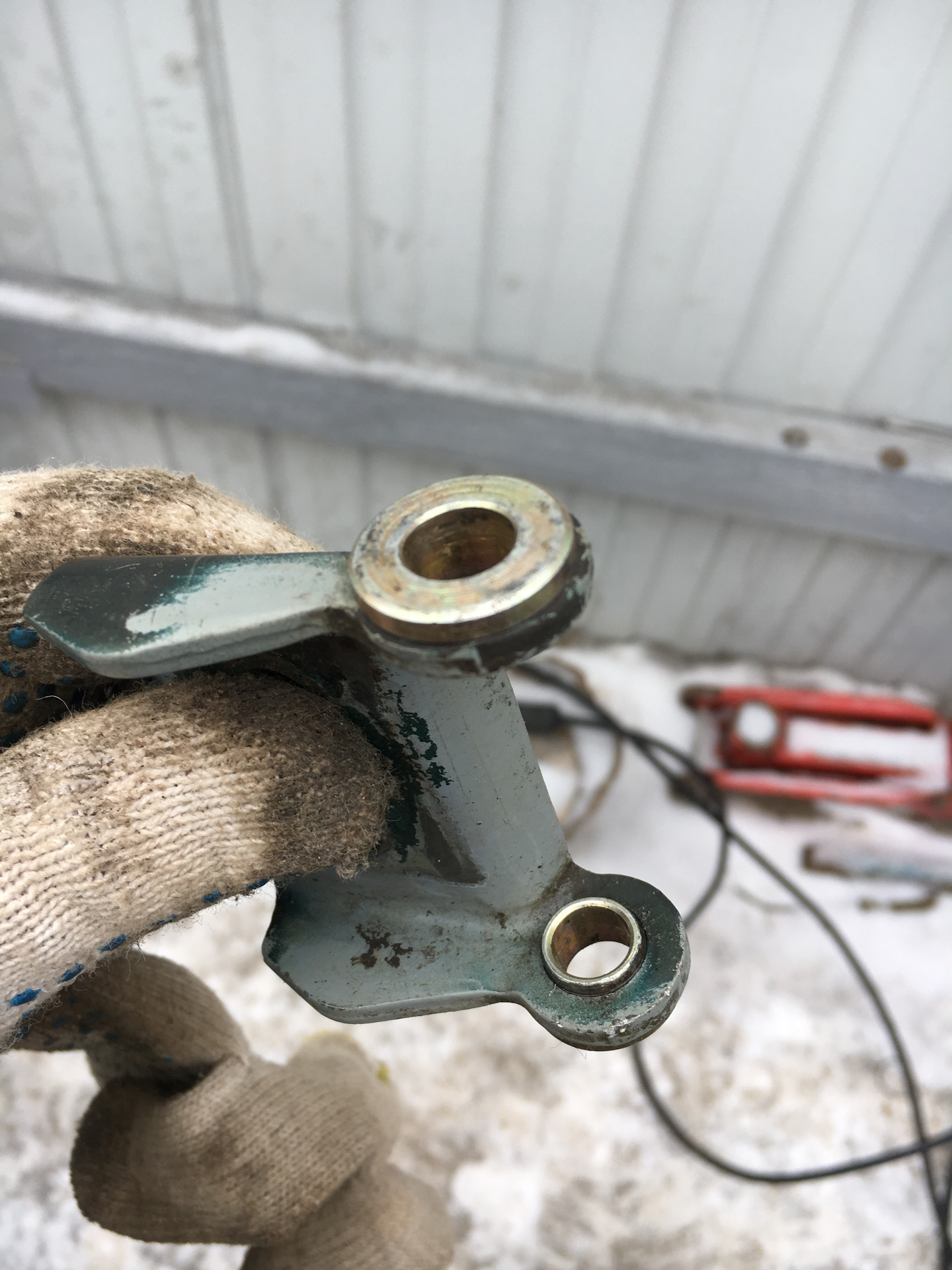

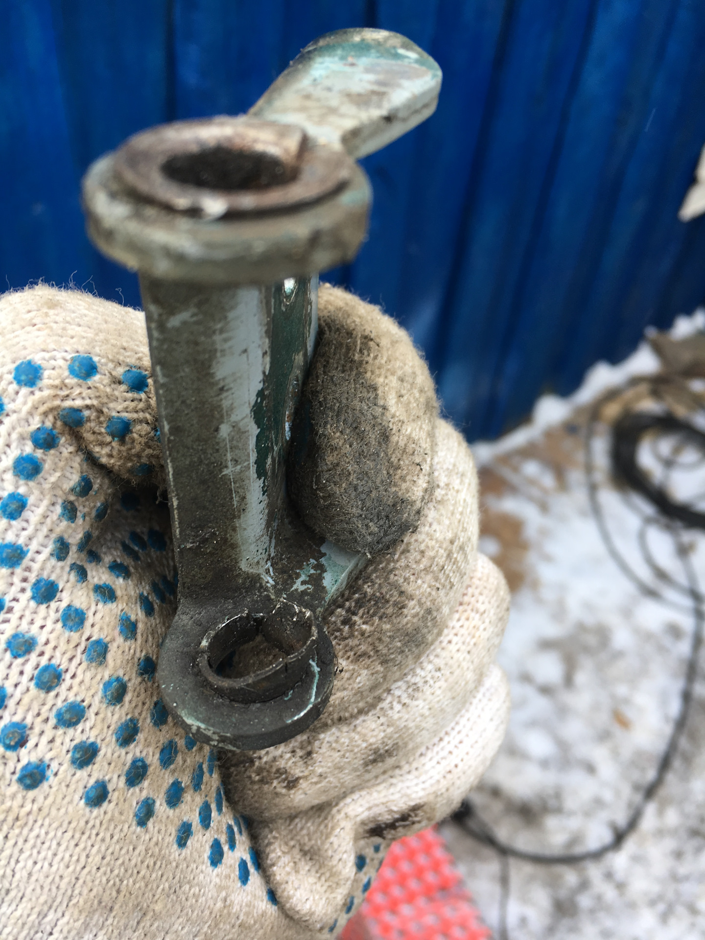

Болталась водительская дверь, все хуже и хуже, и пришла пора менять втулки. Хотя уже давно надо было их поменять))) Втулки прикупил ещё по осени в кол-ве 4 шт. Втулки брал в Авто25, забрал на тот момент последнии по цене 20р/шт, если память не изменяет. Конечно продаются и ремкомплект 1200 на обе двери, но я считаю цена слишком завышена, и по этому пошёл таким путём.
Погода наладилась, тепло и решил сегодня поехать сделать это б.ство.

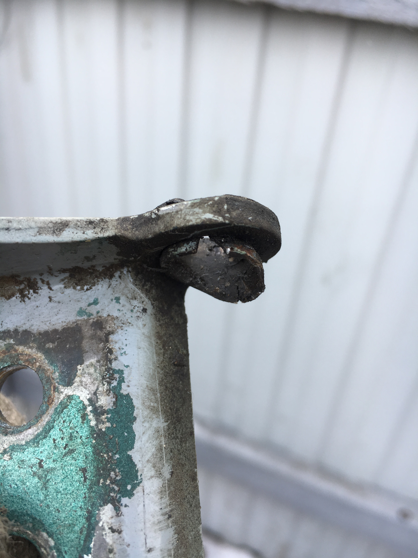

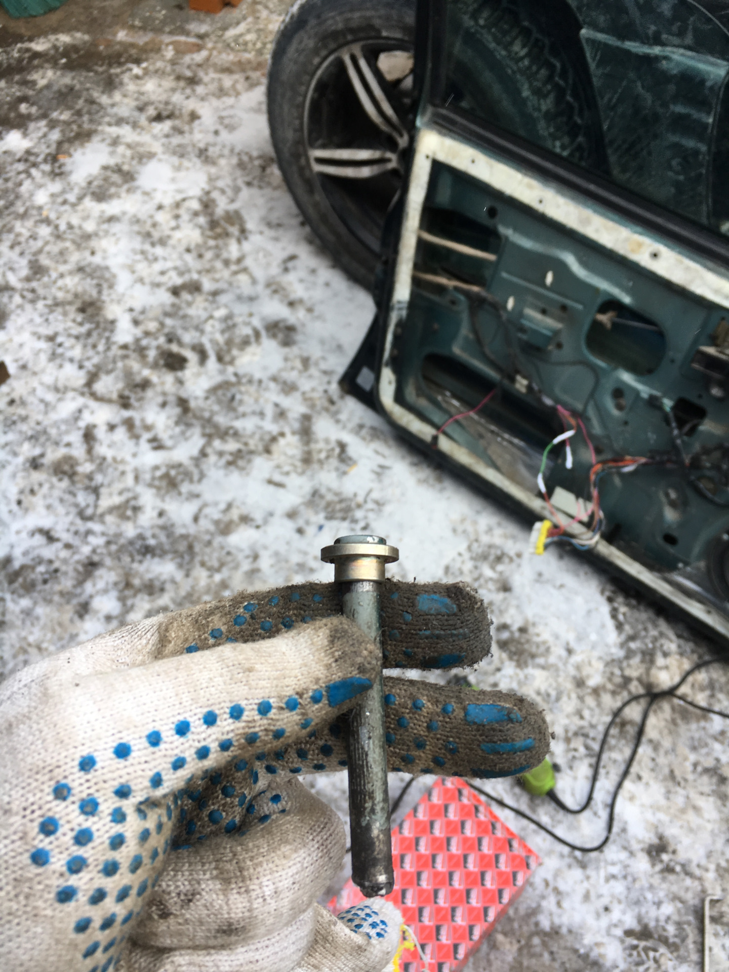

По времени на одну дверь ушло примерно час, и все готово!)) Верхнюю часть стачил гравером, выбил штифт, поставил новые втулки, т.к они толще тоже немного сточил, и все встало без проблем. Теперь дверь не гуляет, а сидит как вкопанная)))

Маламут, разноглазый — класс)). Это получается, заменил втулки и всё окей-оби? А что с осью, оставил старую, без вальцовки?
И так — между прочим: Штифт
Штифт (от нем. Stift) — крепёжное изделие в виде цилиндрического или конического стержня, предназначенное для неподвижного соединения. Штифт плотно вставляется в отверстие, проходящее через обе детали…
Именно так)) все оки)) оставил без вальцовки, и так очень хорошо сидит, никуда не денется. Дверь как новая теперь))

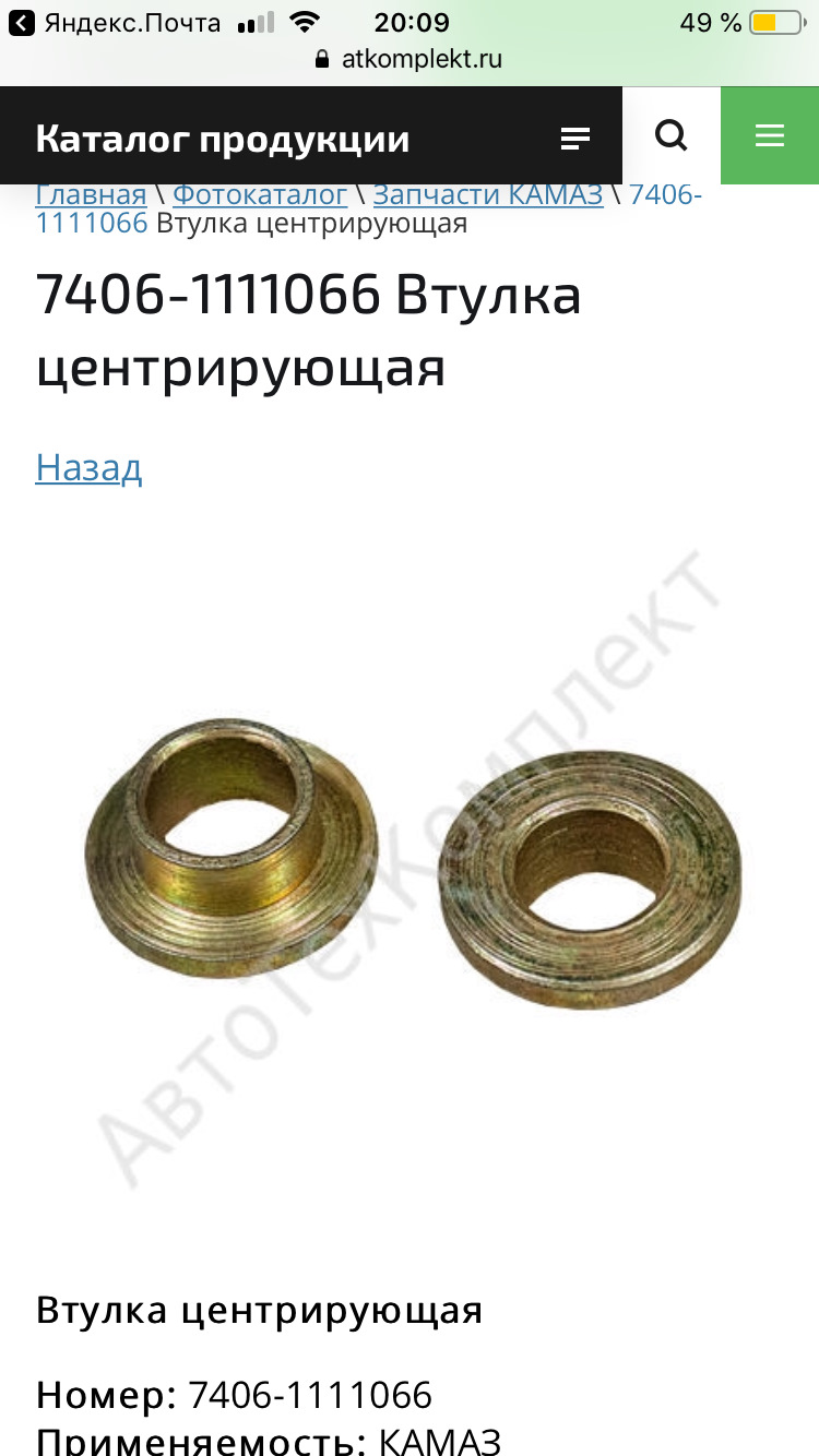

Ага, спасибо, буду знать про камаз. А то мой механик заказывал, из чугуна, да из Новгорода…, короче — .опа.

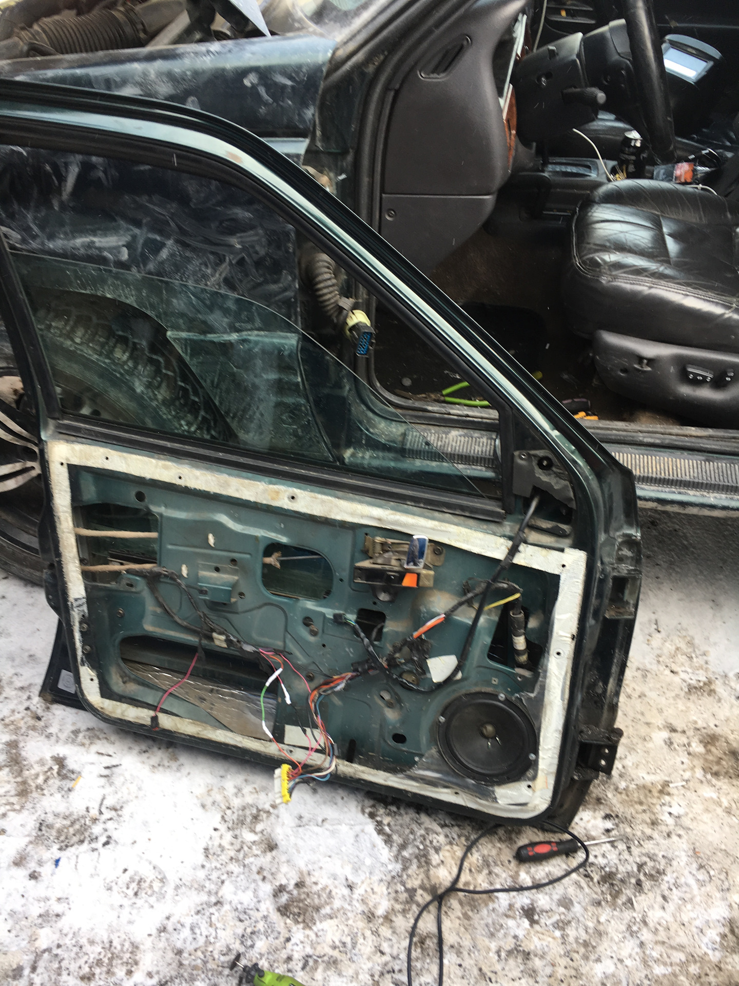

А в сборе фото почему нет?что ты вставил то туда?болт?
Стоит тот же штифт, что и стоял. А в сборе нет, потому что тел замёрз и выключился))
Не пойму а как ты его закрепил?
Штифт сидит очень плотно, на место его вбивал. Когда снимал, тоже выбивал. Никуда он там не денется
а зачем карты снимал?..
Шина отстегивается о у петель…
Карты я снимал по другой причине
На оськах износ большой был? С новыми втулками люфт имеется?
Люфта вообще нет
Мне кажется каждый старается как можно дальше отложить время разборки климата и ремонт провисших дверей)) Полезное дело, самому предстоит. От втулки требуется только диаметр подходящий? потому как в библии видел про вазовские еще на сколько помню
Про Вазовские не в курсе) камазовские втулки брал, какие то центральные хз от чего они)) но подходят в аккурат
артикул в памяти не остался случайно?))
Ой не, я их так покупал на глаз. Они на витрине лежали)) могу сказать одно, езжай в автомагазин по грузовикам, по легковым делать нечего. Едешь где запчасти камаз, говоришь «мне нужны втулки камазовские, центрирующие»
Вот такие, нашёл щас в нете
Понял спасибо! Короче ремкомплект покупать вообще смысла?)
Я думаю, что да. Пустая трата денег

Втулки из стали (не чугун или бронза).
Палец спиленный -как он фиксируется вообще?)))))
