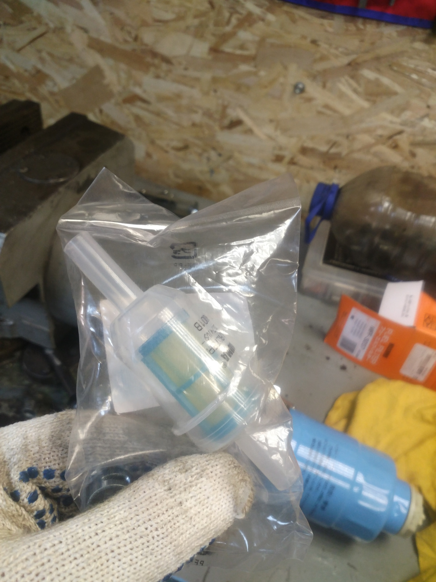

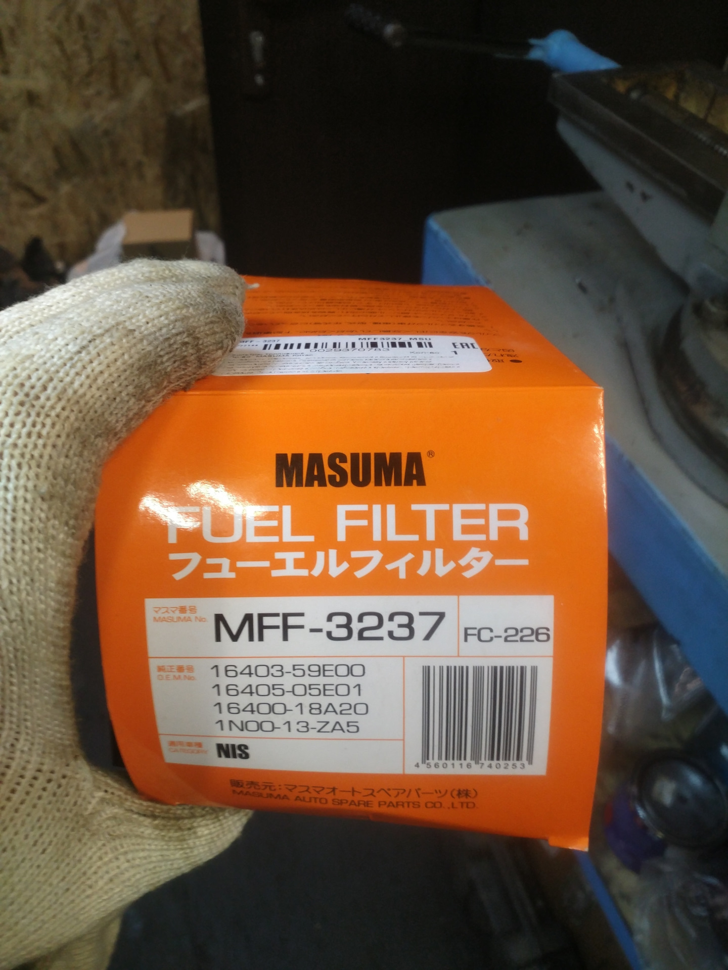

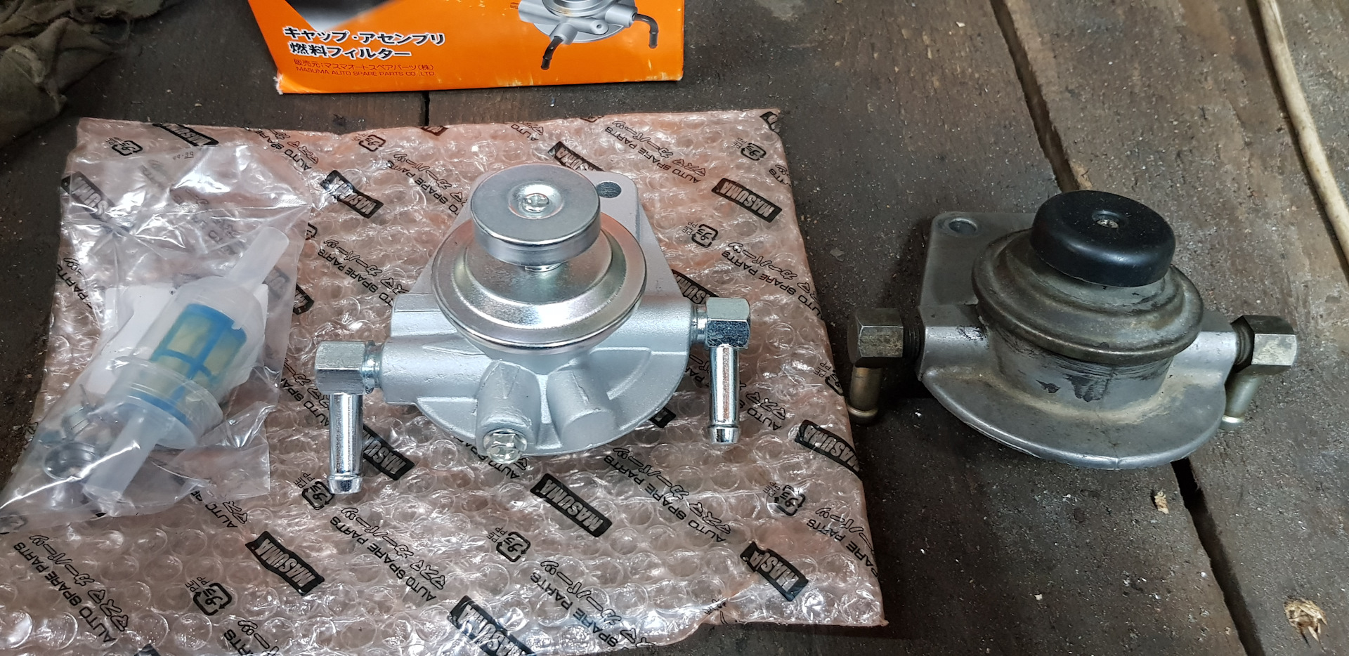

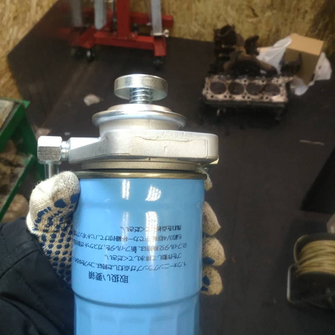

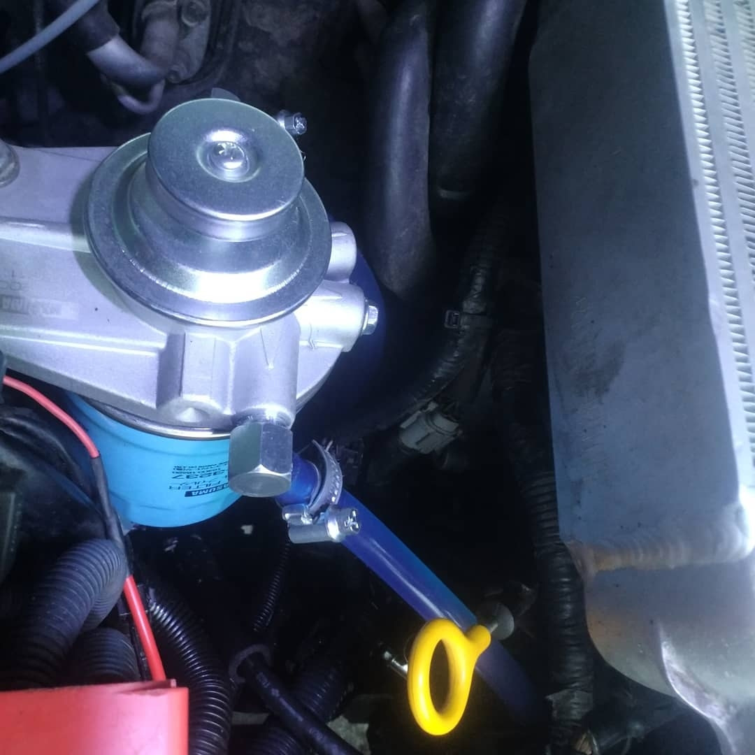

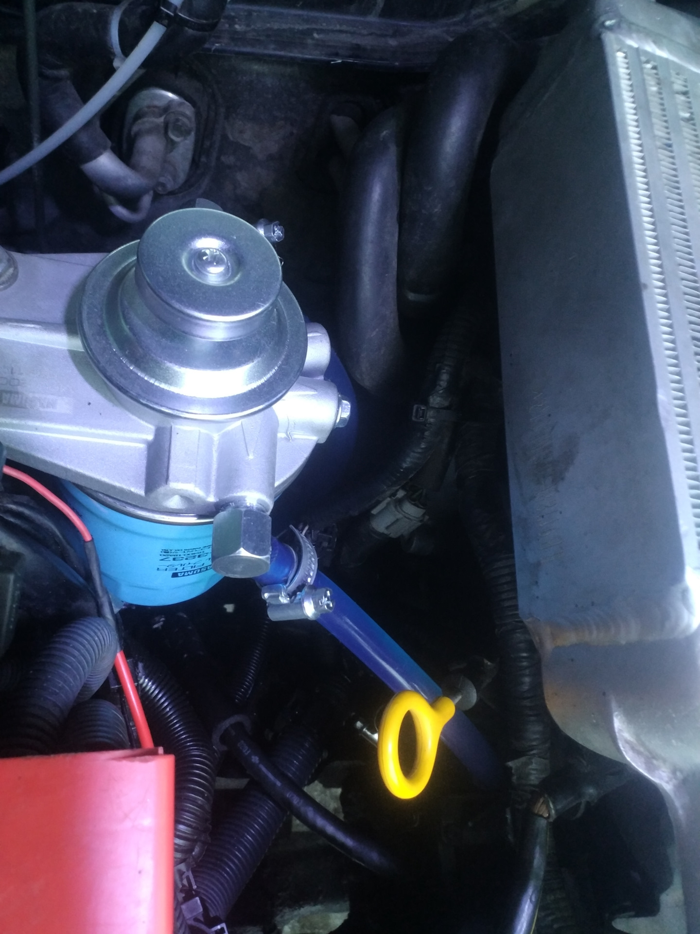

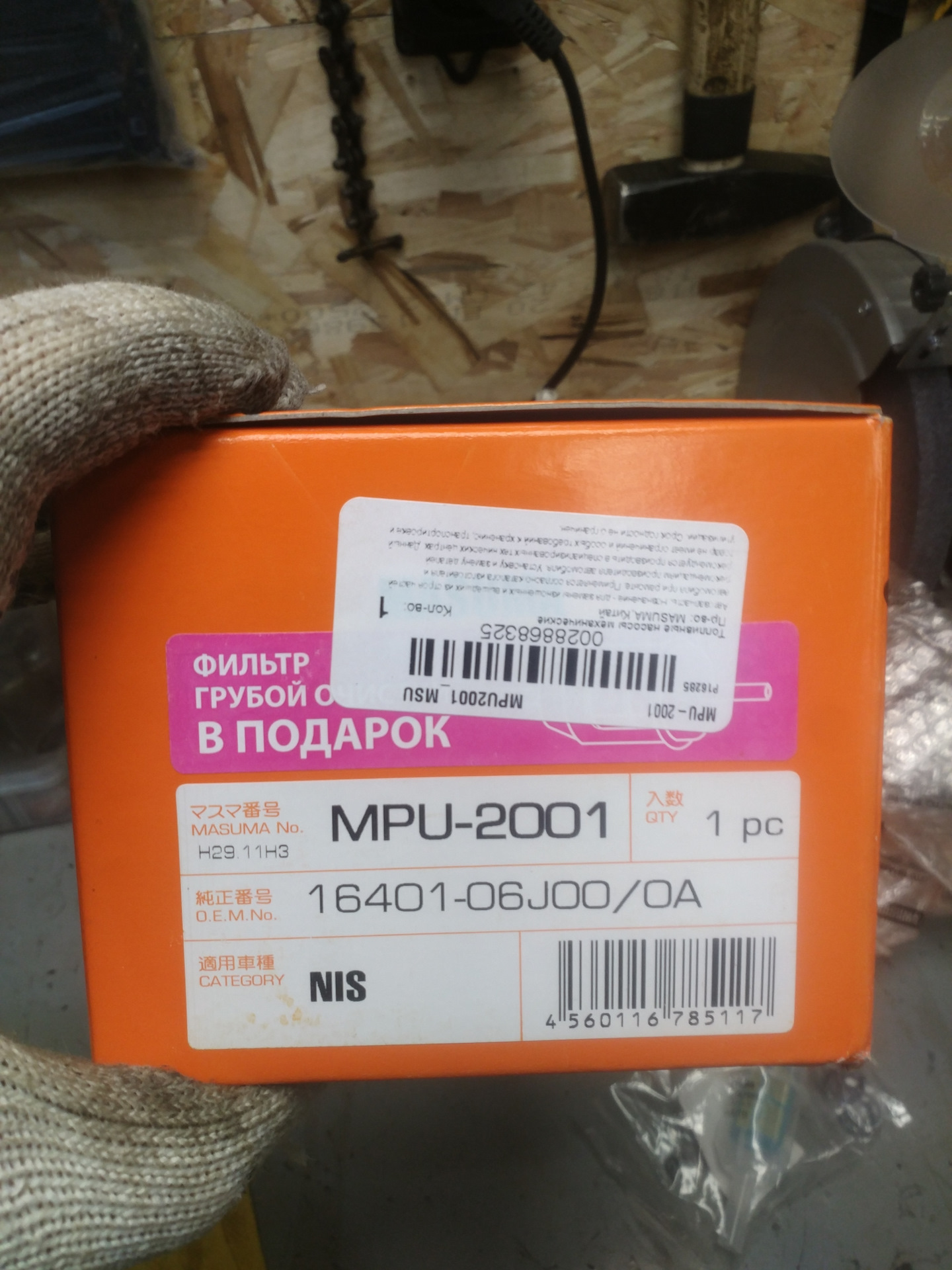

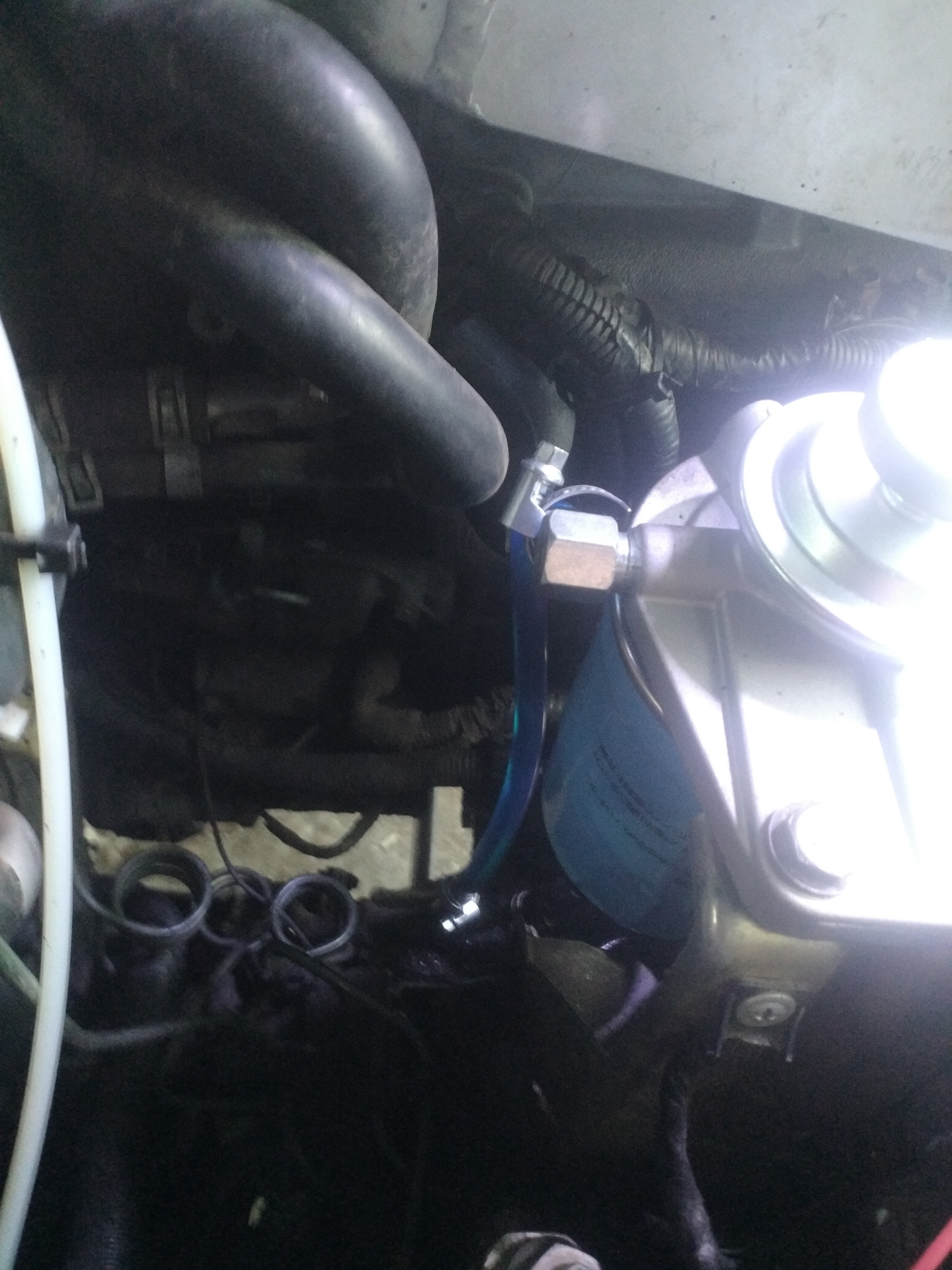

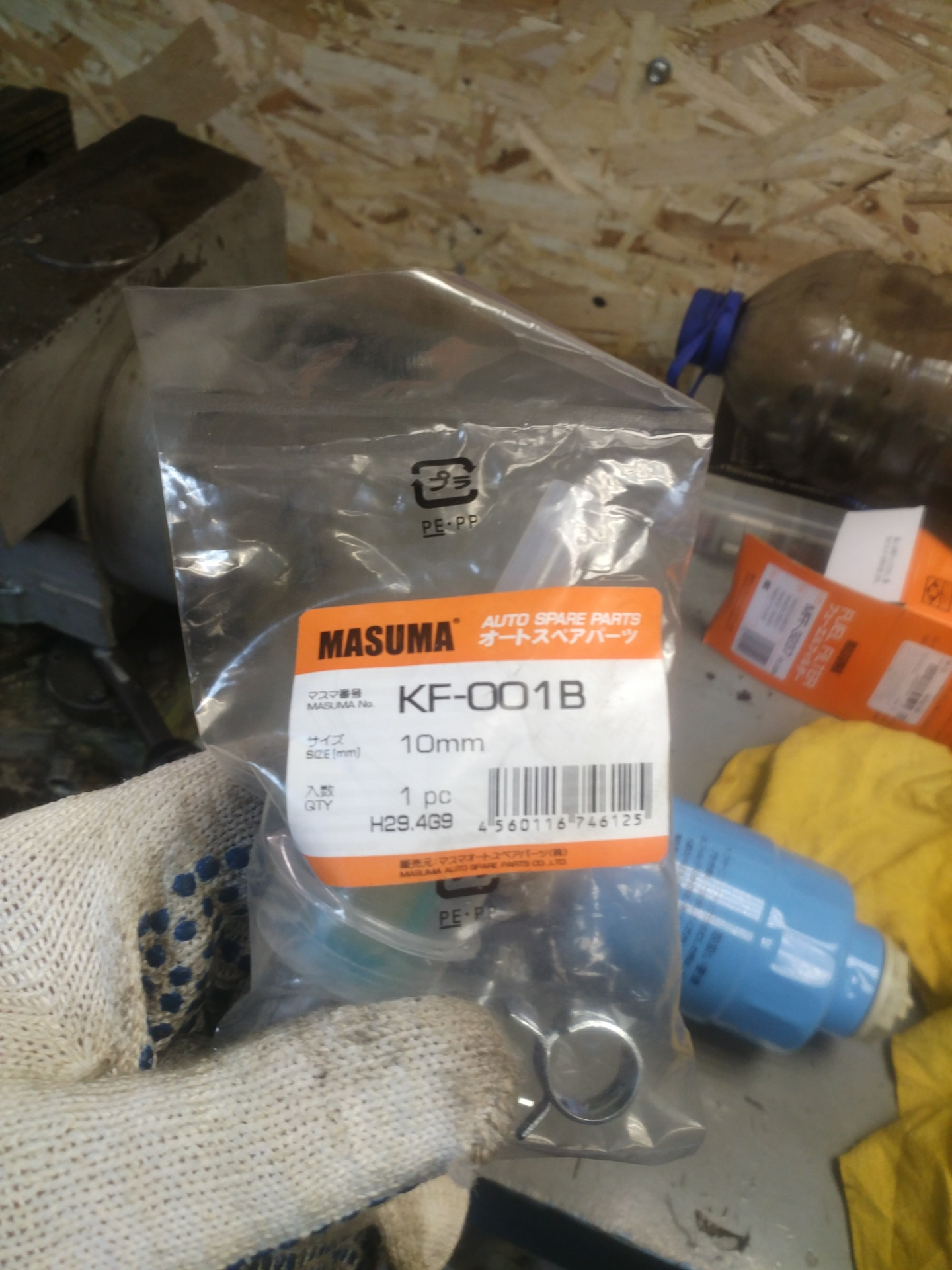

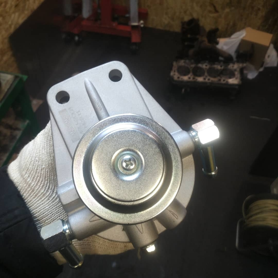

Выяснилось, что ручная помпа подкачки не работает. Прокачать вручную не представляется возможным. Решено купить не оригинал Масума за одно и фильтр, а так же заменил шланги на прозрачные для отслеживания воздуха в системе.
Запчасти на фото: MPU2001
Запчасти на фото: KF001B
Запчасти на фото: 0222222

шланги ДТ не разъест?
Тоже помянял свою помпу на masuma, начала завоздушивать систему.
Качает замечательно, маленький падарочный фильтрик пришлось выкинуть, дырявый был.

Фильтр masuma поменять бы побыстрее, в идеале man. Разница в цене не большая.

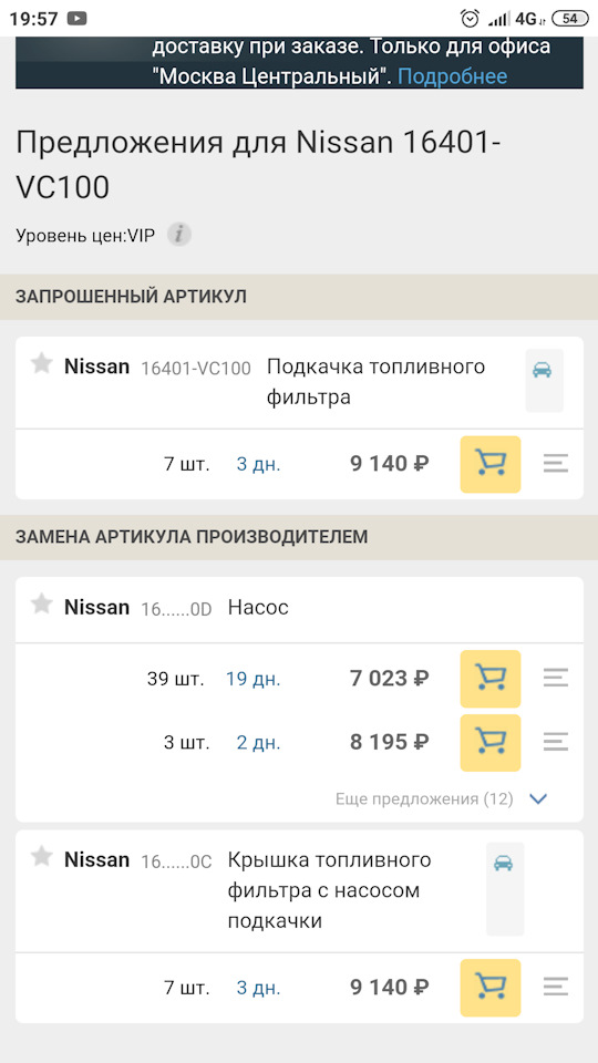

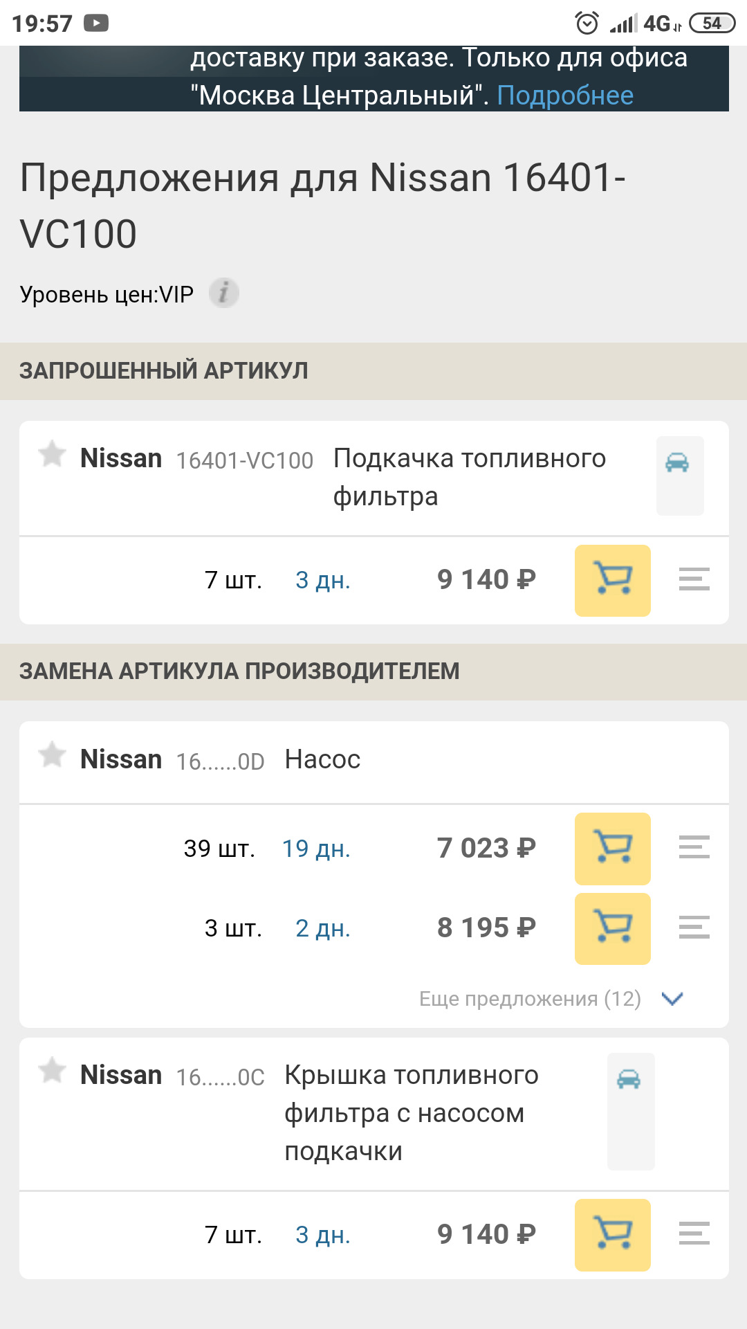

Скалько оригинал стоит?
Нормально) других не было заменителей, тоже хочу вернуть лягуху.
Я нашёл у кого то номер этой Масума. И продавали рядом с домом. Мне комплект + ремень приводной вышли в 2700 рублей

Аа вспомнил, номер нашел на сайте Patrol 61 . Там лежат номера аналогов
