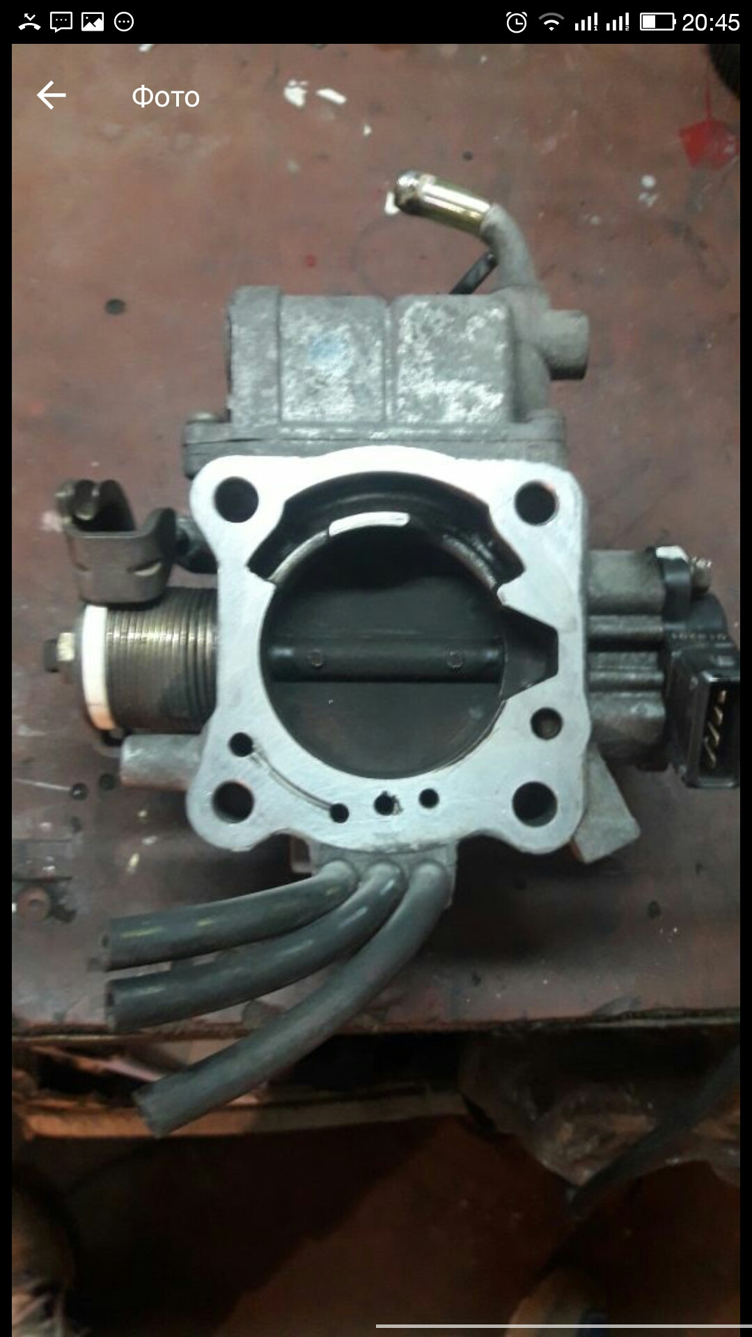

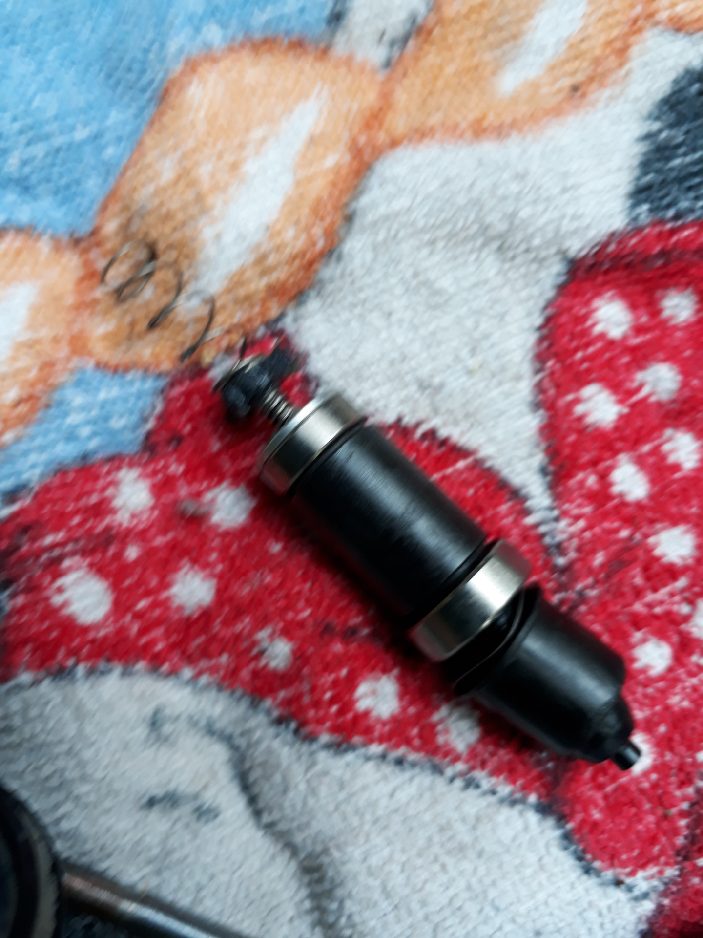

Доброго времини суток. Вот такая проблема с агрегатом. При запуске обороты прогревочные держатся на 1.5 потом падаюют постепенно. Когда доходит до 900 начинается трясти руль. Думаю что подушка не оригинал. Пото падают еще меньше до 800. Не знаю если этт норма. Когда включаю первую. Чуствую что тяга пропажает. Ощущение задержки в тяге. Но не всегда так. 3 4 5 нармально. Только на 1 и 2 проблемы. Хочу поменять фильтр воздушный. Может в нем?
Резко началось или перед этим что-то делали?
Прокладку поменял на крышке.
Почисти клапан холостого хода
Для прочистки достаточно его снять и брызнуть в обраку с вэдэшкой или еще что нужно? Я както давно его разбирал и смазывал.
Снять дроссель и вымыть все коналы с заслонкой.
Только датчик дроселя не откручивай его поселения придется по тестеру или через диогностику выставлять
После зборки запустить двигатель и дать ему работать на холостом ходу до включения вентилятора.
Так наши мицыки проходят одоптацию холостого хода
