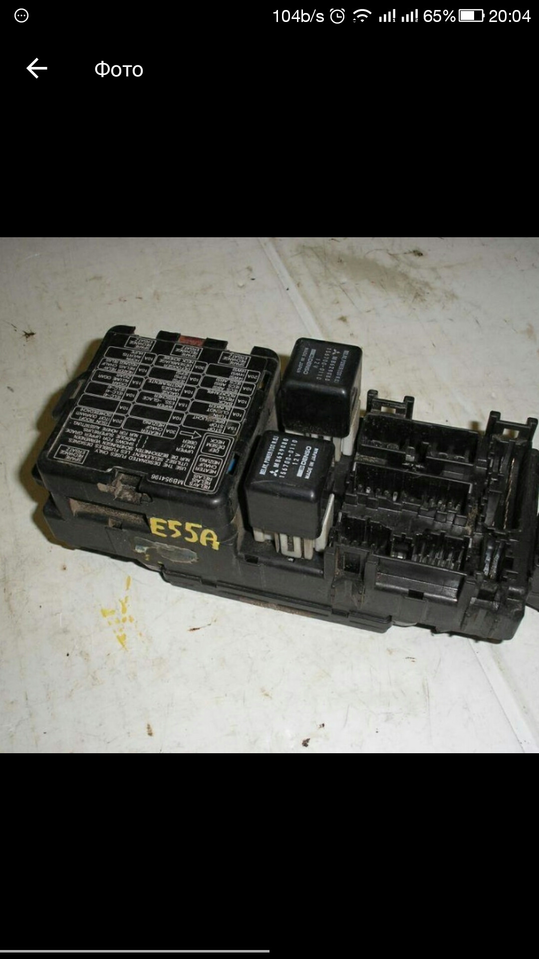

Кто знает где находится разъём под обд? Машина 2000 г
ОБД НЕТ
Есть старый 12пиновый мициковский разъем.
Внизу слева возле предохранителей
А можно переделать под обд? 😊
Нет.
Проблема в том, что у них разные программные коды или как-то так.
Можно через переходник но читает не корректно.

Проверял на себе.
Патифон на Андроиде даже через переходник послал нас с машиной в одну степь

Европеец с ОБД но мозги другие и непрограмируются, потому у них моторы 116л.с

Рядом с этим блоком весит
