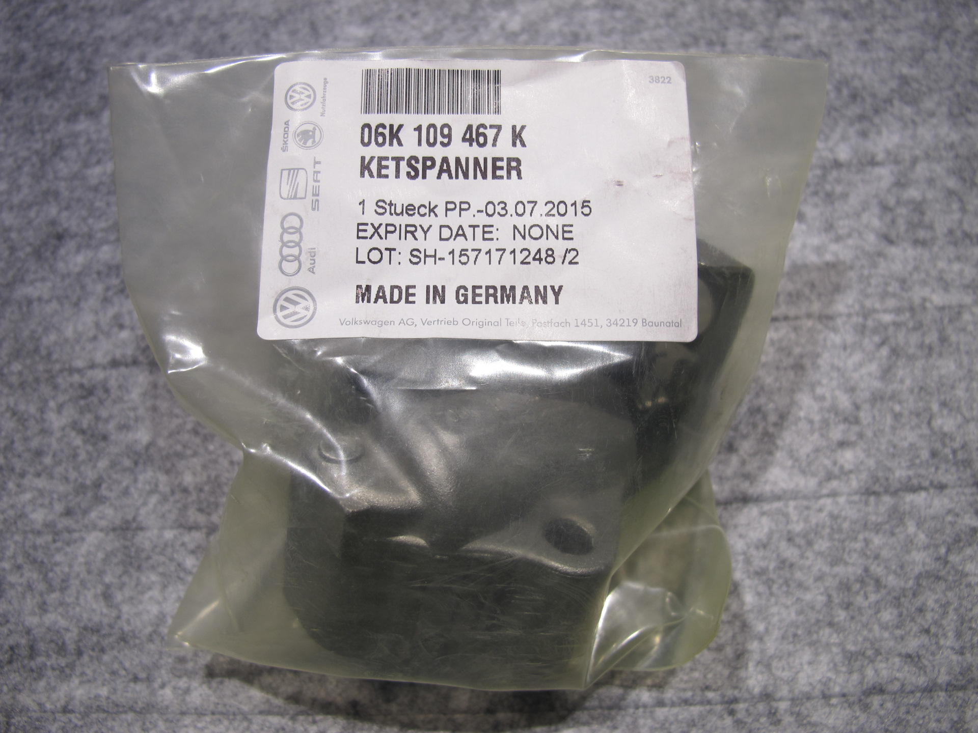

Заказал немного запчастей, забрал и решил посмотреть что же мы заказали…

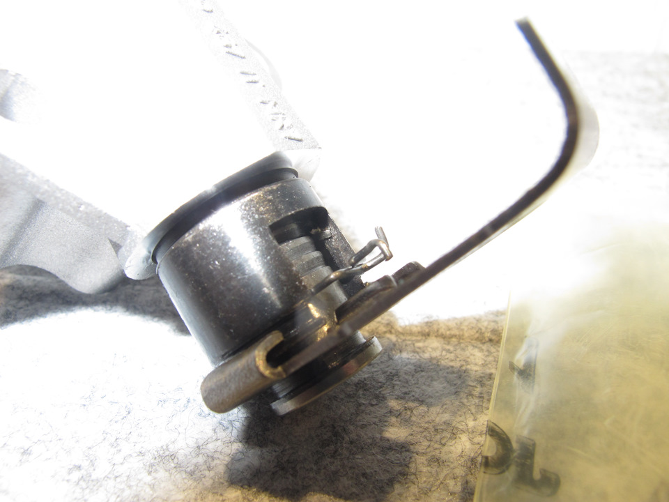

Натяжитель цепи ГРМ когда достал из пакетика, то обнаружил внутри стружку…
Сразу же написал suslikrus
В ответ получил следующее
3 марта в 20:33
Это не оригинал!
3 марта в 20:34
Сразу видно по фиксатору плунжера.
И тут понеслась изучать данную тему…

Сейчас лежит такой натяжитель, человек купил как оригинал, а по факту оказалась паль полнейшая. Я поставил считая новая запчасть, внешне нормальный вид, запустил двигатель, такой треск пошёл от фазовращателя и цепи что думал хана. Разобрал, все метки проверил, смутила эта запчасть, поставил старый и двигатель как часы. А в поддельном натяжитель когда разобрал его, внутренняя поверхность вся в заусенцах и главное нет даже отверстия для подачи масла в корпусе натяжителя, в цилиндрик даже масло не поступало, забыли наверное просверлить) натяжитель работал только подпором пружины. Спрашивается зачем делать такую подделку которая не то что долго не поработает из-за качества, а вообще по факту и минуты работать не сможет, чисто как муляж
натяжитель вернул без проблем, заказал другой, пришел то что нужно

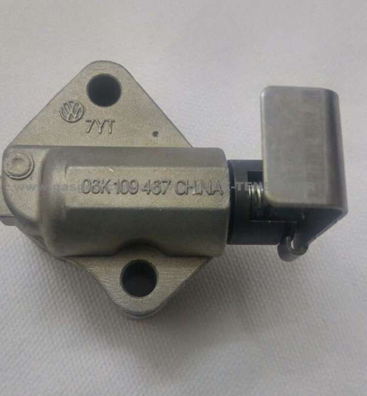

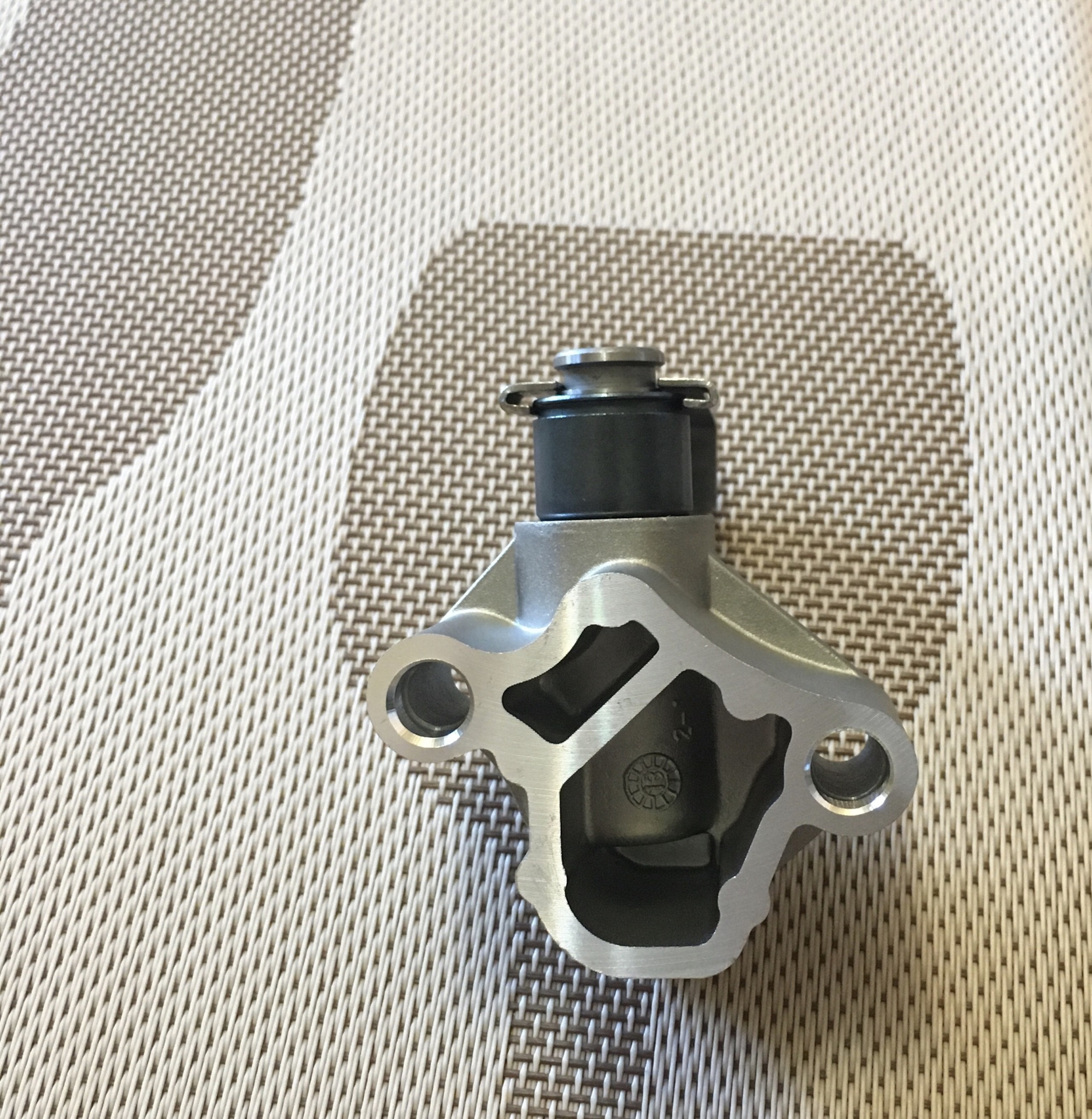

Заказал оригинал, пришло вот что ! Кто знает что это за маркировка такая КИТАЙСКАЯ. На вид качество отличное, упакован в фирменную коробку.
Как я понял на оригинале стопор усики должны быть на всю длинну, хотя этот возможно на китайский рынок шел, правду никто не скажет… С обратной стороны как он выглядит?
Скажу честно я бы не поставил его…
Mr34
Говно)) заклинит
Mr34
Оригинальный натяжитель от FAW-Volkswagen. Такой же и в их дилерском комплекте для азиатского рынка.
Это не подделка с чего бы вдруг. это MORSE он единственный производитель ориг. натяжителей) я точно такой же получаю от дилера…

Вот я сейчас тоже мучаюсь! Пришел мне натяжитель такой же как у автора, стопор не на всю длинну. Упаковка такая же — пакетик с желтоватым оттенком. Брать не стал, перезаказал. Хотя поставщики голову на отсечение дают что подделок у них нет. Все остальное что приходит вроде оригинал. Посмотрю что сейчас придет.
