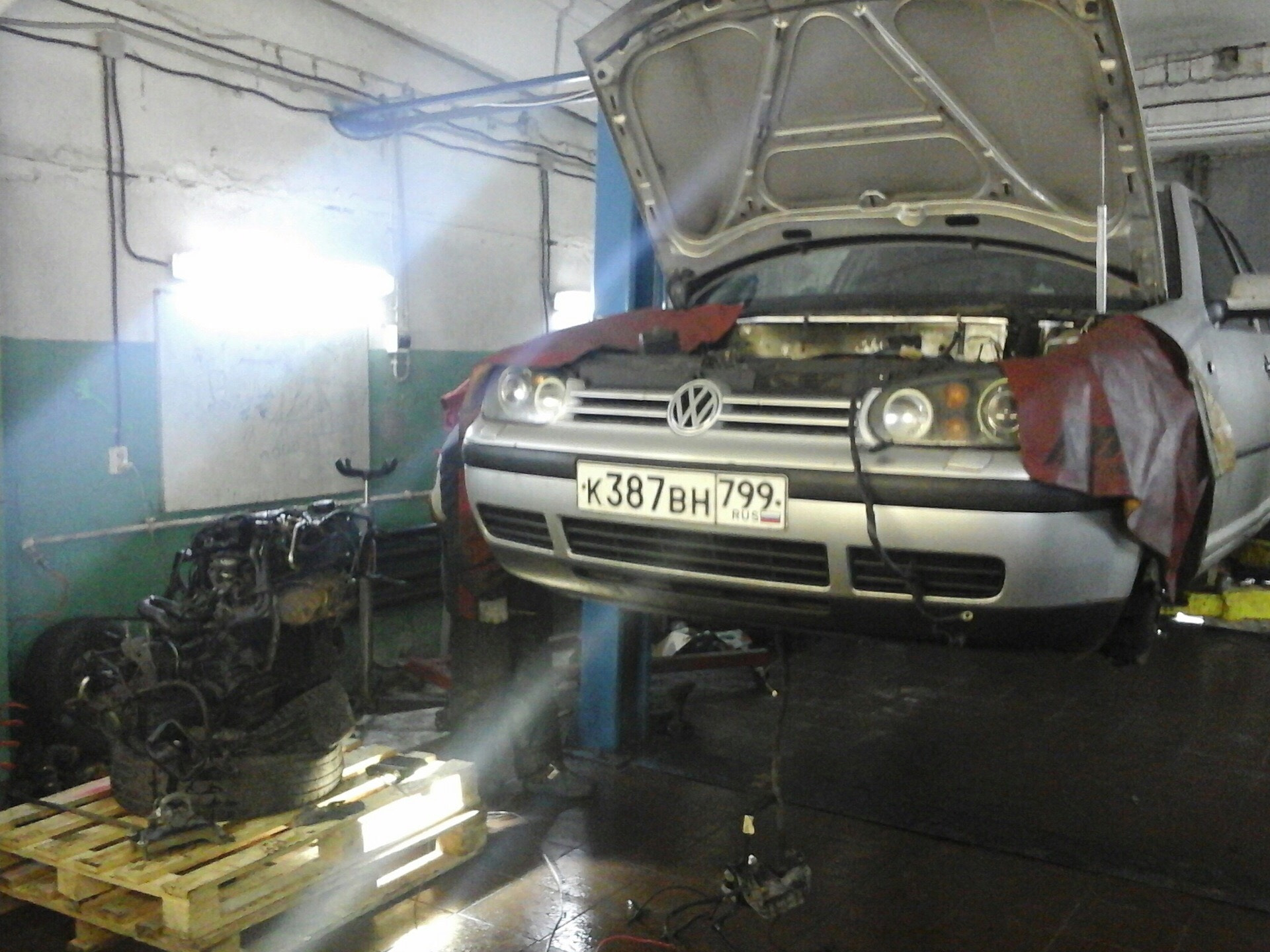

Так сложились обстоятельства, что у меня начала стремительно умирать коробка и срочно пришлось искать свап. Был найден комплект AUM на к04, чипованый на 230 сил. Договорился с человеком о свапе. У него в гольфе стоял этот мотор. Гольф он продавал. Но по документам у него был BFQ. Вобщем мы решились просто махнуться движками. Обо всем вроде договорились, заказал я расходники. И… За два дня до установленного времени этот человек мне пишет "Я не буду заниматься всей этой фигней". А договаривались мы то том, что именно он будет перекидывать оба двигателя. Я только арендую 2 подъемника в сервисе.

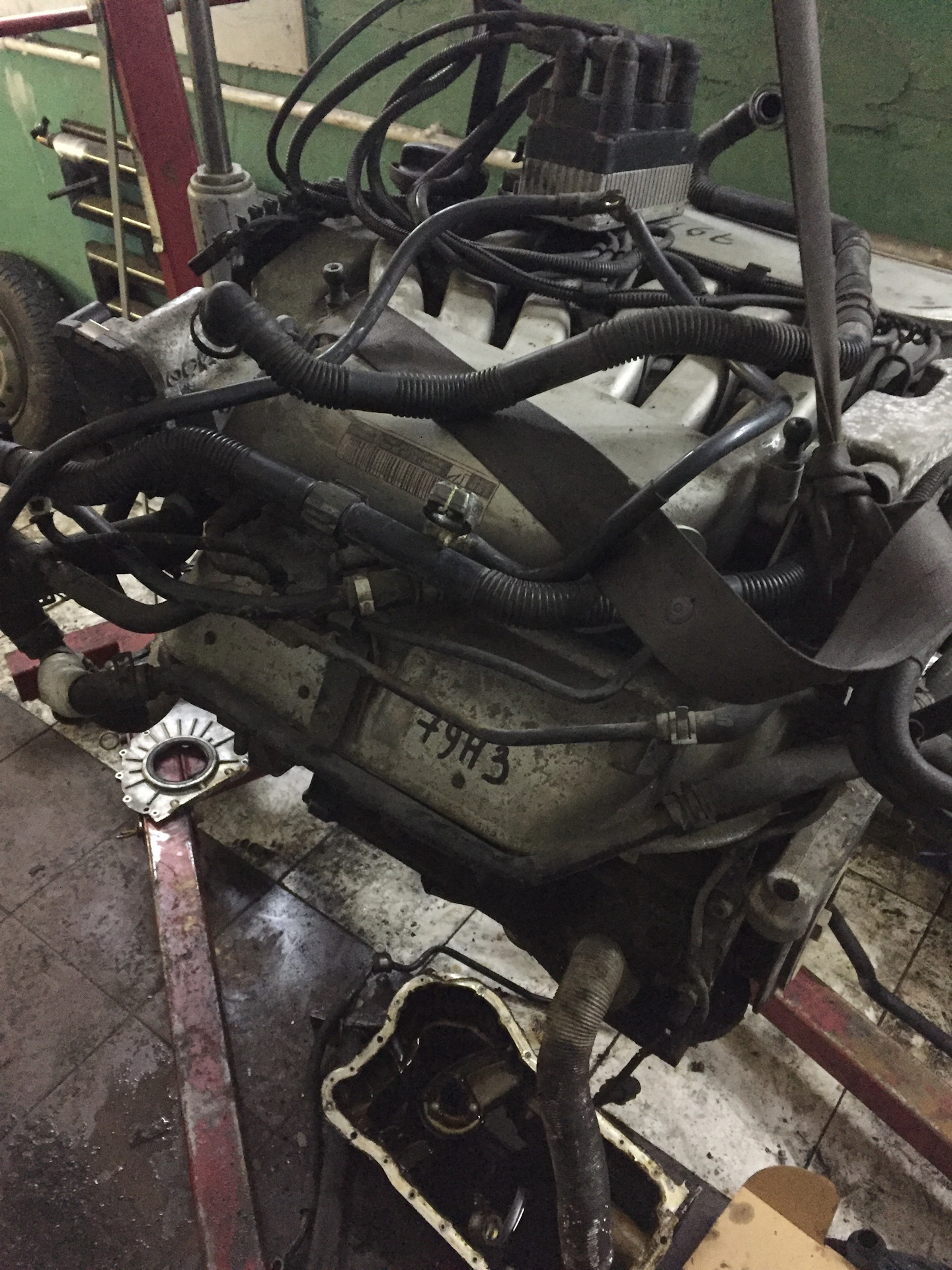

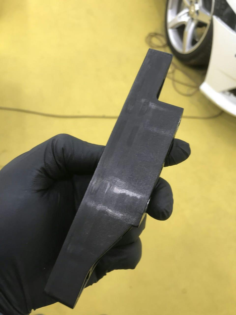

В итоге махнули все за неделю. Фактически вышло меньше, но как оказалось один из успокоителей цепи на мотора AUE вообще невозможно нигде заказать. Он был снят с производства еще в июле 16 года. Ответ официалов был примерно таков: "Плодитесь и размножайтесь как хотите".(Если кому вдруг интересно и заняться нечем — номер детали: 022109513А. Он устанавливается только на моторы 2.8 AUE, AXJ и AQP. На остальные моторы устанавливался успокоитель как на р32(может еще на 2.3 такой ставился, но это не точно.))
Мы уже собирались точить успокоитель из копролона, но Серега очень быстро нашел вариант поставить еще заводскую деталь. Деталь в почти новом состоянии сняли с убитого мотора в Туле.

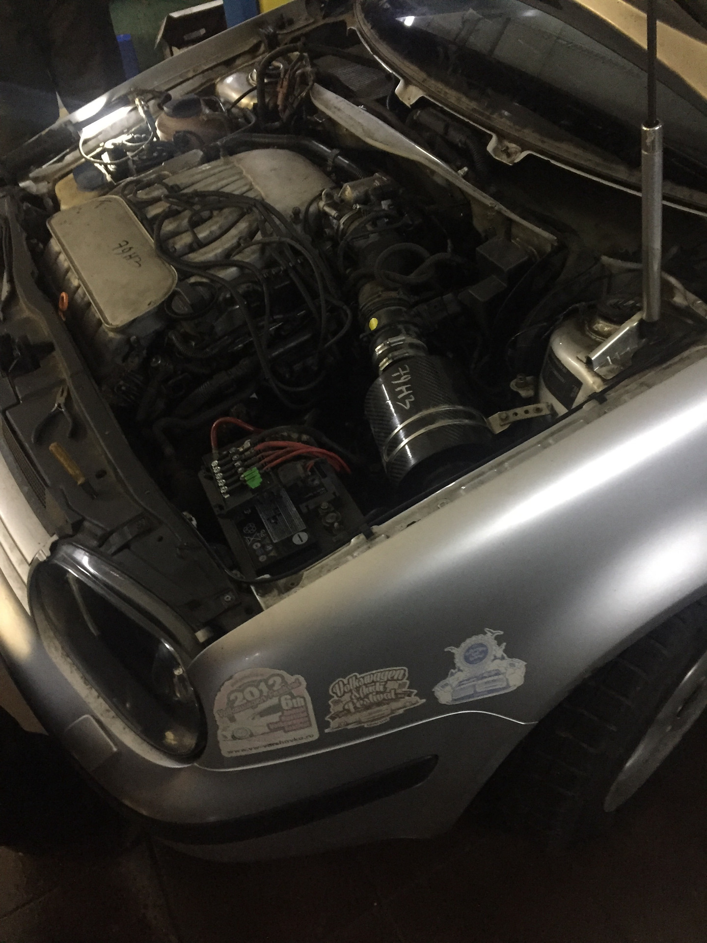

По свапу: были заменены все цепи, свечи, приводной ремень, прокладки, сальники и коплект сцепы, все жидкости, фильтра. На очереди еще наружний правый шрус и вв провода. В свап еще входил кастомный выхлоп, который парни сварили из всякого барахлишка, которое было в наличии. Фактически получился заводской. Очень удобно получается делать сервис вместе с разборкой.Так же порадовало то, что все барахло скинутое с машины осталось на реализацию на разборке. 30 тыр уже отбились за неделю.

Без неприятностей конечно не обошлось. После свапа просто пропала вся проводка в дверях(эсп, подогрев зеркал(регулировка на месте), подсветка). Но это все будем устранять уже в выходные, вместе со шрусом и проводами.

Если что есть из копралона успокоитель, не пригодился.

а нет ли чертежа? или может сам успокоитель еще валяется:?))
А вот не помню( буду дома через 10 дней, напомни — посмотрю
