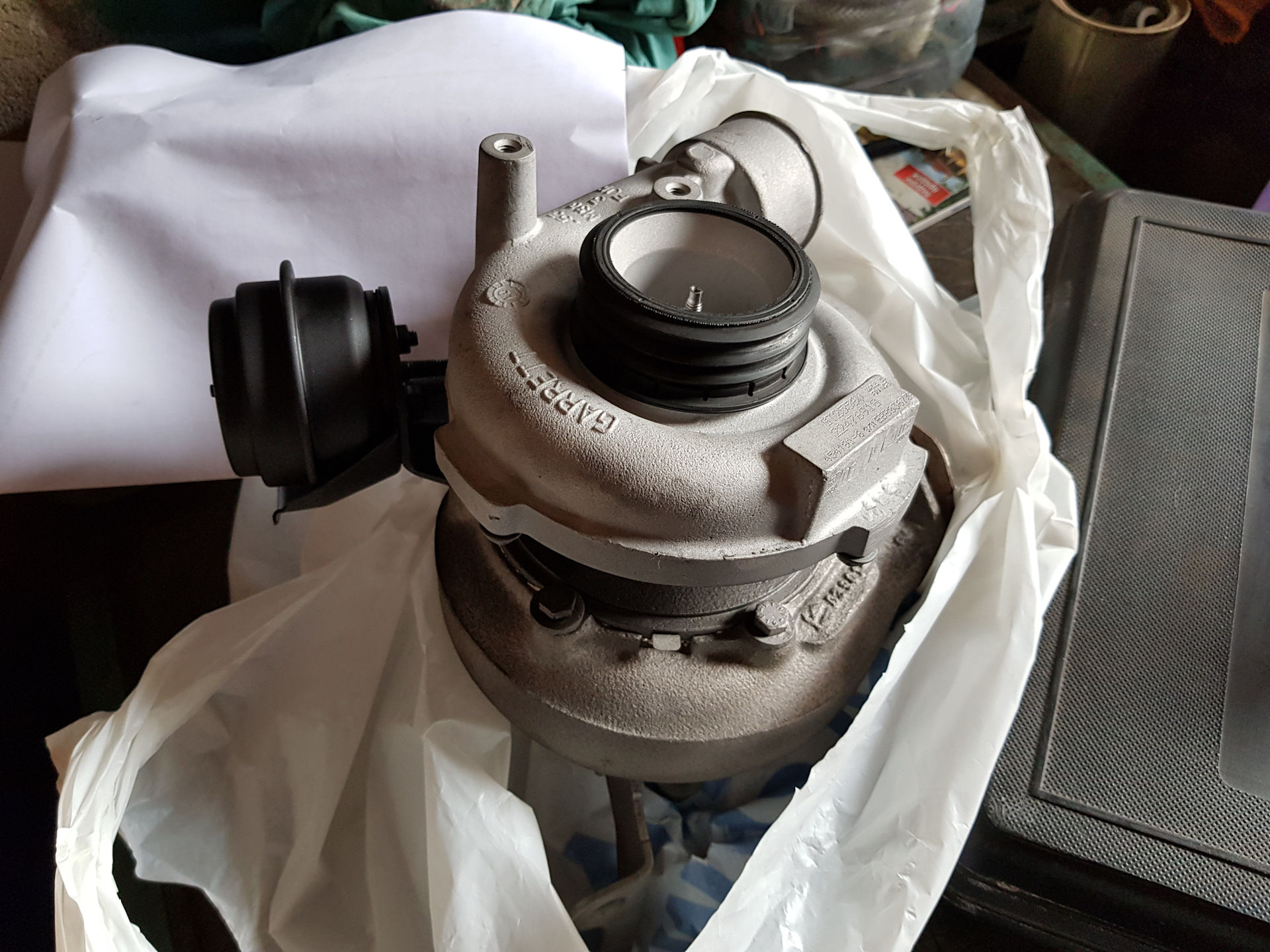

Итак, дабы не оставлять всё на потом или не кидаться когда машина заездит и это будет неудобно, решил отдать в ремонт улиточку, которая была на моторе при покупке. Стояла у меня на М57 турба Garrett GT2556V.
Внешне так и внутри не создавала впечатления коматозника, но все таки решил отдать хотя бы на диагностику, так как не понравился люфт вала на холодной части. А она уж и показала, что геометрия уже на последнем вздохе, имелся люфт вала упомянутый выше и очевидно был какой то косяк с актуатором, его заменили.
Как результат, новый актуатор, новая геометрия и от моей турбы осталась нагнетающая крыльчатка и корпус)) А возможно и сделали вид что все это было ни к черту лишь бы бабла срубить. Делал на Мастер Сервисе, по ул. Полевая. Рекомендовать к посещению не буду до тех пор, пока не удостоверюсь что турба работает исправно.
Вообще, внешне мне понравилось качество работ, но покажет только время.
В придачу, приятной плюшкой оказалось то, что отмыли и отпесочили все, включая чугунный выпускной коллектор. Для тех, кто захочет ставить M57 с BMW X5, обращайте внимание на сам коллектор, так как владельцы Иксов стараются переходить на чугунный коллектор от Е39, так как стоковый лопается.

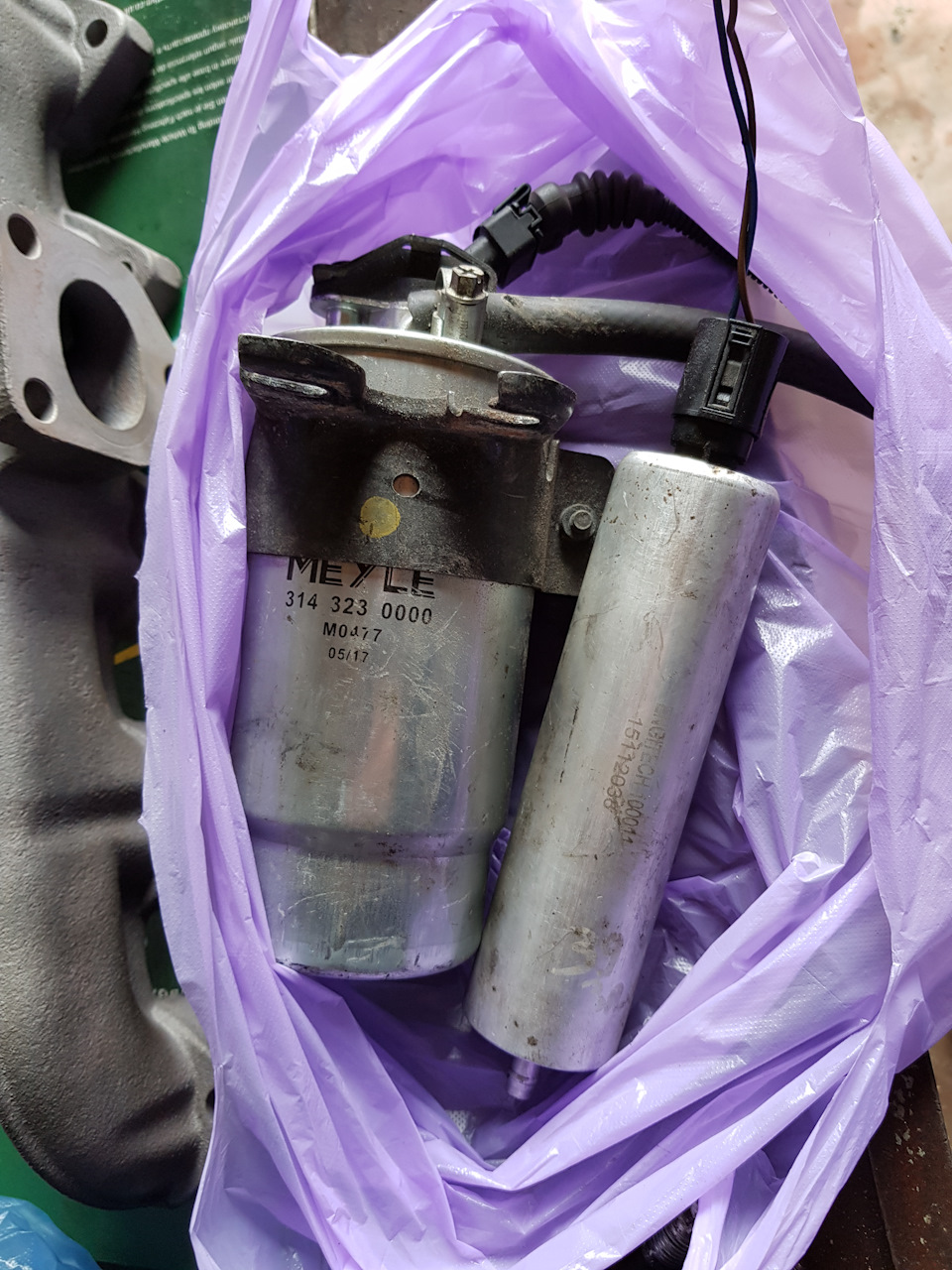

Ну и в завершении записи, мне была дана команда раздобыть магистральный насос и топливный фильтр с кассетой в которой, на сколько я понял, есть датчик давления. Была посещена разборочка и куплено необходимое барахлишко. Фильтр, естественно поставлю новый. Б/У фильтр взят чисто ради каталожника что бы заказать новый.
