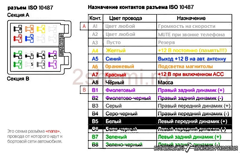

Всем добрый вечер.Кароче решил установить магнитофон на штатное место, но проводов не нашел а точнее какого они цвета. Когда разобрал увидел откусанные провода красный, серый, черный, синий с белой полосой.Красный и серый рабочие проверял вставив пред 22. И что это за
фишки. Вопрос за что отвечают? Подскажите пожалуйста буду благодарен)))

Летом выдирал колхозный пучок у магнитолы. Проложил как положено. Нужно найти три провода: толстый красно белый (слева на фото) — постоянный плюс через 22 предохранитель, тонкий красно коричневый (посередине) — плюс от замка зажигания, ну и толстый коричневый — минус. Эти провода в соответствующие места на ISO разъеме и будет счастье. Магнитола будет работать только при наличии ключа в замке и запитана через предохранитель в БРП, все как положено.

И по поводу серого провода он тоже + тоесть пред ставишь и ток идёт вопрос может ли это 2 +?
Серый провод — освещение. Я его подсоединил в разъем А6. Постоянно "+" на нем вряд ли будет. У вас он скручен с красным, возможно, причина в этом. ( vwts.ru/forum/index.php?showtopic=213831 )

По поводу фишек4 и 2 я понял обьясните назначения проводов которые я показал на фото и 1 фишку) По поводу проводов когда ставишь 22 пред на мафон они под напряжением а когда убираешь пред нету тока.Просто подскажите для чего эти провода все нужны
