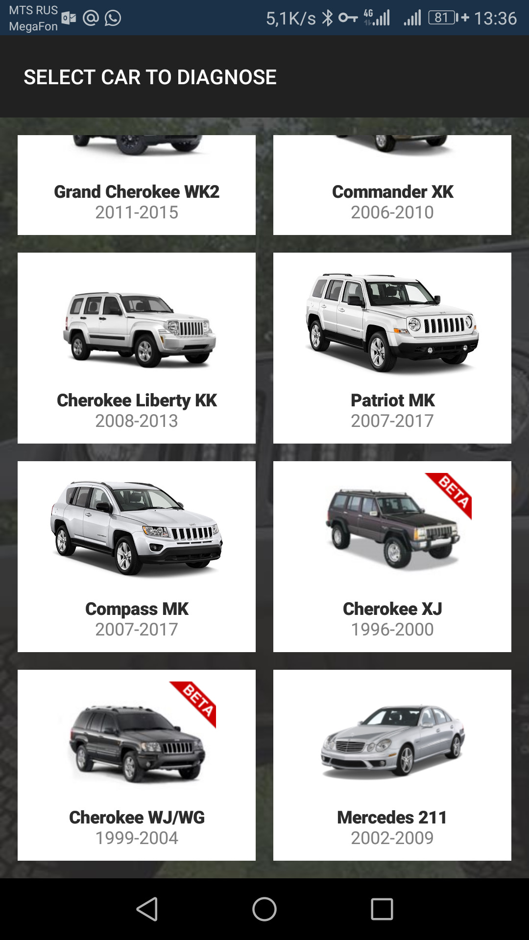

— OBD JSCAN (лицензия примерно 1400 рублей).
Плохо работает со старым ЕЛМ, а с новым просто шикарно. Видит ошибки, блоки, может диагностировать и активировать что-то. Позже разберем подробнее. Хотя тут уже есть отчеты по этой программе. С Play Market закачивать.

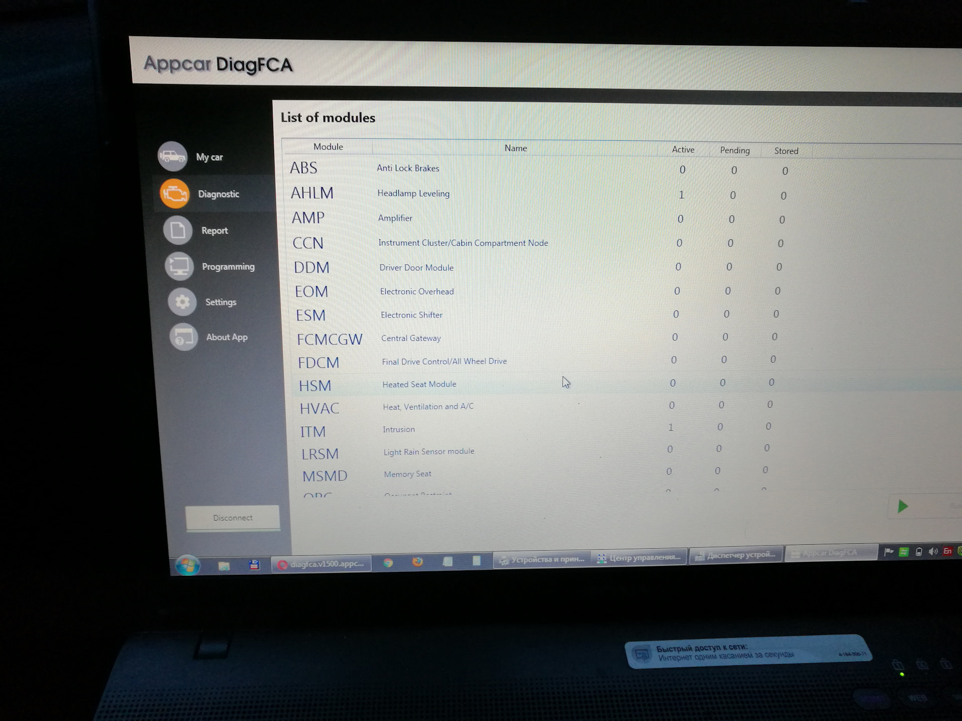

— Appcar DiagFCA (лицензия 49 долларов).
Отличная штука, в чем-то лучше Лаунча. Удобнее смотреть на мониторе, например ноутбука. Работает как с USB, так и с BT (это проверяю сейчас с новым свистком). Отчеты начинают потихоньку появляться, поэтому разберем ее тоже позже. Оплачивать и закачивать по ссылке.
Родная страница
Отчет 1
Отчет 2

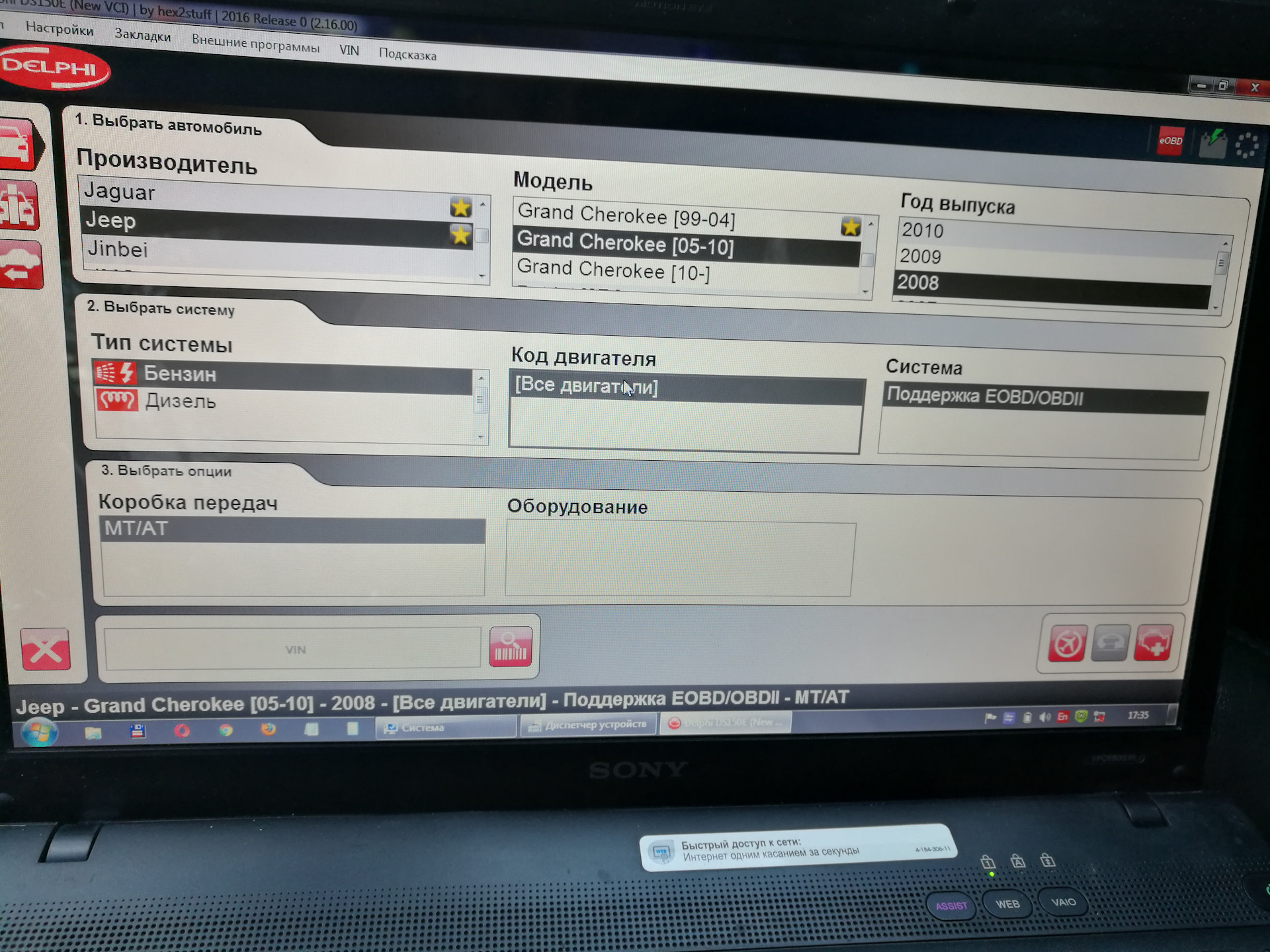

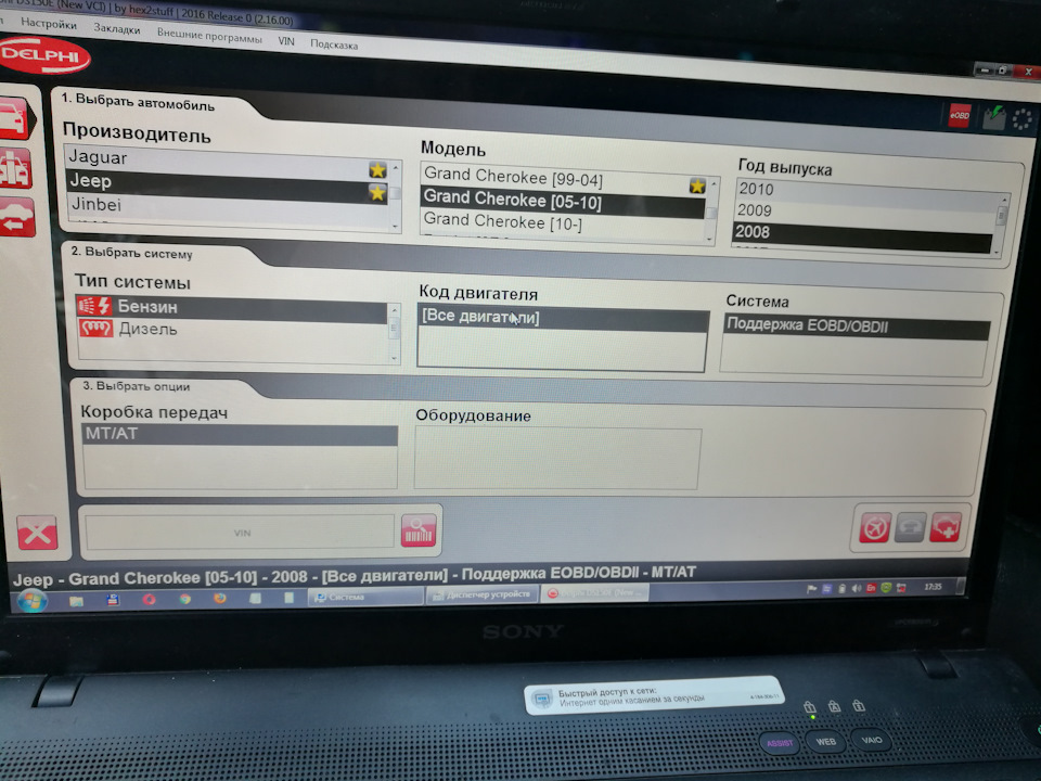

2. Устройства на базе Delphi DS150E
Пока нашел только на Windows. Сама программа для:
— Delphi, родная программа.
— WOW!, фирмы Вюрт.
Для нас подходит плохо, видит мало блоков, надо менять года у машины. Но вроде как можно выбрав мерседес определенного кузова войти в блок и прописать коды форсунок. Пока не проверял. Отчеты есть с видео и тут на сайте. Стоимость 2-3-4к рублей за прибор.

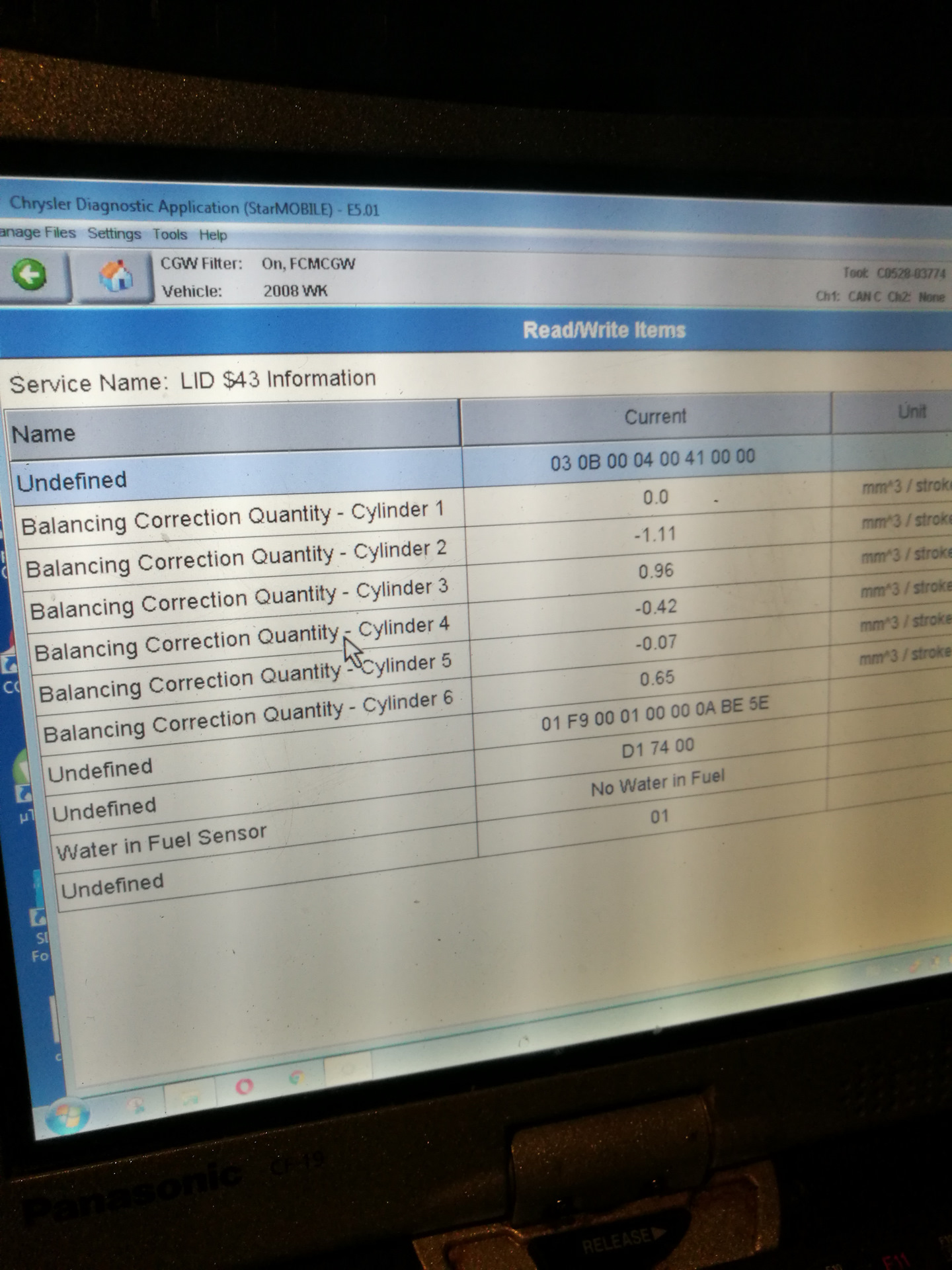

4. Устройства на базе StarScan (с экраном), StarMobile (CDA5), wiTECH, Miсropod VCI
Все требуют для полной диагностики ПК на Windows. Это удобнее и намного шире возможности, особенно СтарМобайла. С помощью Федора проясним тоже ситуацию с одним из приборов дилеров. Но чуть позже. Вроде как все эти приборы хотят IP и могут работать (не все конечно) по ЛВС и Wi-Fi. Стоимость дилерских сканеров и их сломанyых аналогов я думаю вы знаете, от 80 000 до 250 000 рублей. Перебор.
Отчет от Федора

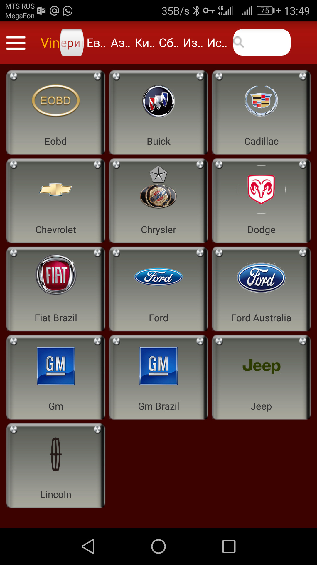

5. Аналог Лаунча (Launch)
Отчетов тут много уже. Работает на Android. Свистки Golo, iDiag, EasyDiad, и т.д. Может очень многое, удобно, всегда в кармане. Но последний год цена возрасла с 5 000 до 18 000 рублей в среднем. Причем последние новые версии свистков (3.0 версия) плохо идут на "отлом", и сам лаунч прикрыл лавочку халявной диагностики. Программу привязывают X-321 PRO3.
Отчет от Федора

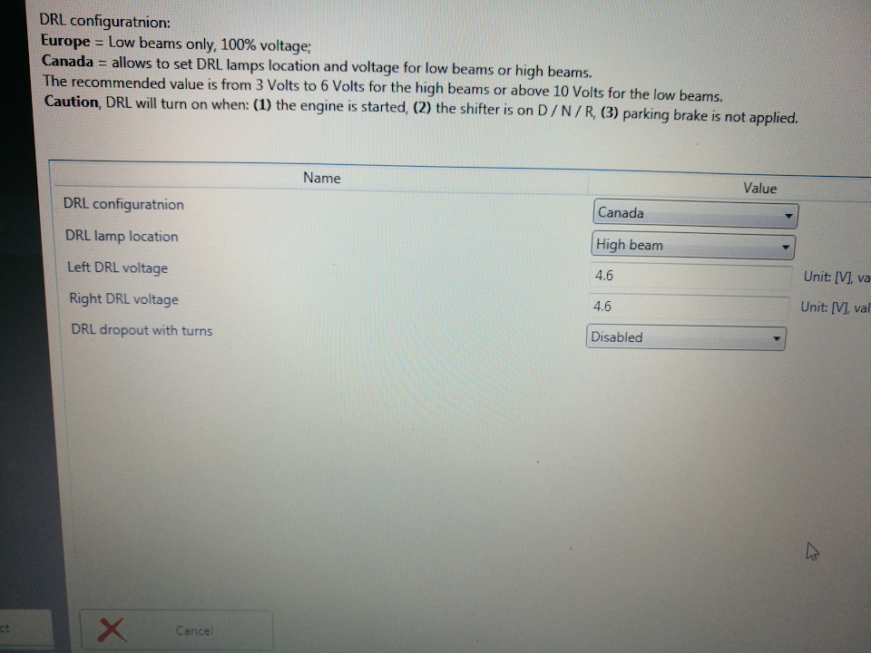

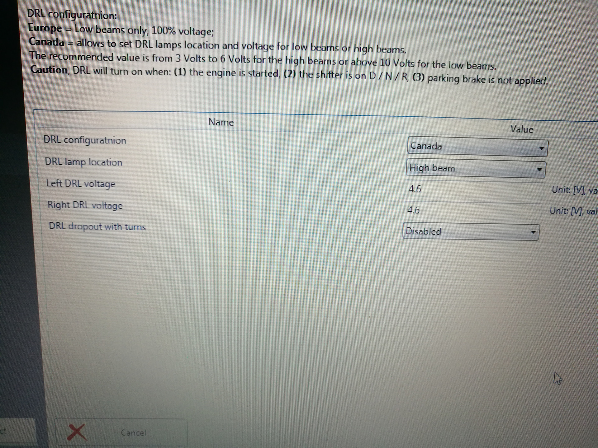

Ну например, при программировании ДХО (DRL) мы с помощью DiagFCA и StarMobile можем выставить напряжение на фарах, а в Launch нет такой возможности. Ну и т.д. про все интересное.

Спасибо. Там про 2.7, это виджей. Такая программа есть, но 3.0 она не видит к сожалению. Да и не покажет она больше чем я уже знаю про машину ))

В делфи пробуй выбрать год 2006 и выйдет больше блоков но я думаю до 2008 года был 16 а после 17 блок ну пробуй быть может даст прочитать
Да, только 2006 год и чуть больше блоков.

Вопросик — при программировании ДХО (DRL) мы с помощью DiagFCA и StarMobile можем выставить напряжение на фарах — что конкретно имеется ввиду? включение фар в пол накала? или можно регулировать как угодно?
Я так понял, что можно регулировать. Где то читал про это, т.е. можно например в четверть накала
надо покопаться будет на днях. в пол накала лаунчем точно включается, а вот прям регулировки вроде нет, но это не точно))
Я вот попробовал этот свет и отключил.
Ночью во дворах при разъезде с другим авто уже не получится погасить фары и не слепить.
Мне вот гораздо интереснее: выставление температуры электровентилятора…после установки термостата похолоднее, на 88°С…и на сколько там выставлять.
я честно вообще не понимаю этой функции)) нафига это надо. По температуре надо будет доизучать тему, это нужные изменения.
Я колпачек датчика света на торпеде просто покрасил изнутри, в итоге в режиме авто свет сам включается при запуске.
По температуре довольно нужный практический вопрос.
На картинке написано как и когда горит )))
С электро пока не разбирался — у меня его нет.
Долго выбирал вольтаж? 4.6
Нет )))
С Федей наугад ткнули ))
Прямо в вольтах выставляешь яркость.
У меня дальние чуть слепили днем, иногда моргали, я в ответ )))
А сейчас чуть понизил и все отлично

По апкар диагфса-там за 50$ на один вин, а безлимит вроде подороже, хз сколько…или докупать потом
Там если нажать на стрелочку, выдаст 1,2,5 и анлим за 299 баксов )))

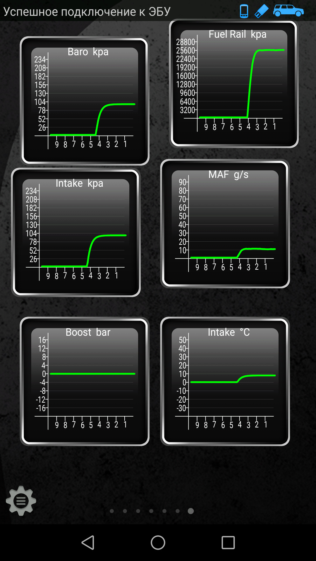

Качнул себе OBD2 harry ELM327 на андрюхе, раз попробовал чёт как то мутновасто, нада разбиратся, но вроде весь функционал пашет, есть про версия за лавэ, думаю попробовать, канечно эта приблуда не Diablo sport😊, но ошибки поудалять можно…
тут еще вопрос, что мерсодвижок неправильно по ошибкам часто читается… поэтому даже "Торк" не понимает многое
Есть такое, дизеля специальночитаемы))
а Launch на 3 место попал только из-за цены? если так, то как минимум не честно, надо в первую очередь сравнивать функционал, а цена явление конечно важное, но не главное. да и 20р. вполне нормальная цена для хорошего скана.
Касаемо конкретного джипа ланч имеет меньший функционал, чем первые 2 варианта диагностики
ну хз. кстати ланчем пробег в коробасе переписать можно?
Нет. Хотя возможно при инициализации блока он пробег из fcm возьмет. Не проверял…
можно, хотя на форумах пишут что нет и нужен дилерский скан. у себя неделю назад переписал. я это к тому и спросил, что из этого и складывается понимание о функционале. хотя возможно конечно я ошибаюсь, не очень силен в этом.
Если ты себе прописал пробег, то зачем меня спрашиваешь? Инициализировал блок, как я говорил?
По функционалу ланча у меня в бж есть большой пост.
спросил потому, что мне кажется, что функционал ланча сильно недооценен. Возможно все зависит от версии отлома, есть же и кривые, а есть и очень даже качественно собранные.
Мне кстати и чел, который давно с лицензионным ланчем работает говорил, что на джипе им пробег в коробасе не переписать. Но по итогу оказалось, что это не так. Просто получилась глупая ситуация)), приспичило мне поковыряться ланчем в блоках… на МКАДе… ночью)))

Appcar DiagFCA наверно прикуплю, цена все равно смешная, посмотрим что там есть))
Привет.
По appcar у них на сайте описание прям по блокам что читает.
Тож интересно.

Заменил форсунку, чем прописывать ? ))
Лаунчем наверно, читал что прописывают. Но это не точно)). Я не буду спорить конечно, т.к. сам не делал этого.
Appcar DiagFCA пропишет без проблем?
FCA пока не знаю, еще не мучал сильно, но Лаунч по отчетам Федора при прописании форсунки затирает нафиг все остальные и надо ехать на сервис )))
А вот дилерские приборы прописывают точно коды
