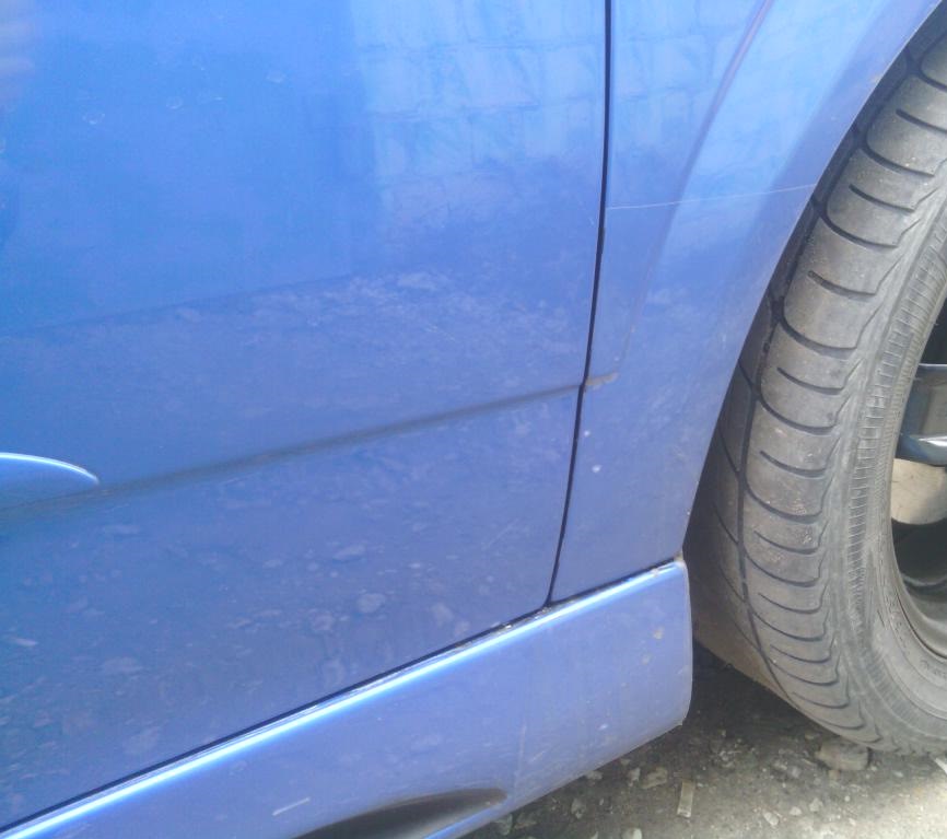

через месяц после покраски поклеил некоторые детали машины в бронь пленку. сложного ничего нет… обезжириваем, приклеиваем пленку (стараемся без воздуха, иначе отдираем и выгоняем его) переодически прогреваем всё феном, снимаем защитный слой пленки и готово. заранее вырезал пленку по размеру того места куда клеить, не хотелось резать ножом по кузову…

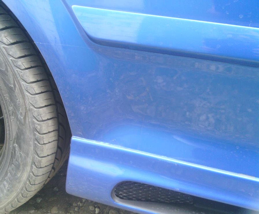

а вот и фотки тех мест где обычно появляются сколы или царапины
бампер поклеил весь, но кусками… сразу одним большим куском не получилось да ещё и одному…

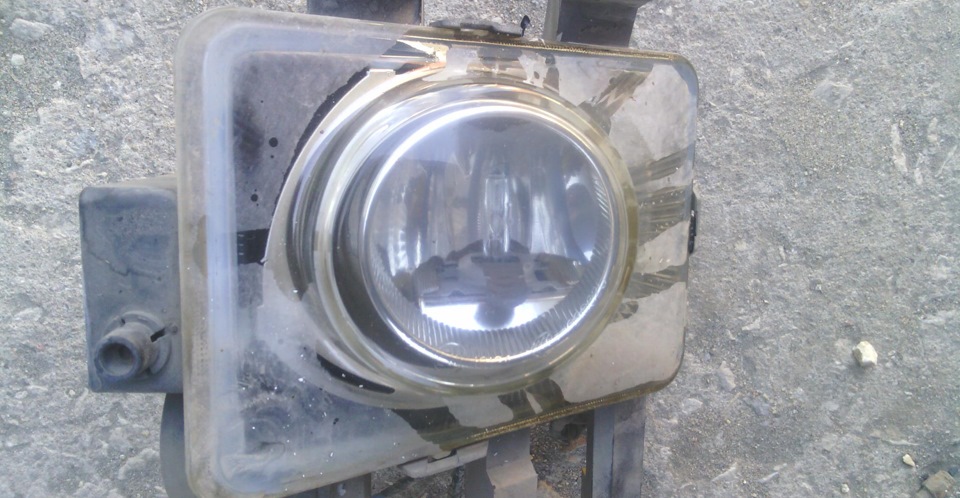

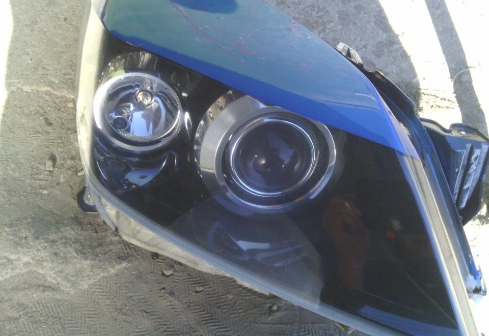

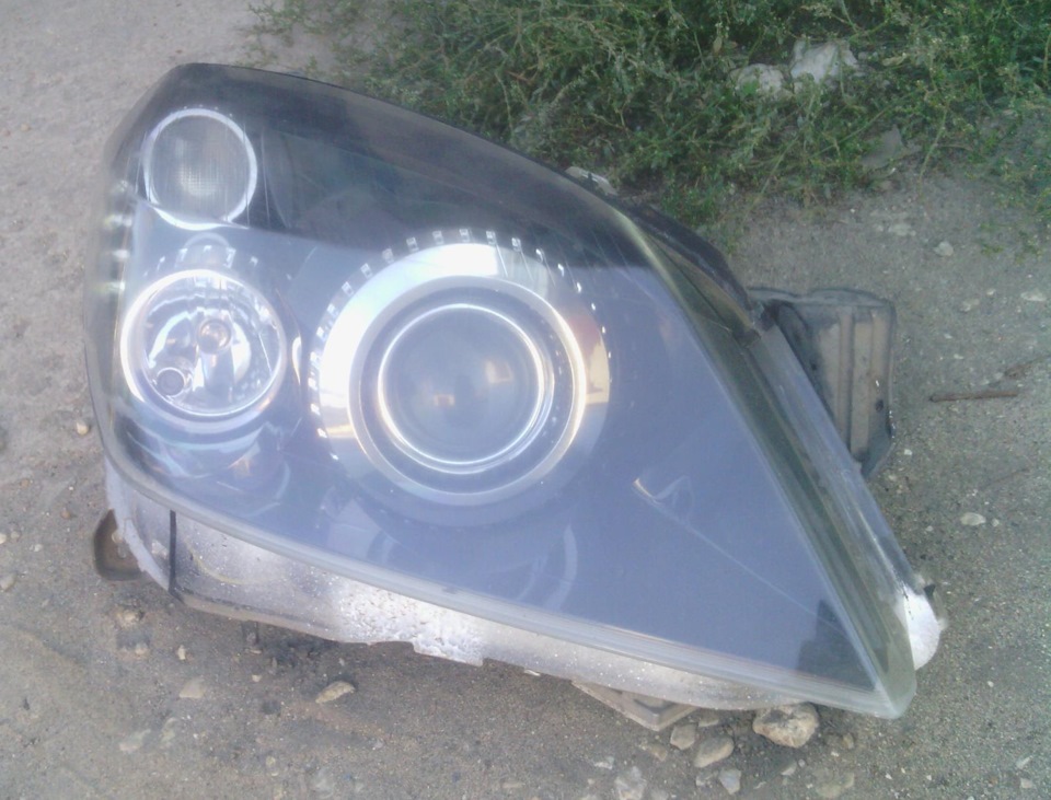

покрасил фары и птф обычным лаком, не стало видно ни сколов, ни царапин и свет стал лучше…
летом ещё их полирну, думаю ещё будут прозрачнее

реснички на фары АБС пластик или пленка?
Просто крашены на фаре
А что за лак использовал? Мне фары тоже нужно полирнуть, покрыть лаком и в бронь.
обычный лак для покраски, не из балончика. я в бронь не стал фары, пленка желтеет
Птф в таком же плачевном состоянии — сильно отпескоструенны. Просто пленкой затянул без полировки и все?
только лаком покрыл

Но ты учти, когда полирнешь, полировка может снять лак
она так же может снять с кузова… умею полировать))
Я не сомневаюсь. Но на фаре увидеть слой лака крайне сложно и поймешь ты это когда он перьями полетит. Так же не вижу смысла полировать лак, если уж можно опять лаком покрыть например. Надо было тогда уж отполировать сами фары, а после заклеить пленкой. Это было бы правильнее и рациональнее!
пленку надо часто менять, она мутнеет и желтеет
Пленка поддается полировке! Ну здесь как говорится на вкус и цвет, но как по мне, покрыть лаком а потом его снимать не слишком удачная идея в плане времени и сил! проще несколько раз по мере необходимости лаком покрыть, а у ж потом полировать, ну либо толстым слоем покрывать сразу!
а кто здесь говорит что собираюсь потом лак снимать? может ещё слоем покрою…пока только первый раз пробую…
на туманках мне кажется потечёт или потемнеет…они там греются хорошо
