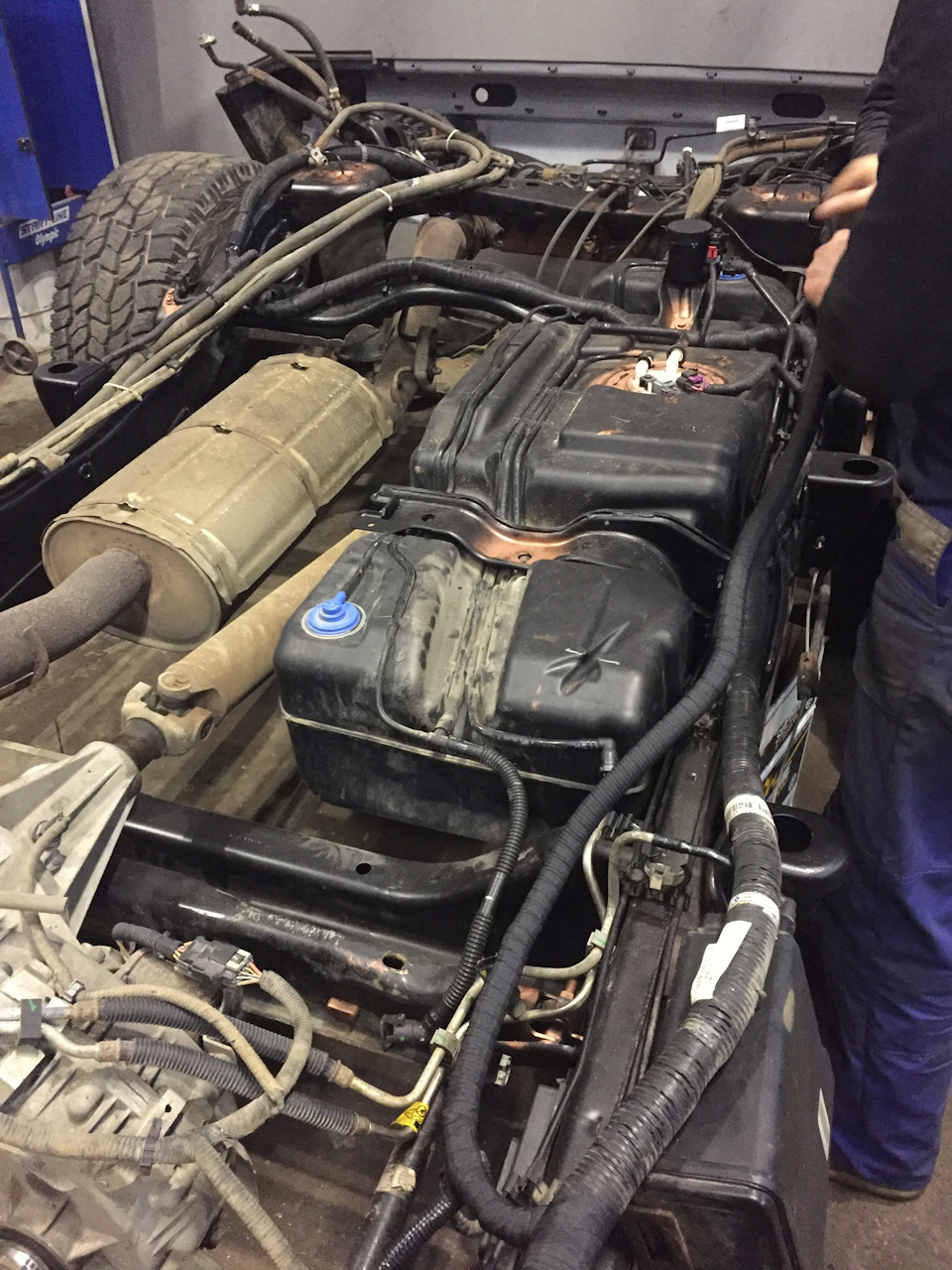

Контроллер бензонасоса у Н2 находится в очень странном месте. На раме. Под днищем. Хорошая лужа — и всё.
Было решено, пока удобно (можно и потом, но сейчас прям ну очень удобно) перенести контроллер в сухое место.

куда перенесли Контроллер бензонасоса? не понял по фото
Контроллер перенесли в нишу, где воздухозаборник пневмы — там где горловина заливная.

Там чисто и сухо. И удобно в дальнейшей эксплуатации, если что.
понял, тоже есть план покрасить раму
