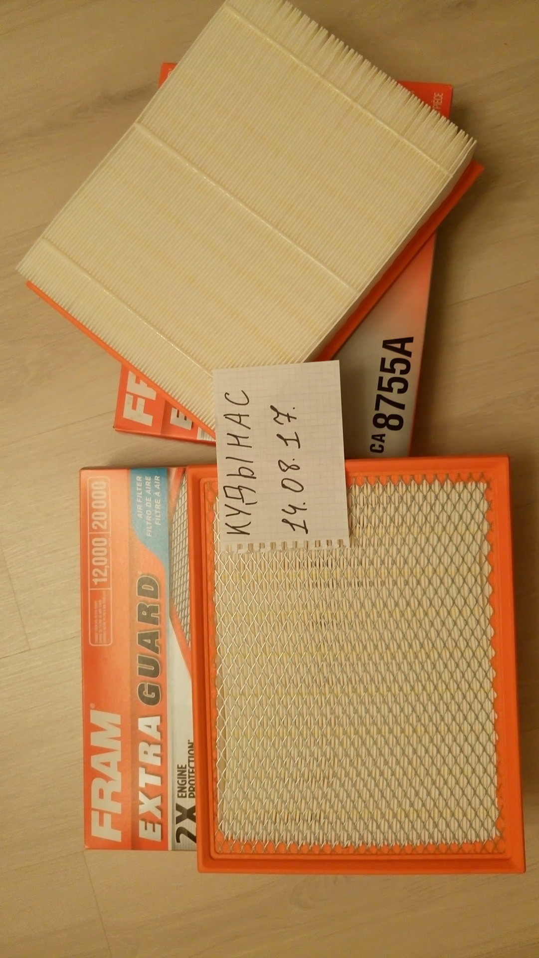

Фильтр воздушный Fram CA8755A (урвал за 900 руб, но сейчас их в наличии через логистов не вижу, только длительный заказ с ценой 2400 руб+)

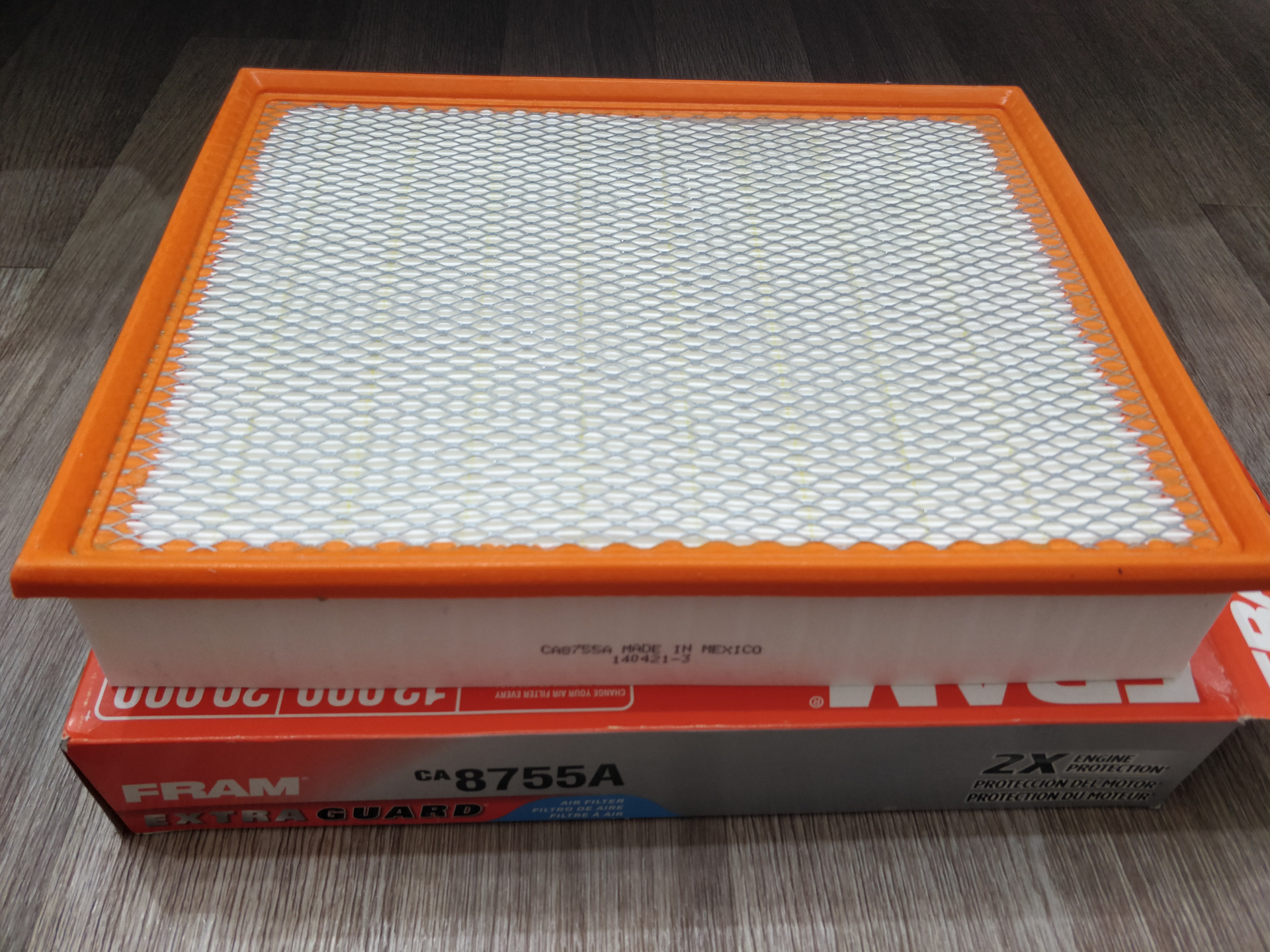

Упаковка у FRAM какая-то странная, никогда такой не видел! Всегда из Штатов вот в такой приходит и стоит совсем не 900 рублей, а дороже, я их вроде по 1750 рублей продаю.
Да, соглашусь насчёт упаковки. В такой же как у тебя брал в прошлый раз. Мне показалось, это с каких-то древних остатков. Сам фильтр подозрений не вызвал. Сделано в Канаде кстати было написано. Но может и левак.
Ну, написать то не проблема. Цвет окантовки фильтра тоже подозрение вызывает и сам фильтр, прям аж сильно белый!
Есть такие на ebay, но там, как известно, всякое тоже бывает :)
www.ebay.com/itm/New-Fram…5bae8d:g:TswAAOSwuMZZLOF7
Возможно действительно старые запасы, фото на ебай тоже — потрёпанное.
JesteR-Nsk
У меня весь FRAM приходит — маде ин ЮСА!
Не буду спорить, в привозимых тобой не сомневаюсь, а в этом конкретном хз.
KUDUNAC
Посмотрел фото предыдущего своего Фрама, там мексиканец был :)
Или в Мексике воздушные делают, нет под рукой чтобы глянуть. Масляные точно в ЮСА.

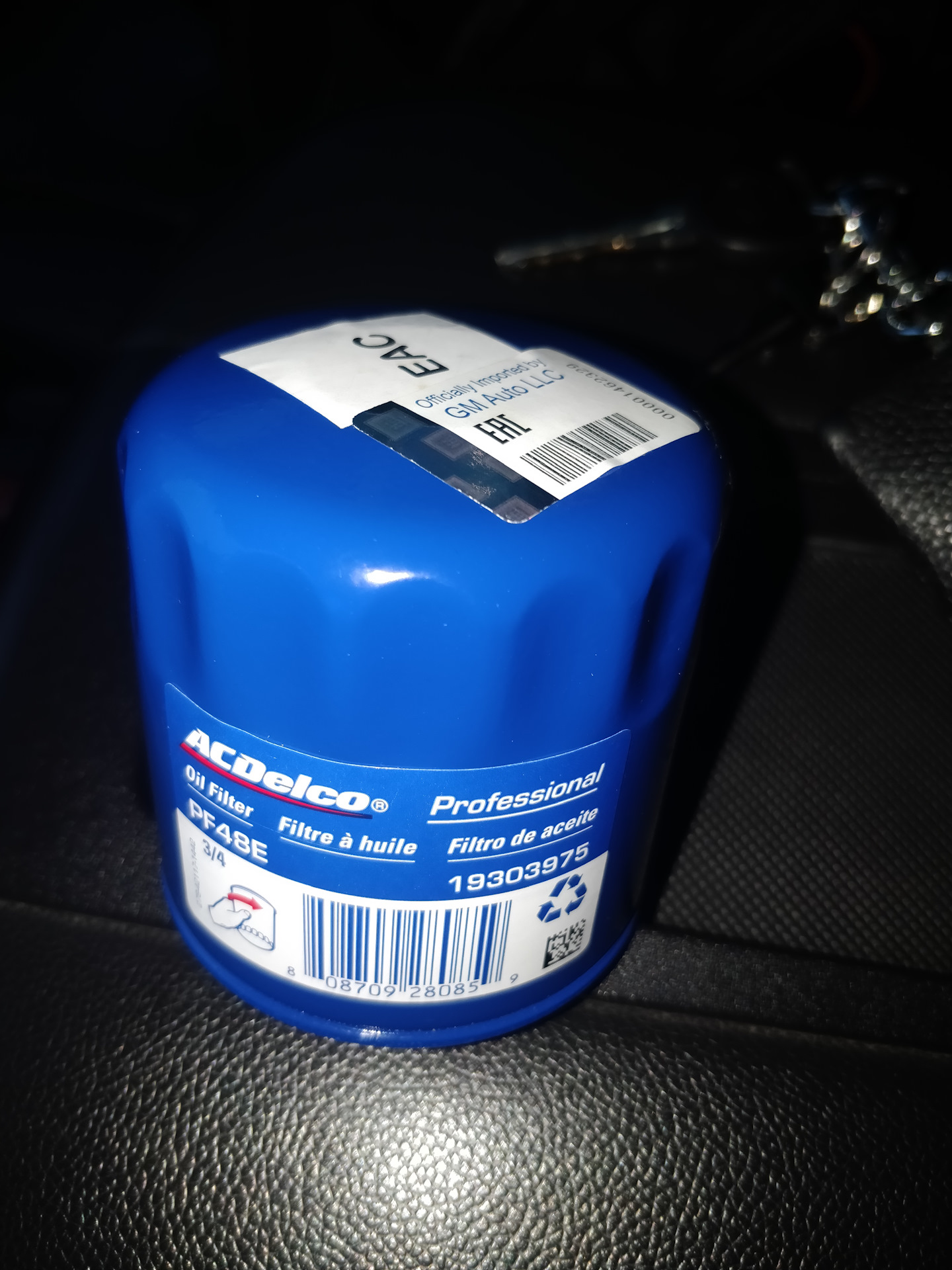

памойму в ориг pf48e как раз нет перепускного клапана:
Engine Oil Filter
Part Number: PF48E
Product Notes:
Engine Oil Filter
All; Exc ECUADOR(CX3); w/o TOP MOUNTED FILTER BYPASS VALVE

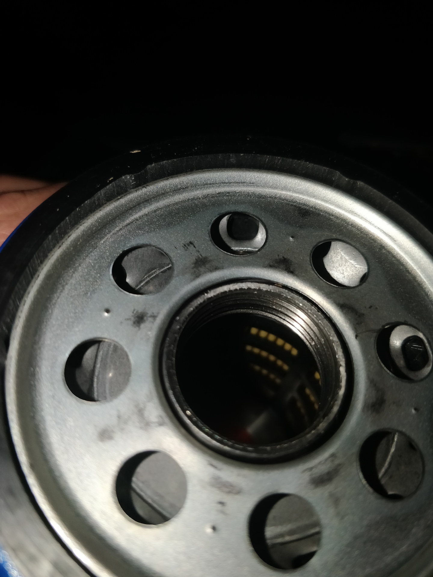

Я так понимаю, речь про перепускник, который верхний. Он присущ pf48, который нам изначально идёт и который практически вышел из оборота (у него кстати металлическая обойма), т.к. gm заменили его на pf48e с перепускником, расположенным снизу и пластиковой обоймой.
это сейчас pf48f, он вроде есть в продаже. На фото у тебя в посте не понял различий в фильтрах )
Да, фотограф я так себе :) Что за фильтр с f, не знаю, не встречал. Вот здесь есть срез по pf48 и pf48e
www.bobistheoilguy.com/fo…13/New_AC_Delco_PF48E_&_P

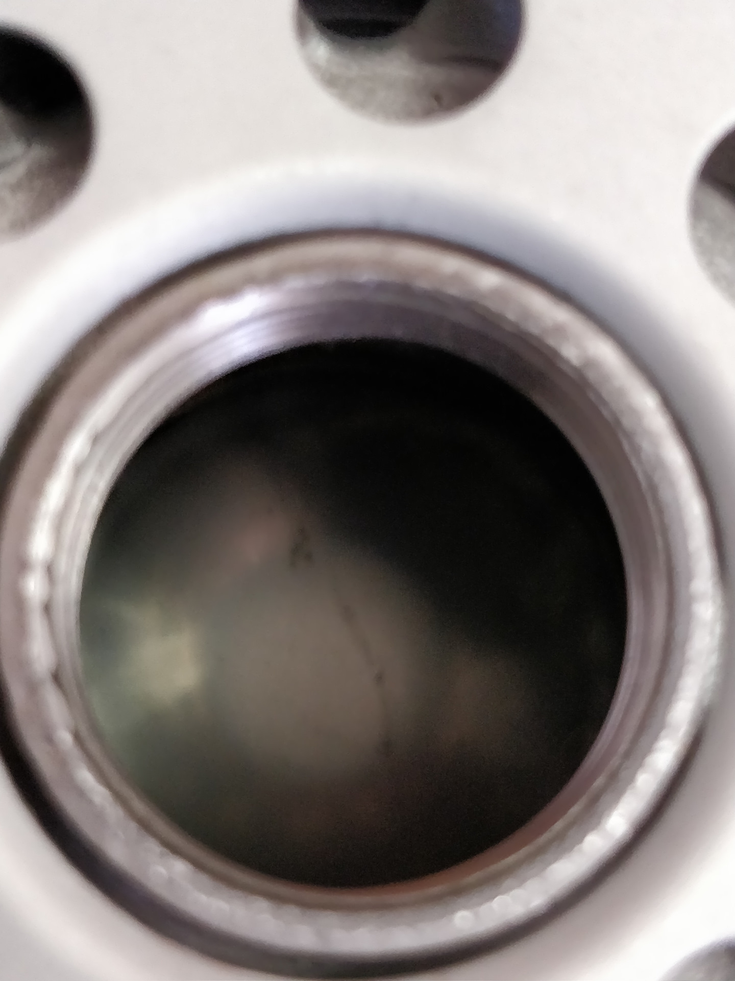

Вот так выглядел первый, который я ставить не стал

Это второй, который поставил, обойма пластиковая

Есть голограмма, нет коробки
мне кажется ГМ меняет постоянно и саму конструкцию и упаковку. Посмотри всёж pf48f (GM 89017525)?
Вроде на конце 24 должно быть. Это будет pf48. C 25 это уже увеличенный pf63. Что значит f на конце, не знаю, выглядит как обычный pf48
ну такой фильтр в каталоге акделко для тахи )
buba-k
Хз. Менять то меняют, но не в рамках же одного номера. Посмотрим, может кто знающий подскажет что за ерунда с этими моими двумя разными под одним номером.

Может я конечно гоню и это оба оригинал, но я не нашел в инете pf48e с металлической обоймой. Поэтому ставить первый купленный не стал. Ну это помимо того, что там ржа была.
