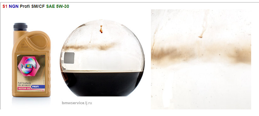

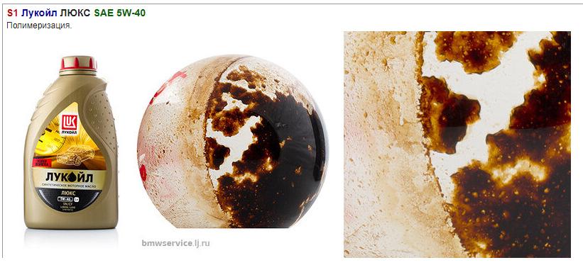

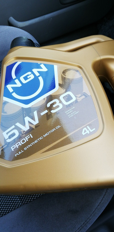

Что же можно предпринять чтобы продлить жизнь двигателю? Начать, думаю, стоит с подбора масла. Если масло сворачивается от перегрева, то логичным будет поиск масла наиболее стойкого к перегреву. Стойкость к перегреву проверяют так называемой "прожаркой". В сети есть интересный ресурс и многие про него слышали: alexey-bass.github.io/bmwservice-oils/. Здесь представлен большой набор результатов "прожарки" масел. К примеру приведу результаты Lukoil Люкс, который я заливаю тысяч с 200-т пробега и масла NGN на которое я перешел.
Примерно тоже самое происходит на кольцах двигателя, где температура может достигать 300 градусов и выше.
По моему мнению, в 4G18 необходимо использовать масла более стойкие к перегреву. К сожалению, пока двигатель не ест масло, владельцы(первый-второй) не задумываются и просто льют популярные марки масел с интервалом замены тысяч 10 или сколько там рекомендуют дилеры. Тысячам к 100-150 канальцы под кольцами уже теряют пропускную способность и начинается подъедание масла, еще немного и кольца вообще перестают выполнять свою задачу, а лансеровод посещает знаменитую ветку форума лансер-клаба "жрет масло как камаз" и копит деньги на капиталку. Если изначально использовать стойкое масло и малый интервал замены (тысяч 5-7), то, думаю, 4G18 может отходить не менее 300 тысяч.

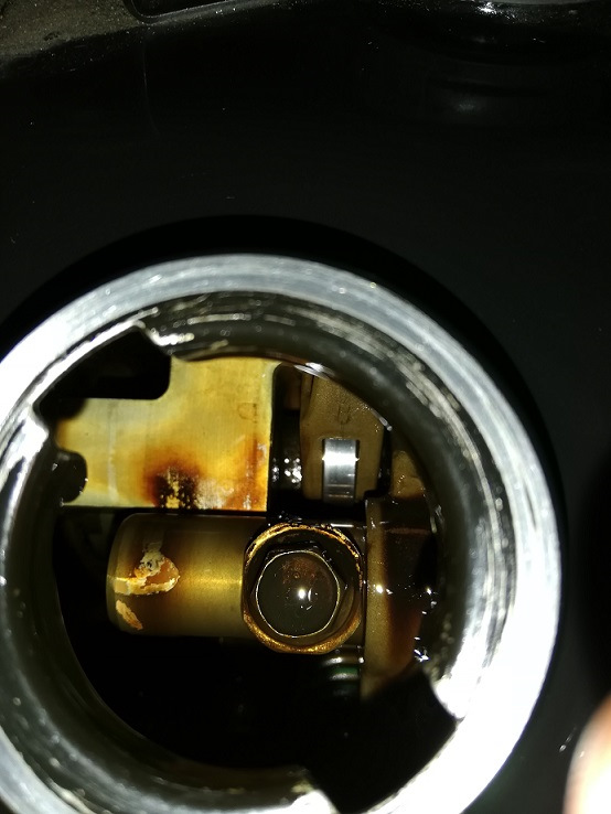

Что касается моего мотора с пробегом 230 тысяч, то хоть и есть масложор и не малый, но связываю я его не с кольцами, а с колпачками. Практически со 150 тысяч малые интервалы замены и использование промывок. Надеюсь, что прав. В пользу этого говорит, например, то, дымит активно на холодную, дымит при сбросе газа, дымит светло-сизым. Этим летом буду менять колпачки и станет ясно.

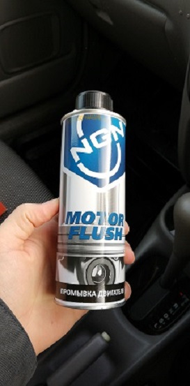

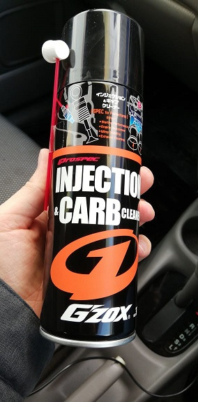

В результате размышлений принял решение менять масло. По соотношению цена-качество было выбрано масло NGN Profi 5w30, картинка теста которого выше. По деньгам рублей на 200 дороже Лукоил. Так же перед заменой использовал промывку от той же фирмы NGN MotorFlush а так же попытался провести мини-раскоксовку средством Gzox от Soft99.
Разогрел двс градусов до 50-60, выкрутил свечи и "пшикал" в каждый цилиндр секунд 5-7. Закрутил свечи, немного пошевелил коленвал. Еще минут через 15 опять пошевелил коленвал. Через час выкрутил свечи и залил еще жидкости. Через два часа откачал шприцем и трубочкой остатки жидкости — очень грязная, какая-то мерзкая взвесь. Жидкости откачалось мало: залил немного и часть ушла в картер. Закрыл колодцы тряпкой и "продул" цилиндры стартером. А далее много-много попыток запуска. Я уже успел отчаяться и отменить запись на замену масла в сервисе. Просто-так запустил ни на что не рассчитывая последний раз чтоб точно поставить крест и …пыхтя и крехтя она завелась. Благо свежий аккумулятор вытянул.

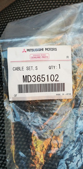

Кстати, пока снимал катушки оторвал провод первого цилиндра. Пришлось спешно искать в городе и покупать. В наличии было всего в одном месте и, к счастью, успел забрать до закрытия магазина. Дело уже было вечером в субботу. Взял комплект, что выходит дешевле.
В сервис приехал немного загодя. Залил в двс остатки промывки NGN, а примерно за 20-30 километров до замены залил 50 мл. в течении 15 минут крутил двигатель на оборотах 1200-1500, еще минут 10-15 на холостых. Далее была замена с промывкой минералкой Лукоил.
