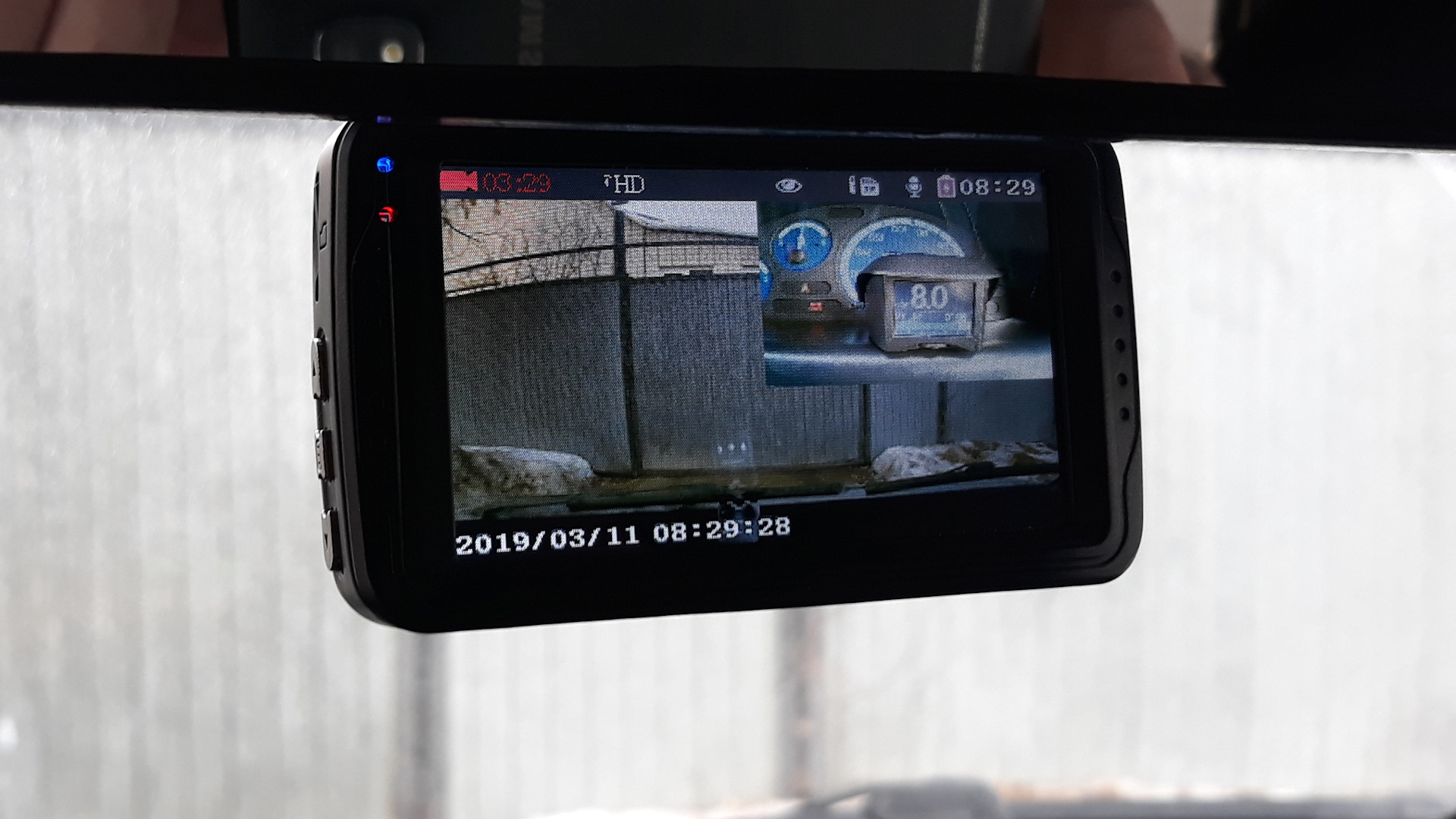

В машине появился регистратор с возможностью подключения камеры заднего вида.
Камеру пока не установил, но не лежать же ей без дела))

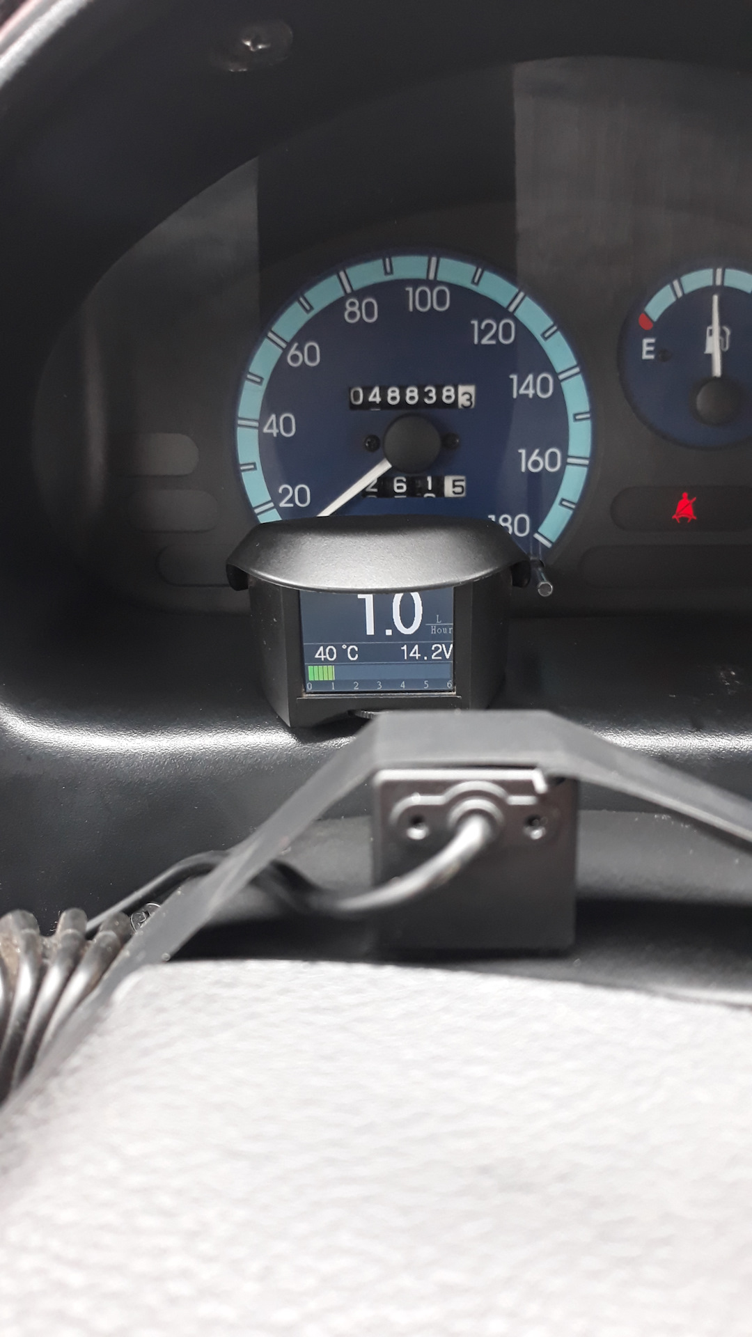

При помощи изоленты прикрепил камеру к кожуху рулевой колонки напротив бортового компьютера.
Проверил работоспособность и используя файлы с регистратора смонтировал небольшой ролик о расходе топлива.

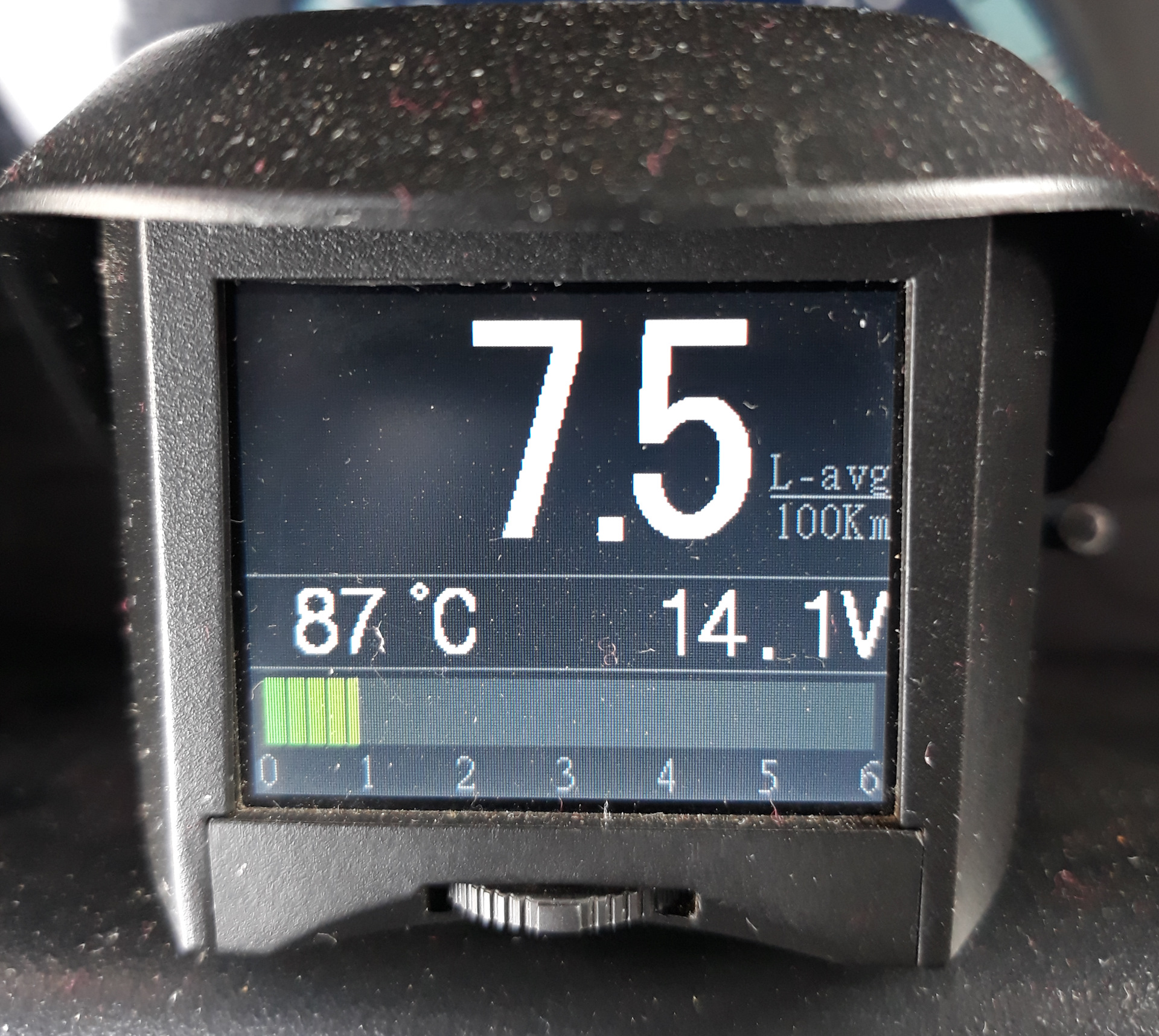

Наименьший расход получается при движении на 4 передаче со скоростью 50 км/ч — 4 л/100км и при движении на 5 передаче со скоростью 80 км/ч — 4,5 л/100км.
При движении и особенно ускорении на низких передачах аппетит Матиза сильно возрастает.
После обработки в редакторе качество видео не очень, но надеюсь, что все будет понятно.
Средний расход моей машины зимой составляет 7,5 л/100км. Шипованная резина и движение преимущественно по городу.
Летом средний расход немного уменьшается.
Показаниям БК доверяю.
Убедился за два года, сравнивая с расчетом по показаниями одометра и количеством залитого бензина.

Я только не понял, он скорость и путь берёт откуда? У меня спидометр механический. А тут электронный?
Машина 2014г. Бк подключается по обд2. Сигнал спидометра там присутствует. Можно вывести на экран. Можно вывести показания одометра. www.drive2.ru/l/491890442137240055/
Это хорошо. У меня чистая механика, там сигналов, вроде, нет…

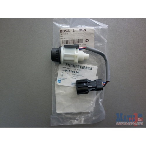

у меня 2008 там стоит датчик скорости между коробкой и тросиком. сначала он был оборван, показывал только спидометр, torque показывал 0. провода подпоял, теперь скорость показывает и спидометр и torque на телефоне.

откуда БК берёт эти показания по среднему расходу?
у меня к примеру тоже 7,5 средний раход… и ещё на 3 х матизах которые я видел… хотя по факту раход у всех разный.
Средний расход бк вычисляет за последние 100км из значений мгновенного расхода и показаний одометра. Проедите 100км по бездорожью на низких передачах покажет 15-20 на 100. 100км по трассе на скорости 80км/ч покажет 4,5. Что будет соответствовать действительности.
Если зимой долго прогреваете то бк приплюсует сгоревший бензин и средний расход будет естественно больше.
А информацию по мгновенному расходу берёт из диагностического разъëма?
Да все верно. Более подробно
www.drive2.ru/l/582198829684623876/
