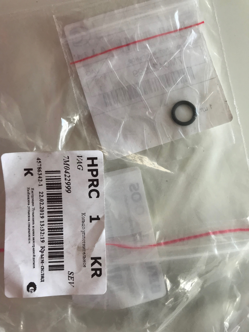

Всем вечера доброго хоть и понедельник ). Добрался наконец то до штуцера гур
Вот то самое уплотнительное кольцо. VAG 7M0 422 999 1 шт — 150р
Масло по полной с запасом в надежде, что вытечет все . Вытекло только 0,5 л .(Оставлю на полную замену с бачком)
4л х 850 р

Буду завтра в течение дня наблюдай, надеюсь те самые выжатые десятые мм и давали течь . Так же прикупил прокладку демпфера пульсаций VAG 059129193C 1300 р . Позже буду мыть всю кашу в моторном отсеке, вокруг турбины .

На прошлой неделе сам с таким столкнулся. При чем течь пошла резко с разу потоком.
Вот тут www.drive2.ru/l/476535487377440987/ вычитал, что при полной 3,2 вышло. Брал 4 банки тёк штуцер и одна пошла на долив. Ещё расчёт был на то, что при снятия трубки снизу, все стечёт.
А зачем столько масла взял? там же меньше литра по факту, двух за глаза хватает с промывкой системы
