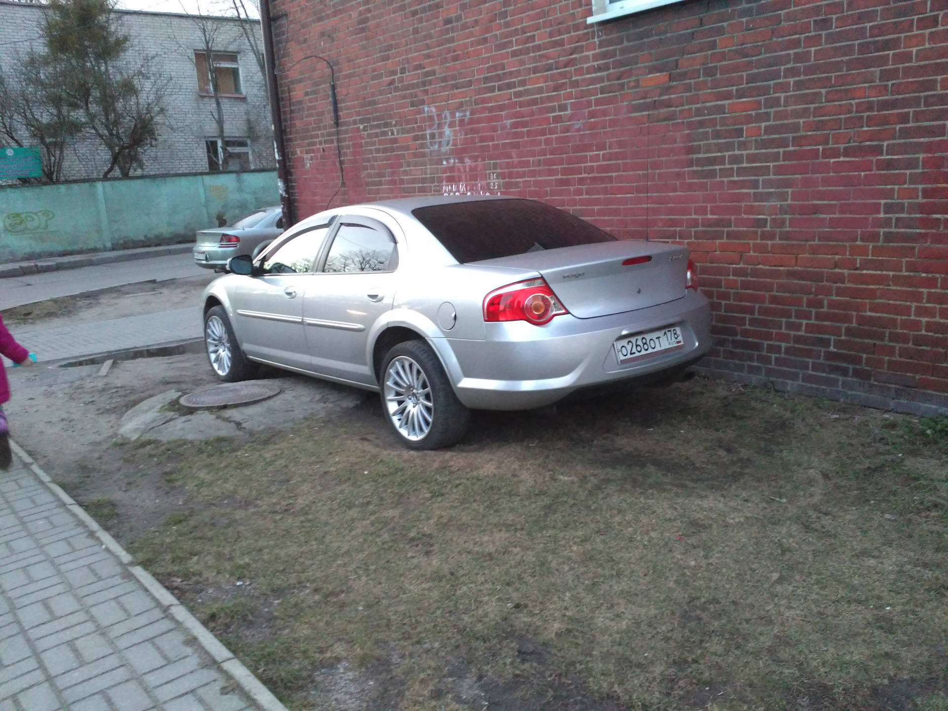

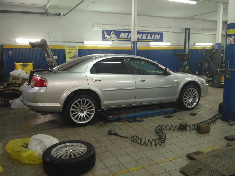

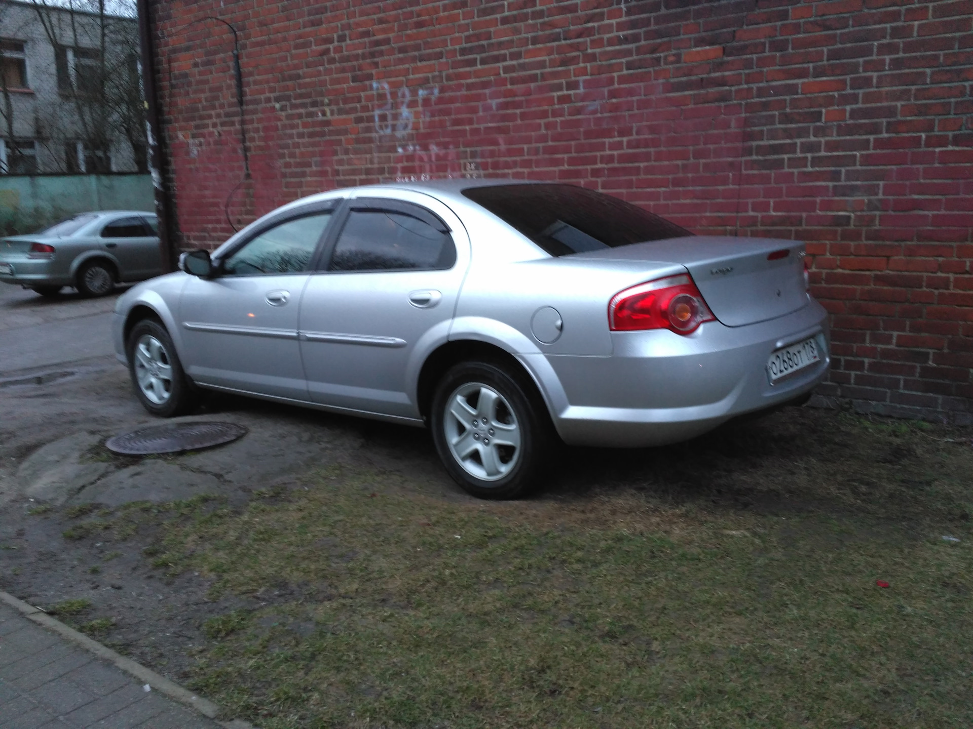

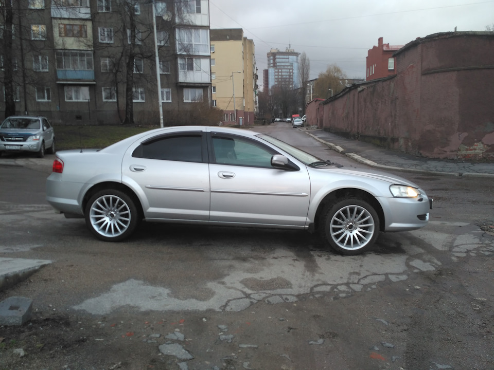

Найдены и куплены по отличной цене свежепокрашенная реплика 18-х дисков от Гольфа-4 да ещё и с летней резиной Континенталь 245/40, правда старенькой, 2010 года (Обратите внимание на стоимость оригинала :)). Ожидал разочарования на шиномонтаже, но диски оказались ровными, прокатывать не пришлось. Машинка стала ощутимо жестче, а она и так то была жестче Стратуса. Если не привыкну, продам 18-е и поставлю 16-17-е, а пока что будем посмотреть. Можно ещё также поставить 225/45 другую резину, будет немного помягче. Зато сейчас красиво, йопт)
UPDATE: Катки сняты. Не положено америкосу быть жестким)

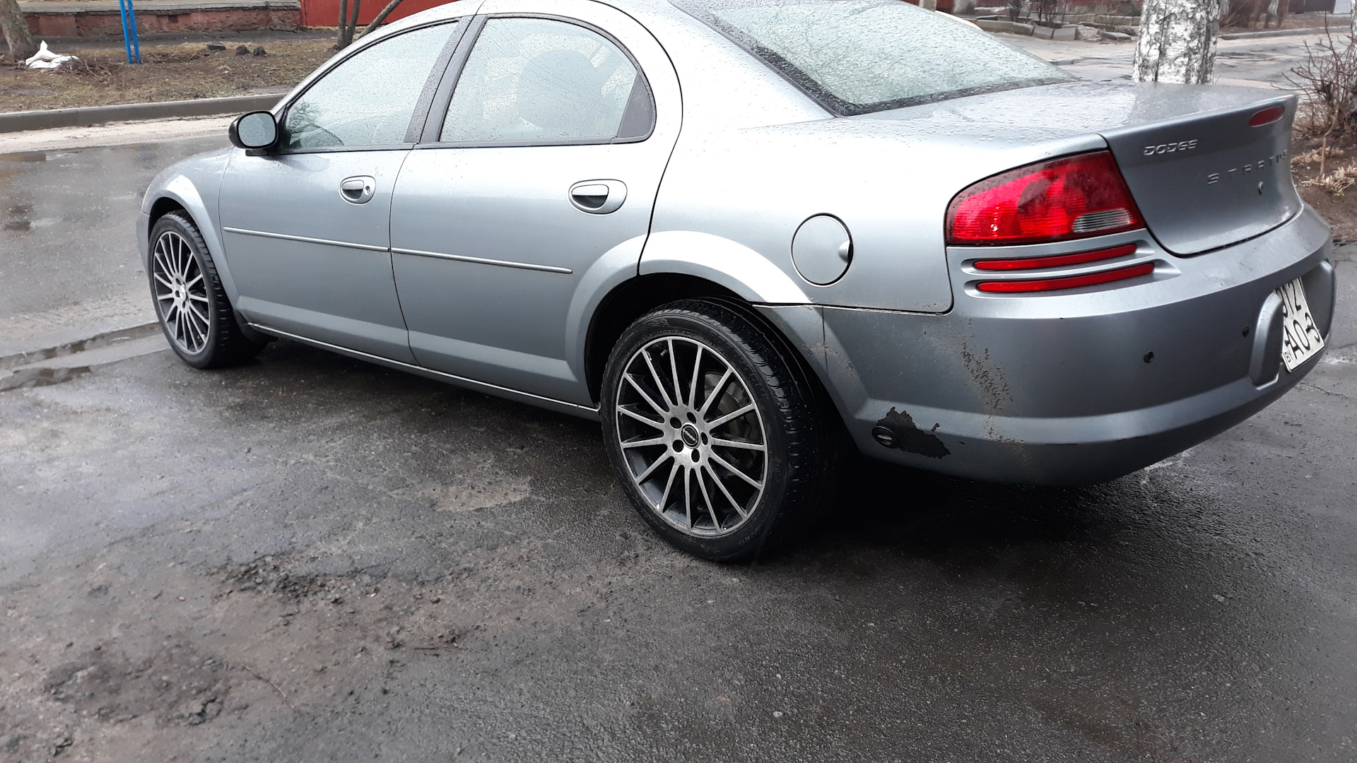

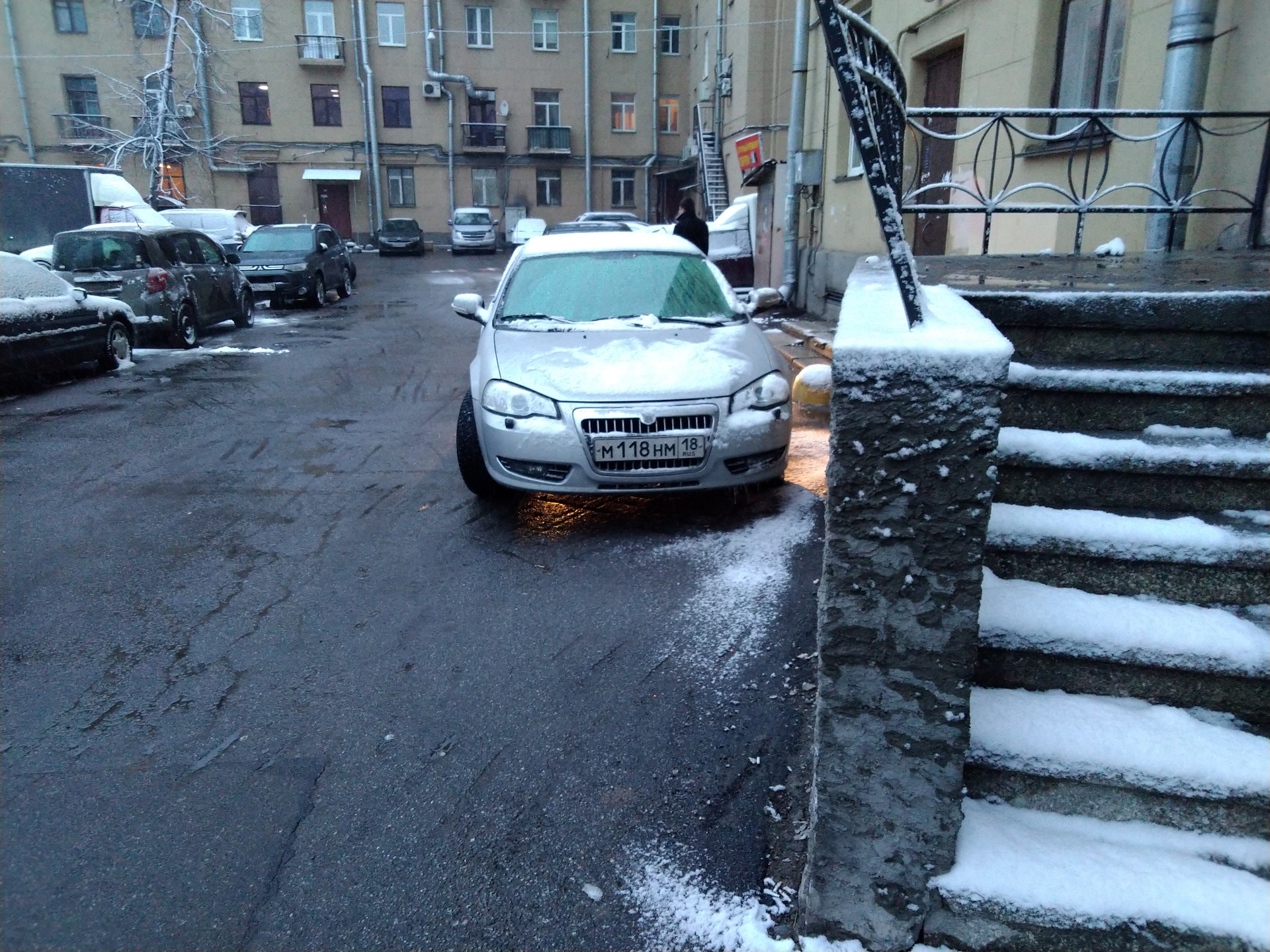

Сейчас в Питере встретил сайбера на подобных катках, думал ты, а нет.
В Калининграде тоже не увидеть такие катки, я их снял)
на днях снова там же пройду, если будет на месте нормально сфотографирую. сегодня спешил))))
Ага, было бы неплохо глянуть)
На вкус и цвет, товарищей нет, но взять хотя бы законодателей стильных авто (бмв, ягуар, генезис и т.д.) и посмотреть на их большие колеса. Безусловно они красивы и смотрятся гармонично, когда ось вращения значительно выше порогов.
А так похоже на машину нигга-босса ночных бабочек…
Потому что мелковаты колеса, как штатные по диаметру. А по дизайну ни такие уж и нигга как кажутся по фото) и ужу снял их.

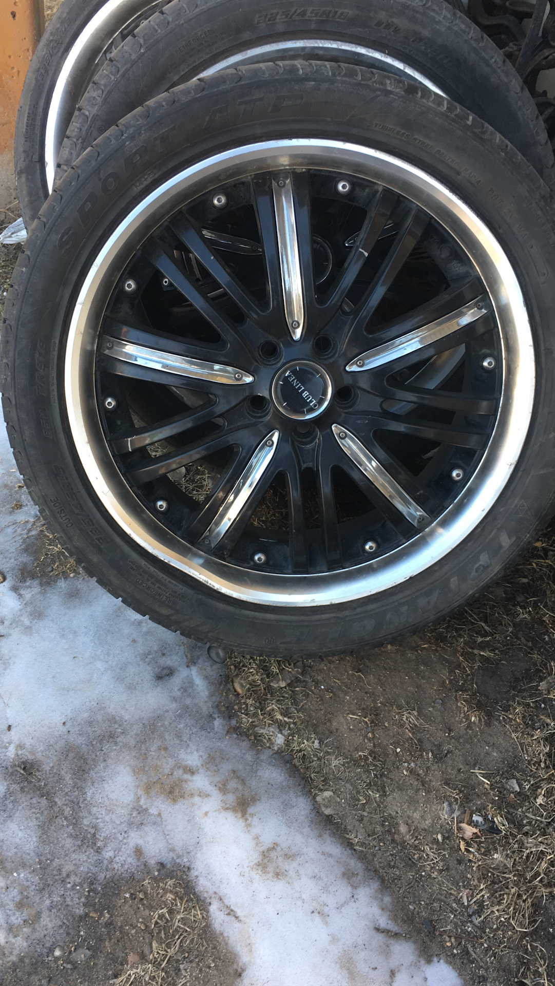

У меня почти такие же диски

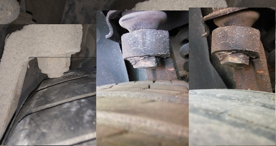

Если убрать приставки, что бы колеса в арки сели, а не торчали как на перекаченной пневме, то будет отлично, 225/50/18 можно поставить, если кольцо небольшое поставить между ступицей и стойкой, тогда Резина в верхний шар не упрется
Ты мозги не пудри, советчик))) у нас нельзя изменить расстояние от резины до верхнего шара. Там же кулак цельный)))
И 225/50 никак не влезет.
Тьфу, верно… да… я на хонде так делал, тут же цапфа до верху идёт

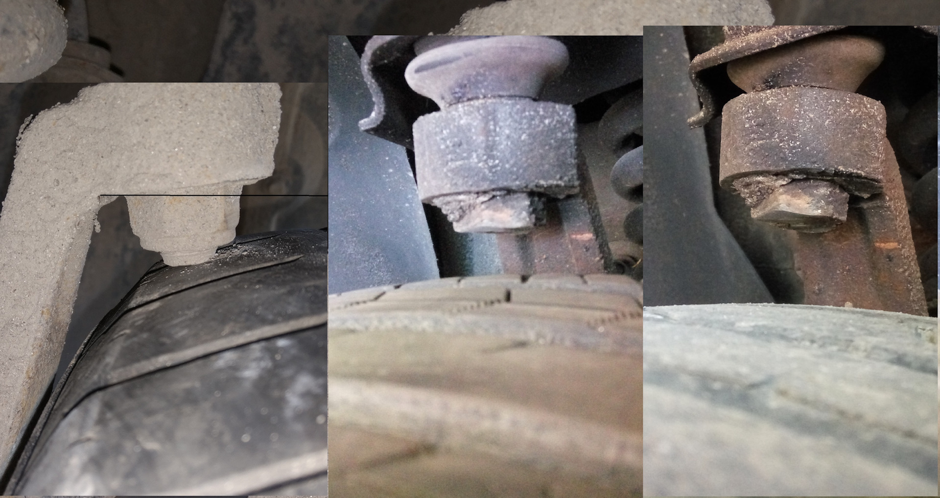

Ага, я столкнулся уже))) тоже сначала подумал как ты))) Вот для ржаки на фото размеры, видел его?
215/60*17 — 215/55*17 — 205/60*16
У меня при 225/45/18 не пилен шар, расстояние до резины 5-7 мм где то
Ну можно сослаться на то, что параметры у всех прозхводителей свои. И где у лысого конти 215/65 касание шара на кромке шины, то у 225/45 ещё нет (хотя по калькулятору разница в 1.7мм)
Ну у меня триангл китайский, маломерки видать) но не лысые)

Машина на проставках? От колеса до арки большое расстояние какое-то, немного портит общий вид.
Спс. Вот тут по поводу работ предыдущего владельца: www.drive2.ru/l/494512227613671968/ и www.drive2.ru/l/491344534614048827/
Я маловероятно что буду теперь обратно занижать, клиренс пригодится ещё. А вот внешний вид несколько портится, не спорю )
