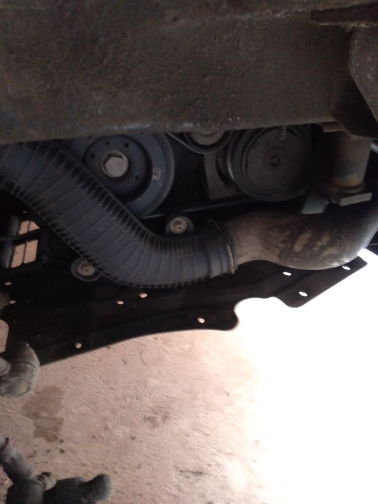

Приветствую всех!
Задался я целью проверить натяжитель цепи ГРМ, а то страшные сказки про перескок цепи и все такое не давали спать спокойно)))))
Проверить можно двумя способами:
— через сканер
— через заглушку визуальным осмотром меток на натяжителе
Для первого способа можно использовать разные диагностические сканеры, Вася диагност, VAG com, Delphi 150 и.т.д.
Так как у меня уже есть Delphi 150, то соответственно я смотрел им. Он мне выдал значение 40%, что по идее означает, что натяжитель вылез на 4 деления. Смотреть надо Впускной распредвал, угол открытия.
Я решил дополнительно проверить вторым способом, чтобы убедиться так сказать визуально.
Процедура описана не раз во многих ресурсах и постах, опишу вкратце просто последовательность:
1. Снять колесо
2. Снять подкрылок, он состоит из 2-х частей.
3. Снять патрубок турбины (2 хомута).
4. Открыть смотровое окошко, убрав резиновую заглушку.
5. Выставить по меткам шкиф коленвала с помощью головки и воротка
6. Сфотографировать натяжитель
7. Анализировать стоит ли менять цепь.
Патрубок у меня был чистый, без капли масла и пыли, что, несомненно меня порадовало.
Показатель натяжителя — 4 дорожки, эти данные совпали с тем, что показал сканер. Все сошлось.
Еще ездить можно, так как замена рекомендует от 6, на натяжителе старого образца замена рекомендована при показателе 4.
Учитывая годовой пробег жены 4500 км и легкие условия эксплуатации, думаю замену сделаю в следующем году.
Напоследок хочу сказать, что процедура проверки простая, дольше уходит на поддомкрачивание автомобиля, снятие колеса и подкрылков. Заодно их можно отмыть от грязи и почистить место за брызговиком, грязи там почему то всегда хватает(((
Всем удачи на дорогах!

Вообще по сканеру вы смотрели совсем не то. Там должны быть градусы, а не проценты, и совершенно не совпадают с метками в цифрах. И на вашем натяжителе новой ревизии допустимое количество канавок 6, больше замена, на старом натяжителе 4 зубца. Почитайте сначала мануал.
Виктор, спасибо за поправку, забыл упомянуть про натяжители старого и нового образца — исправил.
Про то что смотреть сканером мне подсказал многоуважаемый человек, работающий в Сервисе по обслуживанию машин VAG группы.
На разных сканерах этот показатель отображается по разному. Вася диагност и VAG COM дают градусы, Делфи — проценты.
Не знаю как Делфи, но смотрел другими сканерами не Vcds и не Васей, они показывают именно градусы обычно от 0 до -7 и более, по опыту моему -7 уже цепь растянулась до предела. Не понимаю каким образом Делфи выдаёт свои цифры, я думаю что просто не туда смотрели.

В 93й группе смотреть нужно угол в градусах. А вообще такая косвенная проверка фонарь тот еще. Врет он.
