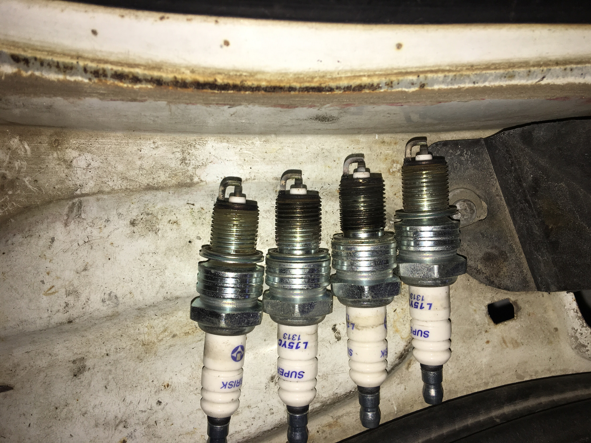

Сегодня приехал домой, и решил заглянуть к свечам зажигания.
Думаю, посмотрю как они там поживают)) Открутил, посмотрел и в принципе ничего не обычного, зазоры 0.75, все впринцыпе чистенькие))
Проблему закопчённых свечей решил. Было очень позднее зажигание. Покрутил немного в +, и да, сменил заправку. Щас только АИ95 Евро.
Какие у вас будут мысли по поводу состояния свечей?

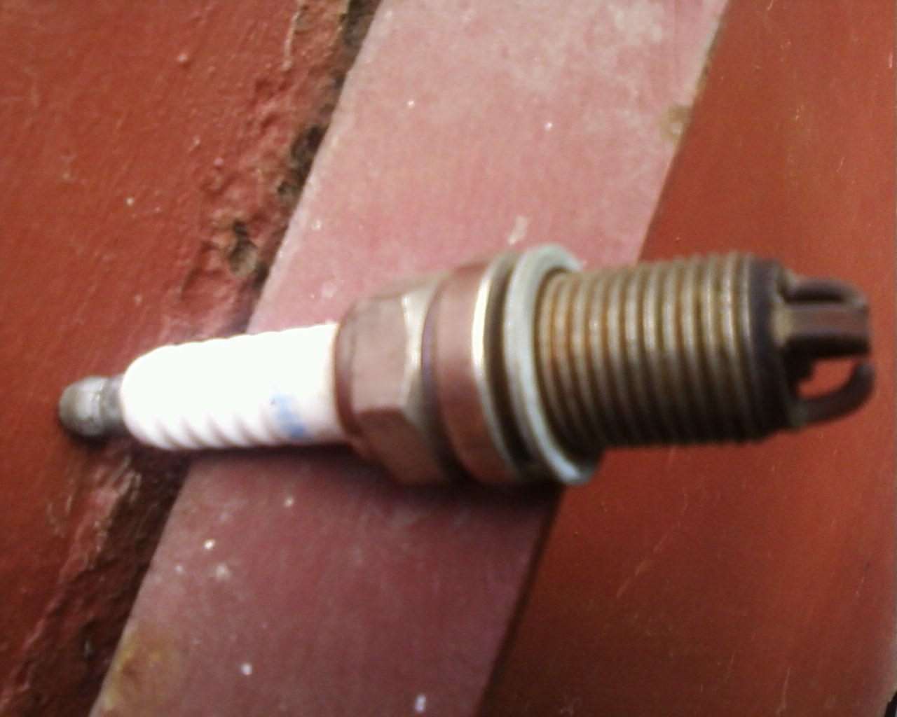

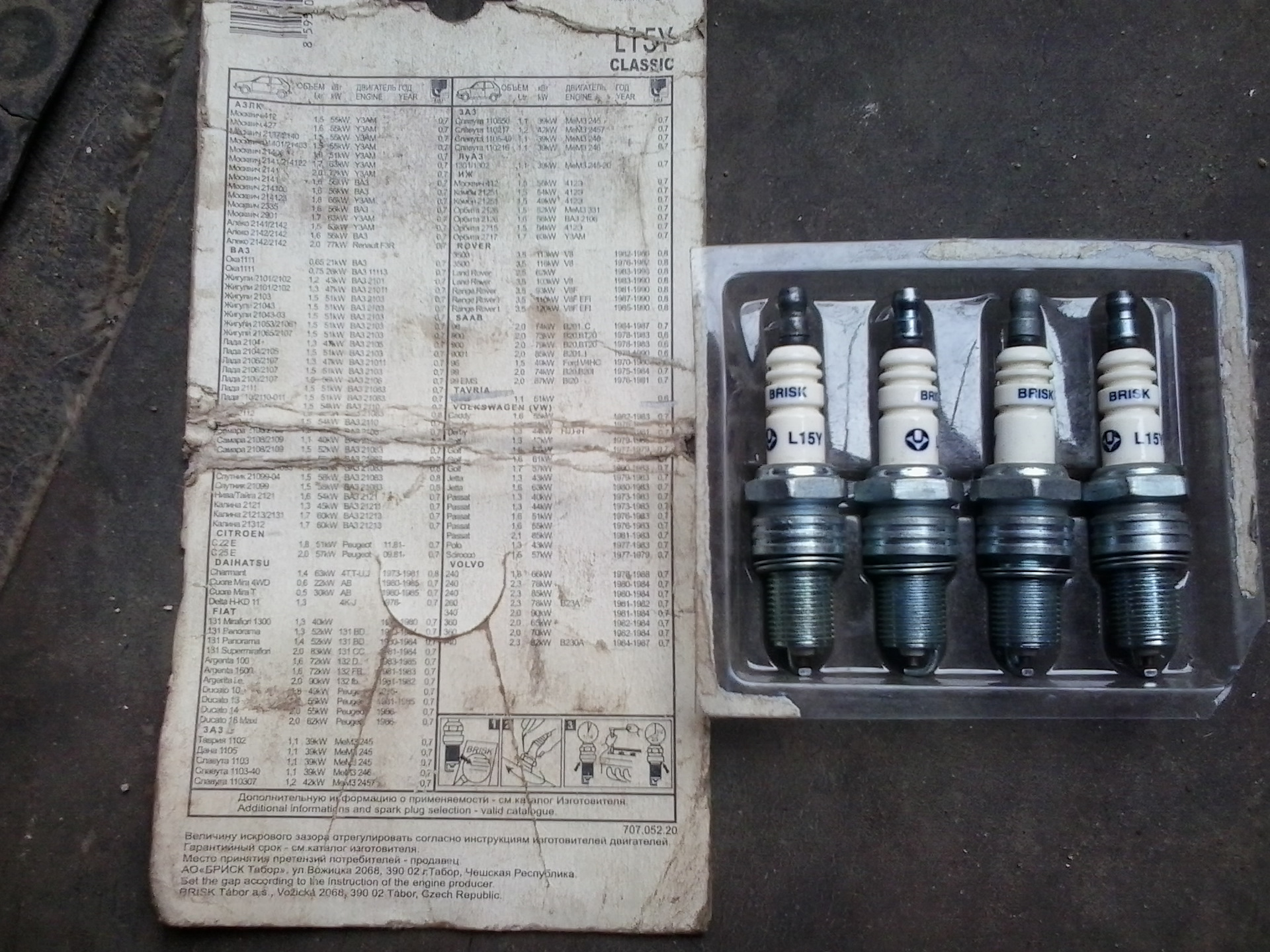

Вот такие новые свечи отдал бесплатно дружбан. Написано, что и для Таврии подходят, значит буду ставить.
Немного поюзаные?
Совершенно новые, то бумажка старая.
Аа, понятно. У меня тоже такие, только ленейка «супер»
Ну и как они ходят, а то я такие буду ставить впервые, обычно докатываю свечи сына на 2 или 3 электрода.
Тысяч на 12-15 должно хватить. Только раз в 5-8 тыщ контролировать зазоры нужно, больно быстро електроды подгорают. Я стараюсь менять не больше чем через 10-12 тыщ. А в общем мне даже нравятся как они работают за свои деньги)
Нормальные свечи, чистые, нагара нет, пробоев нет.

Для спокойствия, я бы замер компрессии сделал в 3 горшке.
Надо будет попроситься как-то у знакомого
sever51178
Третий всегда самая богатая смесь, спросить бы зазовцев чья эта рацуха.
Непонятно, это же КАрб., в впускной коллекторе наверное причина или в расположении Карб.
Тут что то с потоком смеси. Это конструктив. Но сколько делал МЕМЗов карбюраторов у всех третий самый богатый и прогар поршня чаще всего в третьем.
Будем знать, спасибо.
Но особого криминала и не видно)
А вообще для начала оте люфты устранить, и оно покажет, при запуске не дымит?
Нет, не дымит. Масло от замены до замены не доливаю. Уровень просто не падает))
Сальник нужно смотреть, если напрягло)

Свечи, меняю с каждым ТО. и до следующего ТО даже и не вспоминаю про них, и не понимаю тех кто катает на свечах по 50тык(( Состояние, ну тут хер поймёшь, или пробеги короткие ? или на третьем сальничек сопливит, или всё же люфтец играет роль?а так вроди ничего Ты шо без ГБО ?
Пробеги короткие, 10-15 км.
На 3-м незнаю. Сальник впускного клапана?
Люфт чего?
Да, я без ГБО))
