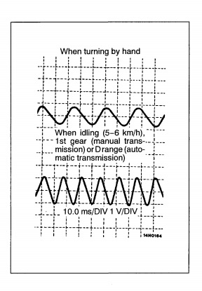

3 — Как работает:
Датчик скорости вмонтирован в неподвижную часть ступицы, и представляет собой индуктивную катушку с магнитным сердечником. Под ним находится зубчатый венец, смонтированным на подвижной части ступицы. В процессе движения, когда зуб проходит под сердечником катушки, в ней наводится ЭДС (электрической ток), при выходе зубца из под сердечника, ЭДС затухает.
На диаграмме вращение колеса будет выглядеть вот так:
Чем быстрее крутится колесо, тем чаще зубцы проходят под сердечником, тем больше частота наводимого в катушке ЭДС.
Если колесо остановилось, частота будет равна нулю.
В режиме торможения блок управления сравнивает показания с каждого датчика, и если в какой то момент диаграмма с одного из датчиков будет прямой, БУ расценивает это как блокировку колеса, генерируя команду на исполнительный механизм — открыть клапан и сбросить давление в тормозном контуре этого колеса. Когда колесо вновь начнёт крутится и с его датчика скорости поступит сигнал аналогичными остальным, блок управления даст команду насосу — вновь накачать давление в тормозной контур этого колеса. Сброс и набор давления может происходить несколько раз в секунду, что ощущается как подрагивание педали тормоза.

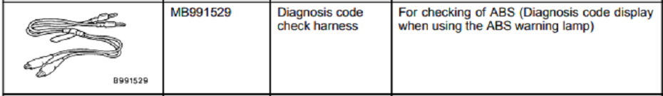

О их наличии и характере нам расскажет диагностический сканер MUD-II под оригинальным номером MB991502, а так же предусмотренная заводом изготовителем система самодиагностики и контрольная лампа АБС которая способна не только говорить о работе или не работе всей системы в целом, она так же способна показывать какая именно ошибка в системе в данный момент, а так же способна показывать ошибки из памяти системы. На этом мы и заострим внимание.
4 — Как прочитать ошибки в системе АБС с помощью функции самодиагностики?
Для этого необходимо с помощью специальной перемычки с оригинальным номером MB991529:
соединить 1й пин разъёма OBD с массой.
Если чуть глубже в этом разобраться, то окажется, что специальная перемычка под номером MB991529 является ни чем иным как просто кусок самого обычного провода, который есть у каждого дома или в гараже, а масса, с которой нужно соединить первый пин находится тоже под рукой.
Взглянем на распиновку OBD разъёма:
Видим, что 4й пин — это и есть масса.
В итоге для самодиагностики необходимо просто кусочком провода или скрепкой соединить в разъёме OBD 1й или 4й пин.
Так как в процессе поиска ошибки вам скорей-всего не один раз придётся вставлять и вытаскивать эту перемычку, рекомендую поступить следующим образом:
Взять обычный провод, и врезать в него самый дешёвый выключатель. Воткнув провод в нужные пины, доставать его не потребуется. ВКЛ выключатель = вставил перемычку, ВЫКЛ выключатель = вытащил перемычку.
