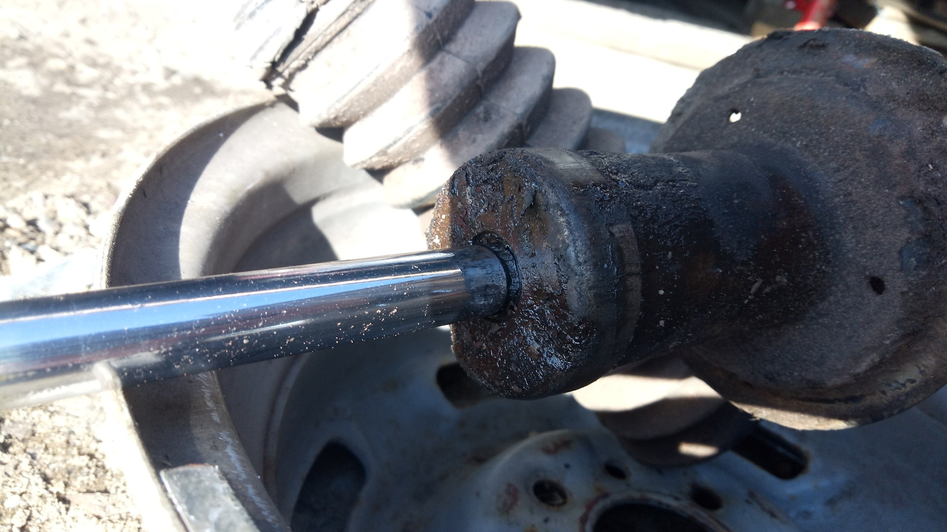

Был стук при езде по неровностям, заменил сайлентблоки балки, особо ни чего не изменилось, хотя заменить их все равно надо было. Вот и дошли руки до амортизаторов или задних стоек кому как удобнее. Купил СААЗовские, как говорится дешего и сердито, отдал 3000р. Болты нижние ни как не хотели откручиваться, пришлось срезать. Одна стойка была мертвая, полностью и по резинкам тоже. А вот вторая в хорошем состоянии, хотя надо будет заменить сайлентблок, так как там срезанный болт остался, уйдет на прозапас.

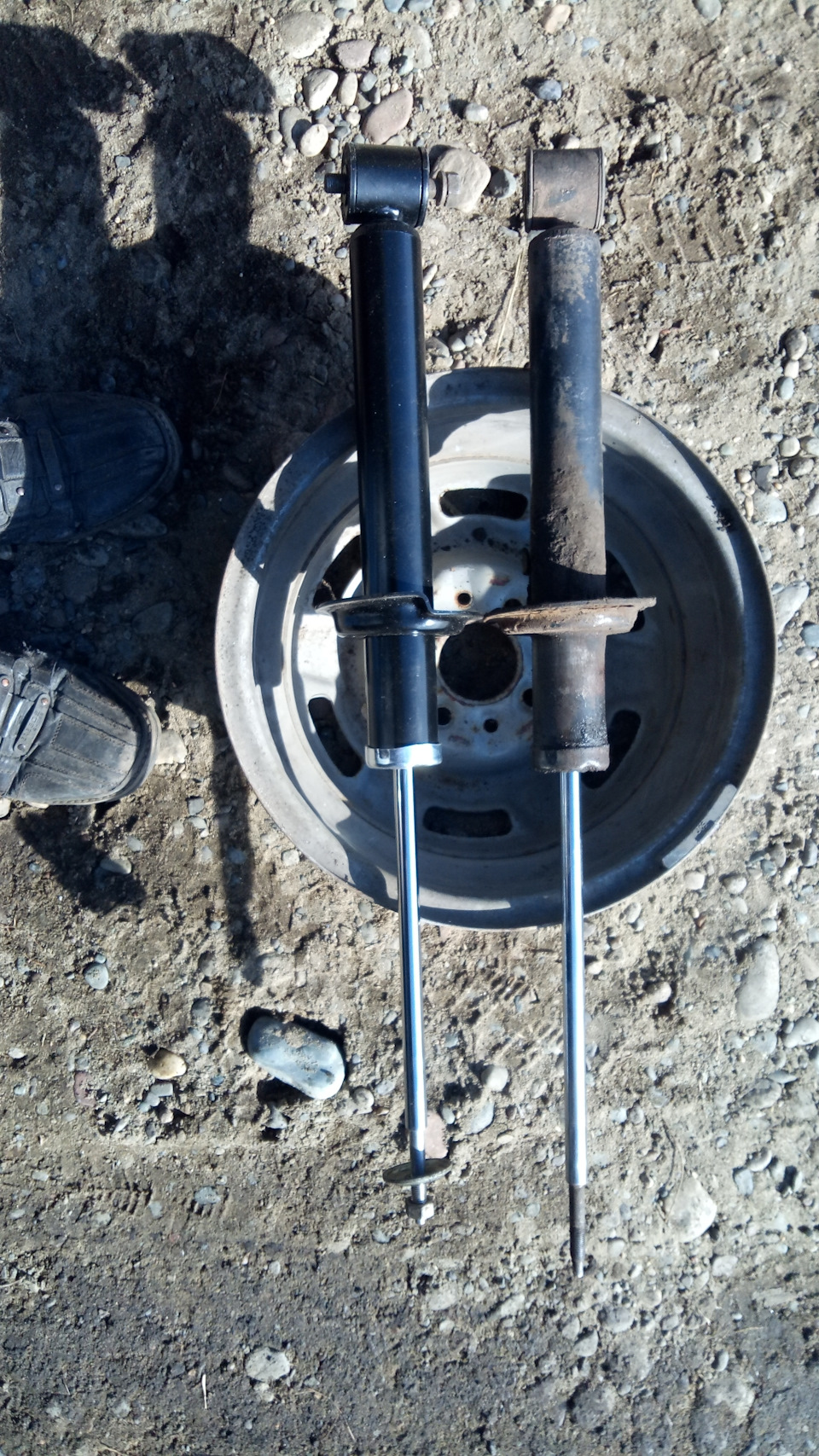

У старых шток длиннее, люди говорят, что это были 2108 стойки, хотя номер выбит такой же как и на новых. Не знаю, почему так, но главное, что стуки пропали.

Вроде говорят они подходят, шток длиньше только, но я точно не знаю.
У меня сс20-так там шток толстенный, как на передних. А Я и забыл уж про это…смотрю стойка как другая)
Когда на своей менял шток на амортизаторах под своим весом падал.
