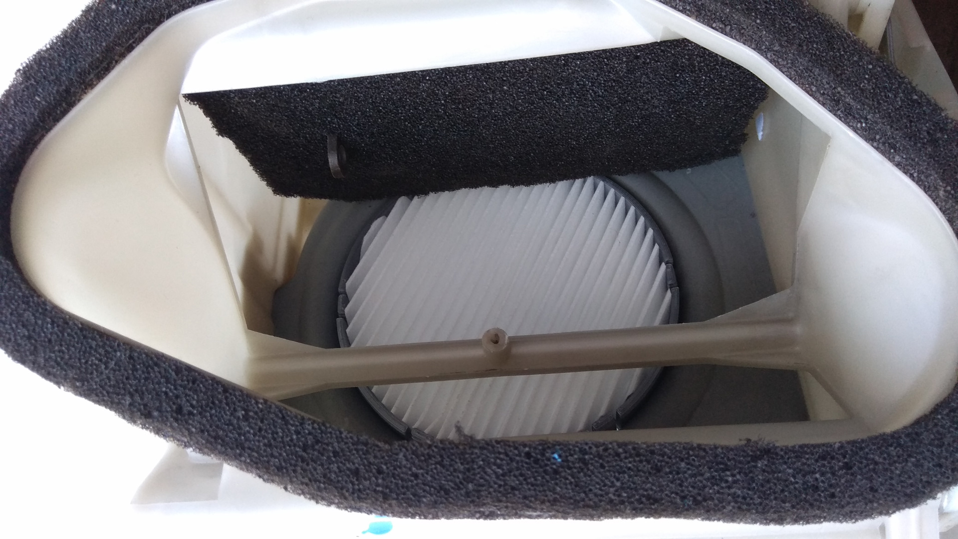

Наконец то доделал так необходимую вещь для салона Кресты: салонный фильтр!
Очень долго прорабатывал эту конструкцию, подбирал оптимальные геометрические формы. Далее просто корпус фильтра распечатали на 3D принтере и вклеили вырезанный фильтроэлемент в корпус картриджа.
Никакого колхоза, никаких танцев с бубном. Всё ставится только в штатные места и ничему не мешает!
А теперь более подробно.
Для того, чтобы установить первый раз фильтр, необходимо:
1. Включить рециркуляцию воздуха салона
2. Открутить и снять бардачок.
3. Открутить от корпуса и снять вентилятор. Это можно делать и не откручивая и не снимая бардачок, но не очень это удобно.
4. Взять в руки фильтр и установить в блок вентилятора картридж фильтра до упора.
5. Выключить режим рециркуляции воздуха салона и убедиться в том, что основная большая заслонка не задевает картридж фильтра.
6. Установить обратно вентилятор.
7. Установить бардачок.
Теперь осталось насладиться чистым воздухом в салоне.
P.S. если снимаем вентилятор, то можно и вход на испаритель кондиционера пропылесосить. Там основное количество грязи.
Пока!

Приветствую, как себя ведёт напор печки после установки фильтра ?) И где можно приобрести фильр ?
Конечно сопротивление потоку воздуха фильтр оказывает, и чем грязнее становится фильтр, тем меньше воздуха поступает в салон (фильтр практически герметично устанавливается)

Пластик PETG?
Нет, PLA, но можно из любого пластика любого цвета

Нормально придумал. Все врезки фильтра у нас какая-то неполноценность, но лучше чем без него. Тоже думал об установке в это место. Площадь его маленькая куда не врезай и быстро приходится менять в зависимости от региона и снег залетает, а потом тает…делюсь впечатлениями просто))) на входе бы его поставить.
На входе чего ты бы хотел его поставить?
Где вход у моторного щита. У меня там кто то вырезал, из пластика хочу сделать там. Но там делать это варварство. Тут самый оптимальный вариант и двигатель печки в чистоте. Зимой убираю его, пыли нет и поток воздуха сильнее.
По площади эти два отверстия почти одинаковые. Можно и туда сделать, раз уже есть к нему доступ.
Мне проще поставить перед самым вентилятором. И даже когда включаешь режим рециркуляции, воздух проходит через фильтр
Я и говорю это самое лучшее и простое решение как у тебя. Единственное но, что он горизонтально стоит, но менять его часто, так что это мелочи. У крузака какого-то также стоит или внедорожника, я там подглядел такой вариант. Я два раза меняю в год. У себя я хочу увеличить площадь под какой нибудь ходовой и недорогой фильтр, там есть место для этого.
