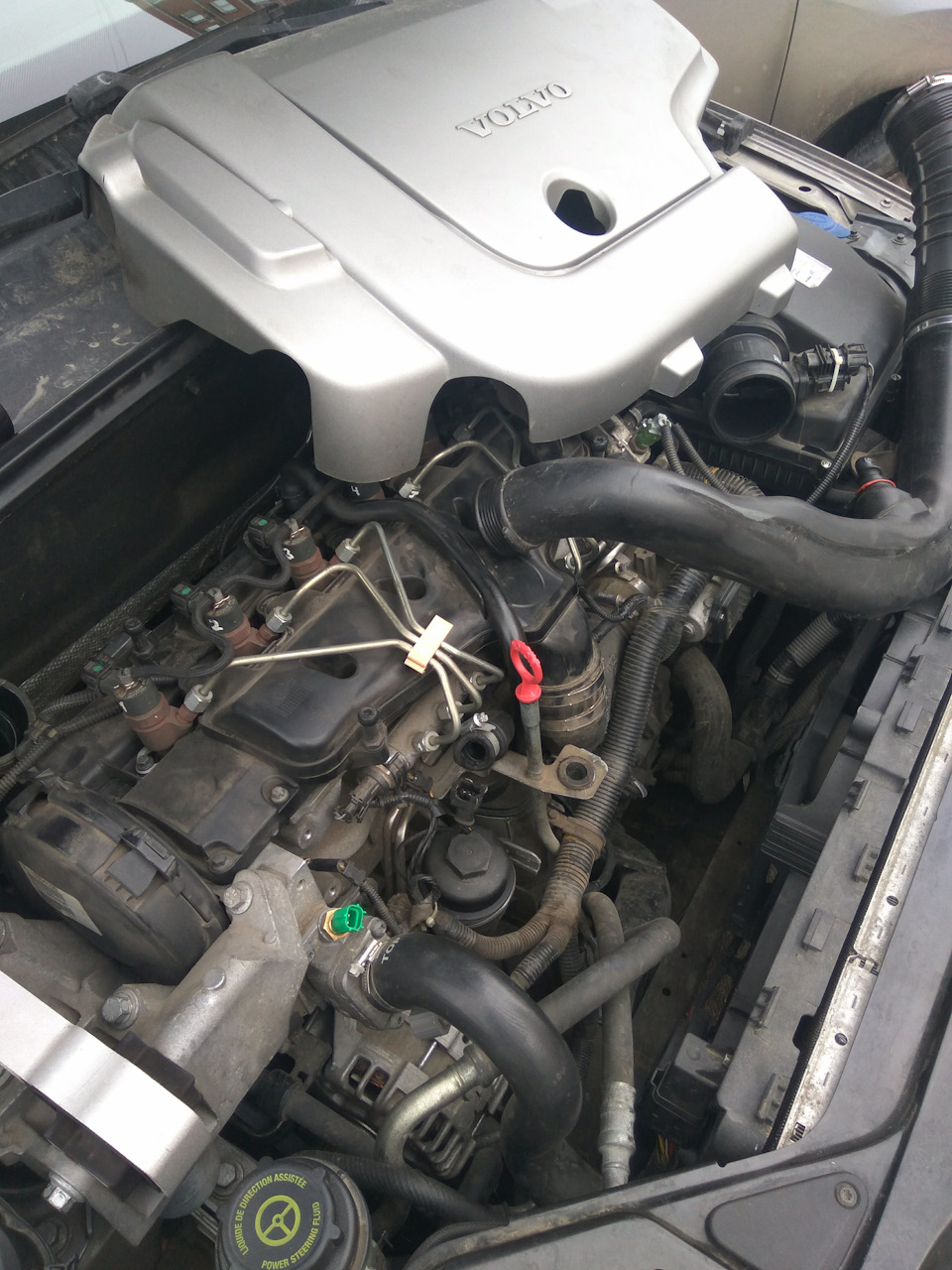

Датчик находится тут:

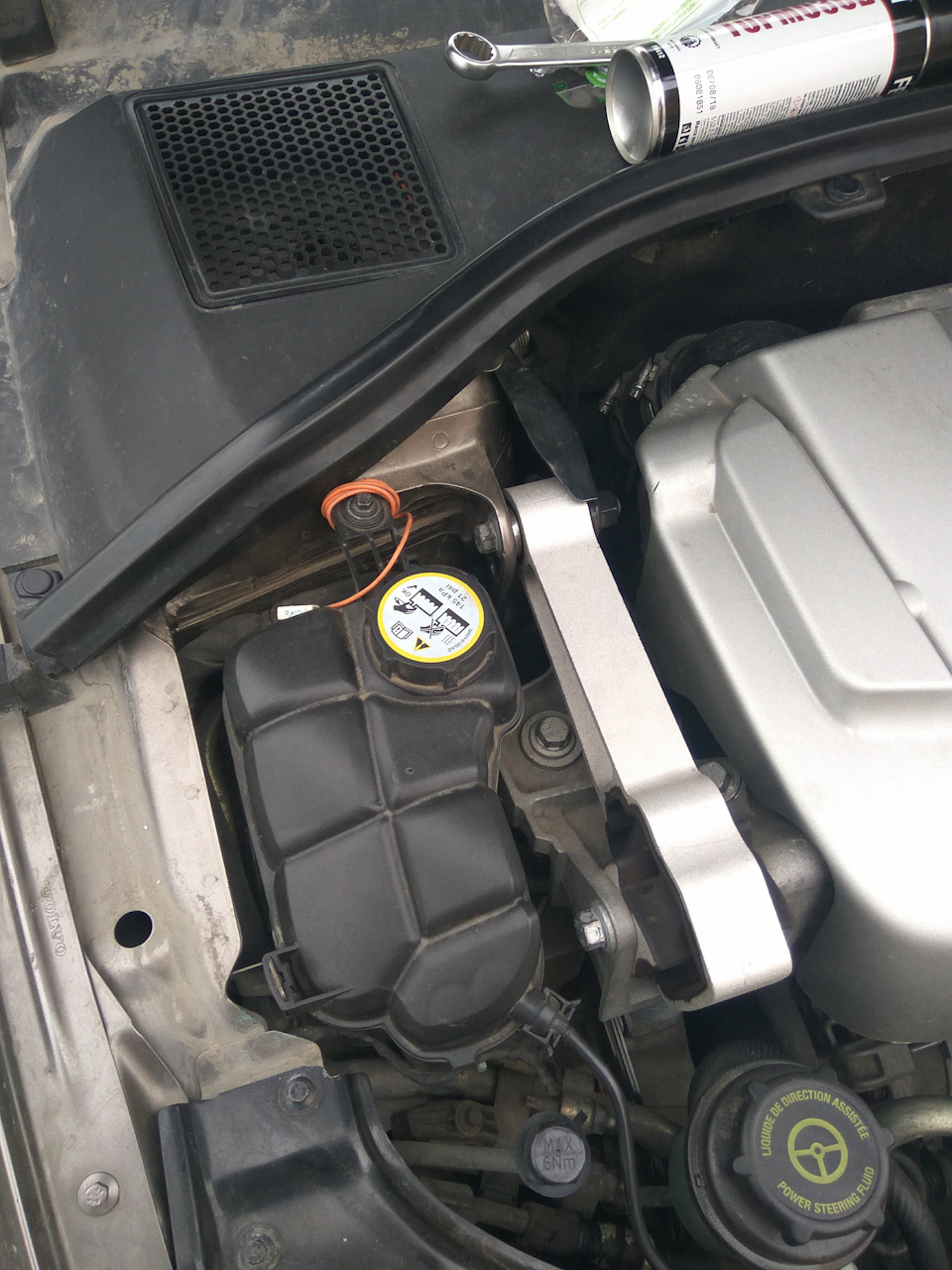

Сначала нужно спустить давление с системы охлаждения. Просто откручиваем крышку бачка и потом обязательно ее закручиваем опять, чтоб при выкручивании датчика у нас не потекла ОЖ оттуда ручьем.

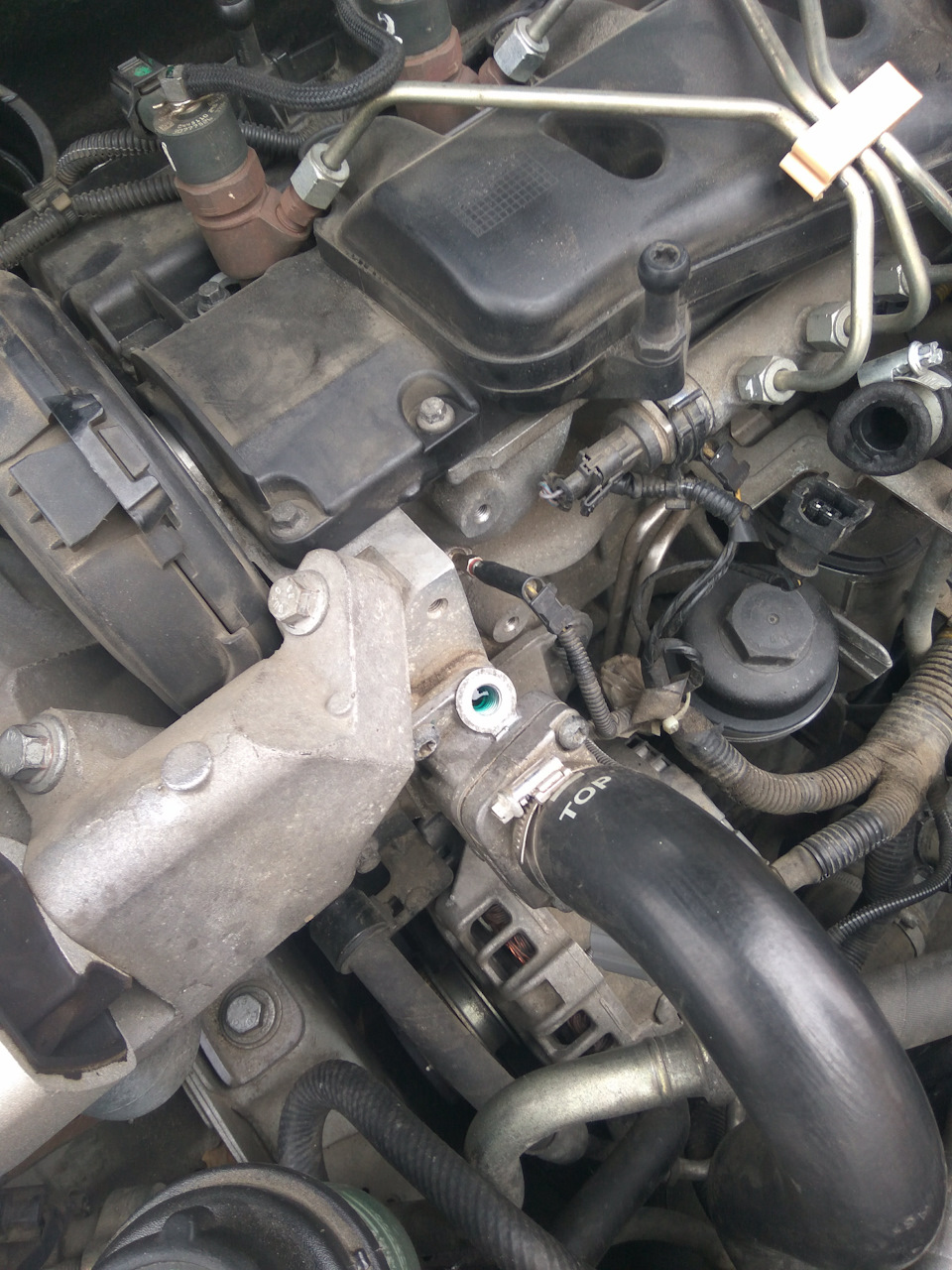

Ну а дальше я снял пластиковую трубку впуска, которая постоянно мешает:
Дальше ключом на 19 откручиваем датчик и получаем вот это:
Ну а дальше протираем край, я чуть-чуть спустил ОЖ оттуда, на пол секунды приоткрыл крышку бачка и закрутил обратно, но можно этого и не делать))
И закручиваем новый датчик с новым колечком обратно и собираем все в обратном порядке.
