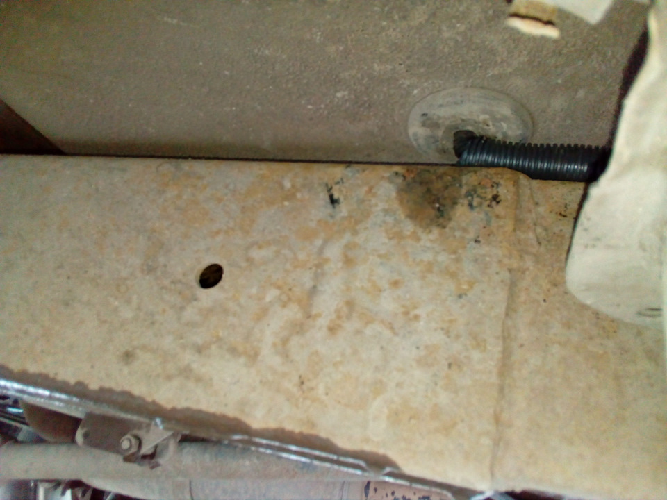

Взял поддержанный патрик 2013 г.в., впоследствии эксплуатации начал замечать помигивания аварийного режима раздатки 4wd check 4h 4l, далее при включении раздатки все чаще срабатывал все тот же аварийник, т.е. когда залез в говно а при повороте шайбы на 4h включается аварийный режим написанный выше и полный привод с понижайкой увы не хочет тебе помогать работать, советую не насиловать шайбу она и так сделана не дай бог с чего.
Первое действие, вместо замены шайбы, блока раздатки, электропривода рк и самой рк даймос заглядываем снизу к раздатке и тщательно проверяем не перебиты, перетерты, перегнили проводки в жгутах которые идут от выхода в кузове к штекерам связанным так или иначе с узлами раздатки и сервопривода-энкодера. У меня был перетерт об раму в месте выхода из кузова на перегибе с рамой сине-белый провод отвечающий за сигнал привода рк. Фото косяка и сопровождающихся ошибок эбу размещаются ниже. После его замены и доп изоляции в месте трения проблемы как рукой сняло.
Далее, если на ходу выдаёт ошибку 4wd check либо иначе смотри верхний датчик скорости на рк, нижний отвечает за спидометр, их там на рк у кардана два.
Третье не будет лишним снять пассажирское переднее сиденье и проверить жгуты проводов идущих так или иначе к управлению полным приводом, в месте крепления сидения к кузову могут быть передавлены.
